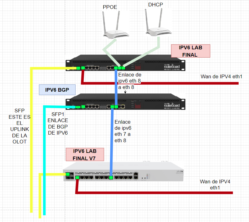

    Contamos con el siguiente diagrama en el cual el IPV6 nos llega de un enlace BGP y llega por sfp de ahí se reparte para los otros routers.
    Si usamos la OLT contamos con los uplink conectados en el puerto sfp de los routers finales.
    El ipv4 lo mandamos por otro cable el cual nos llega en el eth1.
    Los routers finales estan conectados al cual nos llega el BGP en este ejemplo daremos servicio a dos onus por ppoe y dhcp de la marca tplink
    Toda la configuracion realizada antes de este escenario se realizo con el siguiente manual IPV6 MIKROTIK PASO A PASO

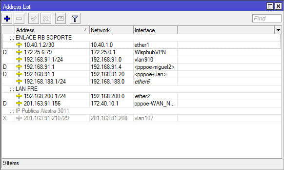

    2 Declaramos la ip de la vlan

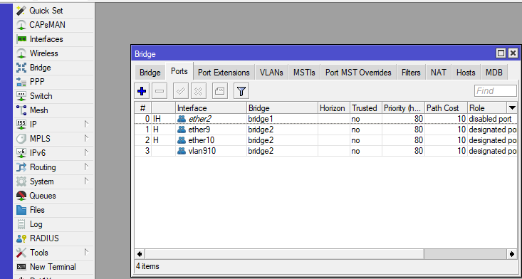

    3 Creamos un bridge para mandar el servicio por las 3 interfaces por sfp, eth8 y eth9.
Visitas: 1295
Tamaño: 15.3 KB
Visitas: 864
Tamaño: 17.3 KB

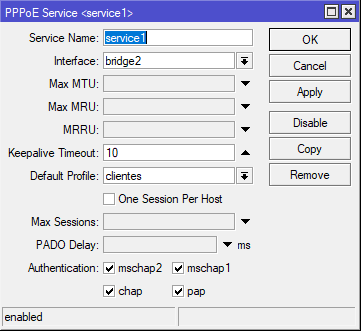

    4 Creamos un servidor PPPOE
    Nombre:  4.png
Visitas: 995
Tamaño: 7.0 KB

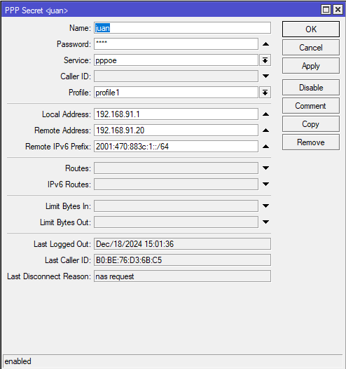

    5 Creamos un Secret
    Nombre:  5.png
Visitas: 780
Tamaño: 11.0 KB

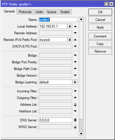

    6 Creamos el profile
    Nombre:  6.png
Visitas: 1398
Tamaño: 9.6 KB

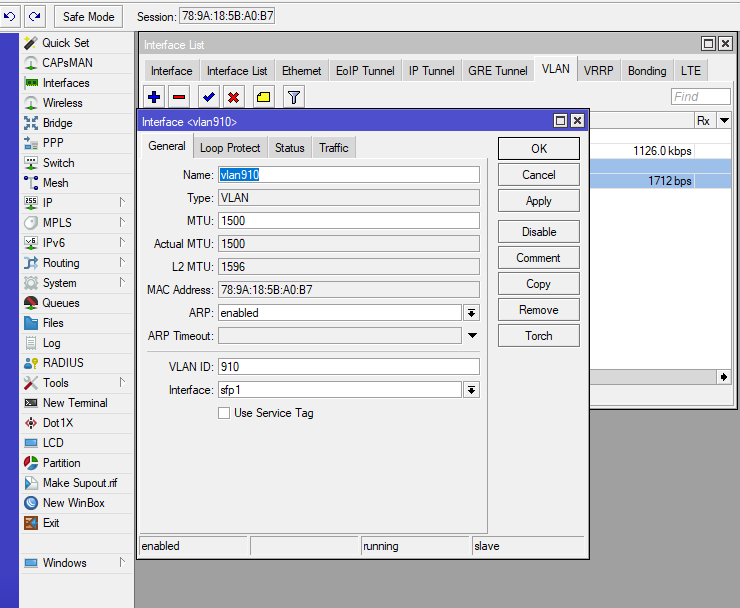

    7 Configuramos la vlan para ipv6
    Nombre:  7.png
Visitas: 1272
Tamaño: 14.7 KB

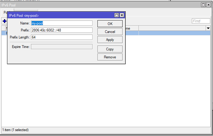

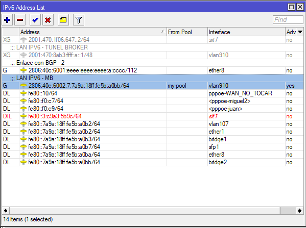

    8 Configuramos el pool de ipv6
    Nombre:  8.png
Visitas: 1588
Tamaño: 7.1 KB

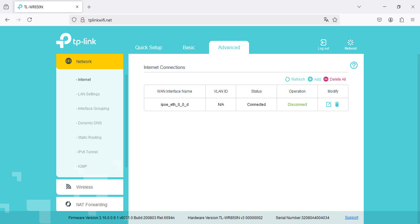

    10 Creamos la wan ip
    Nombre:  12.png
Visitas: 1034
Tamaño: 36.5 KB
    Nombre:  13.png
Visitas: 1492
Tamaño: 36.1 KB

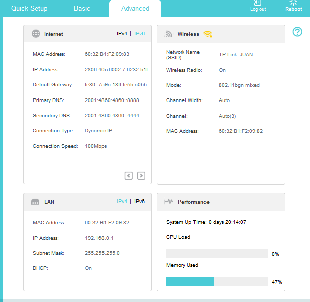

    11 Validamos configuraciones
    Nombre:  14.png
Visitas: 1578
Tamaño: 20.3 KB
    Nombre:  15.png
Visitas: 1158
Tamaño: 20.3 KB

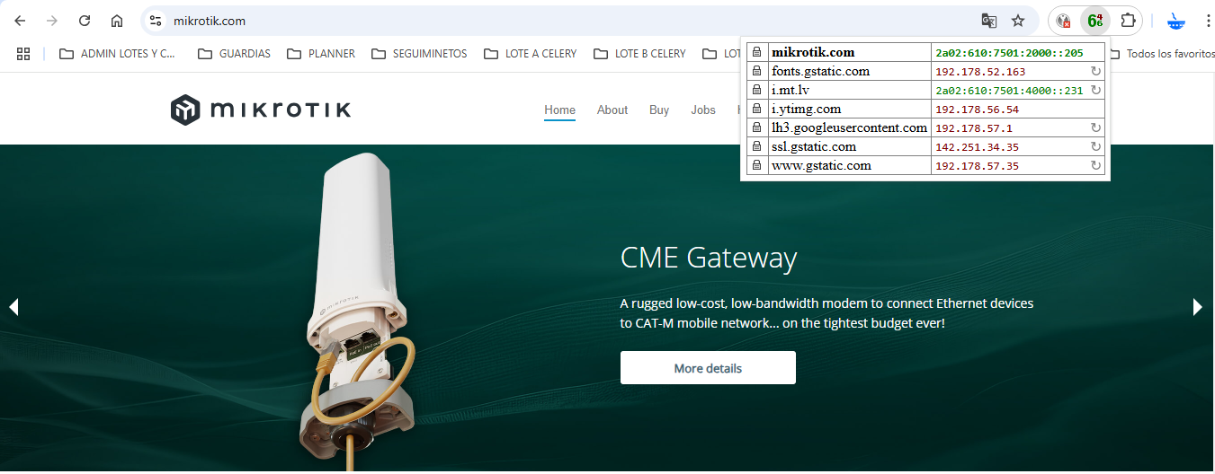

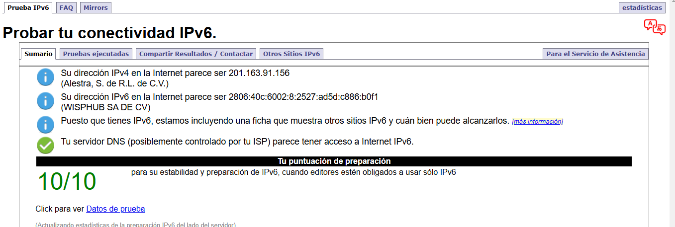

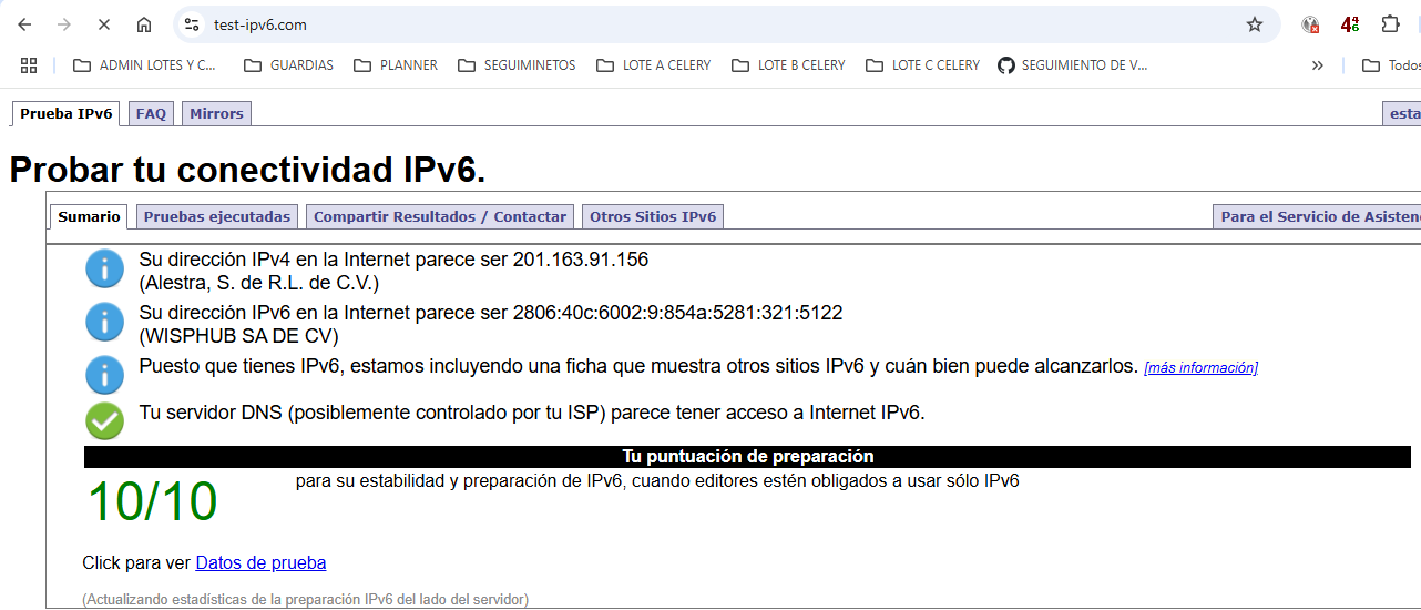

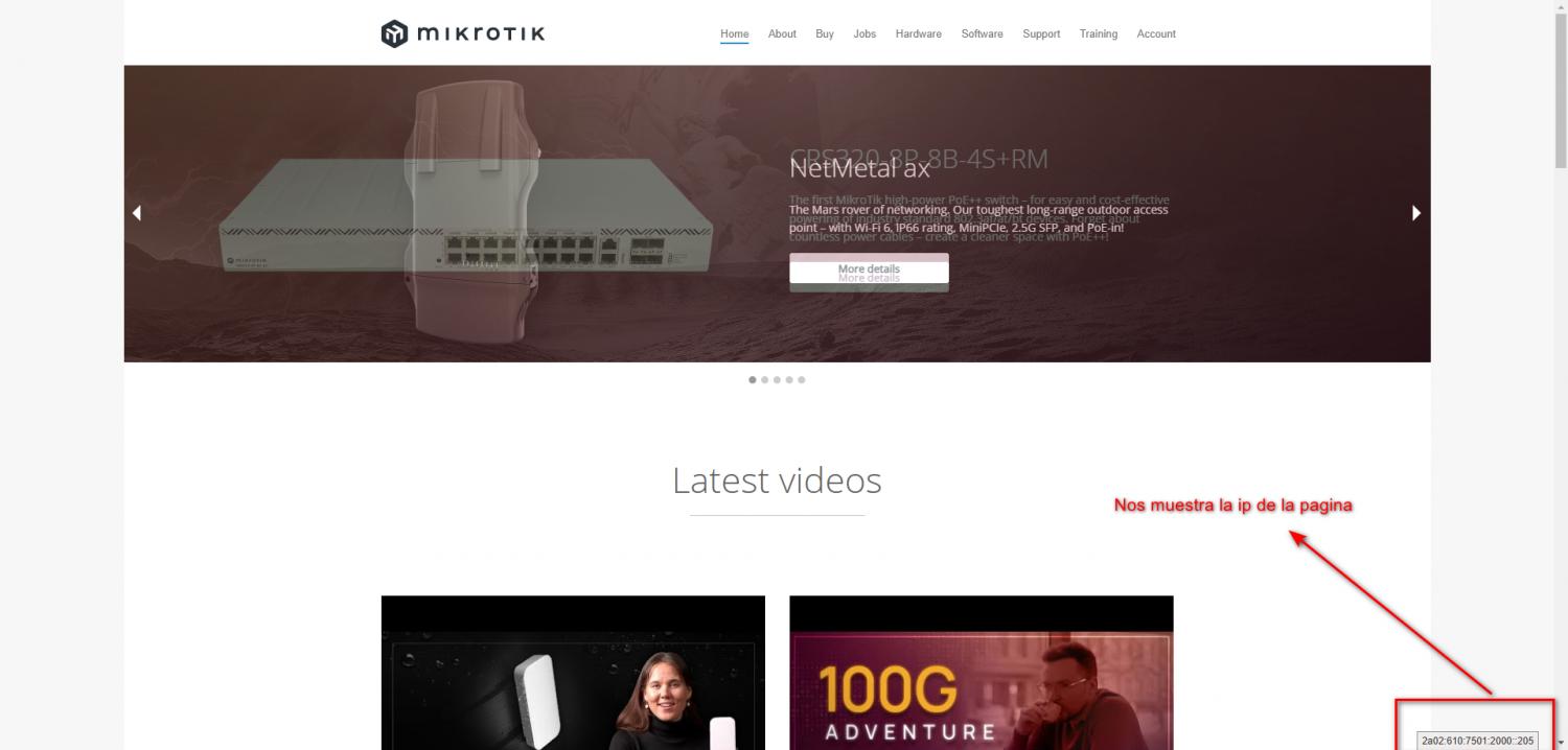

    12 Realizamos una prueba
    Podemos usar esta extensión para validar
    IPVFOOL
    https://chromewebstore.google.com/de...ggal?hl=es-419
    TEST IPV6
    Podemos ver con está extensión que contamos con ipv6 ya que se esta realizando la navegación por ipv6
    https://test-ipv6.com/
    Website IP
    https://chromewebstore.google.com/de...acmk?hl=es-419
    IPVFOOL
    Nombre:  cap2.png
Visitas: 1485
Tamaño: 264.9 KB
    TEST IPV6
    Nombre:  cap1.png
Visitas: 1313
Tamaño: 50.4 KB

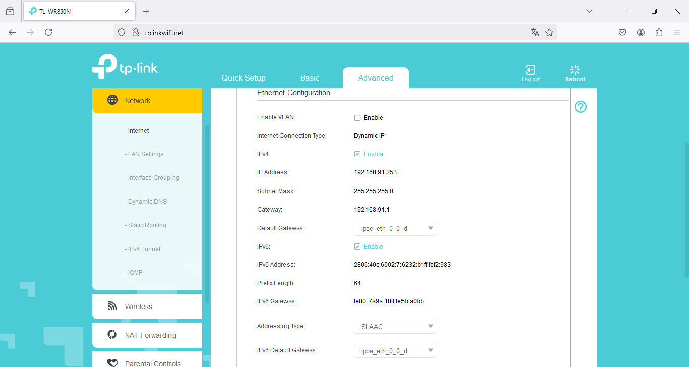

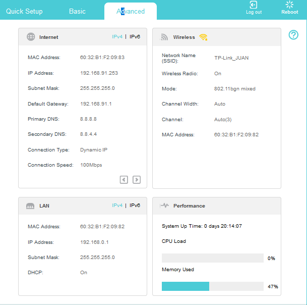

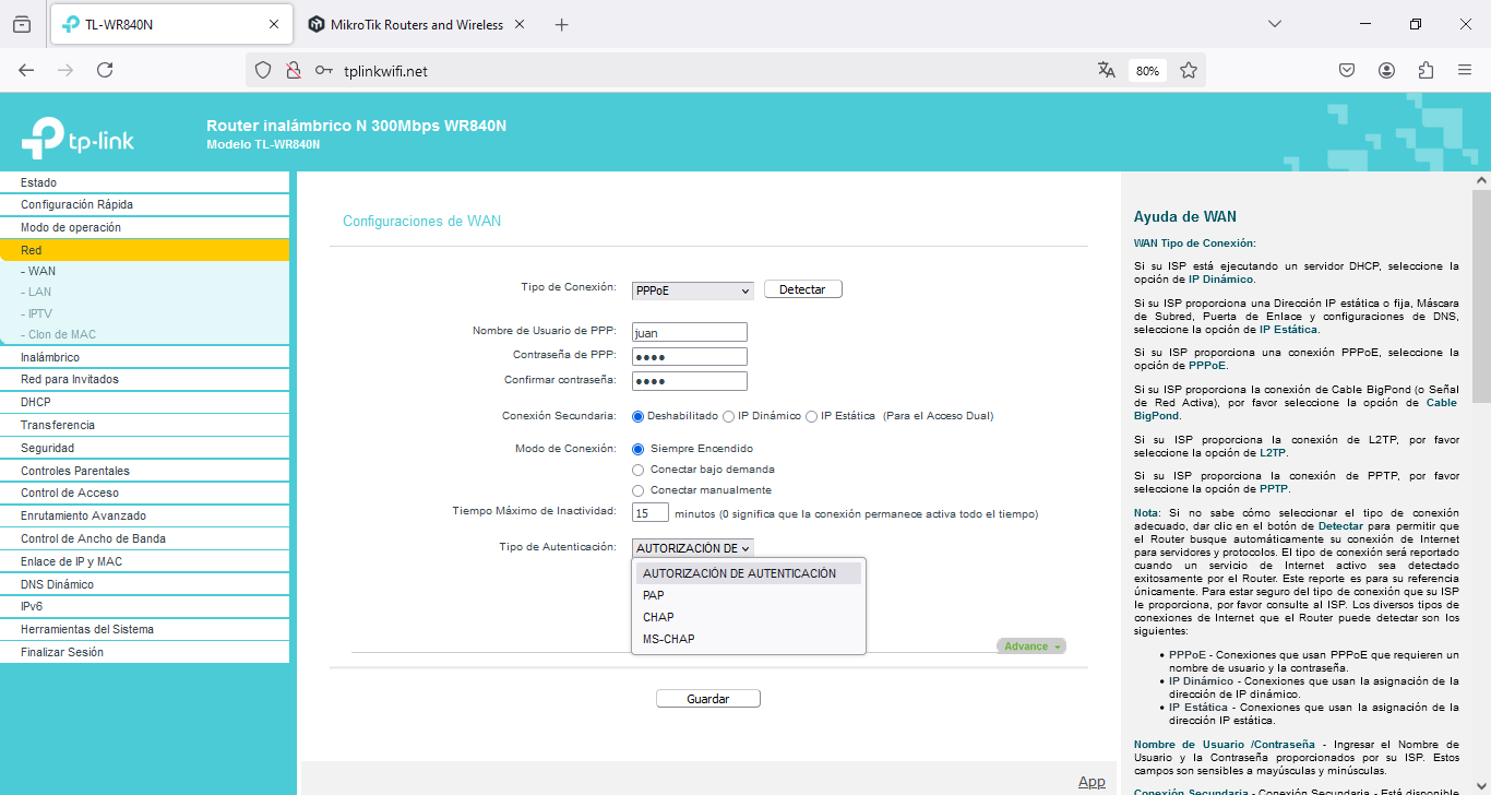

    13 Configuración de la Onu con PPPOE
    Nombre:  20.png
Visitas: 1183
Tamaño: 62.4 KB

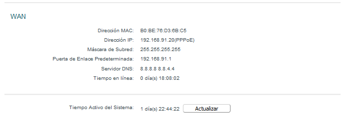

    Aquí ya contamos con ipv4
    Nombre:  23.png
Visitas: 1243
Tamaño: 5.7 KB

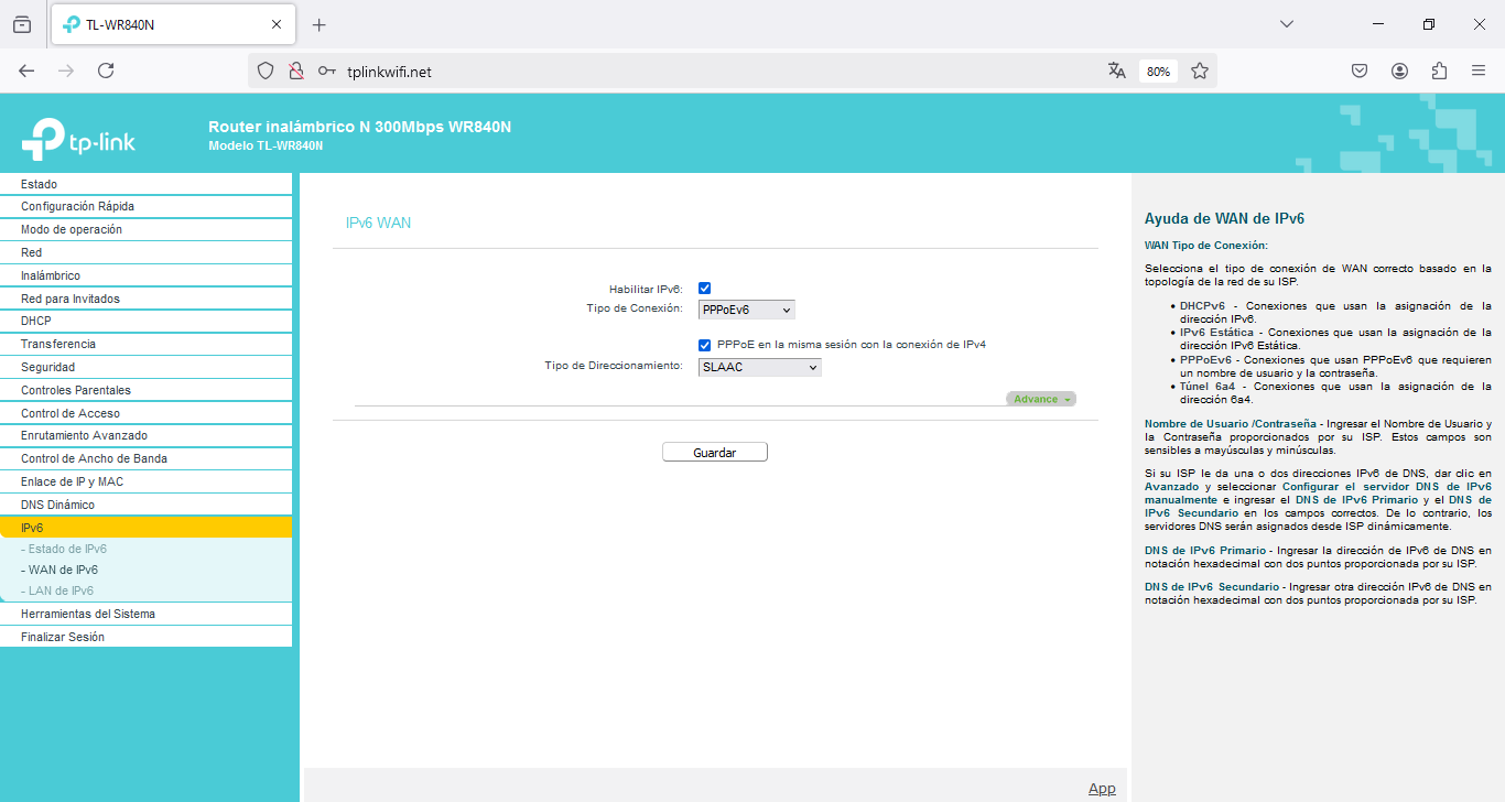

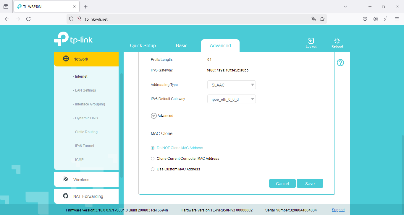

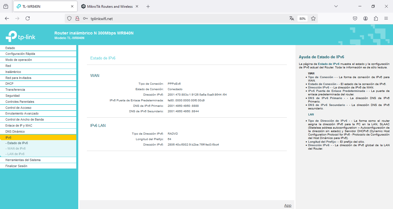

    Para el ipv6 realizamos esta configuración
    Nombre:  21.png
Visitas: 958
Tamaño: 48.6 KB
    Aquí ya contamos con ipv6

    14 Realizamos una prueba
    IPVFOOL
    TEST IPV6
