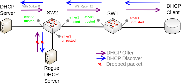

    Un DHCP snooping es una función que evita que los mensajes DHCP provenientes de un servidor no autorizado se propaguen en nuestra red y deje sin servicio a nuestros clientes, o bajo el control de algún usuario malicioso. Debemos tener en cuenta que para usar la función de DHCP Snooping es necesario contrar con un switch administrable donde implementar esta función.
    Afortunadamente, los routers Mikrotik RouterOS a partir de la versión 6.43 cuentan con la opción de snooping en las interfaces bridge, lo cual es una alternativa para trabajar está función de forma sencilla.
    La forma en cómo trabaja DHCP Snooping es a través de puertos confiables y no confiables. En los puertos confiables estamos permitiendo que los mensajes del servidor DHCP se reenvíen a los clientes de la red, mientras que al colocar el puerto como no confiable le indicamos que los mensajes que provengan de un servidor DHCP no deben propagarse por los demás nodos.

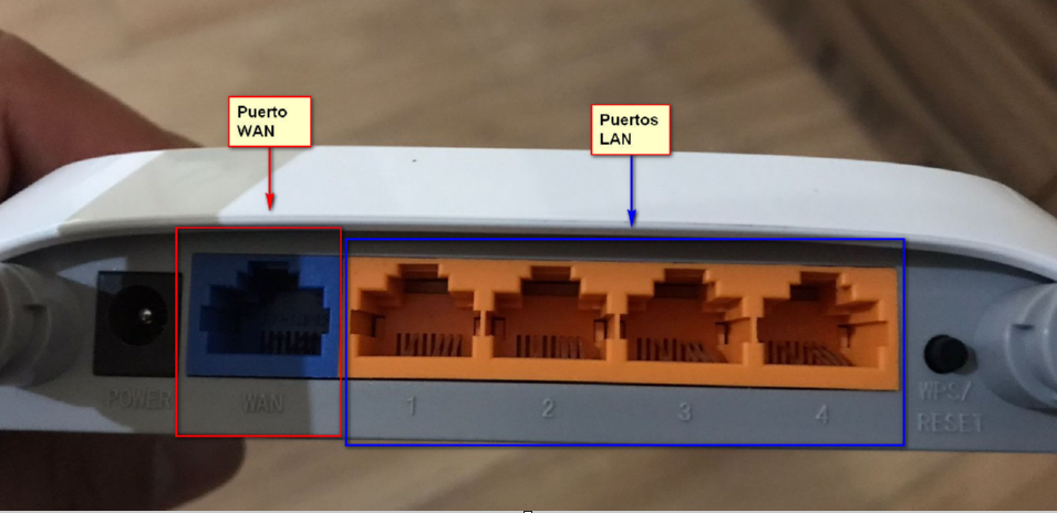

    Cada módem tiene su puerto WAN y algunos puertos LAN dependiendo del modelo del equipo. Por ejemplo, aquí hay una imagen de un módem TP-LINK TL-WR840N, un modelo bastante común.

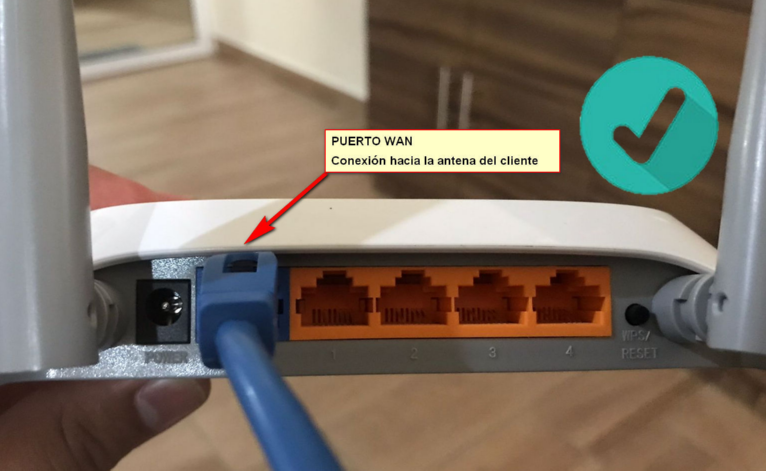

    La forma correcta de conectar el cable de la antes es en el puerto WAN del módem, como se ve aquí:

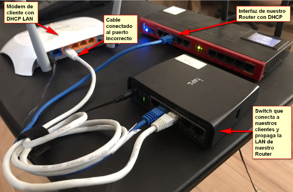

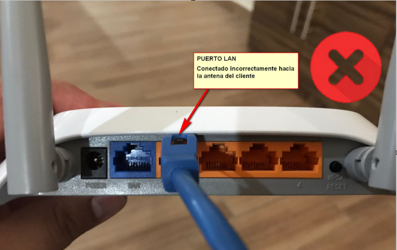

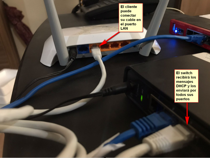

    Pero qué pasa cuando nuestro cliente comente el error de desconectar el cable y al conectarlo se equivoca de puerto. Entonces el cable que va hacia la antena se conectar en uno de los puertos LAN:
    Nombre:  modem mal.PNG
Visitas: 3597
Tamaño: 628.2 KB
    Hay que tener en cuenta que un módem cuenta con un segmento de red local, los puertos LAN del módem están configurados para dar un DHCP cuando nosotros nos conectemos. Teniendo en cuenta esto, al conectar el cable de la antena a uno de los puertos LAN, estamos propagando un servidor DHCP intruso dentro de nuestra red (un DHCP Rogue como describimos anteriormente).
    Esto puede causarnos problemas de conectividad con otros clientes, ya que ellos pueden recibir una dirección IP del módem del cliente, en lugar de una de nuestras direcciones IP de nuestro servidor DHCP del router.

    El problema sucede cuando hacemos lo que muestra la imagen, en lugar de conectar el cable hacia el puerto WAN, lo colocamos en uno de los puertos LAN. Ya habíamos mencionado que el módem TP-LINK cuenta con un DHCP en sus puertos LAN, por lo que al conectarlo a ese puerto estamos propagando un nuevo servidor DHCP.
    Nombre:  modem y switch.PNG
Visitas: 3620
Tamaño: 767.6 KB
    Ahora tenemos un problema en nuestra red, porque cuando el switch reenvíe los mensajes de DHCP Request puede que la asignación lo haga el módem TP-LINK en lugar de nuestro 2011. Los otros clientes que reciban estas ip no tendrán navegación, y en el peor de los casos puede que la red tenga una caída por conflicto con el direccionamiento ip.

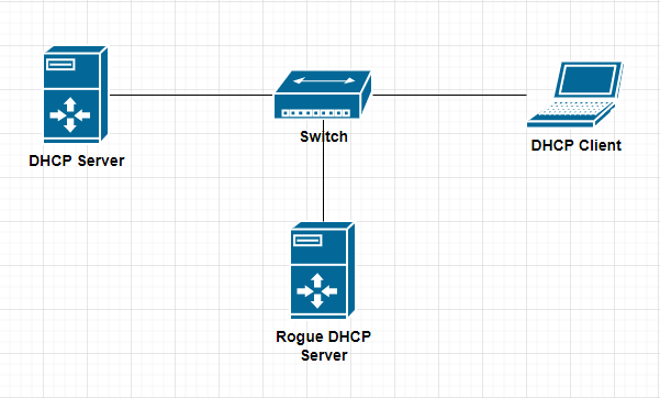

    Por ello, lo que plantemos en el siguiente laboratorio, es una representación de un caso similar en donde mitiguemos el servidor DHCP intruso mediante la herramienta DHCP Snooping. Ya mencionamos el escenario de un Wisp, pero esto también puede pasar en una oficina, basta con que tengamos una diagrama de red similar para que se replique el error.
    Configuración de DHCP Snooping en Mikrotik RouterOS

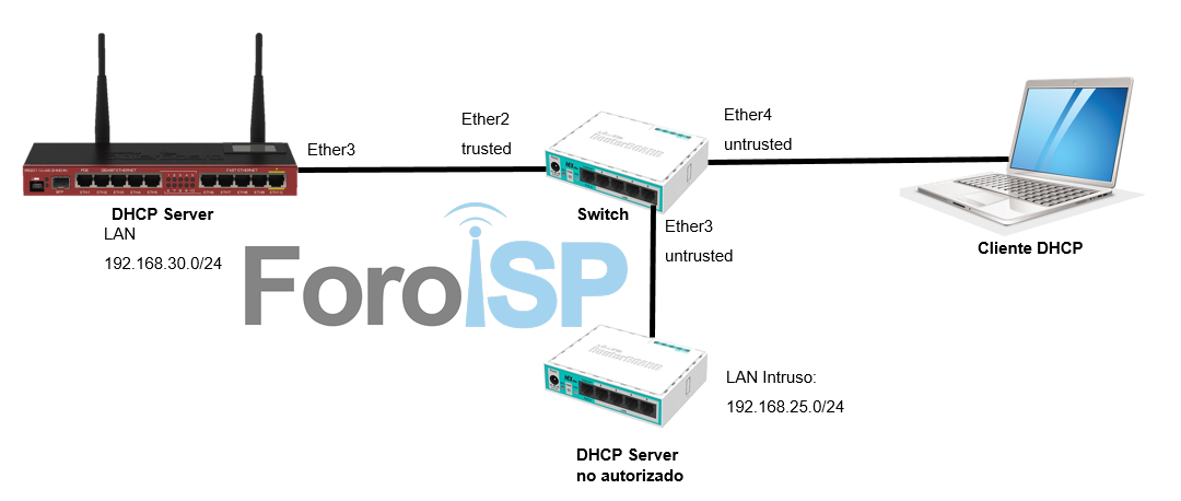

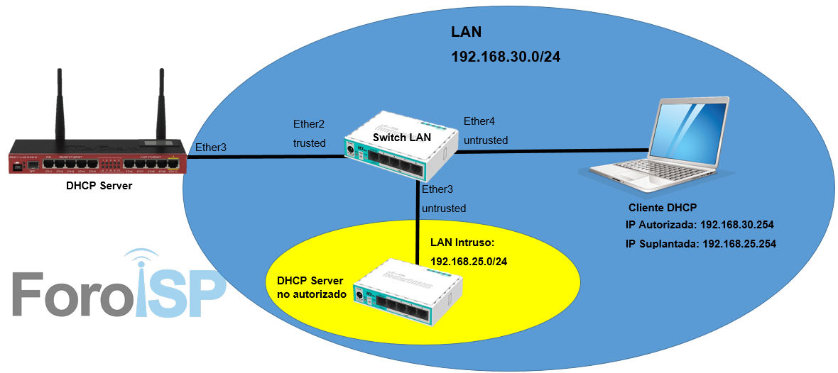

    En el siguiente escenario, se implementará la función de DHCP Snooping aprovechado las funciones de bridge que nos ofrece RouterOS.
    Nombre:  diagrama snooping.png
Visitas: 3685
Tamaño: 130.5 KB

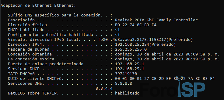

    Bajo este esquema, nuestra laptop debe recibir una dirección ip del segmento 192.168.30.0/24. Sin embargo, con el Rogue DHCP Server conectado a una de las interfaces del switch, este propaga sus direcciones ip del servidor. Al verificar dentro de la laptop obtenemos como resultado una dirección ip 192.168.25.254, esta ip no nos permite navegar por internet.

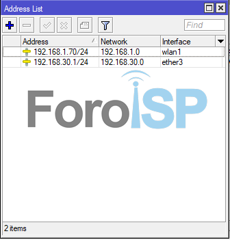

    1Dentro del router vamos a definir el segmento 192.168.30.0/24 para nuestra interfaz ether3.

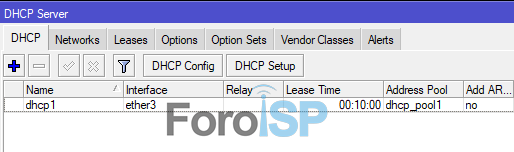

    2Definimos el servidor DHCP en nuestra interfaz ether3, al estar conectada al switch, cada equipo que se conecte debe recibir una dirección ip disponible.

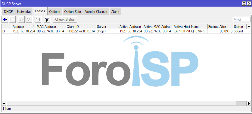

    3Cuando hayamos configurado el switch, podremos apreciar cuando el cliente se conecte a nuestro servidor.

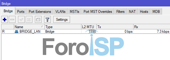

    1En el Mikrotik que actúa como nuestro switch, tenemos que tener configurado nuestra interfaz bridge para el reenvío de paquetes.

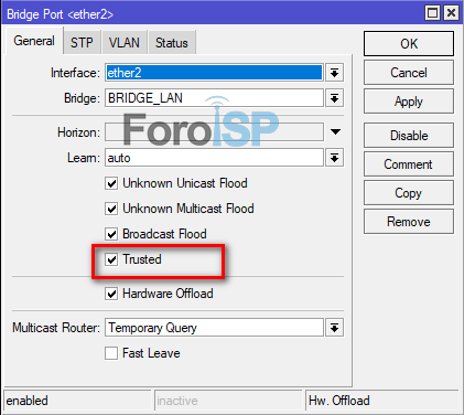

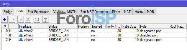

    3El puerto ether2 debemos definirlo como puerto confiable, pues conecta con nuestro servidor DHCP autorizado.
    Nombre:  puerto trusted.png
Visitas: 3576
Tamaño: 14.9 KB
    4Los demás puertos los definimos como no confiables porque no conectar con el servidor autorizado. Cabe aclarar que si un nodo conecta con otro switch que conecta con otro nodo, debemos colocar ese puerto confiable para que reenvié los mensajes DHCP hacia el otro switch.
    Nombre:  puertos untrusted.png
Visitas: 3563
Tamaño: 13.4 KB

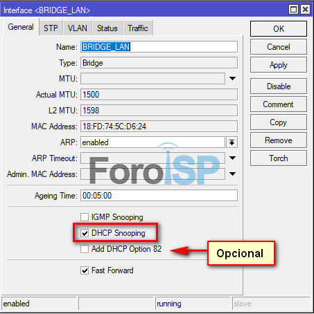

    5Finalmente, activamos la función de DHCP Snooping dentro de la interfaz bridge. Adicionalmente, al activar la casilla nos aparecerá la opción 82 de DHCP, esta es una medida adicional en donde se puede identificar el servidor DHCP autorizado mediante un ID de identificación. Para esta práctica no se hará uso de ella.

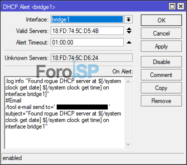

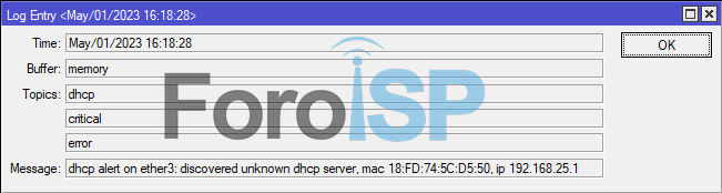

    Aunque no hay forma de mitigar el ataque de esa forma, podemos colocar algunas alertas dentro de nuestro servidor DHCP para notificar cuando se presente algún problema como este. Sólo debemos ingresar al servidor DHCP y colocar un script en la sección de alert.
    Nombre:  alert dhcp.png
Visitas: 3584
Tamaño: 14.9 KB
    En este caso, como el servidor DHCP esta montado sobre la interfaz ether3 de mi router, puedo indicar en un alert cual el la dirección mac de la interfaz donde tengo montado el servidor DHCP, de esa forma el sistema sabrá que si hay mensajes DHCP provenientes de otra dirección mac, será tomada en cuenta como un DHCP Server intruso.
    Nombre:  log alert.png
Visitas: 3632
Tamaño: 13.9 KB
    La alerta me enviará un correo electrónico a mi email para notificarme que un servidor Rogue DHCP ha sido detectado en la red.

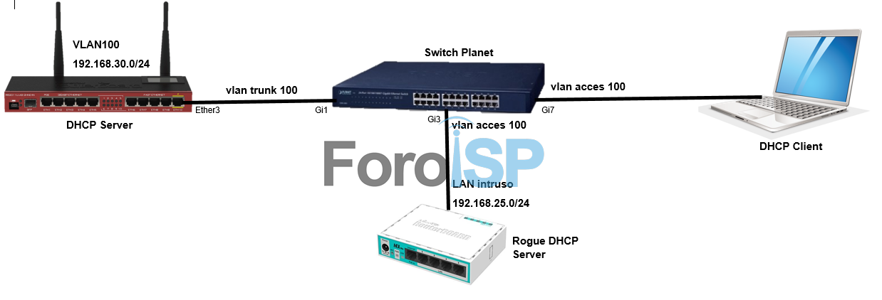

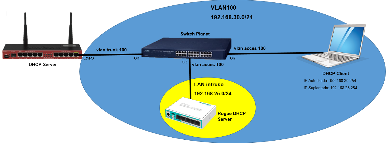

    A continuación, presentamos un diagrama en donde utilizaremos un switch planet como administrador de las VLAN.
    Nombre:  dhcp vlan 2.png
Visitas: 3583
Tamaño: 144.8 KB

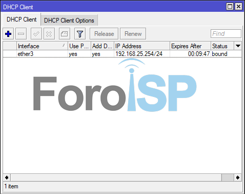

    Si mantenemos el switch planet con a configuración por defecto, es decir, sin el uso de VLAN, el Rogue DHCP puede enviar mensajes por nuestra red e incluso nosotros podemos capturar una de estas ip al hacer un simple DHCP Client.
    Nombre:  dhcp cliente mikrotik.png
Visitas: 3537
Tamaño: 15.0 KB
    ¿Por qué recibimos una ip por la ether3?
    Como mencionamos anteriormente, la VLAN1 esta por defecto asignada en todos los puertos de los equipos de red. El intruso puede mandar las ip de su red LAN y nuestra interfaces ethernet las recibirán al no haber un control en la red.
    ¿Cómo podemos migrar a VLAN?
    Al configurar nuestro switch de forma administrable, podemos colocar los puertos de nuestros clientes en modo acceso, de esta forma, permitimos el paso de nuestra VLAN sobre la que asignamos el servidor DHCP, mientras que las que provengan de algún nodo de los clientes quedaran aisladas, ya que estas se estarán enviando bajo la VLAN1.

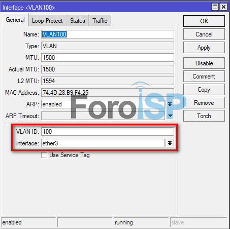

    1Migrar la red a VLAN es sencillo, para esto tenemos que crear una VLAN sobre la interfaz que conecta hacia nuestro switch. De esta forma la red se estará enviando con la etiqueta VLAN en lugar de la interfaz ethernet.

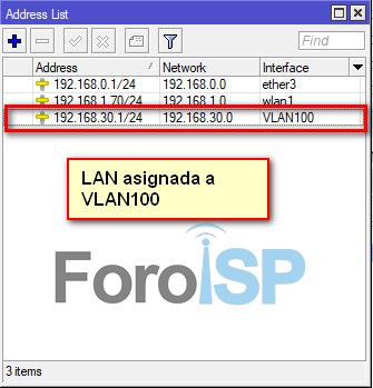

    2Asignamos el segmento LAN 192.168.30.0/24 a nuestra VLAN100.

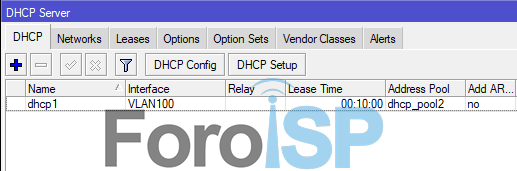

    3Colocamos el servidor DHCP sobre nuestra interfaz VLAN100.

    Ingresamos al switch planet
    1Creamos la VLAN 100 dentro de nuestro switch
    GSD-1002M(config)# vlan 100
    GSD-1002M(config-vlan)# name INTERNET
    GSD-1002M(config-vlan)# exit
    2Asignamos la vlan sobre la interfaz gi1 que conecta hacia el servidor, esta debe estar como modo trunk.
    GSD-1002M(config)# int gi1
    GSD-1002M(config-if)# switchport mode trunk
    GSD-1002M(config-if)# switchport trunk allowed vlan add 100
    3Colocamos nuestras interfaces gi3 y gi7 en modo acceso para la vlan100. Estas interfaces serán los equipos de nuestros clientes.
    En este punto es donde evitamos el Rogue DHCP Server. Tengamos en cuenta que al no usar VLAN, los mensajes DHCP del intruso los podemos recibir porque se envían a través de la VLAN1.
    Ahora al cambiar el modo de administración de puerto a acceso, la comunicación esta establecida por la VLAN100 de nuestro servidor, mientras que los mensajes intruso no se pueden propagar a los nodos de otros clientes.
    GSD-1002M(config)# int gi7
    GSD-1002M(config-if)# switchport mode access
    GSD-1002M(config-if)# switchport access vlan 100
    GSD-1002M(config-if)# exit
    GSD-1002M(config)# int gi3

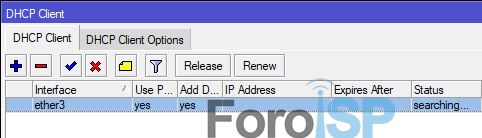

    Ahora, si intentamos hacer un cliente dhcp nuevamente en nuestra interfaz ether3, observamos que ya no recibe direccionamiento dado que hemos aislado al Rogue DHCP Server.
    Nuestra comunicación solo puede recibir los mensajes que vengan de la VLAN100 del enlace troncal, las demás como VLAN1 en el puerto de acceso no podrán comunicarse.
