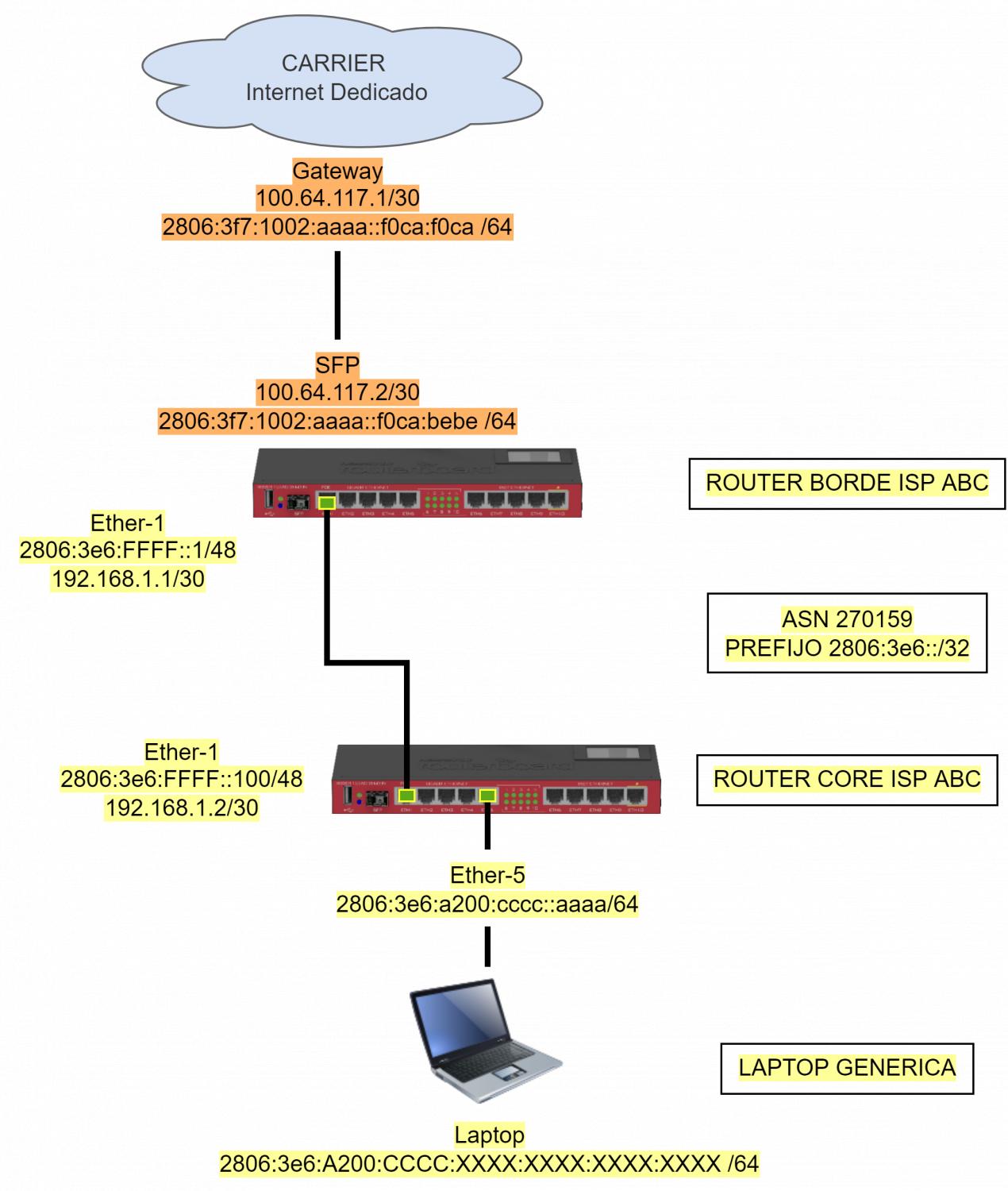

Tema: BGP. Realizar peering eBGP usando Mikrotik.
    Diagrama:
    Nombre:  5-Diagrama-Realizar-peering-eBGP-usando-Mikrotik.jpg
Visitas: 1277
Tamaño: 138.9 KB
    CONSIDERACIONES
    • El carrier siempre te va a indicar que direccionamiento tienes que usar en tu router de borde.
    • No es necesario tener un pool IPv4 para hacer peering BGP
    • La distribución de prefijos entre tus sucursales queda fuera del alcance de este manual.
    • En este manual se ilustra como configurar una sesión eBGP
    • En este manual el ruteo será estático

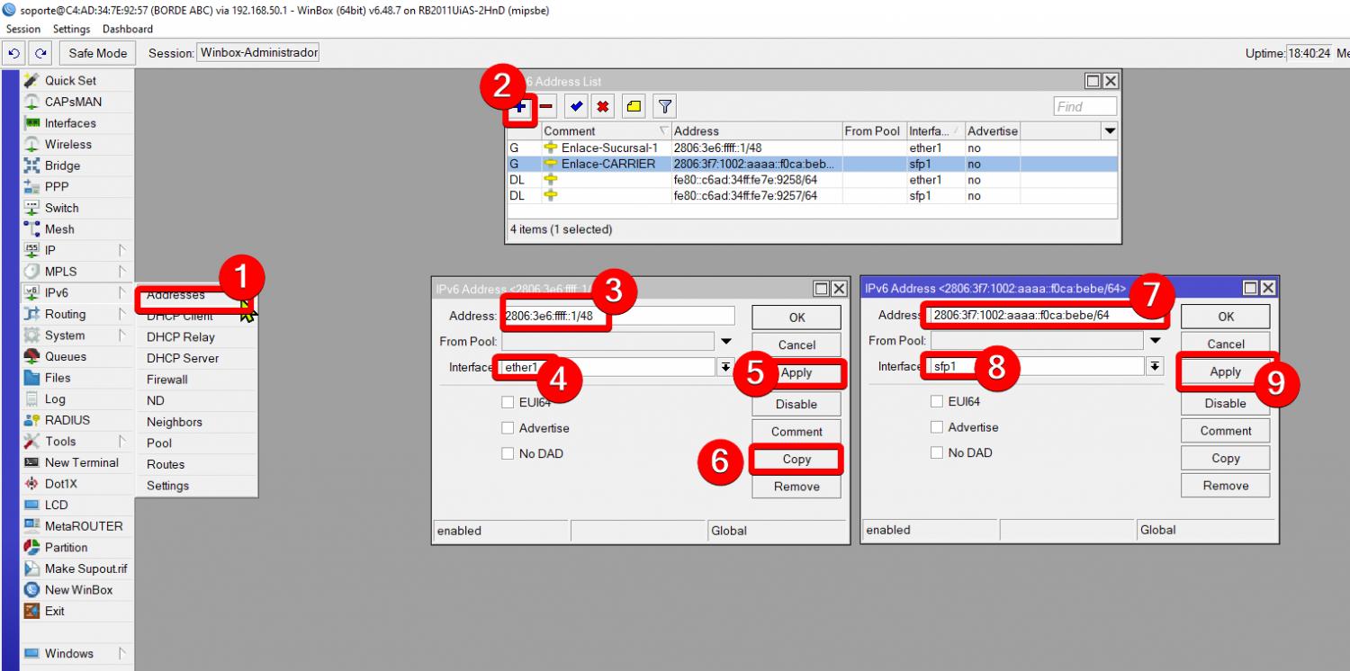

    1 Configurar direccionamiento en router de Borde
    Según lo indicado se configura como sigue:
    add address=2806:3e6:ffff::1/48 advertise=no comment=Enlace-Sucursal-1 interface=ether1
    add address=2806:3f7:1002:aaaa::f0ca:bebe/64 advertise=no comment=Enlace-CARRIER interface=sfp1
    Nombre:  100 Direccionamiento-IPv6-BORDE.jpg
Visitas: 1328
Tamaño: 125.4 KB

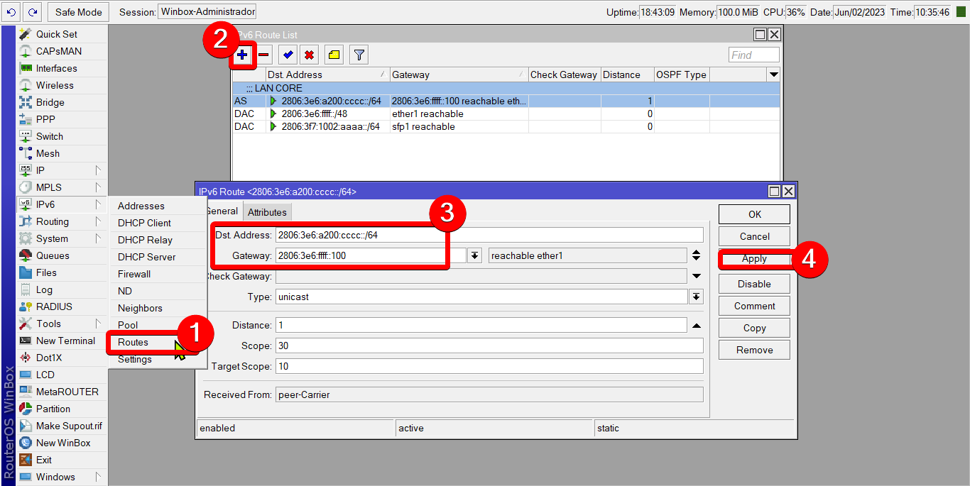

    2 Configurar rutas en router de Borde
    Solo necesitamos la ruta hacia la LAN de nuestro Core
    add comment="LAN CORE" distance=1 dst-address=2806:3e6:a200:cccc::/64 gateway=2806:3e6:ffff::100
    Nombre:  110 Ruteo en BORDE.png
Visitas: 1301
Tamaño: 85.5 KB

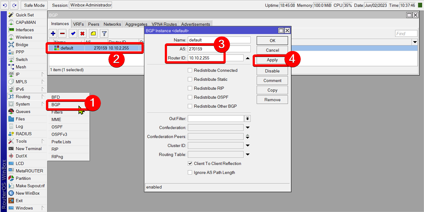

    3 Configurar BGP
    El router ID es un numero de importancia local. Puedes elegir una IPv4 cualquiera
    set default as=270159 router-id=10.10.2.255
    Nombre:  120 Instancia de BGP.png

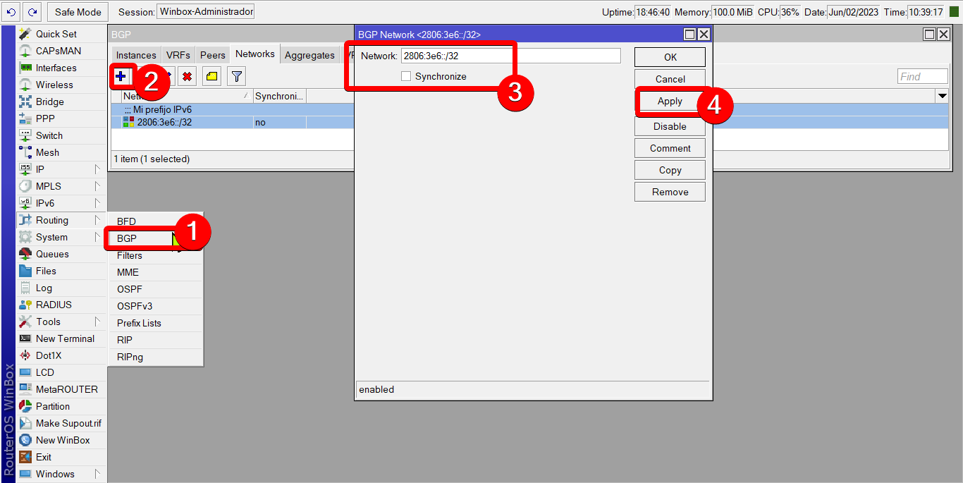

    add comment="Mi prefijo IPv6" network=2806:3e6::/32 synchronize=no
    Nombre:  130 Anunciar prefijo en BGP.png
Visitas: 1314
Tamaño: 72.3 KB

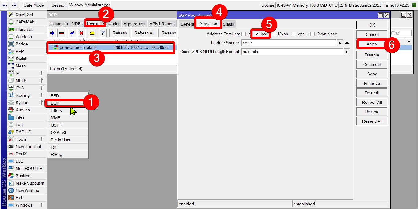

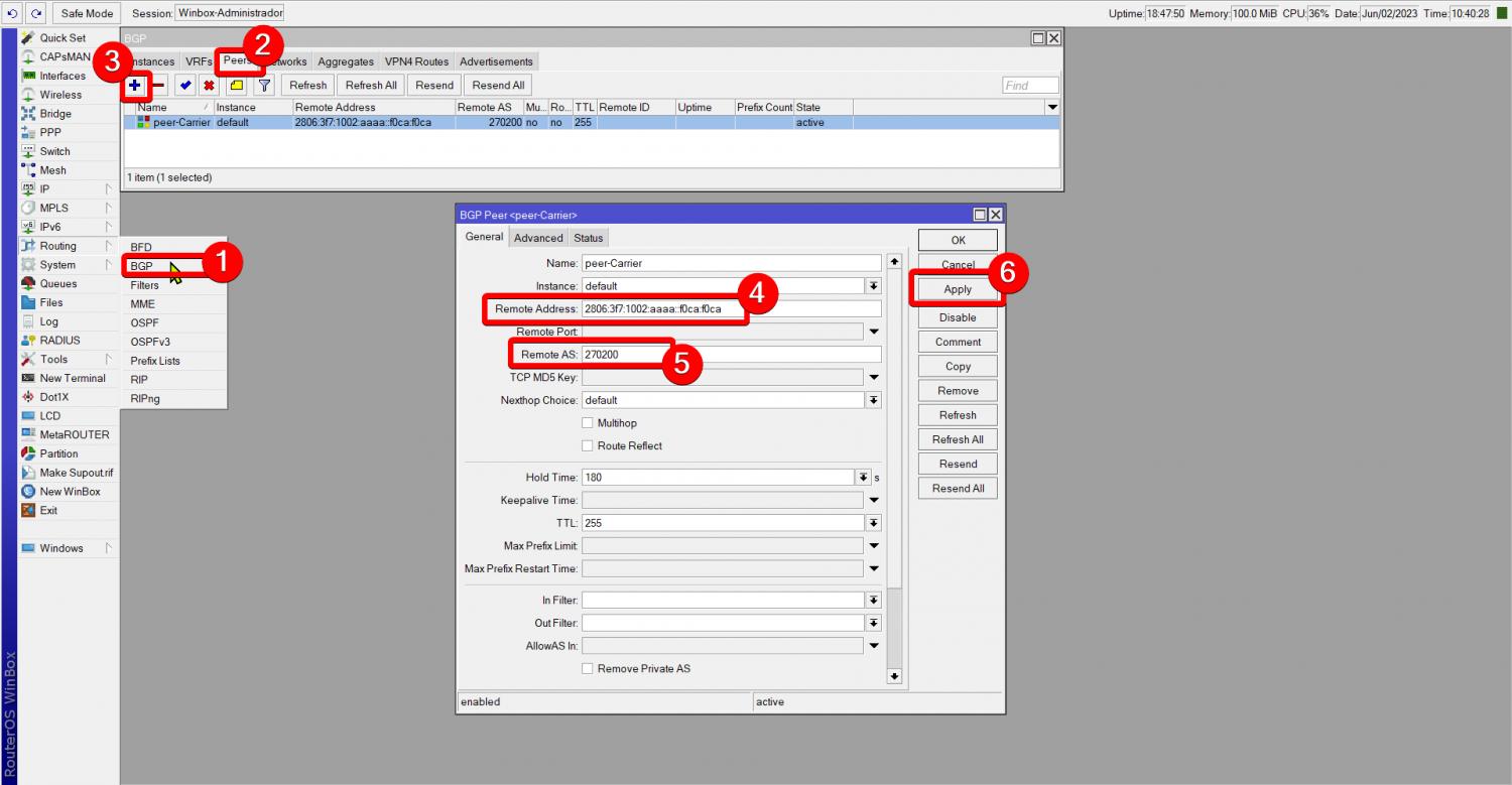

    add address-families=ipv6 name=peer-Carrier remote-address=2806:3f7:1002:aaaa::f0ca:f0ca remote-as=270200
    Nombre:  140 Configurar peer BGP.jpg
Visitas: 1266
Tamaño: 108.9 KB
    Nombre:  145 Configurar peer BGP address family.png
Visitas: 1306
Tamaño: 85.0 KB

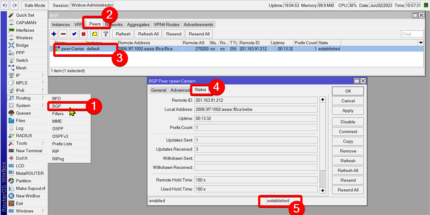

    4 Verificar la conexión
    Si todo se ha hecho bien ya debemos tener en la pantalla algo similar a esto. Nota que la sesión dice established.
    Nombre:  150 Verificar peering.png
Visitas: 1325
Tamaño: 89.9 KB

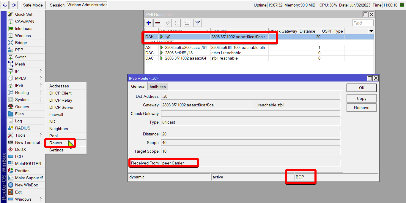

    5 Comprobar ruta por defecto en BGP
    El carrier nos debe enviar la ruta por defecto. Con esta ruta podremos salir a Internet.
    Nombre:  155 Ruta default recibida.png
Visitas: 1288
Tamaño: 79.9 KB

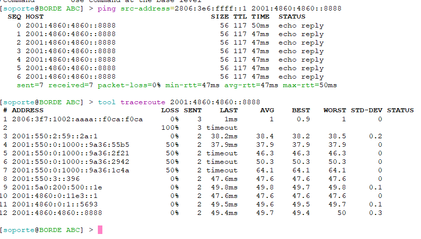

    6 Comprobar salida a Internet
    En este punto ya debes tener salida hacia Internet. Puedes hacer un ping para comprobarlo.
    Nombre:  69 Comprobar salida a Internet desde el Borde.png
Visitas: 1254
Tamaño: 37.3 KB

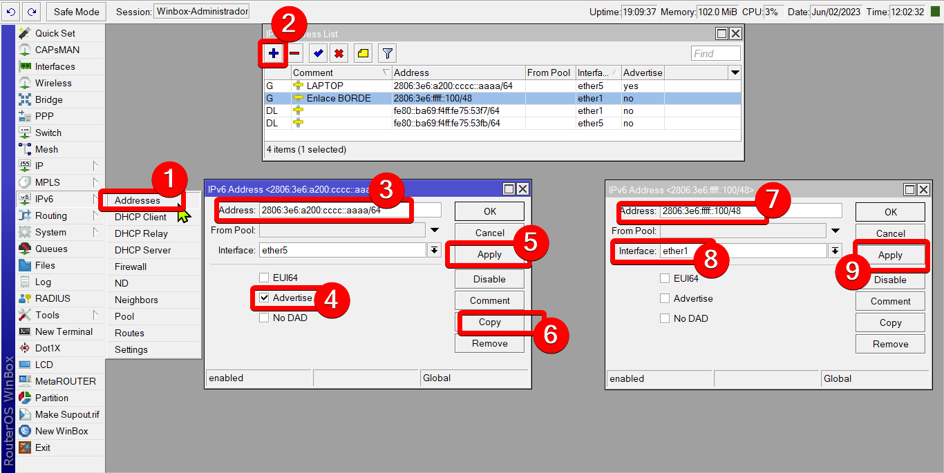

    7.1 Configurar direccionamiento en Router de Core
    add address=2806:3e6:ffff::100/48 advertise=no comment="Enlace BORDE" interface=ether1
    add address=2806:3e6:a200:cccc::aaaa/64 comment=LAPTOP interface=ether5
    Nombre:  160 Direccionamiento IPv6 en CORE.png
Visitas: 1306
Tamaño: 94.2 KB

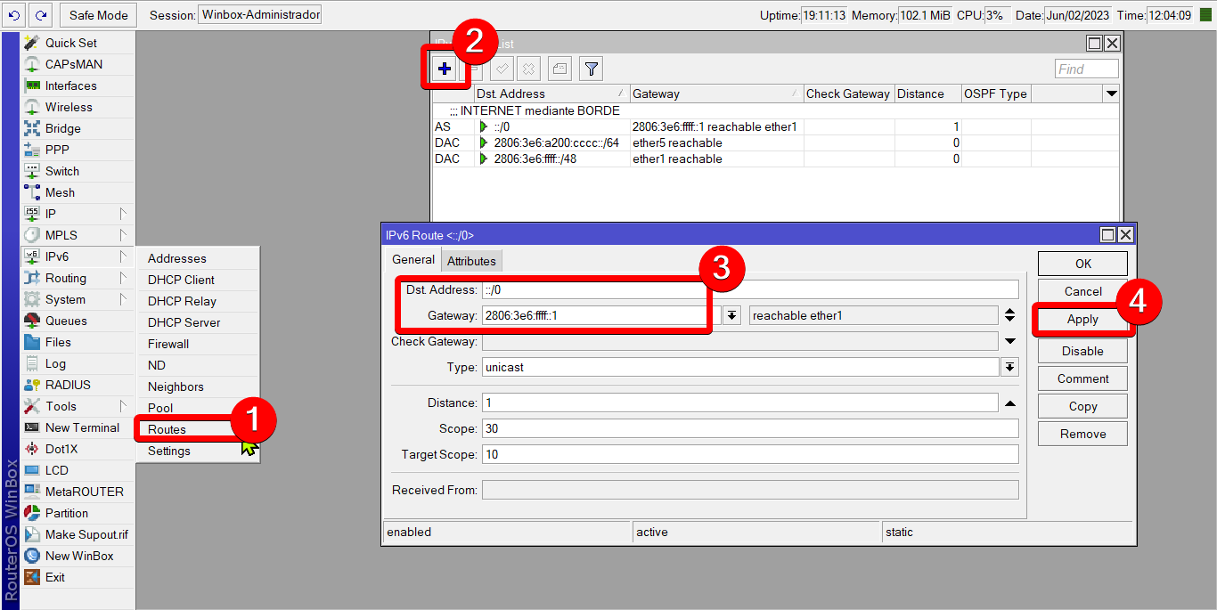

    7.2 Configurar rutas en Router de Core
    add comment="INTERNET mediante BORDE" distance=1 gateway=2806:3e6:ffff::1
    Nombre:  170 Configurar rutas en CORE.png
Visitas: 1334
Tamaño: 84.1 KB

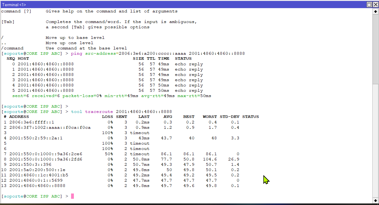

    7.3 Probar la conectividad desde el Router de Core hacia Internet
    Nombre:  180 Comprobar salida a Internet en el CORE.png
Visitas: 1312
Tamaño: 56.9 KB

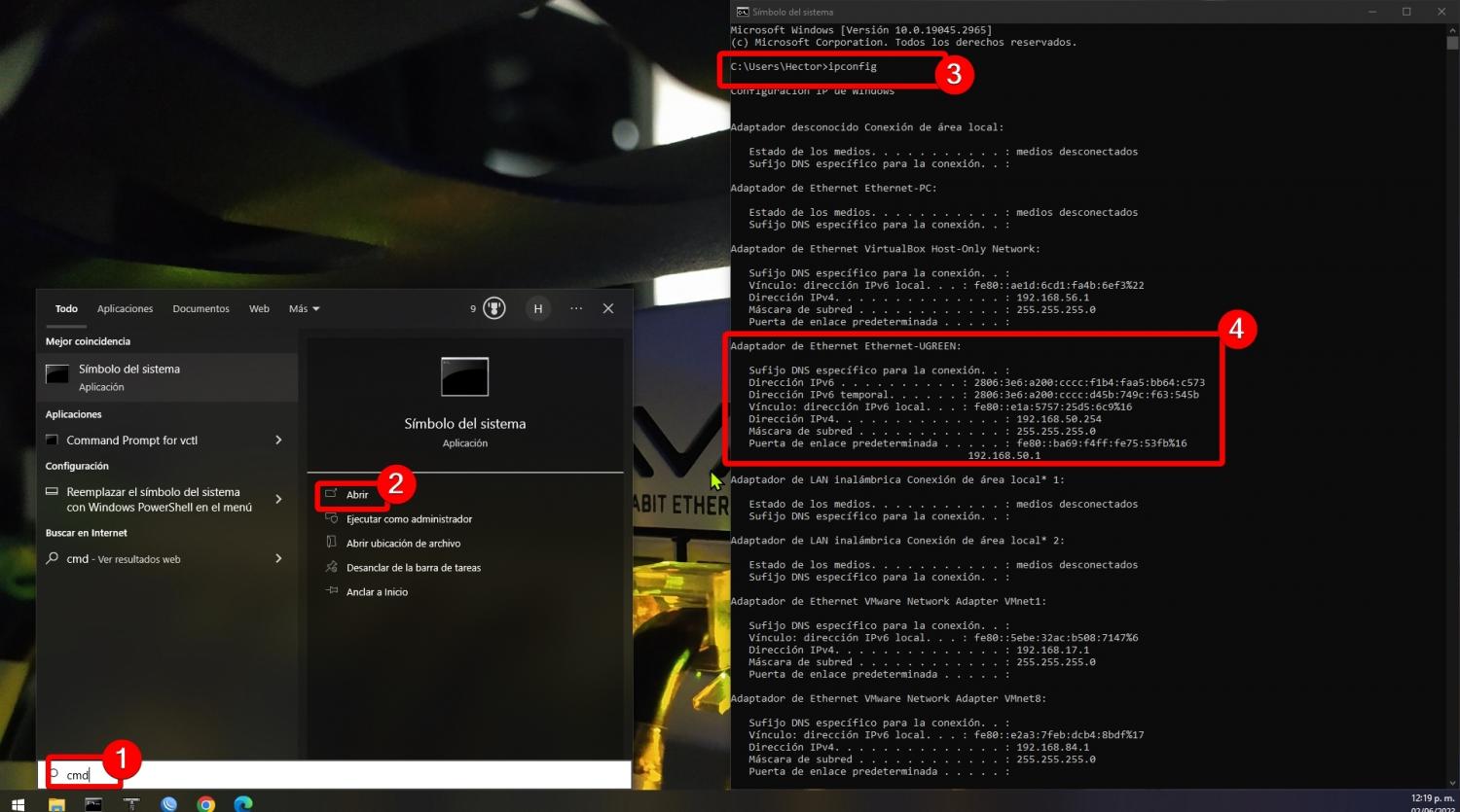

    8 Conectar una Laptop en el router de Core y verificar si recibimos una IPv6
    Nombre:  210 IPv6 en Laptop - copia.jpg
Visitas: 1286
Tamaño: 124.6 KB
    8.1 Probar que salgamos a Internet con nuestra IPv6
    Nombre:  190 Comprobar PC Test IPv6.jpg
Visitas: 1355
Tamaño: 171.3 KB
