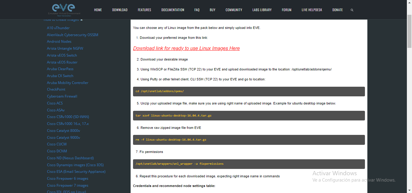

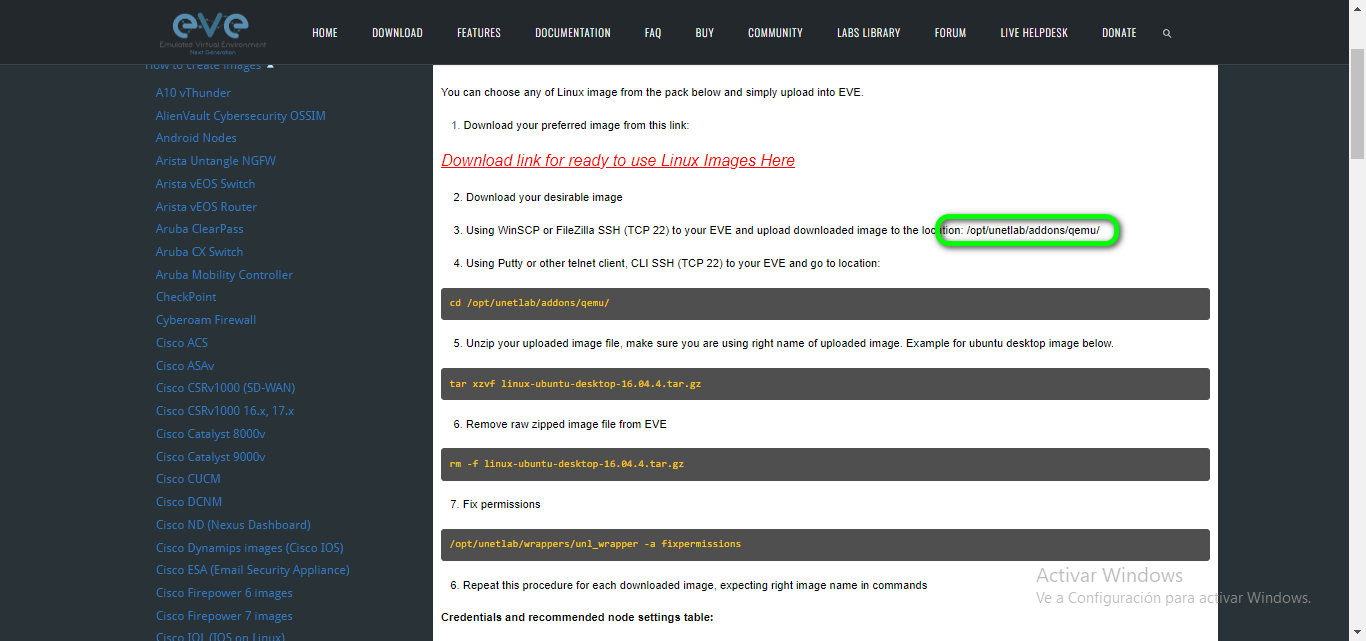

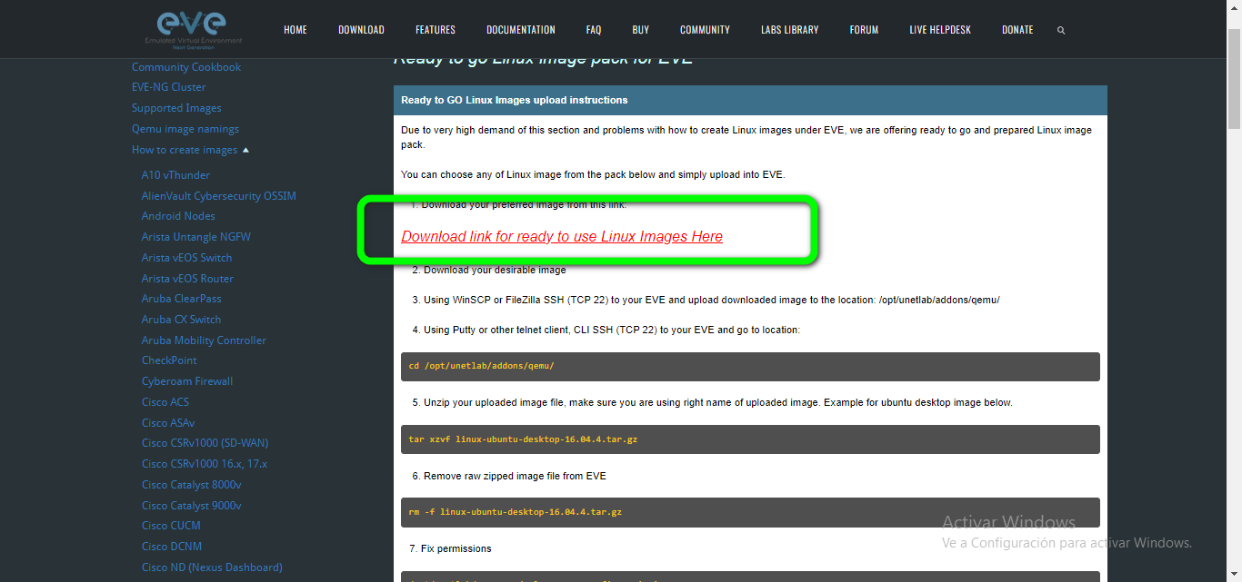

    • Paso 1 : Ingresar a esta URL
    https://www.eve-ng.net/index.php/doc...ux-host-image/
    Nos abrirá esta pagina y seguimos los siguiente pasos del 1 al 7
    Nombre:  paso1.png
Visitas: 2659
Tamaño: 52.7 KB

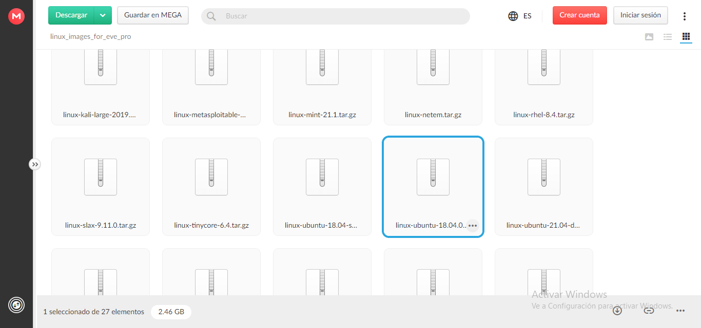

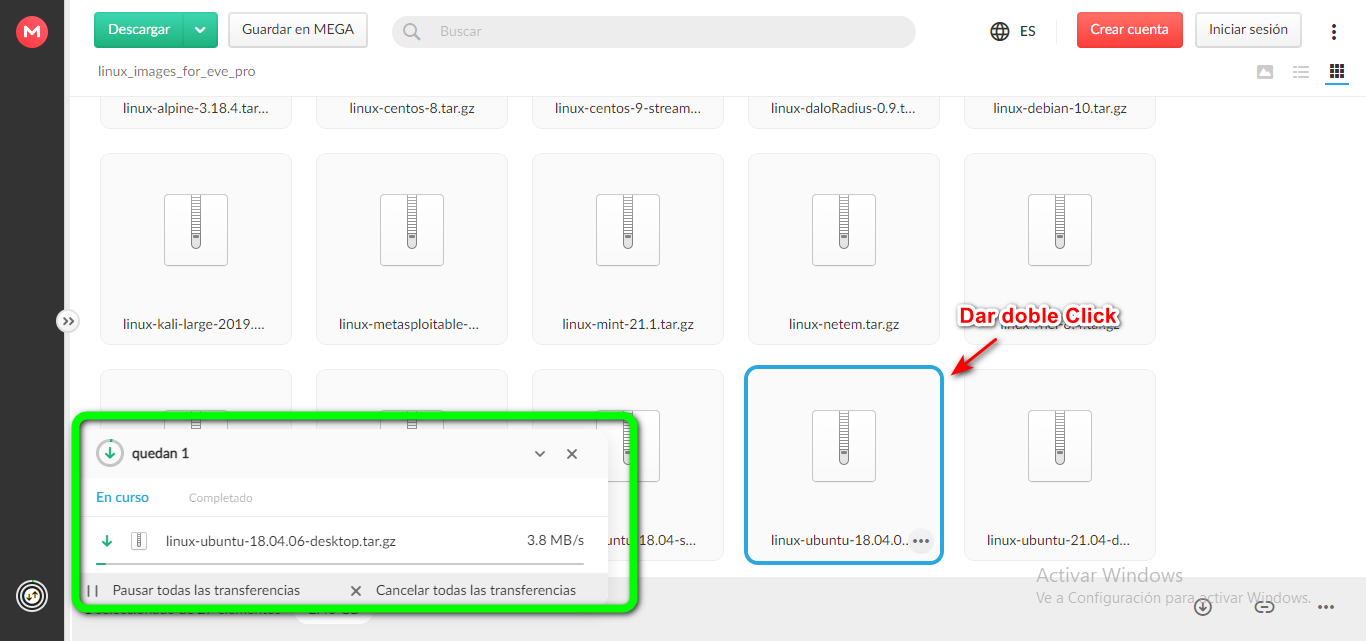

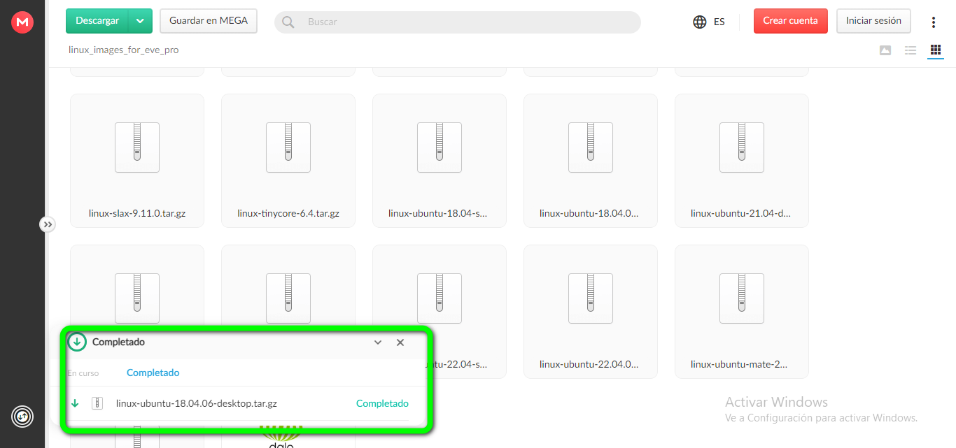

    Paso 2 : Damos click en Download link for ready to use Linux Images Here
    Nombre:  Paso 2.png
Visitas: 2687
Tamaño: 56.2 KB
    Y nos abrirá una pagina ahÃ* descargaremos una imagen de Linux para poder entrar a una PC Vitual
    Nombre:  Paso 3.png
Visitas: 2655
Tamaño: 43.2 KB
    La imagen tiene el siguiente nombre :
    linux-ubuntu-18.04.06-desktop.tar.gz
    Nombre:  Paso 3.1.png
Visitas: 2687
Tamaño: 173.3 KB
    Paso 3: Damos doble click para empezar a descargar la imagen
    Nombre:  Descargando la imagen.png
Visitas: 2675
Tamaño: 67.1 KB
    Nombre:  imagen descargada completamente.png
Visitas: 2594
Tamaño: 52.1 KB

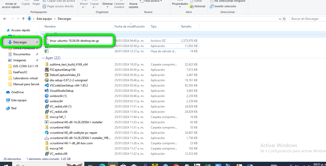

    Paso 4: Vamos a carpeta de descargas y ubicamos el archivo descargado
    Nombre:  Carpeta de descargas.png
Visitas: 2733
Tamaño: 86.9 KB

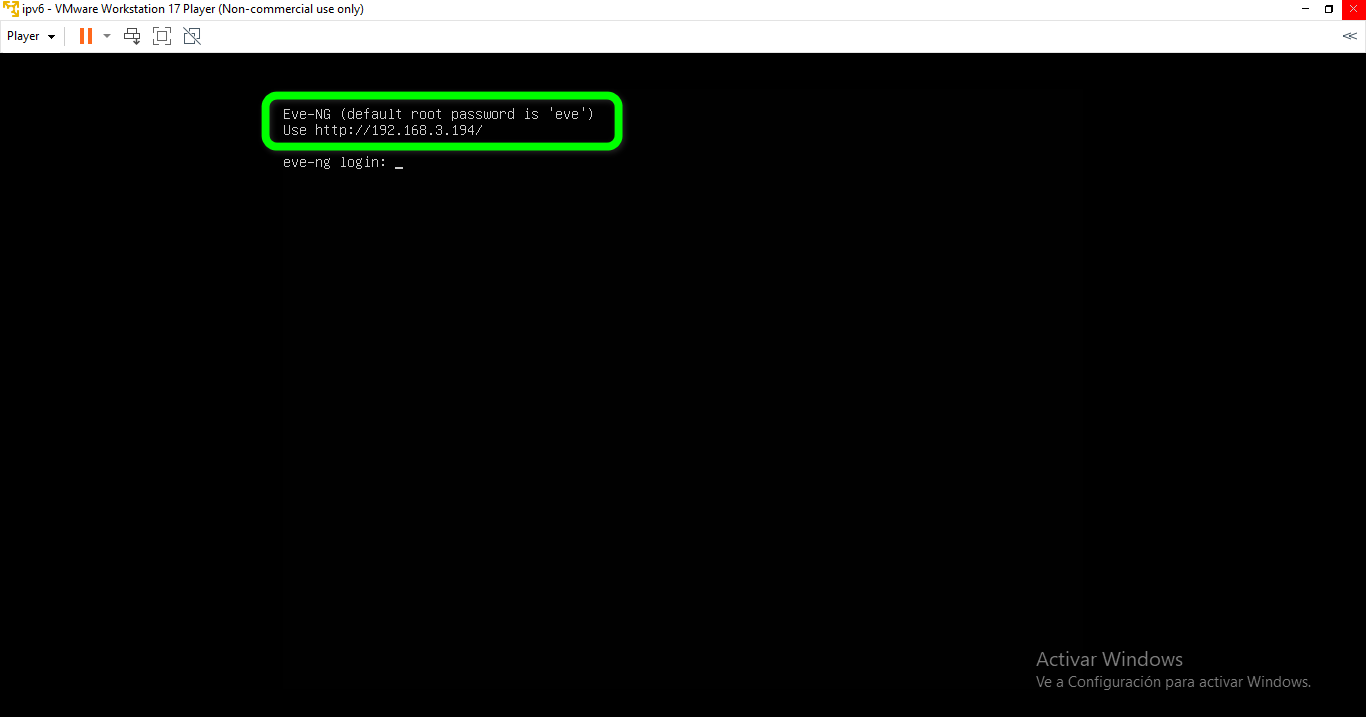

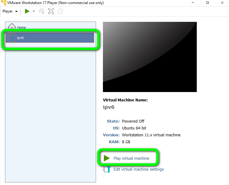

    Paso 5: Abrir VMware para asi poder saber la ip con la cual ingresaremos al WinSCP
    Nombre:  VMware.png
Visitas: 2785
Tamaño: 32.6 KB
    Nombre:  ip del VMware.png
Visitas: 2725
Tamaño: 12.7 KB

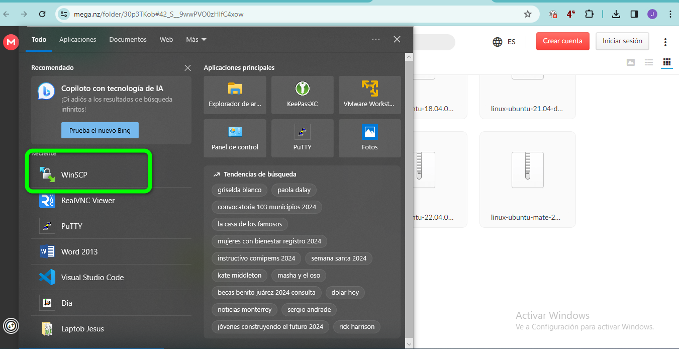

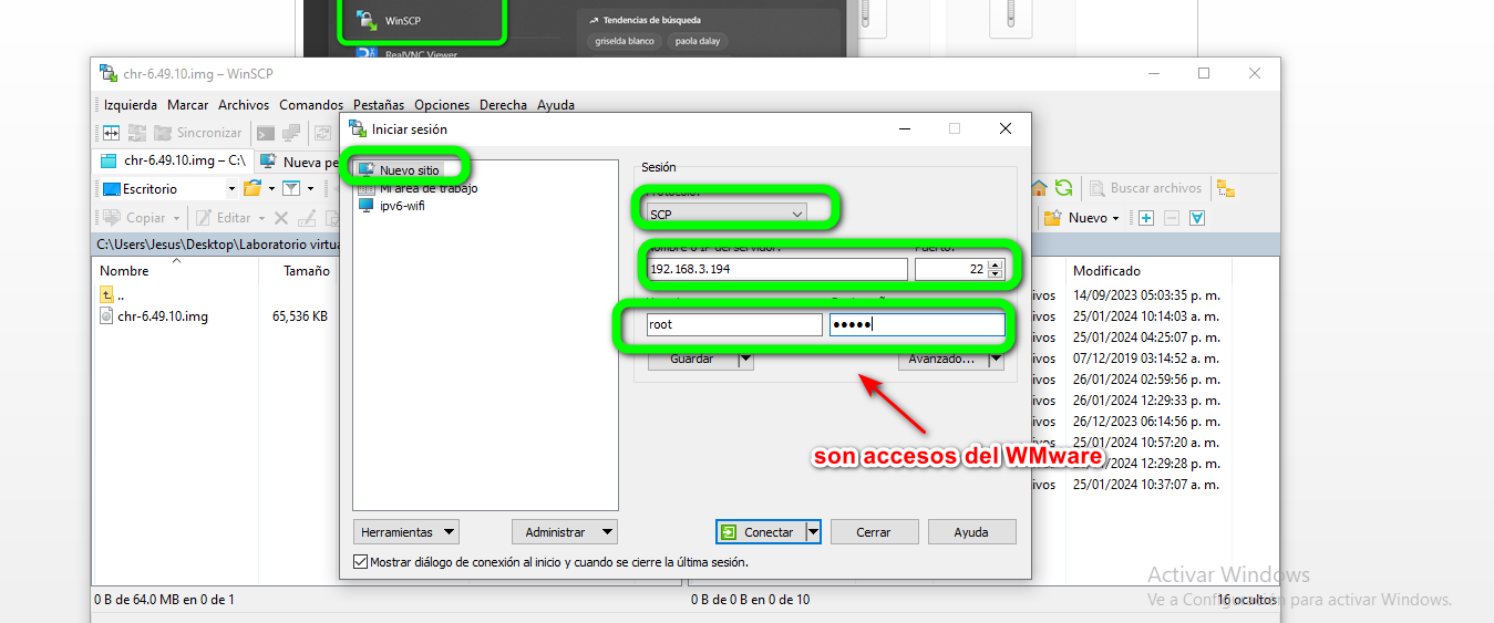

    Paso 6: abrimos WinSCP y colocamos la ip que nos dio VMware y los accesos y damos en conectar
    Nombre:  Abrir WinSCP.png
Visitas: 2607
Tamaño: 310.3 KB
    Nombre:  accesos del WMware.png
Visitas: 2746
Tamaño: 91.8 KB

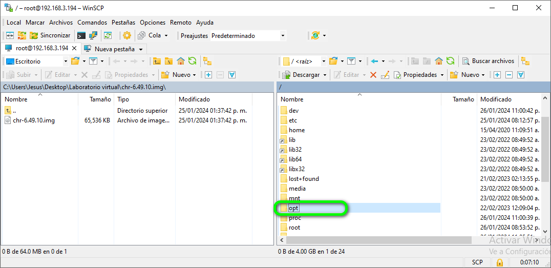

    Paso 7 : Despues de haber ingresado , nos posicionaremos en la carpeta donde subiremos el archivo que anteriormente descargamos .
    Nos guiaremos de la pagina de EVE
    Nombre:  opt.png
Visitas: 2681
Tamaño: 57.2 KB

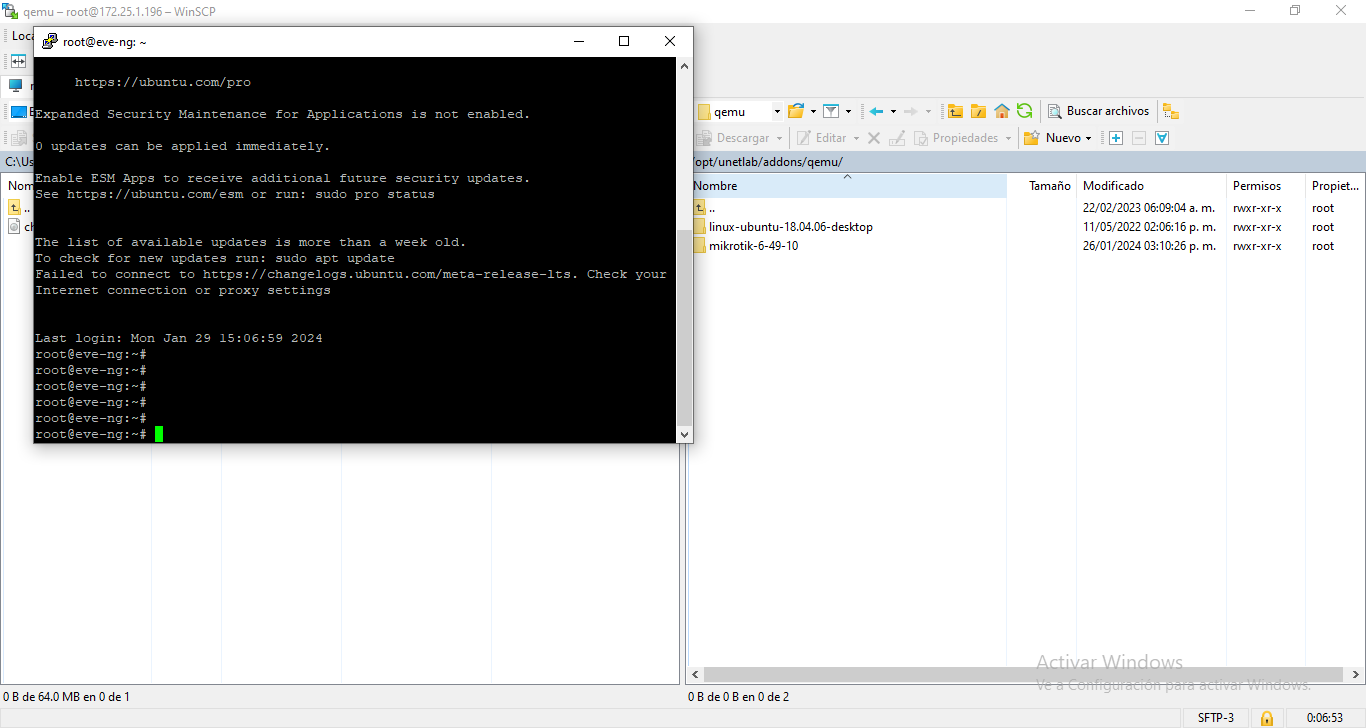

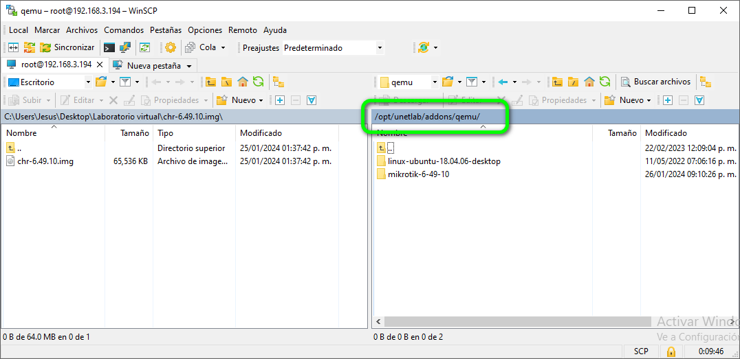

    Buscamos las siguientes carpetas : /opt/unetlab/addons/qemu/
    Nombre:  siguientes carpetas de opt.png
Visitas: 2627
Tamaño: 47.4 KB

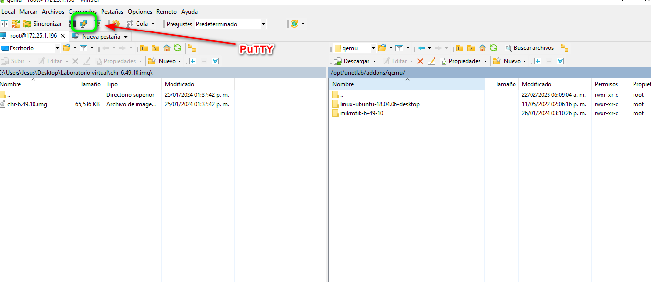

    arrastramos el archivo que descargamos anteriomente nos debe quedar de la siguiente manera
    Nombre:  quemu.png
Visitas: 2838
Tamaño: 38.7 KB

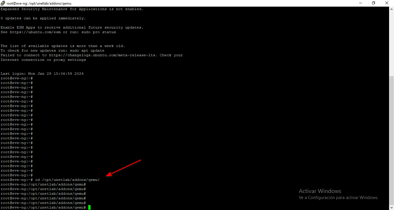

    abrimos PuTTY
    Nombre:  abrir putty.png
Visitas: 2515
Tamaño: 44.8 KB
    En usuario y contraseña colocaremos los mismos con los que accedemos al VMware
    Nombre:  acceso a PuTTY.png
Visitas: 2797
Tamaño: 50.3 KB

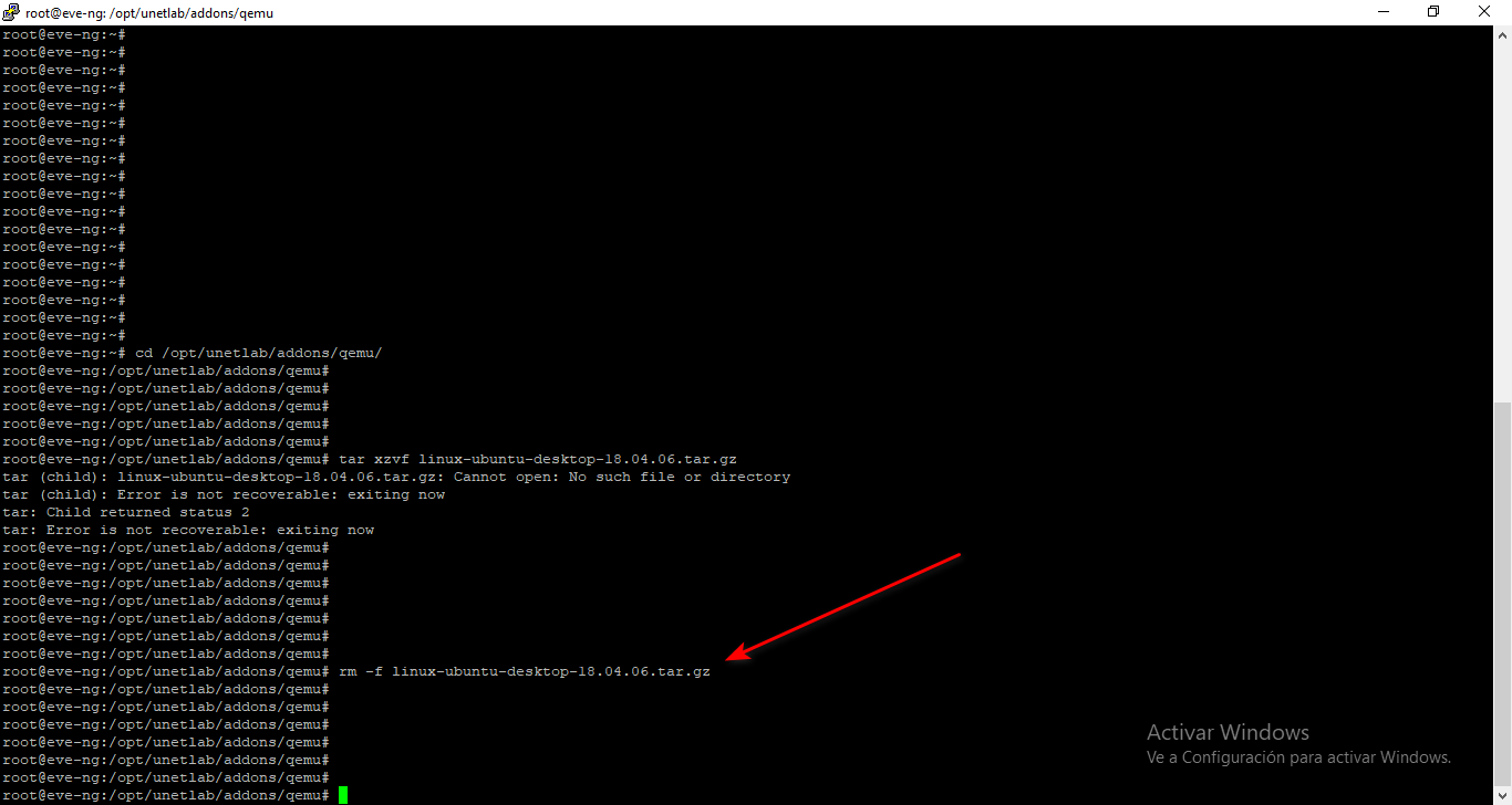

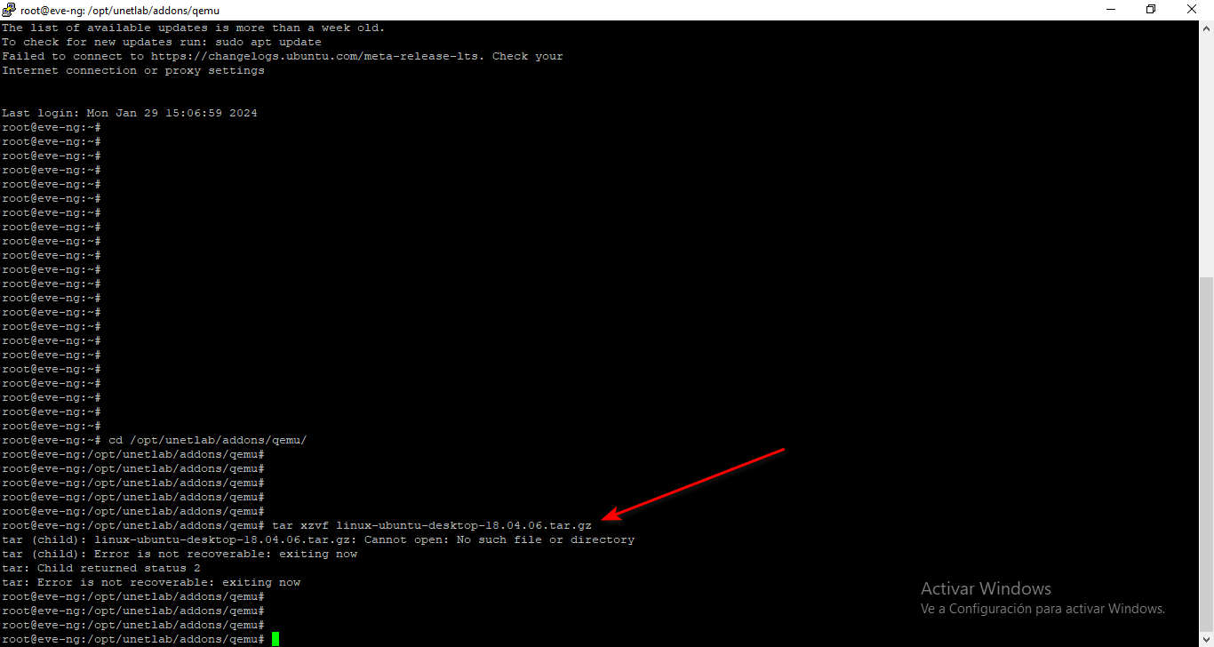

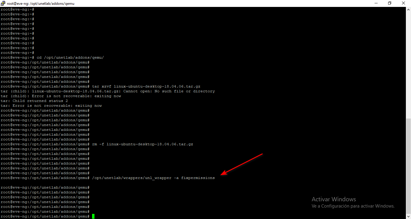

    Ya una ves en PuTTY en la consola colocaremos este comando cd /opt/unetlab/addons/qemu/
    para poder posicionarnos en esa carpeta .
    Nombre:  comando para qemu.png
Visitas: 2794
Tamaño: 34.2 KB
    A continuación copiamos este comando tar xzvf linux-ubuntu-desktop-18.04.06.tar.gz ; aquÃ* es importante cambiarlo a conforme aparece a nuestro archivo porque el de la pagina es diferente
    Ejemplo :
    Pagina web : tar xzvf linux-ubuntu-desktop-16.04.4.tar.gz
    Mi archivo : tar xzvf linux-ubuntu-desktop-18.04.06.tar.gz
    Nombre:  siguiente comando en PuTTY.png
Visitas: 2699
Tamaño: 39.1 KB
    Hacemos el mismo procedimiento copiamos y pegamos el comando de igual manera cambiando el nombre como aparece en nuestro archivo
    Pagina web : rm -f linux-ubuntu-desktop-16.04.4.tar.gz
    Nuestro archivo ; rm -f linux-ubuntu-desktop-18.04.06.tar.gz
    Nombre:  rm -f linux-ubuntu-desktop-18.04.06.png
Visitas: 2726
Tamaño: 43.8 KB
    Por ultimo copiamos y pegamos en PuTTY el ultimo comando
    /opt/unetlab/wrappers/unl_wrapper -a fixpermissions
    Nombre:  ultimo comando de la pagina web.png
Visitas: 2737
Tamaño: 46.3 KB

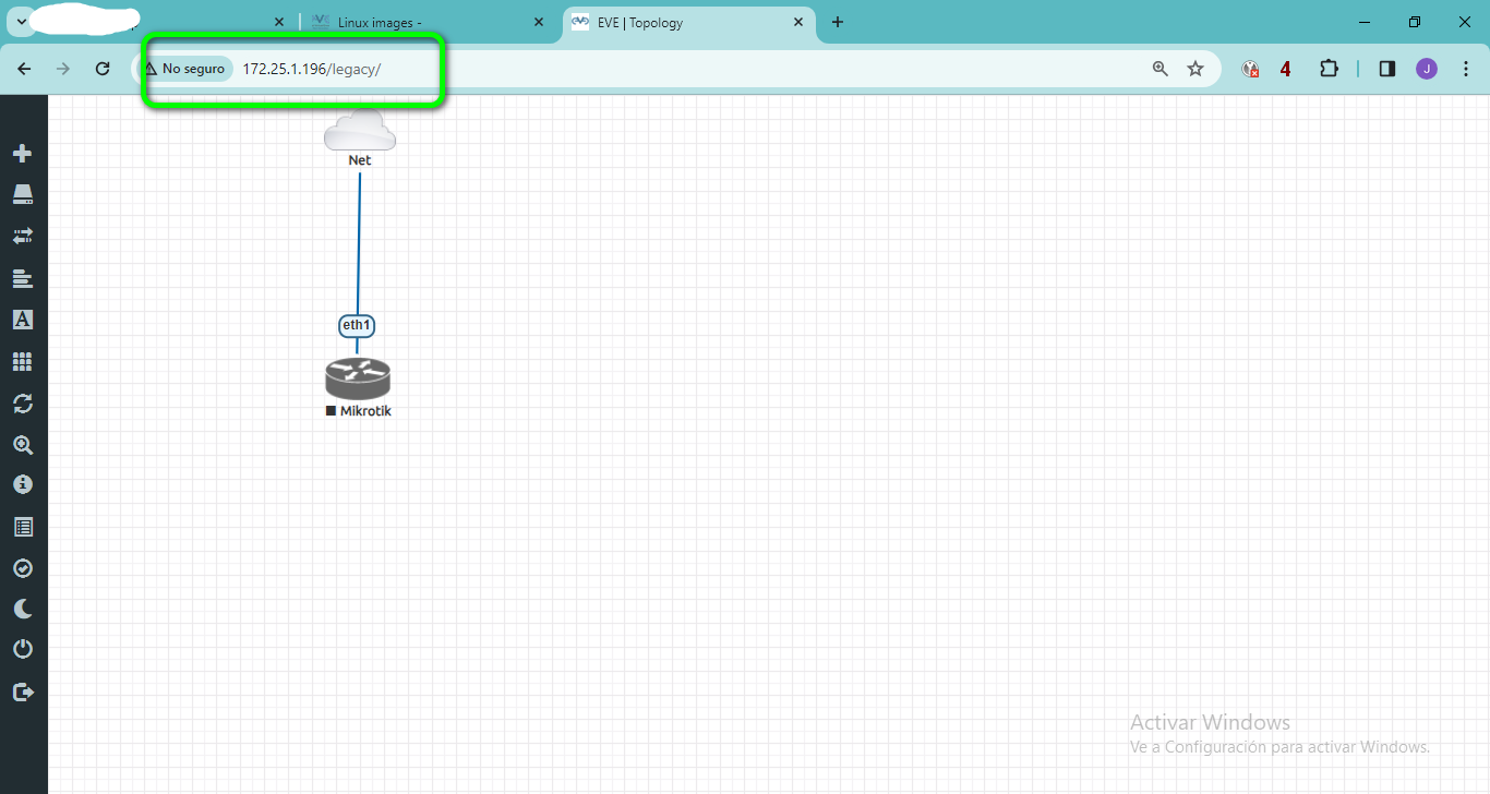

    abrimos eve ( Emulated Virtual Environment ) con la ip que nos dio VNWare al inicio y colocamos nuestro accesos usuario y contreña
    Nombre:  abrir eve.png
Visitas: 2783
Tamaño: 44.4 KB

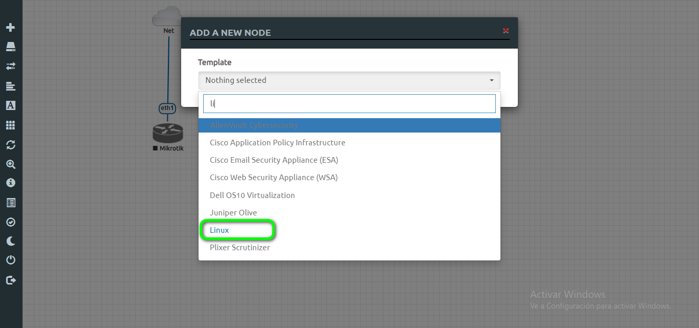

    A este punto ya podremos abrir Linux en el apartado de ( Node )
    Nombre:  linux en eve.png
Visitas: 2707
Tamaño: 51.4 KB

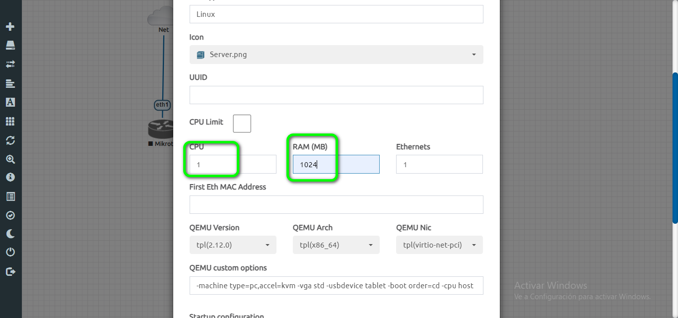

    Colocamos esto para no tomar muchos recursos de nuestra computadora
    Nombre:  recursos de la ram.png
Visitas: 2544
Tamaño: 66.9 KB

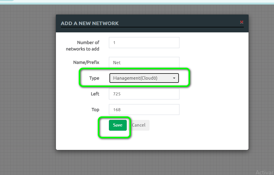

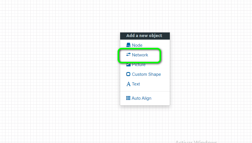

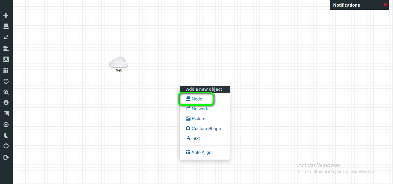

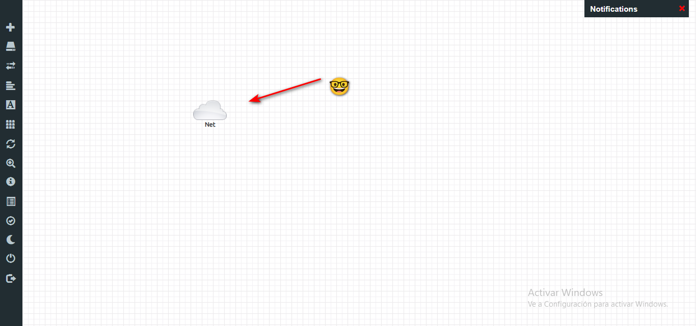

    Para crear todo el diagrama les comparto las siguientes imágenes
    Para todo daremos click derecho.
    Nombre:  network.png
Visitas: 2729
Tamaño: 23.5 KB
    Nombre:  manatmetg cloud.png
Visitas: 2746
Tamaño: 38.1 KB
    Nombre:  networkk la nubesita.png
Visitas: 2730
Tamaño: 33.9 KB

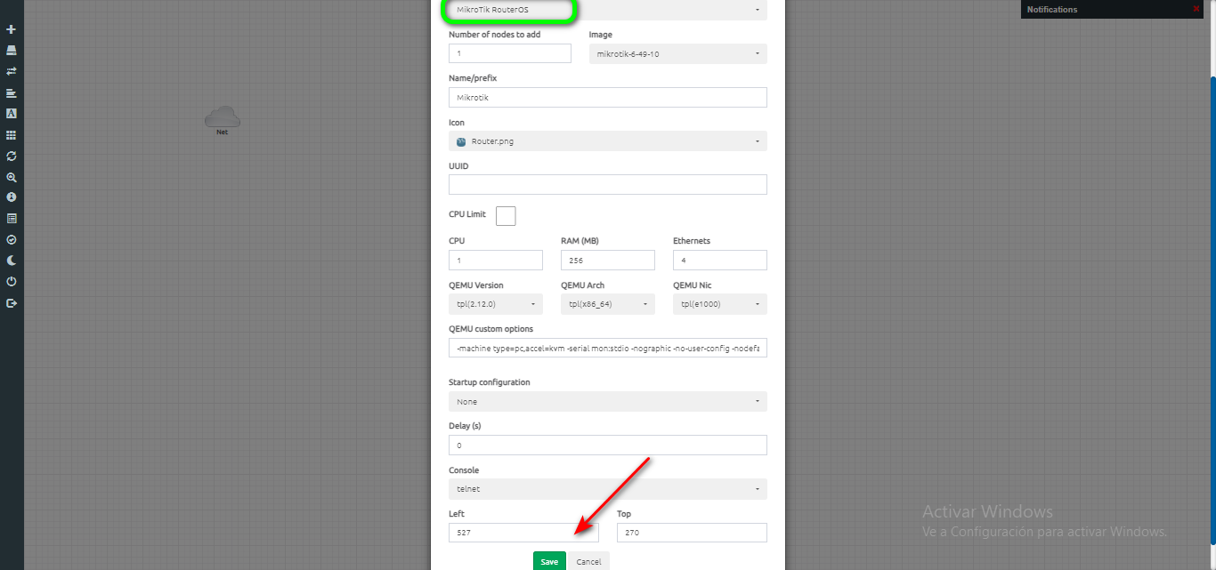

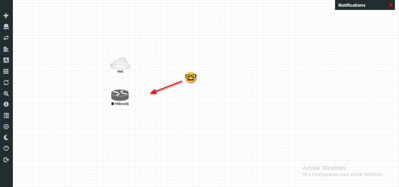

    Para crear el Mikrotik
    Nombre:  node  para el mikrotik.png
Visitas: 2692
Tamaño: 38.7 KB
    Nombre:  routeros mikrotik.png
Visitas: 2668
Tamaño: 65.0 KB
    Nombre:  como queda el mikrotik.png
Visitas: 2619
Tamaño: 37.4 KB

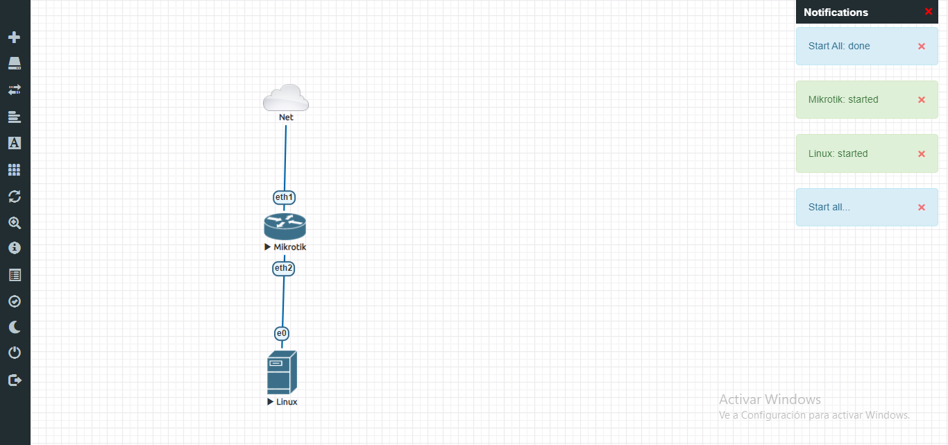

    Y el Ubuntu ya lo habíamos hecho anteriomente , nos quedaría algo asi solo conectamos nuestros equipos para poder configurar ipv6.
    Encendemos todos los nodos
    More actions
    Star all nodes
    Nombre:  diagrama final.png
Visitas: 2657
Tamaño: 38.3 KB

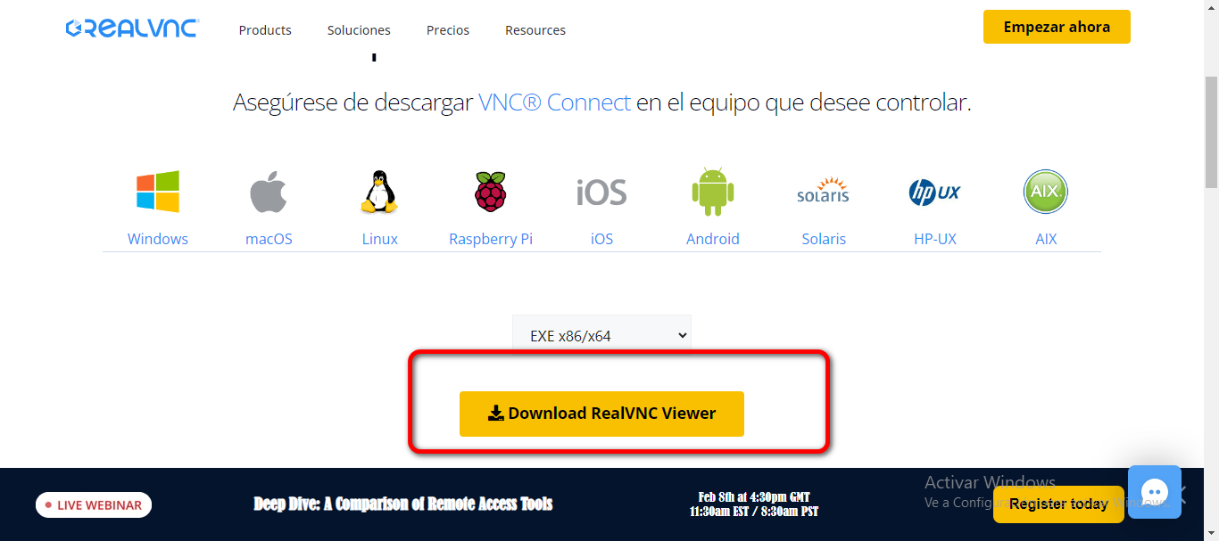

    Descargamos RealVNC Viewer
    Nombre:  realvnc.png
Visitas: 2569
Tamaño: 71.1 KB

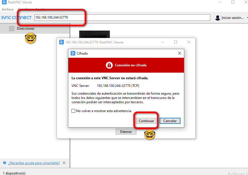

    abrimos el programa RealVNC Viewer y colocamos la ip y el puerto que nos dio el servidor UBUNTU
    Nombre:  entrar a rnc.png
Visitas: 2494
Tamaño: 42.9 KB

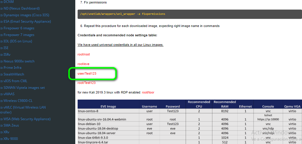

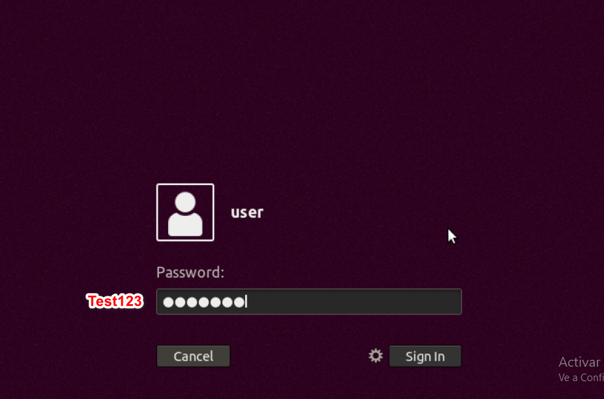

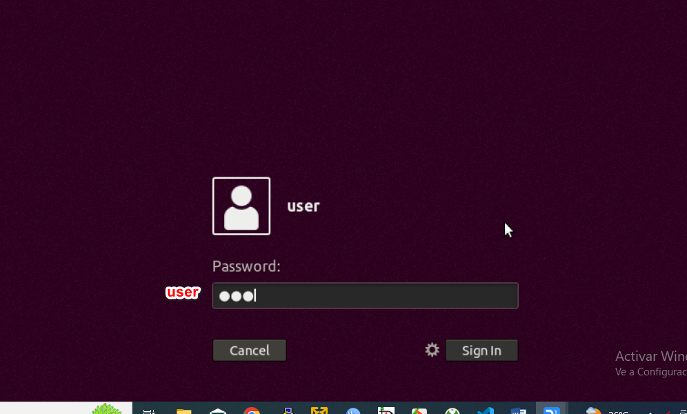

    Nos abrira UBUNTU y los accesos pueden ser
    user/Test123
    los encontramos en la pagina de EVE
    Nombre:  Test123.png
Visitas: 2562
Tamaño: 74.9 KB
    Nombre:  user ubuntu.png
Visitas: 2572
Tamaño: 518.0 KB
    Nombre:  Tes1233.png
Visitas: 2535
Tamaño: 442.2 KB

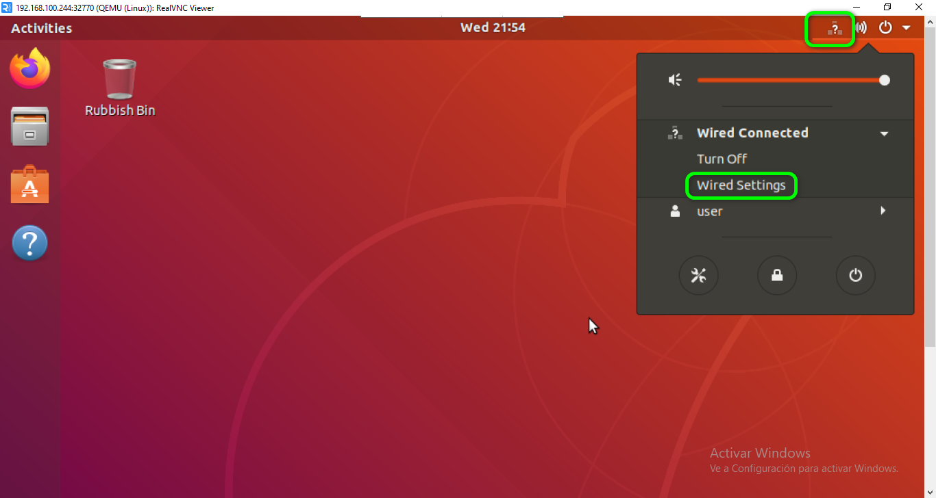

    Iremos a la opcion de Wired Settings para ver que ip ya nos entrego el Mikrotik
    Nombre:  ver que de ipv6 en ubuntu.png
Visitas: 2701
Tamaño: 190.6 KB

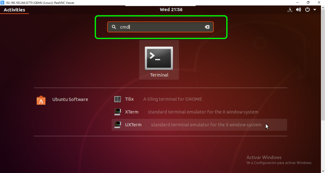

    con la tecla de el icono de windows de nuestro teclado , presionamos para que nos salga el buscador y asi poder abrir CMD
    Nombre:  abrir cmd en ubuntu.png
Visitas: 2687
Tamaño: 256.4 KB

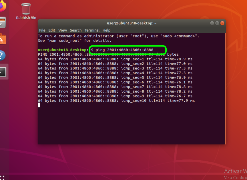

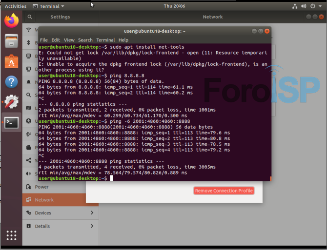

    por ultimo le damos ping a los DNS de Google : 2001:4860:4860::8888
    Nombre:  DNS DE google.png
Visitas: 2629
Tamaño: 217.8 KB
