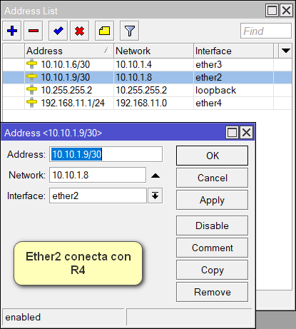

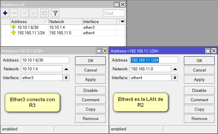

    Configuración de R2
    1 Agregar direccionamiento a la interfaces ethernet.
    Nombre:  r2 address.png
Visitas: 5008
Tamaño: 17.3 KB
    add address=10.10.1.6/30 interface=ether3 network=10.10.1.4
    add address=192.168.11.1/24 interface=ether4 network=192.168.11.0

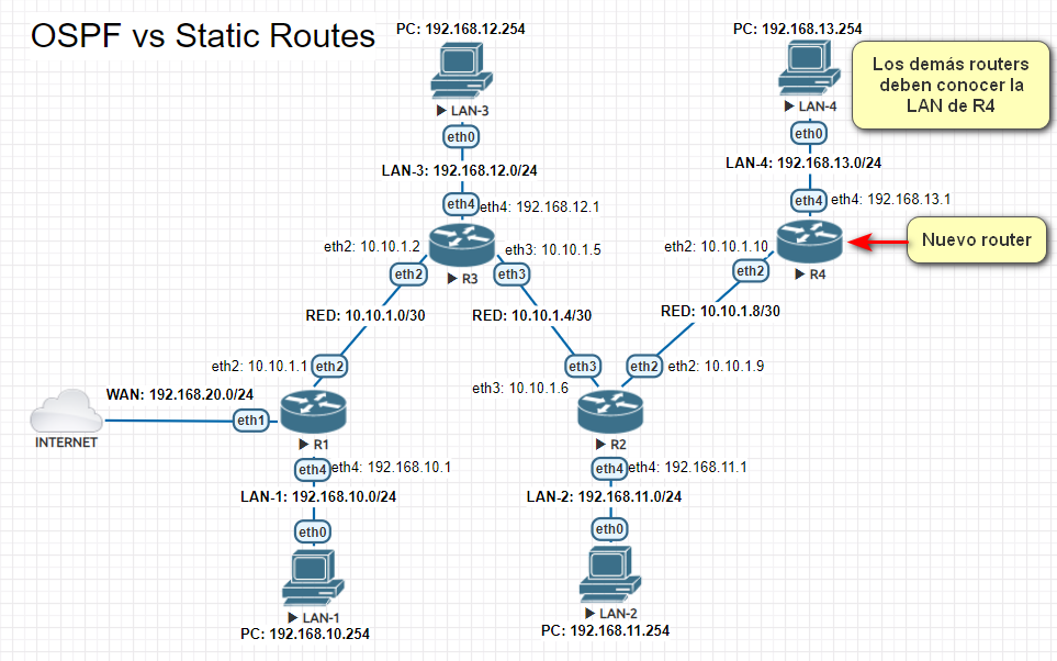

    ¿Qué pasaría si añadimos un nuevo router con un segmento LAN?
    Cuando queremos escalar la red es donde empezamos a notar los problemas de hacer todo de forma estática. Si queremos agregar un nuevo Router con su propio segmento LAN de clientes, tendremos que ingresar a todos los routers y añadir esa nueva red si queremos que sea alcanzable desde cualquier segmento de red.
    Por ejemplo:
    Nombre:  diagrama de red new r4.png
Visitas: 5155
Tamaño: 77.2 KB
    Si queremos agregar un nuevo router, en este caso R4, tenemos que añadir las rutas de las redes que el R4 no conoce.

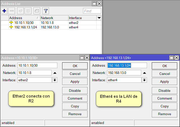

    Configuración de R4
    1 Agregar direccionamiento ethernet.
    Nombre:  r4 address.png
Visitas: 4955
Tamaño: 17.7 KB
    add address=10.10.1.10/30 interface=ether2 network=10.10.1.8
    add address=192.168.13.1/24 interface=ether4 network=192.168.13.0

    ¿Dónde está el problema?
    Si intentamos hacer comunicación a las redes que publicamos desde el R4, notaremos que no tenemos comunicación, la razón de esto es porque al hacer rutas estáticas necesitamos ingresar a los demás routers y colocar las rutas hacia la red de R4.
    Para establecer comunicación se necesita publicar las siguientes rutas en los otros 3 routers.

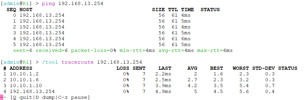

    Validando la comunicación
    Si hacemos una verificación de la comunicación de nuestra red, observaremos que desde el R1 tenemos ping a la PC que está situada en LAN-4.
    Nombre:  ping R1 a LAN4.png
Visitas: 5116
Tamaño: 8.1 KB

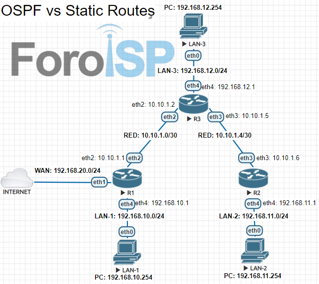

    El diagrama de red para el laboratorio es el mismo, la diferencia será la configuración que vamos a aplicar:
    Nombre:  diagrama de red1.png
Visitas: 5020
Tamaño: 63.3 KB

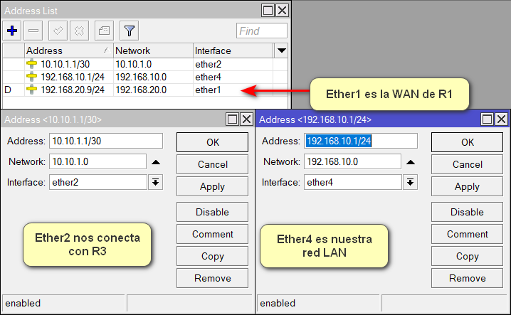

    1 Agregar direccionamiento a las interfaces ethernet
    Nombre:  r1 address.png
Visitas: 5023
Tamaño: 23.6 KB
    add address=10.10.1.1/30 interface=ether2 network=10.10.1.0
    add address=192.168.10.1/24 interface=ether4 network=192.168.10.0

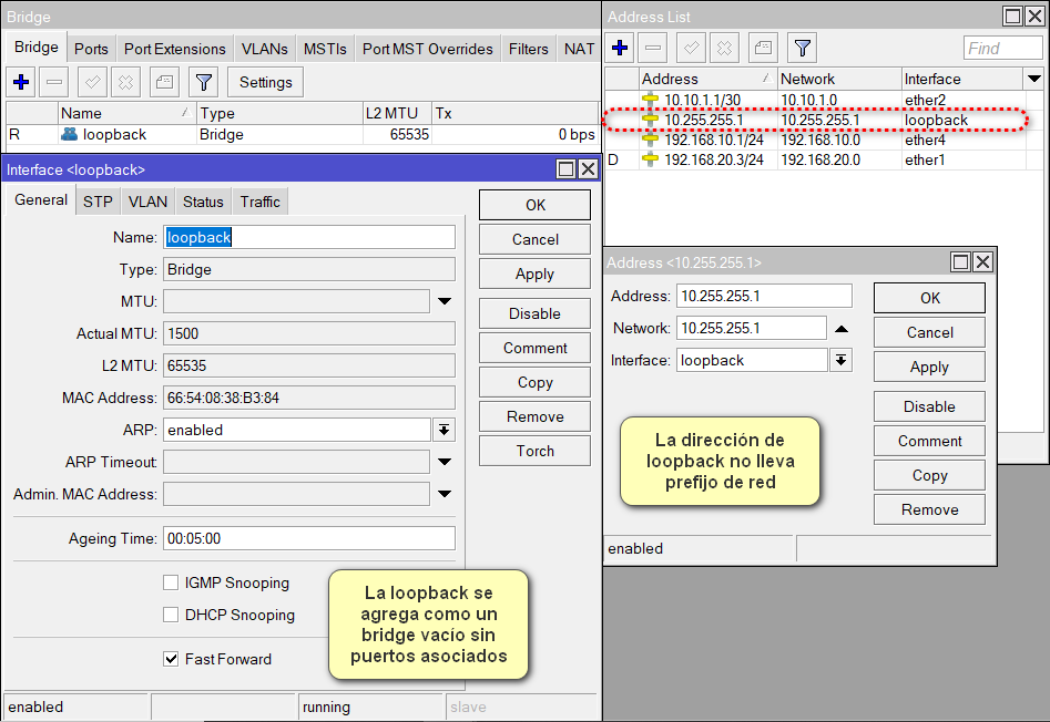

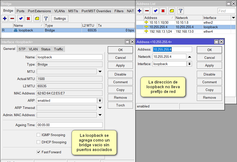

    2 Crear interfaz loopback
    Este paso es opcional, pero es recomendable hacerlo porque nos permite añadir un Router-ID para el proceso OSPF que no corre riesgo de caer ante un fallo. Si no la colcamos, OSPF elegira la interfaz más grande como Router-ID.
    Nombre:  ospf r1 address.png
Visitas: 5040
Tamaño: 43.2 KB
    /interface bridge add name=loopback
    /ip address add address=10.255.255.1 interface=loopback network=10.255.255.1

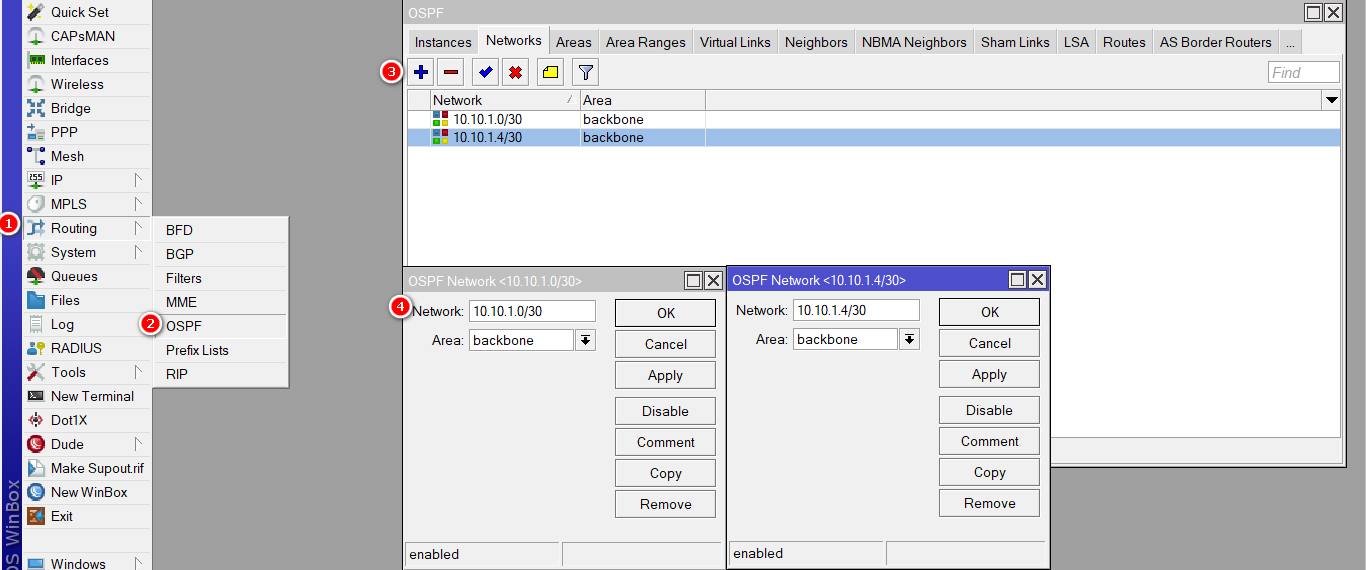

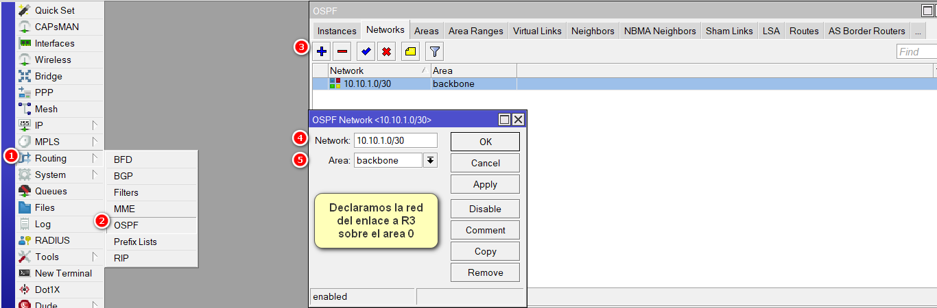

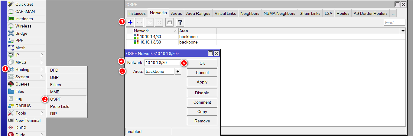

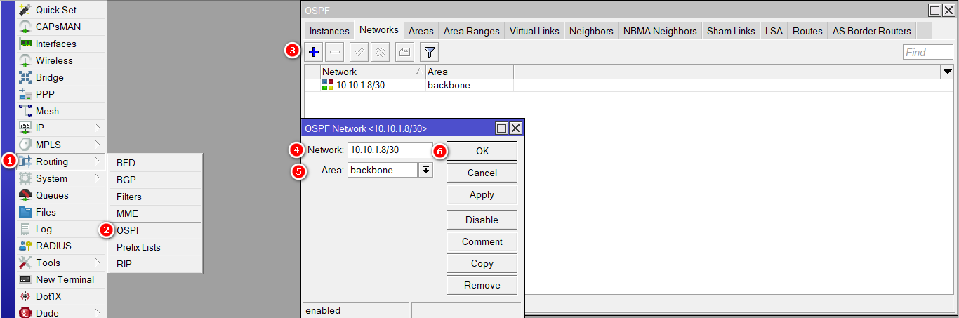

    3 Publicamos la red en OSPF
    Como el R1 tiene un enlace hacia R3, vamos a publicar la ip de red que tiene ese enlace.
    Nombre:  ospf r1 network.png
Visitas: 4991
Tamaño: 40.8 KB
    /routing ospf network add area=backbone network=10.10.1.0/30

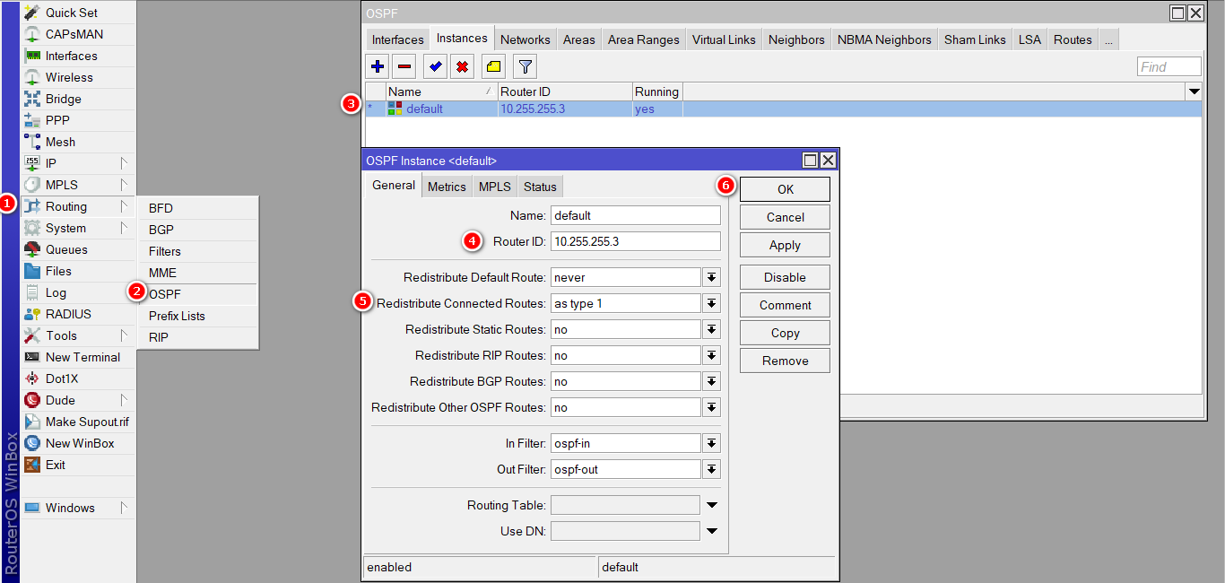

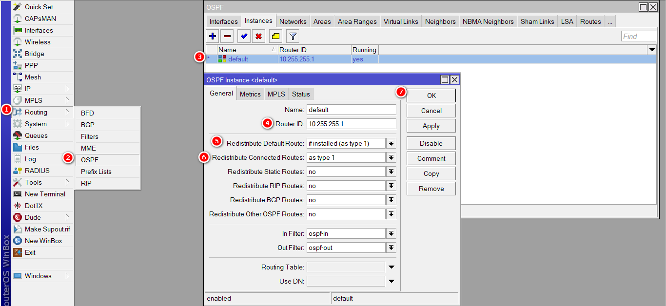

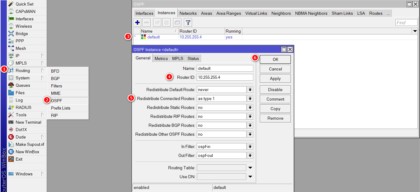

    4 Configuramos la instancia OSPF
    En la instancia de OSPF, podemos marcas las opciones que pueden redistribuirse a los demás routers. Nosotros vamos a marcas dos opciones:
    • Redistribute Default Route: Esta opción va redistribuir la ruta default (0.0.0.0/0) hacia internet en los demás routers. Sólo es necesario cuando el router posee una salida a internet, podemos colocar la opción "if installed (as a type1)", ya que así lo enviamos a todos los routers de la red OSPF.
    • Redistribute Connected Routes: Se redistribuyen las redes que el router tiene directamente conectadas. Esto significa que al habilitarlo podemos comunicar todas las redes LAN que tiene el router sin tener que publicarlas desde la opción de Network. Con la opción "as type 1", nos encargamos de enviarlas a todos los routers.
    ¿Qué rutas va a redistribuir R1?
    • Ruta default (0.0.0.0/0)
    • LAN-1 (192.168.10.0/24)
    • Cualquier LAN que se añada posteriormente al router.
    La red 10.10.1.0/30 que sirve como enlace entre R1 y R3 ya se esta anunciando cuando la agregamos en Network
    1. Vamos a la opción Routing
    2. Ingresamos al apartado de OSPF
    3. Editamos la instancia default
    4. Agregamos la ip de la loopback como Router-ID
    5. Como R1 tiene salida a internet, podemos redistribuir la ruta a los demás routers.
    6. Distribuimos las redes conectadas a R1 hacia los demás routers del proceso OSPF
    7. Aplicamos los cambios
    Nombre:  ospf r1 instances.png
Visitas: 5040
Tamaño: 60.7 KB
    /routing ospf instance
    set [ find default=yes ] distribute-default=if-installed-as-type-1 redistribute-connected=as-type-1 router-id=10.255.255.1

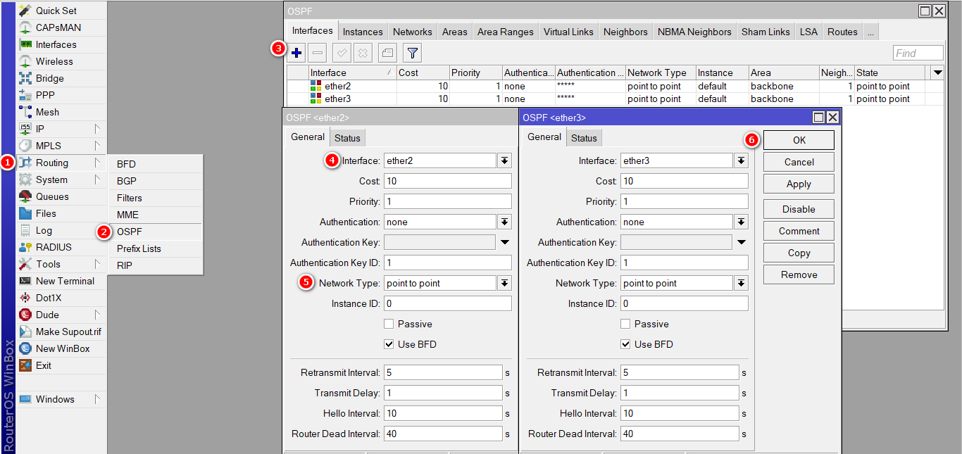

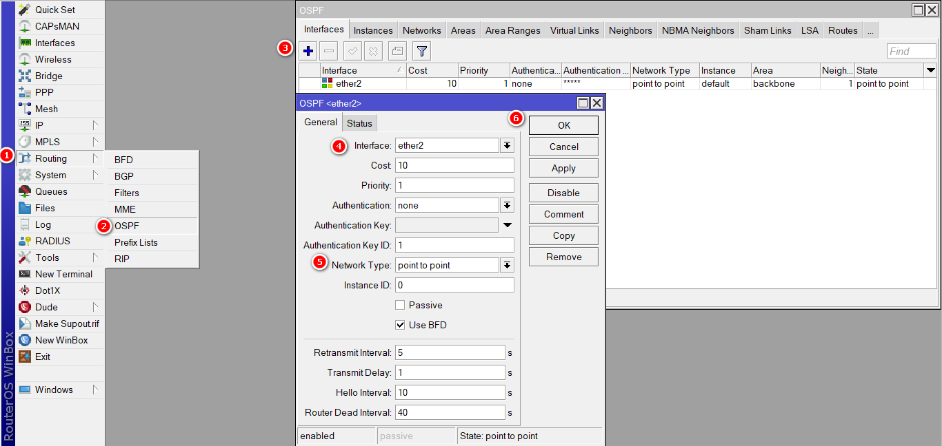

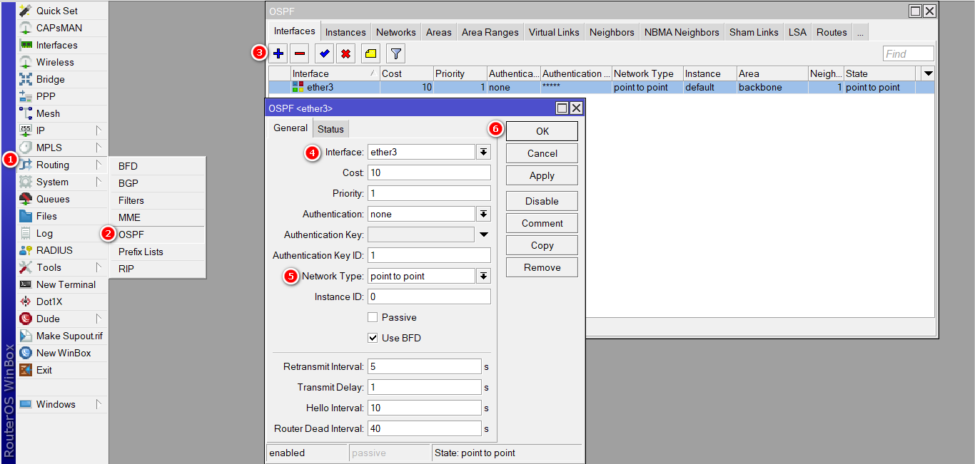

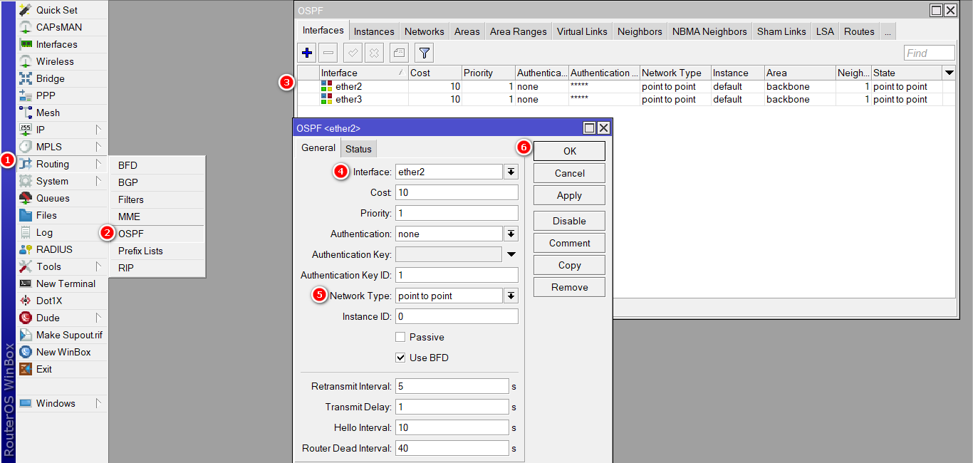

    5 Agregamos las interfaces OSPF
    De forma dinámica, el proceso OSPF genera las interfaces donde esta corriendo el proceso, para llevar un mejor control de como se esta ejecutando.
    3. Agregamos la interfaz
    4. Colocamos la interfaz donde se está ejecutando el proceso OSPF
    5. Como la interfaz es un enlace a R3, colocamos el tipo en point-to-point
    6. Aplicamos los cambios
    Nombre:  ospf r1 interfaces.png
Visitas: 5035
Tamaño: 61.4 KB
    /routing ospf interface

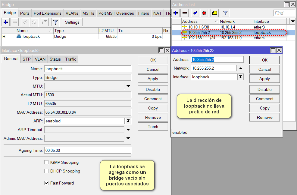

    Nombre:  ospf r2 address.png
Visitas: 5134
Tamaño: 40.7 KB
    /ip address add address=10.255.255.2 interface=loopback network=10.255.255.2

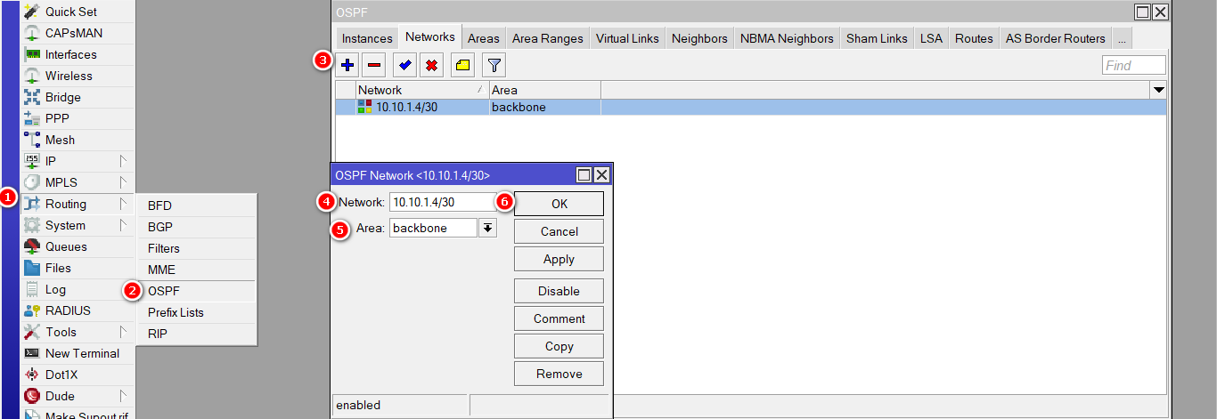

    Como el R2 tiene un enlace hacia R3, vamos a publicar la ip de red que tiene ese enlace.
    Nombre:  ospf r2 network.png
Visitas: 4993
Tamaño: 39.6 KB
    /routing ospf network add area=backbone network=10.10.1.4/30

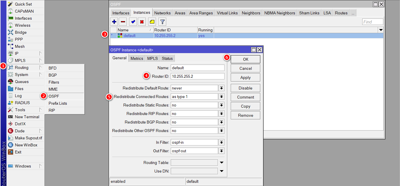

    En la instancia de OSPF, podemos marcas las opciones que pueden redistribuirse a los demás routers. Para el R2 vamos a marcas la opción de "Redistribute Connected Routes":
    ¿Qué rutas va a redistribuir R2?
    • LAN-2 (192.168.11.0/24)
    La red 10.10.1.4/30 que sirve como enlace entre R2 y R3 ya se esta anunciando cuando la agregamos en Network
    5. Distribuimos las redes conectadas a R2 hacia los demás routers del proceso OSPF
    Nombre:  ospf r2 instances.png
Visitas: 5130
Tamaño: 59.0 KB
    /routing ospf instance set [ find default=yes ] redistribute-connected=as-type-1 router-id=10.255.255.2

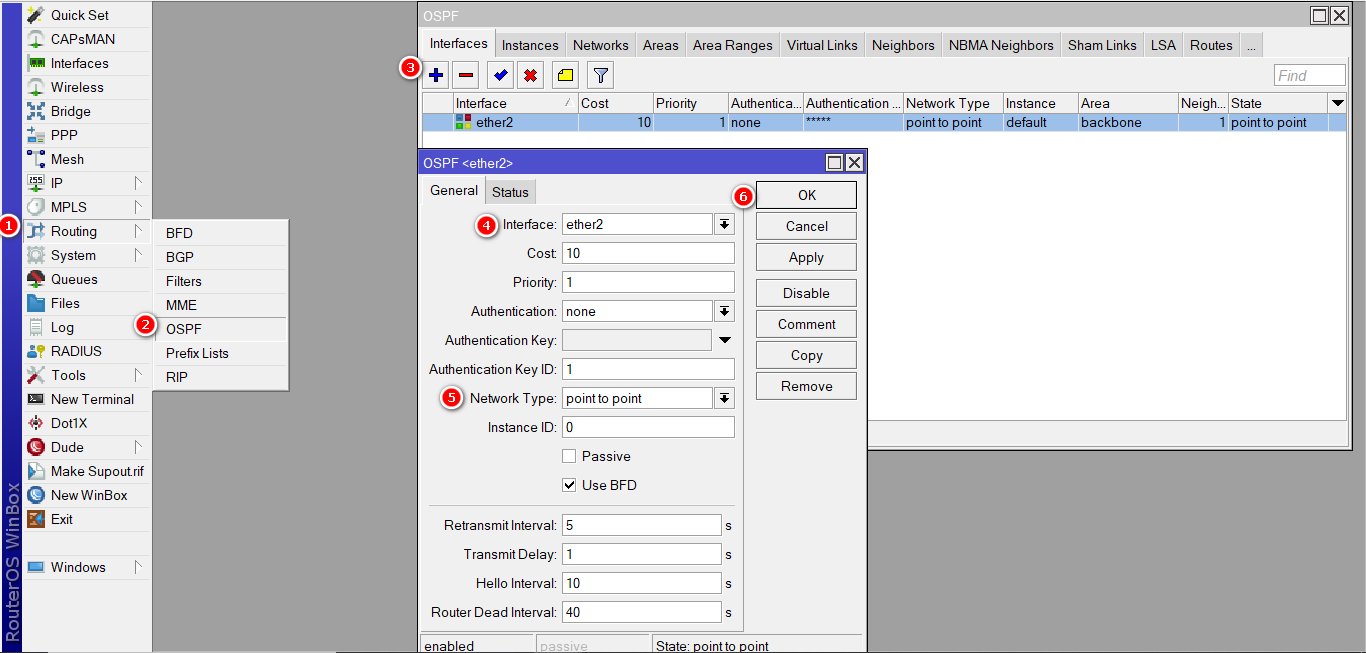

    Nombre:  ospf r2 interfaces.png
Visitas: 4921
Tamaño: 61.2 KB
    add interface=ether3 network-type=point-to-point use-bfd=yes

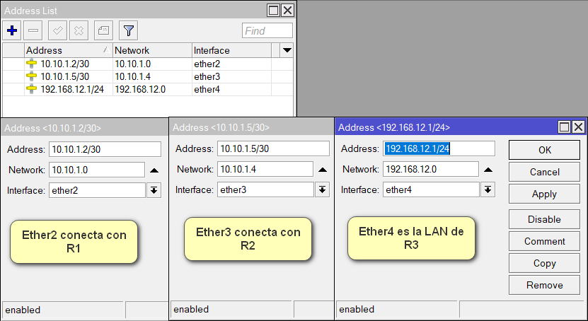

    Nombre:  r3 address.png
Visitas: 5062
Tamaño: 19.1 KB
    /ip addressadd address=10.10.1.2/30 interface=ether2 network=10.10.1.0
    add address=192.168.12.1/24 interface=ether4 network=192.168.12.0

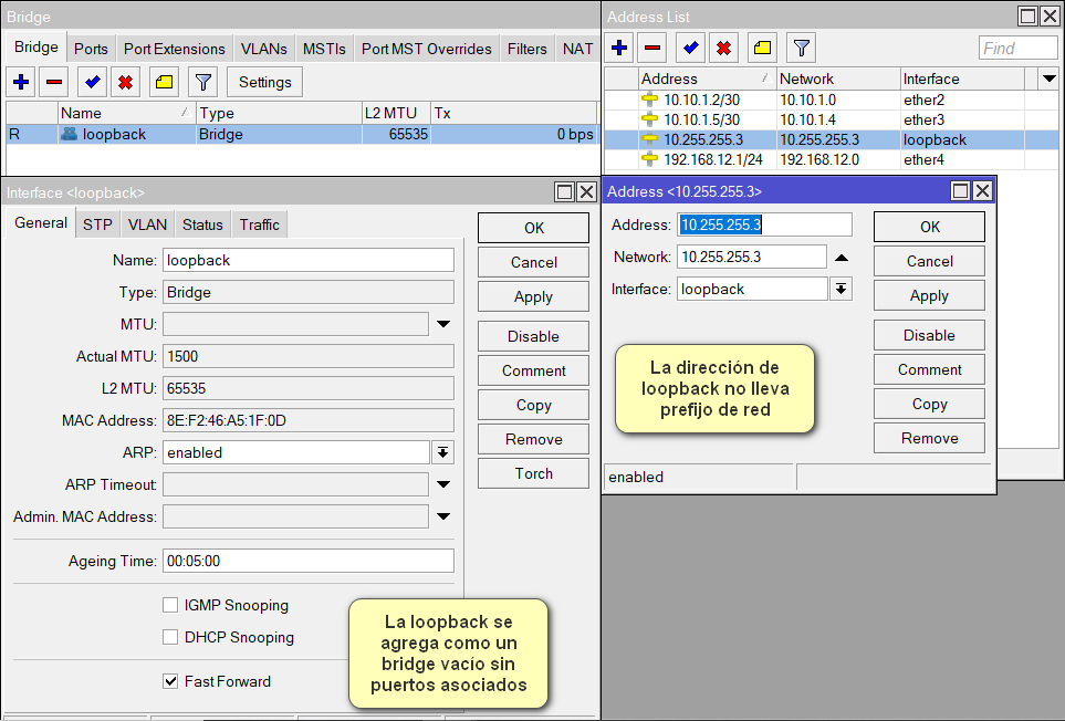

    Nombre:  ospf r3 address.png
Visitas: 4992
Tamaño: 36.5 KB
    /ip address add address=10.255.255.3 interface=loopback network=10.255.255.3
    Nombre:  ospf r3 network.png
Visitas: 5142
Tamaño: 48.0 KB
    En la instancia de OSPF, podemos marcas las opciones que pueden redistribuirse a los demás routers. Para el R3 vamos a marcas la opción de "Redistribute Connected Routes":
    ¿Qué rutas va a redistribuir R3?
    • LAN-3 (192.168.12.0/24)
    Las redes 10.10.1.0/30 y 10.10.1.4/30 que son enlaces a R1 y R2, ya las estamos anunciando cuando las agregamos en Network.
    5. Distribuimos las redes conectadas a R3 hacia los demás routers del proceso OSPF
    Nombre:  ospf r3 instances.png
Visitas: 5069
Tamaño: 60.1 KB
    /routing ospf instance set [ find default=yes ] redistribute-connected=as-type-1 router-id=10.255.255.3
    De acuerdo a la topología, el R3 conecta tanto con R1 como con R2. De tal modo, en este apartado será necesario agregar las dos interfaces y colocarlas como point-to-point, ya que sólo actúan como enlaces a otros routers.
    4. Colocamos las dos interfaces donde se está ejecutando el proceso OSPF
    5. Como las interfaces son enlaces a R1 y R2, colocamos el tipo en point-to-point
    Nombre:  ospf r3 interfaces.png
Visitas: 5069
Tamaño: 62.7 KB
    Ahora bien, ¿Qué pasaría si añadimos un nuevo router con segmento LAN en OSPF?
    Aquí es donde destaca la importancia del protocolo OSPF, mientras que con rutas estáticas es necesario ingresar router por router para agregarlas, con OSPF únicamente debemos configurar el nuevo router y enlazarlo con uno de los ya existentes.
Visitas: 5112
Tamaño: 77.2 KB
    A continuación, vamos a realizar la configuración de R4 y como debemos enlazarlo al proceso OSPF
    Antes de eso, en R2 debemos agregar la ip del nuevo enlace hacia R4.
    R2
    Nombre:  r2 new address.png
Visitas: 5058
Tamaño: 13.8 KB
    /ip address add address=10.10.1.9/30 interface=ether2 network=10.10.1.8
    Declaramos la red en OSPF
    Nombre:  ospf r2 new network.png
Visitas: 5156
Tamaño: 38.8 KB
    /routing ospf network add area=backbone network=10.10.1.8/30
    Agregamos la interfaz que conecta al R4 de forma estática, es importante que ambos extremos coincidan en el tipo point-to-point, de lo contario no levantara el proceso.
    Nombre:  ospf r2 new interface.png
Visitas: 5073
Tamaño: 60.8 KB
    /routing ospf interface add interface=ether2 network-type=point-to-point use-bfd=yes

    1 Agregar direccionamiento ip
    Nombre:  ospf r4 address.png
Visitas: 5041
Tamaño: 17.8 KB
    2 Creamos la interfaz loopback
    Nombre:  ospf r4 loopback.png
Visitas: 5090
Tamaño: 35.1 KB
    /ip address add address=10.255.255.4 interface=loopback network=10.255.255.4
    En la instancia de OSPF, podemos marcas las opciones que pueden redistribuirse a los demás routers. Para el R4 vamos a marcas la opción de "Redistribute Connected Routes":
    ¿Qué rutas va a redistribuir R4?
    • LAN-2 (192.168.13.0/24)
    La red 10.10.1.8/30 que sirve como enlace entre R2 y R4 ya se esta anunciando cuando la agregamos en Network
    5. Distribuimos las redes conectadas a R4 hacia los demás routers del proceso OSPF
    Nombre:  ospf r4 instances.png
Visitas: 5082
Tamaño: 58.5 KB
    /routing ospf instanceset [ find default=yes ] redistribute-connected=as-type-1 router-id=10.255.255.4

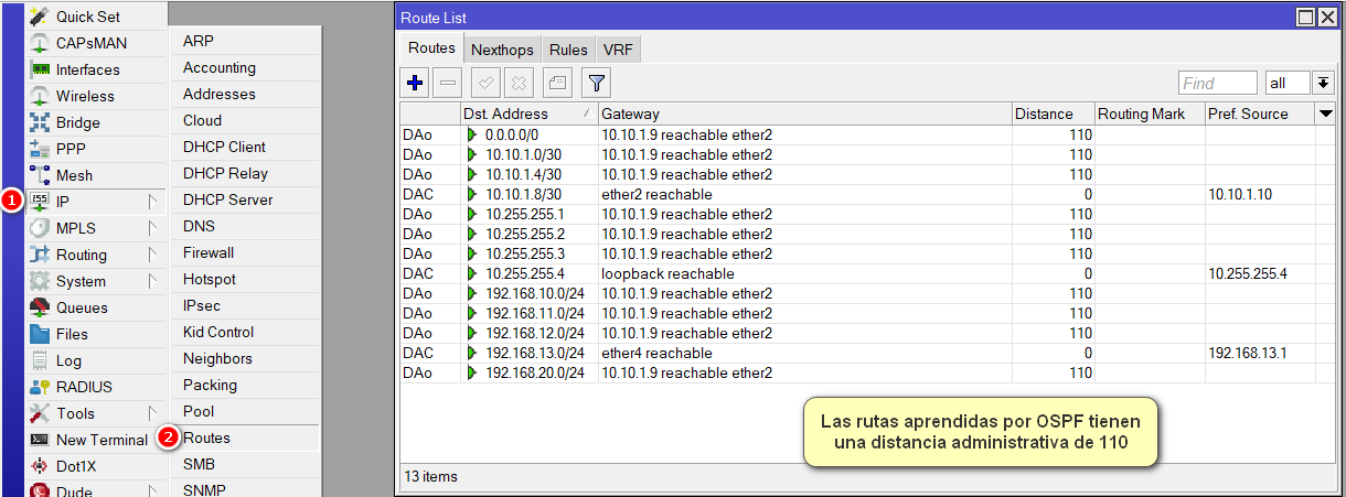

    Validando el OSPF
    Si ingresamos dentro del R4, vamos a observar que ya se están recibiendo las rutas aprendidas por OSPF, únicamente se tuvo que realizar una adyacencia con el router vecino y configurar el proceso OSPF dentro de R4.
    Nombre:  ospf r4 routes.png
Visitas: 5014
Tamaño: 47.2 KB
    Ping de R1 hacia LAN-4
    Al realizar un ping de R1 hacia la PC de LAN-4, observamos que tenemos comunicación. La comunicación pasa por todos los saltos hasta llegar a la LAN del R4 con la ip 192.168.13.254.
    Nombre:  ping a LAN4.png
Visitas: 5017
Tamaño: 19.0 KB
    Esto significa que podemos ahorrarnos el tiempo de ingresar a cada router y agregar nuevas subredes. Además, usar el protocolo OSPF es ideal para automatizar la elección de las mejores rutas.
