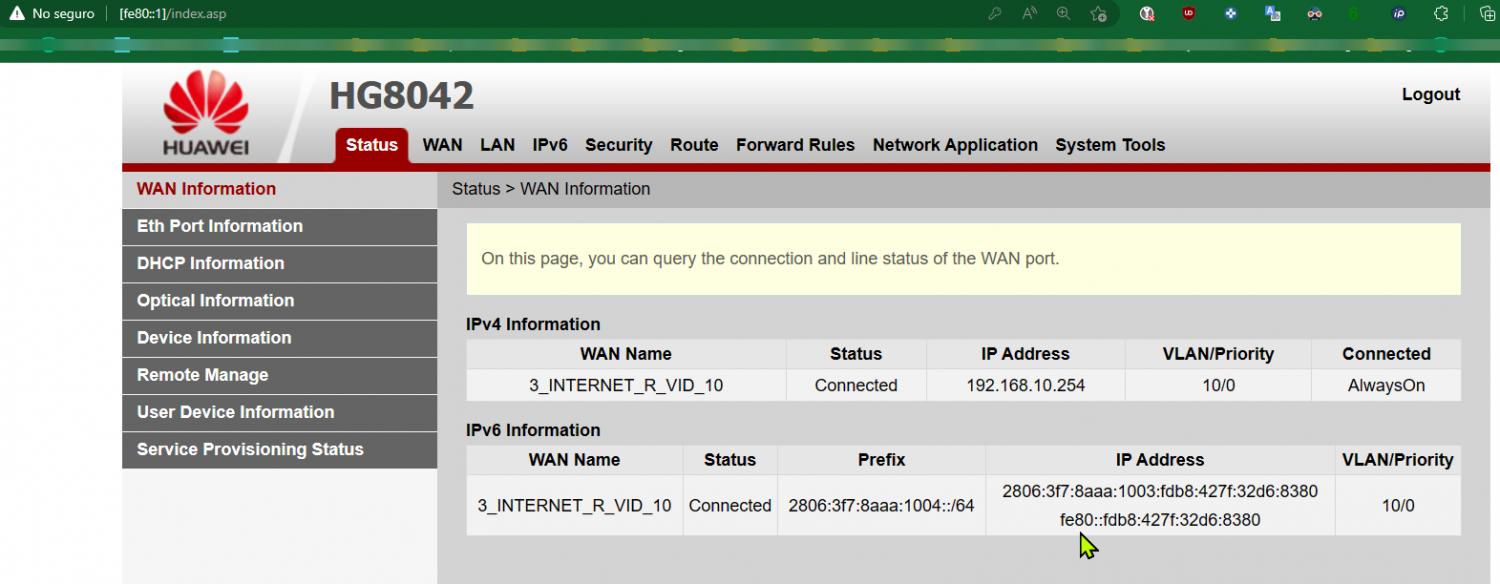

    5 Configurar WAN en la ONT 1 de la Sucursal 1
    Hemos activado una ONT en el servidor PPPoE que creamos en el Router Sucursal 1.
    Tiene Dual-Stack, es decir que con una sola WAN hemos entregado IPv4 e IPv6.
    La ONT tiene entonces una IPv6 que ha tomado del servidor DHCPv6 y además ha tomado un prefijo /64 completo del pool IPv6.

    Status de la WAN
    Nombre:  Status-ONT-1-Sucursal-1.jpg
Visitas: 6168
Tamaño: 91.5 KB

    Resultado
    Nombre:  56 Status de la WAN ONT.jpg
Visitas: 5622
Tamaño: 84.9 KB
    Por lo regular la ONT siempre se pondrá una IPv6 del pool /64.
    Nombre:  63 Test IPv6 Celular.jpg
Visitas: 5801
Tamaño: 63.9 KB
