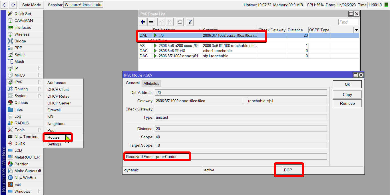

    5 Comprobar ruta por defecto en BGP
    El carrier nos debe enviar la ruta por defecto. Con esta ruta podremos salir a Internet.
    Nombre:  155 Ruta default recibida.png
Visitas: 1705
Tamaño: 79.9 KB

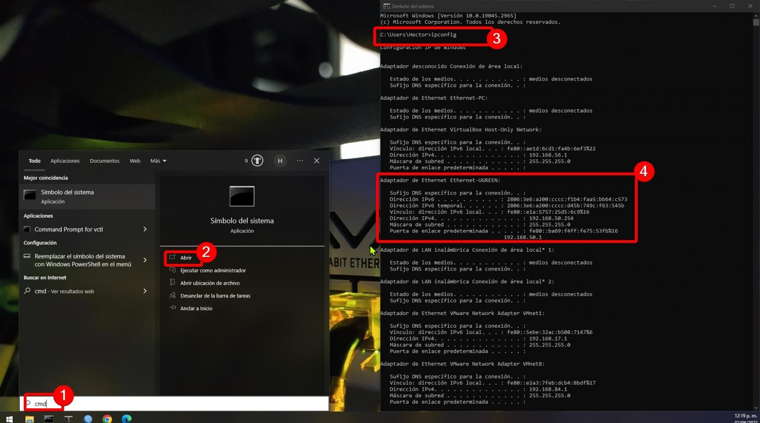

    8 Conectar una Laptop en el router de Core y verificar si recibimos una IPv6
    Nombre:  210 IPv6 en Laptop - copia.jpg
Visitas: 1702
Tamaño: 124.6 KB
    8.1 Probar que salgamos a Internet con nuestra IPv6
    Nombre:  190 Comprobar PC Test IPv6.jpg
Visitas: 1662
Tamaño: 171.3 KB
