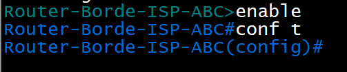

    1 Entrar al modo de configuración
    enable
    conf t
    Debes ver algo similar a esto. Es importante notar que el (config)# nos indica que podemos configurar el equipo. No podremos hacer ningún cambio a menos que estemos en este modo.
