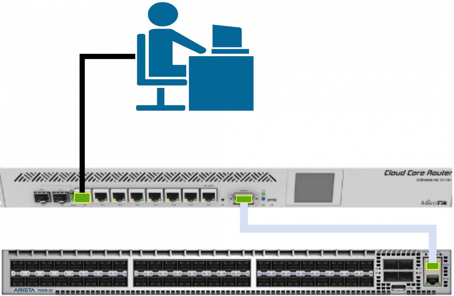

    En este manual mostraremos como configurar un switch Arista mediante su cable de consola.
    Para ello puedes utilizar un Router Mikrotik modelo CCR1016 o CCR1009 que cuenta con una salida de este tipo.
    Es igual que como se muestra en este manual.

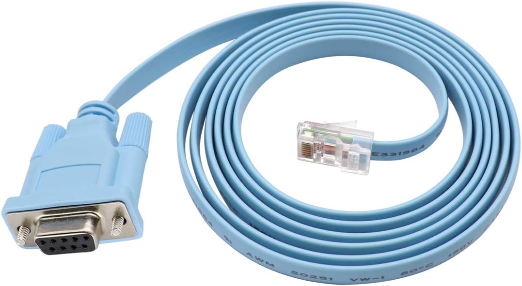

    Solo necesitamos un cable de consola que podemos encontrar en Amazon por 10 USD o menos.

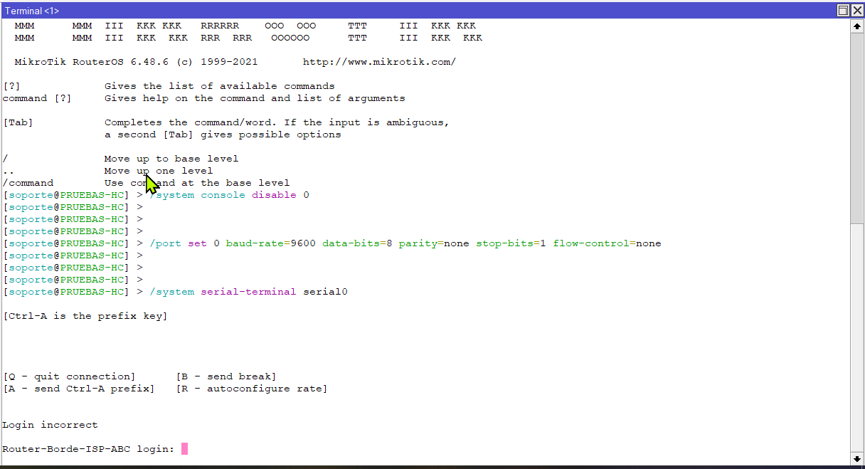

    Una vez conectados ambos equipos nos conectamos al Mikrotik y abrimos una terminal.
    Escribimos lo siguiente:
    /system console disable 0
    /port set 0 baud-rate=9600 data-bits=8 parity=none stop-bits=1 flow-control=none
    /system serial-terminal serial0
    Presionamos Ctrl + A
    Listo ya tenemos acceso a nuestro switch Arista

    El usuario por defecto es "admin" sin las comillas y no tiene contraseña.
