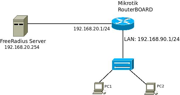

    Se muestra cómo el servidor FreeRadius y un router MikroTik se conectan en la misma red. El MikroTik tiene la dirección IP 192.168.20.1, mientras que el FreeRadius tiene la dirección IP 192.168.20.254. Ambos dispositivos se comunican usando el protocolo RADIUS para gestionar la autenticación y autorización de usuarios en la red. El MikroTik envía solicitudes al FreeRadius para verificar las credenciales de los usuarios y permitir el acceso adecuado a la red.

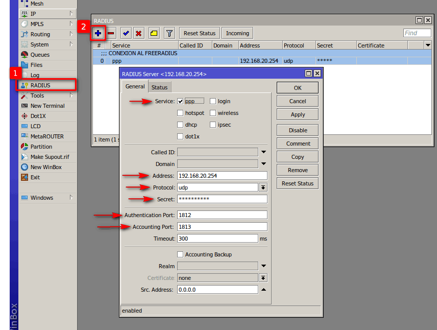

    Donde:
    • Service: Aquí debes seleccionar el modo de uso del servidor RADIUS. En este caso "PPP", que es el protocolo que se utilizará para la autenticación de Point-to-Point Protocol, comúnmente utilizado para conexiones de acceso remoto.
    • Secret: La clave secreta es un código compartido entre el router MikroTik y el servidor RADIUS. Sirve para autenticar y encriptar las comunicaciones entre ambos. Debes utilizar la misma clave que se creó en el paso 1 al agregar un registro en la tabla "nas" del servidor RADIUS.
