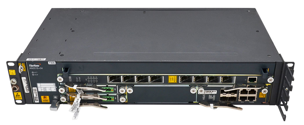

    Fiberhome AN5516-04

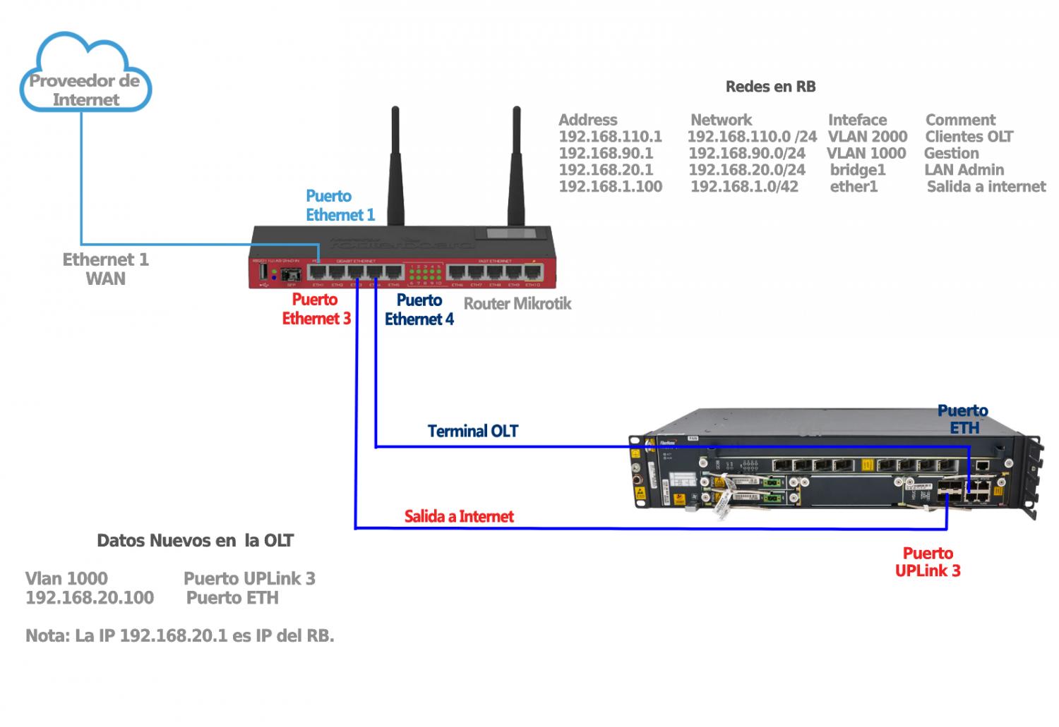

    Nombre:  Diagrama OLT - Fiberhome.jpg
Visitas: 913
Tamaño: 97.9 KB

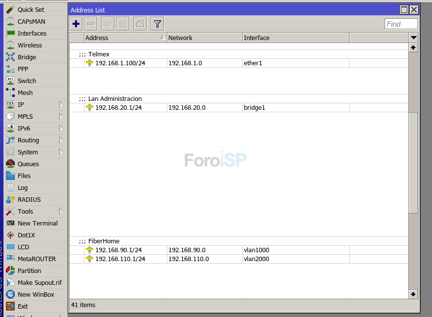

    Nombre:  fiberhome-ips-mikrotik.png
Visitas: 1011
Tamaño: 54.5 KB

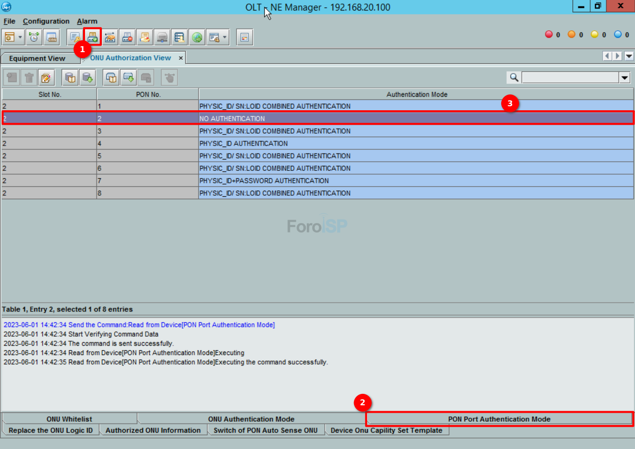

    Una vez haya iniciado sesión en la OLT, usualmente el modo de autorización está de forma manual (PHYSIC_ID/SN:LOID COMBINED AUTHENTICATION), cambie el modo a No Authentication , en este caso usaremos el 2/2.
    ONU Authentication | PON Port Authentication Mode
    Nombre:  mode-no-auth.png
Visitas: 882
Tamaño: 180.5 KB

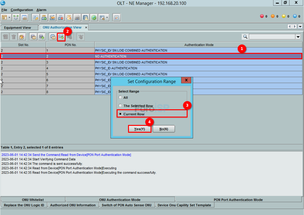

    Aplicamos los cambios dando click en Create on Device
    Nombre:  save-mode-no-auth.png
Visitas: 893
Tamaño: 189.3 KB

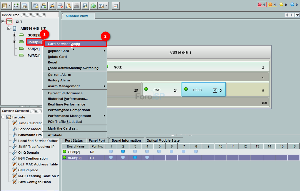

    Creamos la VLAN correspondiente y darle tag al puerto correspondiente, en este ejemplo crearemos la VLAN 2000 y daremos tag al puerto 2. Primero damos clic derecho a la card controladora (10) y seleccionamos Card Service Config.
    Nombre:  card_config.png
Visitas: 839
Tamaño: 93.7 KB

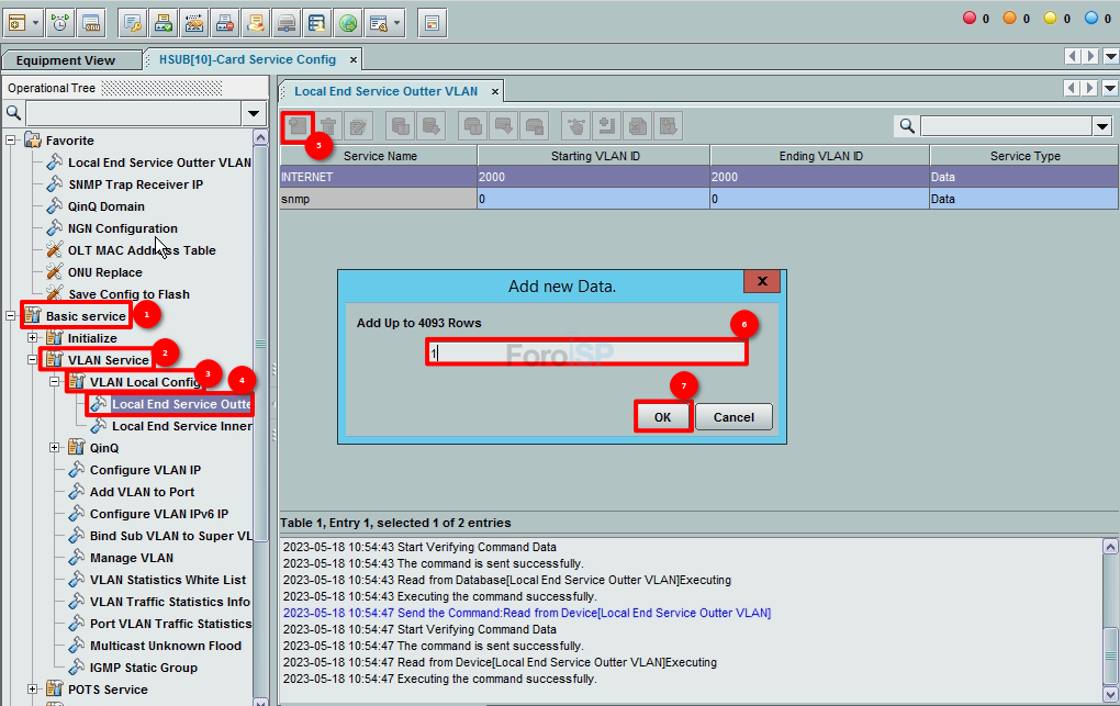

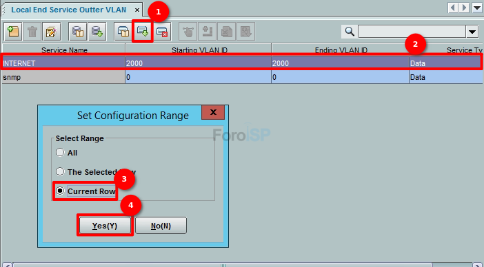

    Registramos la VLAN dando click en el botón Add. Para eso coloquese en:
    Basic Service | VLAN Service | VLAN Local Config | Local End Service Outter VLAN
    Nombre:  add_vlan.png
Visitas: 874
Tamaño: 140.9 KB
    Una vez registrada la VLAN tenemos que guardarlo, para esto damos click en el botón Create on Device y asi aplicar el registro de la VLAN
    Nombre:  save_vlan.png
Visitas: 881
Tamaño: 35.5 KB.

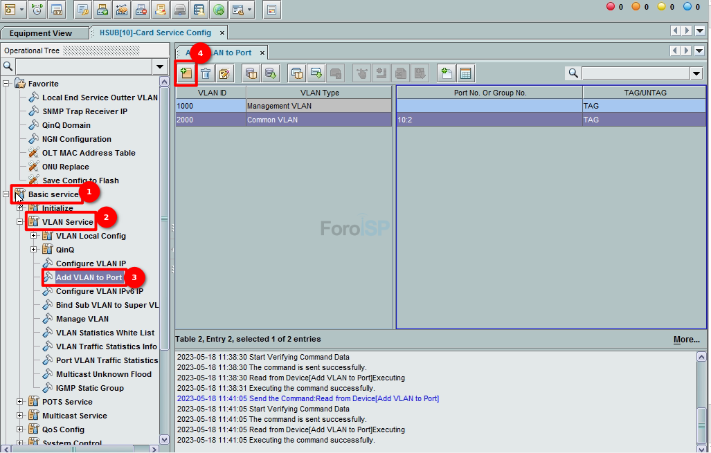

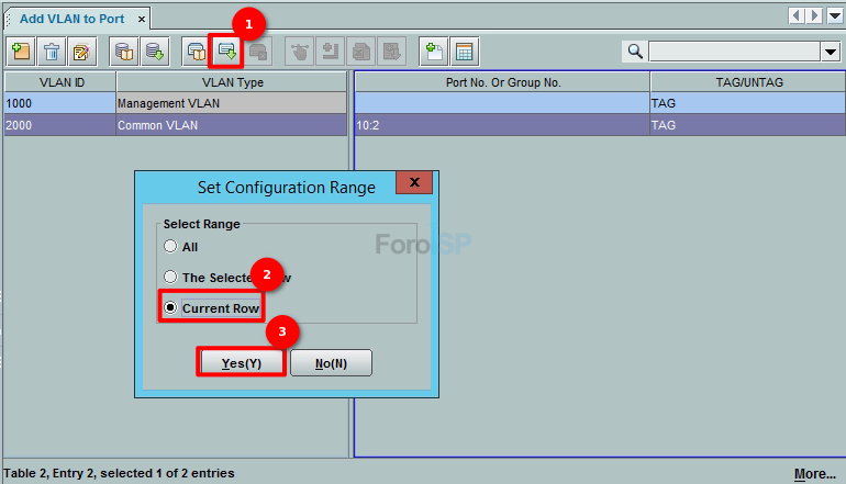

    Una vez agregada la VLAN, ahora le daremos tag al puerto 2, seleccionamos la ventana VLANID - VLAN Type y la agregamos como en el ejemplo y de igual forma en la ventana de Port No. Or Group No - TAG/UNTAG haciendole tag al puerto 2. Para eso coloquese en:
    Basic Service | VLAN Service | Add VLAN to Port
    Nombre:  tag_vlan.png
Visitas: 867
Tamaño: 138.8 KB
    Y aplicamos cambios con Create on Devices

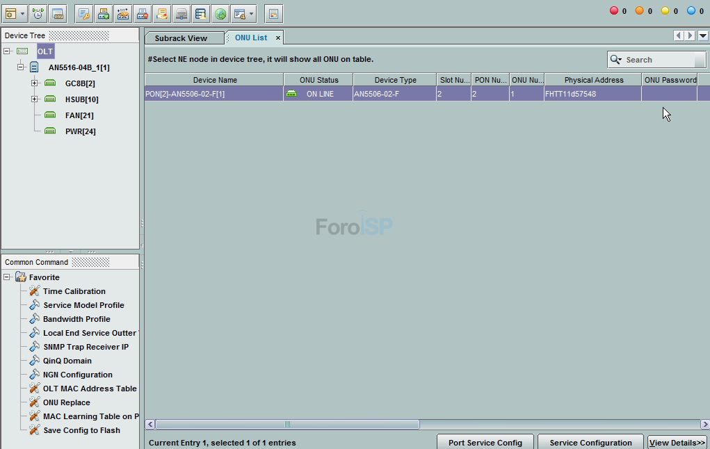

    3 Autorizar ONU

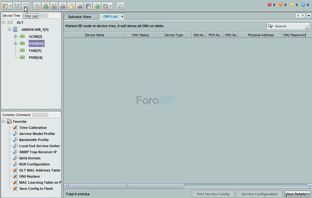

    Con el modo NO AUTHENTICATION solo tendremos que esperar y actualizar los datos para poder ver reflejada la ONU que se ha autorizado automaticamente.

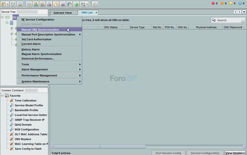

    Para poder ver las ONUs autorizadas debemos de ir a ONU List y aplicar click derecho a OLT | Manual ONU Synchronization
