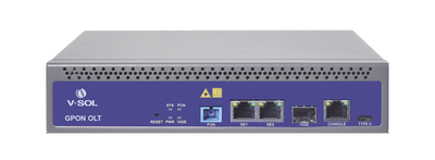

Configuración InicialEstas configuraciones se realizaron utilizando OLTs con las siguientes características:
VSOL V1600G5:
Nombre:  VSOL-V1600GS-p.png
Visitas: 2422
Tamaño: 42.2 KB

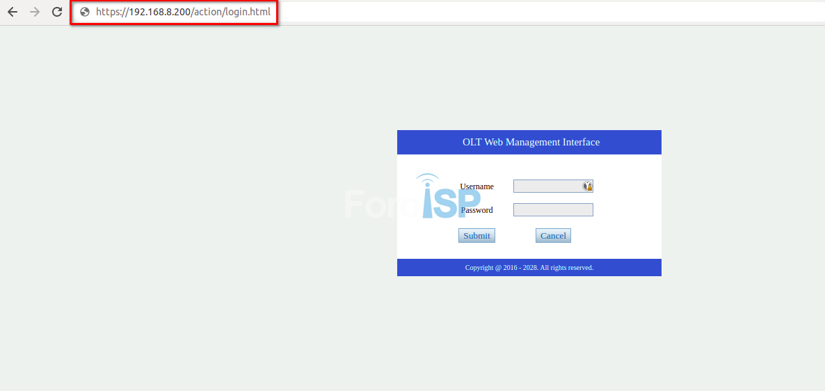

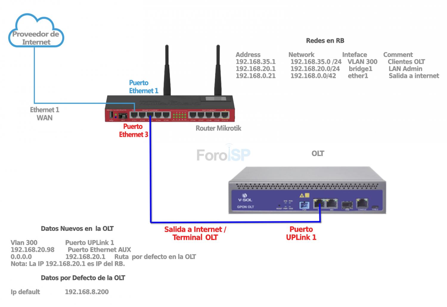

Utilizando el cable utp del puerto Ethernet de nuestra computadora al puerto UpLink1 de la OLT, una vez conectados debes asignar una ip estática (que se encuentre en el rango de la ip de la OLT) a nuestra computadora para poder alcanzarla, por ejemplo 192.168.8.10.
Nombre:  conexion_vsol_v1800g5.png
Visitas: 2406
Tamaño: 215.1 KB
Una vez hecho lo anterior probamos dando ping a 192.168.8.200
Ingresar a la OLT utilizando la Interfaz Web
Nombre:  web_interface_login_vsol_v1600g5.png
Visitas: 2388
Tamaño: 26.3 KB

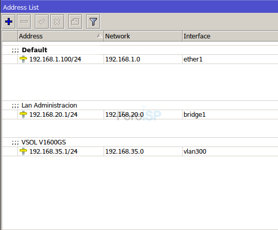

Nombre:  ips_vsol_v1600g5.png
Visitas: 2332
Tamaño: 17.7 KB

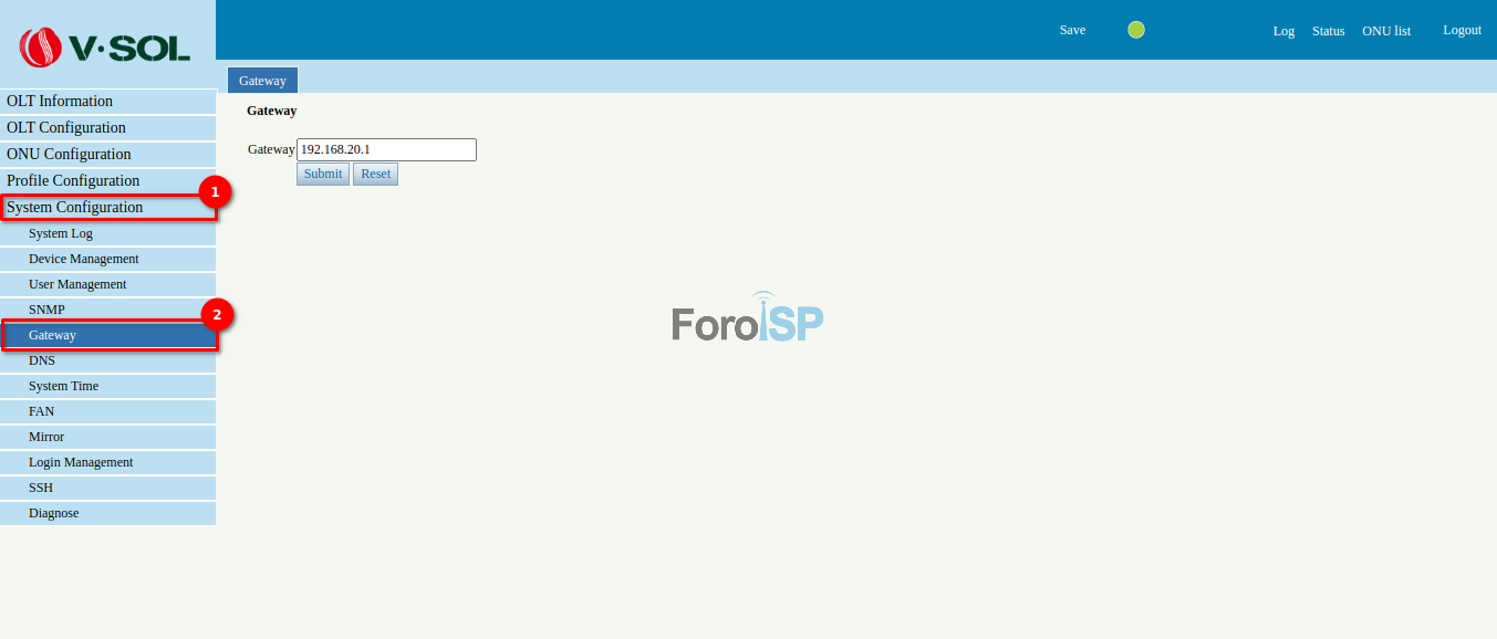

Vamos a asignar la ip 192.168.20.98 a la vlan 1, esto permitirá acceder a la interfaz utilizando la IP de administración y no la IP default.
Nombre:  ip_privada_vsol_v1600g5.png
Visitas: 2441
Tamaño: 65.6 KB
Nombre:  gateway_vsol_v1600g5.png
Visitas: 2311
Tamaño: 40.1 KB

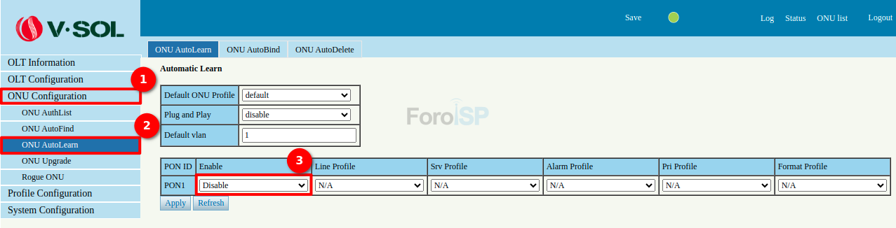

Una vez haya iniciado sesión en la OLT, usualmente el modo de autorización está de forma manual, compruebe esta información.
​ONU Configuration | ONU AutoLearn
Nombre:  check_auth_mode_vsol_v1600g5.png
Visitas: 2363
Tamaño: 48.9 KB

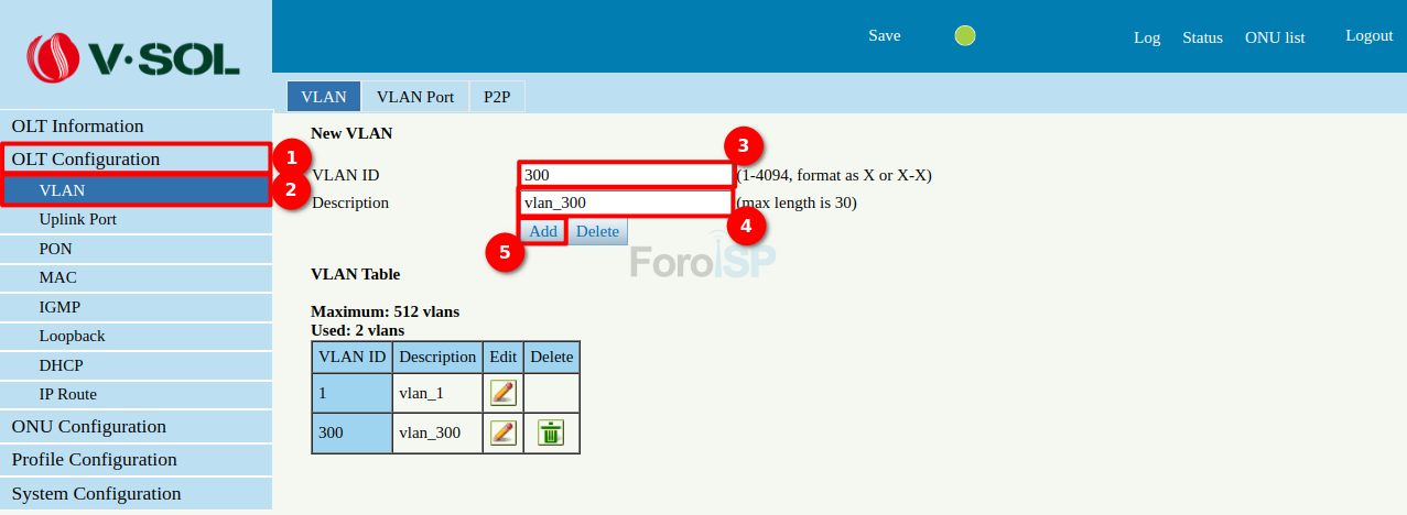

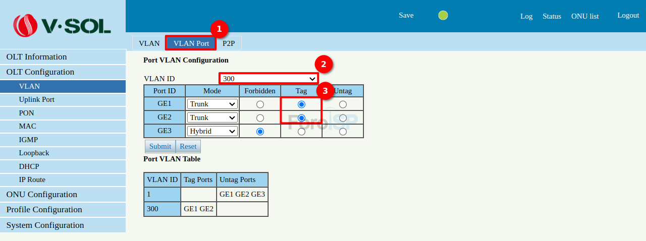

2 Crear VLAN
Creamos la VLAN correspondiente y darle tag al puerto, en este ejemplo crearemos la VLAN 300 y daremos tag al puerto, colóquese en:
OLT Configuration | VLAN
Nombre:  create_vlan_vsol_v1600g5.png
Visitas: 2398
Tamaño: 63.8 KB
Nombre:  tag_vlan_vsol_v1600g5.png
Visitas: 2383
Tamaño: 63.4 KB

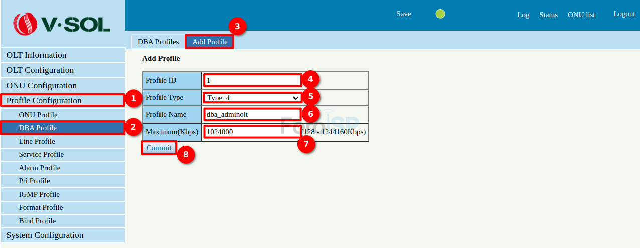

3 Crear DBA Profile
Ahora, es necesario crear un DBA Profile, para este ejemplo será de 1024000 (1G). La OLT cuenta ya con 1 DBA Profile así que podemos poner el ID 1 en adelante y que no se repita. Colóquese en:
Profile Configuration | DBA Profile
Nombre:  create_dba_vsol_v1600g5.png
Visitas: 2375
Tamaño: 66.5 KB
Nombre:  list_dba_vsol_v1600g5.png
Visitas: 2378
Tamaño: 56.4 KB

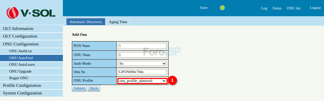

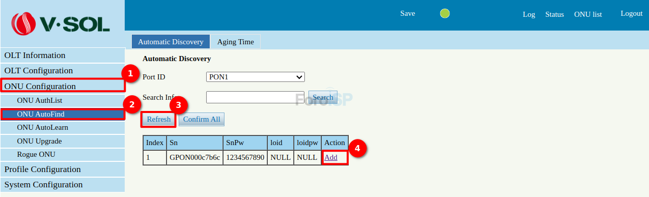

4 Autorizar ONU
En la lista ubicamos la que deseamos autorizar y presionamos Add.
Nombre:  onu_autofind_vsol_v1600g5.png
Visitas: 2361
Tamaño: 57.1 KB
Los campos PON Number, ONU Number, Auth Mode y Onu SN se asignaran automáticamente.
Nombre:  autorize_onu_vsol_v1600g5.png
Visitas: 2343
Tamaño: 49.8 KB

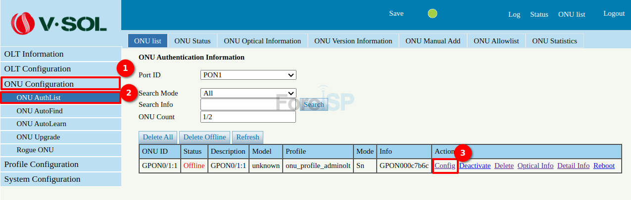

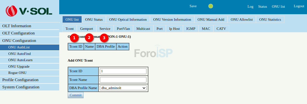

5 Configurar servicio
Nombre:  list_autorize_vsol_v1600g5.png
Visitas: 2362
Tamaño: 71.0 KB
Debemos crear los 3 puntos marcados en la imagen inferior.
Nombre:  set_service_vsol_v1600g5.png
Visitas: 2354
Tamaño: 59.9 KB
6 Crear Tcont
Nombre:  create_tcon_vsol_v1600g5.png
Visitas: 2336
Tamaño: 67.3 KB

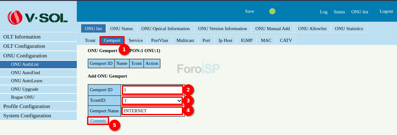

7 Crear Gemport
Nombre:  create_gemport_vsol_v1600g5.png
Visitas: 2353
Tamaño: 65.5 KB

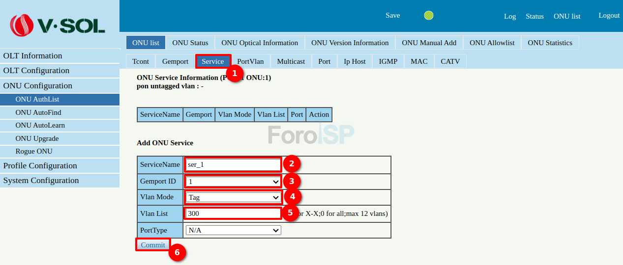

8 Crear Service
Nombre:  create_service_vsol_v1600g5.png
Visitas: 2327
Tamaño: 78.5 KB
  1. Especificamos el nombre del servicio.
  2. Definimos que gemport se utilizara, para este ejemplo usaremos el ID del gemport creado en el paso 4.
  3. Tipo de Vlan (tag/untag), para este ejemplo usaremos Tag.
  4. Especificamos la Vlan de Cliente, en nuestro esquema definimos que la Vlan 300 se usará para proveer servicio a los clientes.
