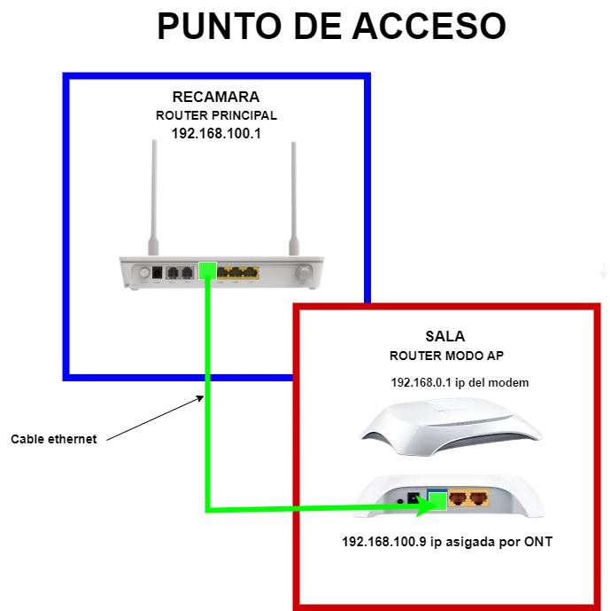

    Un punto de acceso es un dispositivo que se va a conectar al router para poder ofrecer conexión en otro lugar. Básicamente crea un segundo punto al que podemos conectarnos desde otros equipos. Es importante destacar que se va a conectar al router o dispositivo principal mediante cable y no por Wi-Fi. De forma va a mantener la velocidad y estabilidad de la conexión.

    En este manual les mostrare como configurar un Punto de acceso de la marca TP-LINK TL-WR840N, mi proveedor de Internet me dejo instalado una ONU marca Huawei EG8145V5V , estos son los pasos que llevaremos acabo para la configuracion del TP-LINK.
    1.-
    Conecte el router al puerto Ethernet del modem/router principal a través de un cable Ethernet como se muestra arriba y encienda el router.

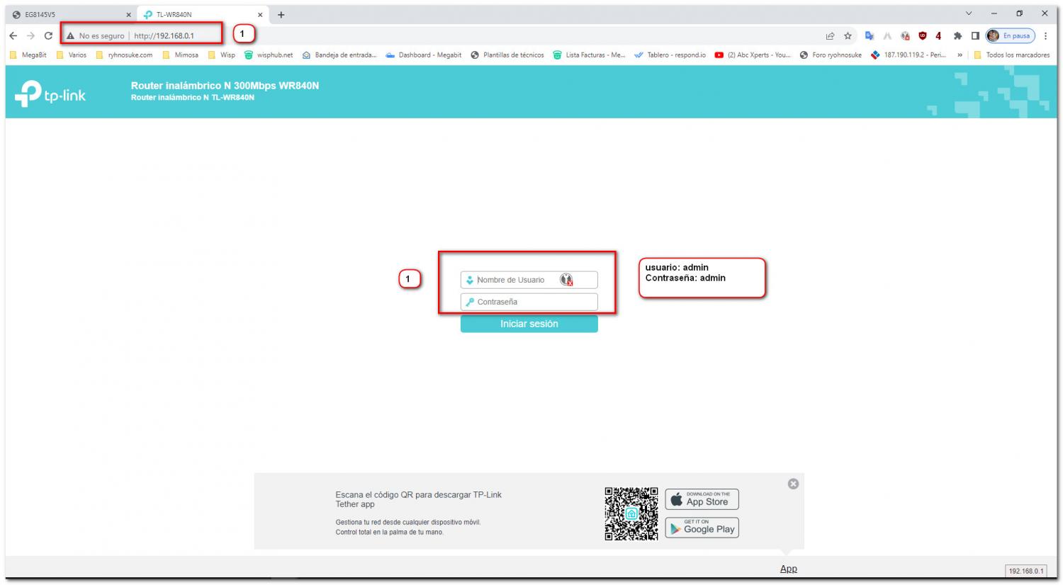

    1.1- Entramos con la ip 192.168.0.1
    usuario: admin pass : admin

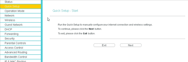

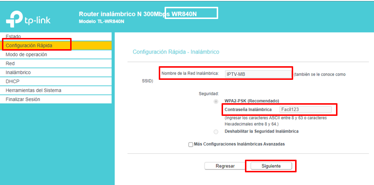

    2.- Después de iniciar sesión correctamente, haga clic en Next/Siguiente para iniciar el Quick Setup/Configuración rápida. Seleccione Access Point/Punto de acceso y siga las instrucciones paso a paso para completar la configuración inicial.

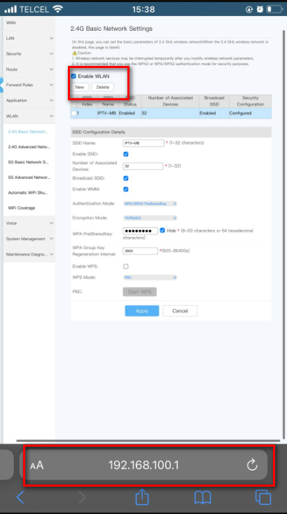

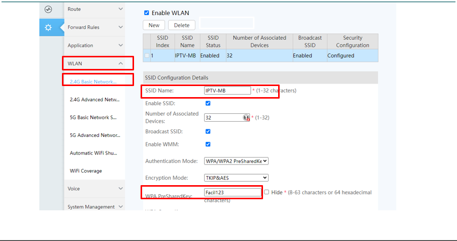

    3.- Verifique el nombre de su red WIFI asignado y la contraseña de su router principal. (Esta interfaz es de mi router Huawei).

    3.1- Mantenga el nombre predeterminado del router principal y la contraseña. Haga clic en Next/Siguiente.

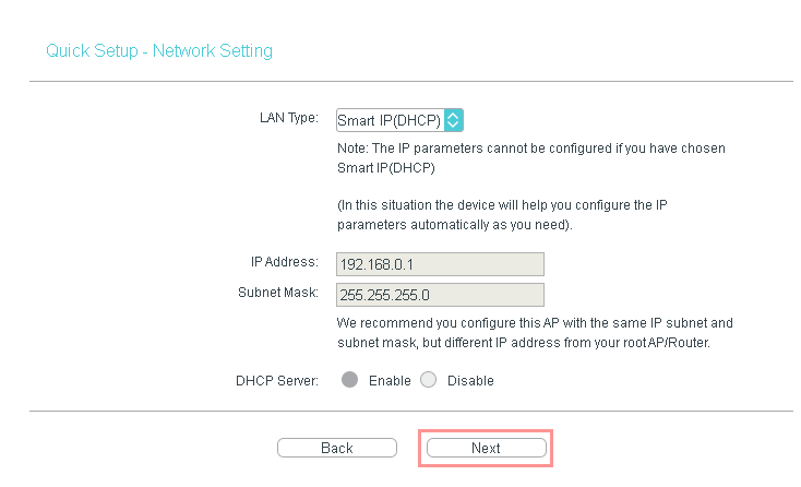

    Configure el tipo de LAN y el servidor DHCP. Manténgalo como predeterminado si no sabe cuál elegir.

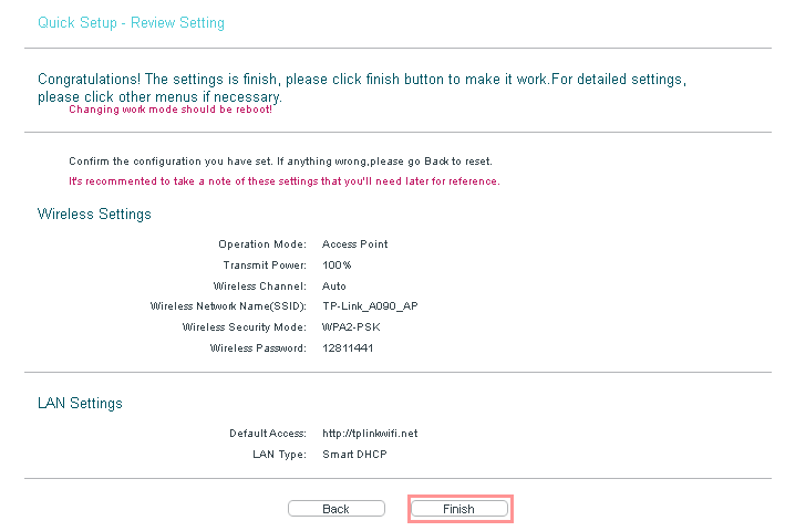

    5.- Haga clic en Finish/Finalizar. Espere a que el router se reinicie.

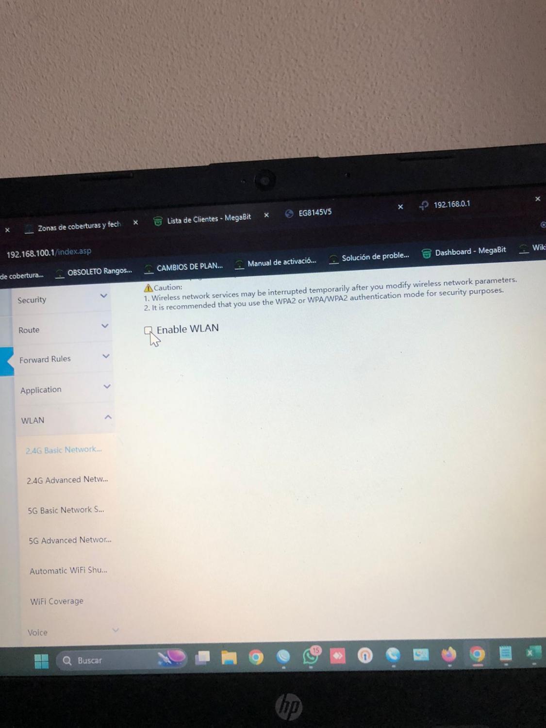

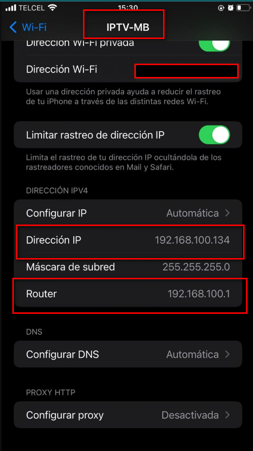

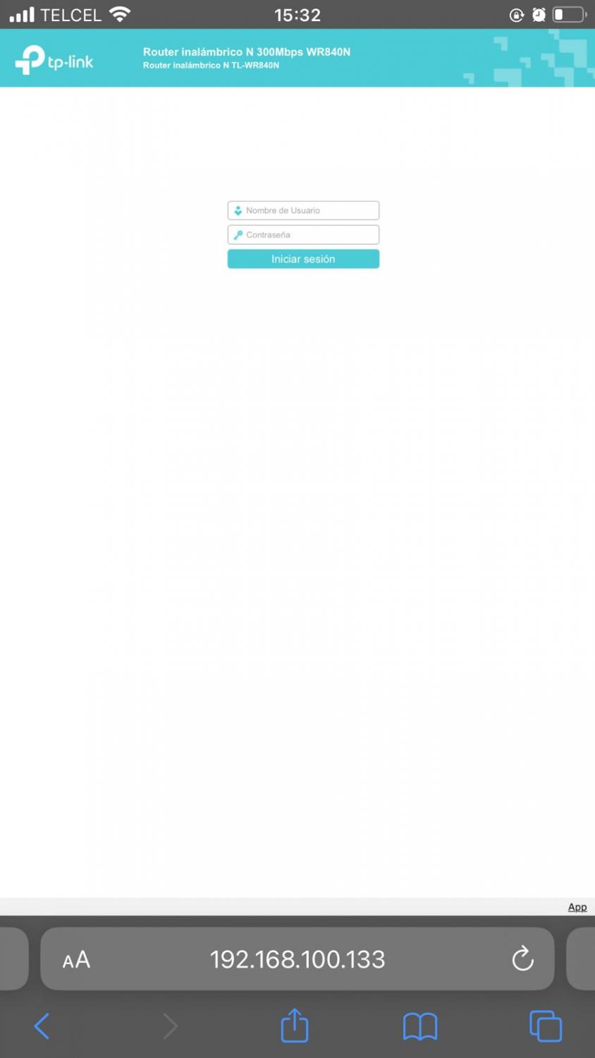

    PRUEBAS REALIZADAS

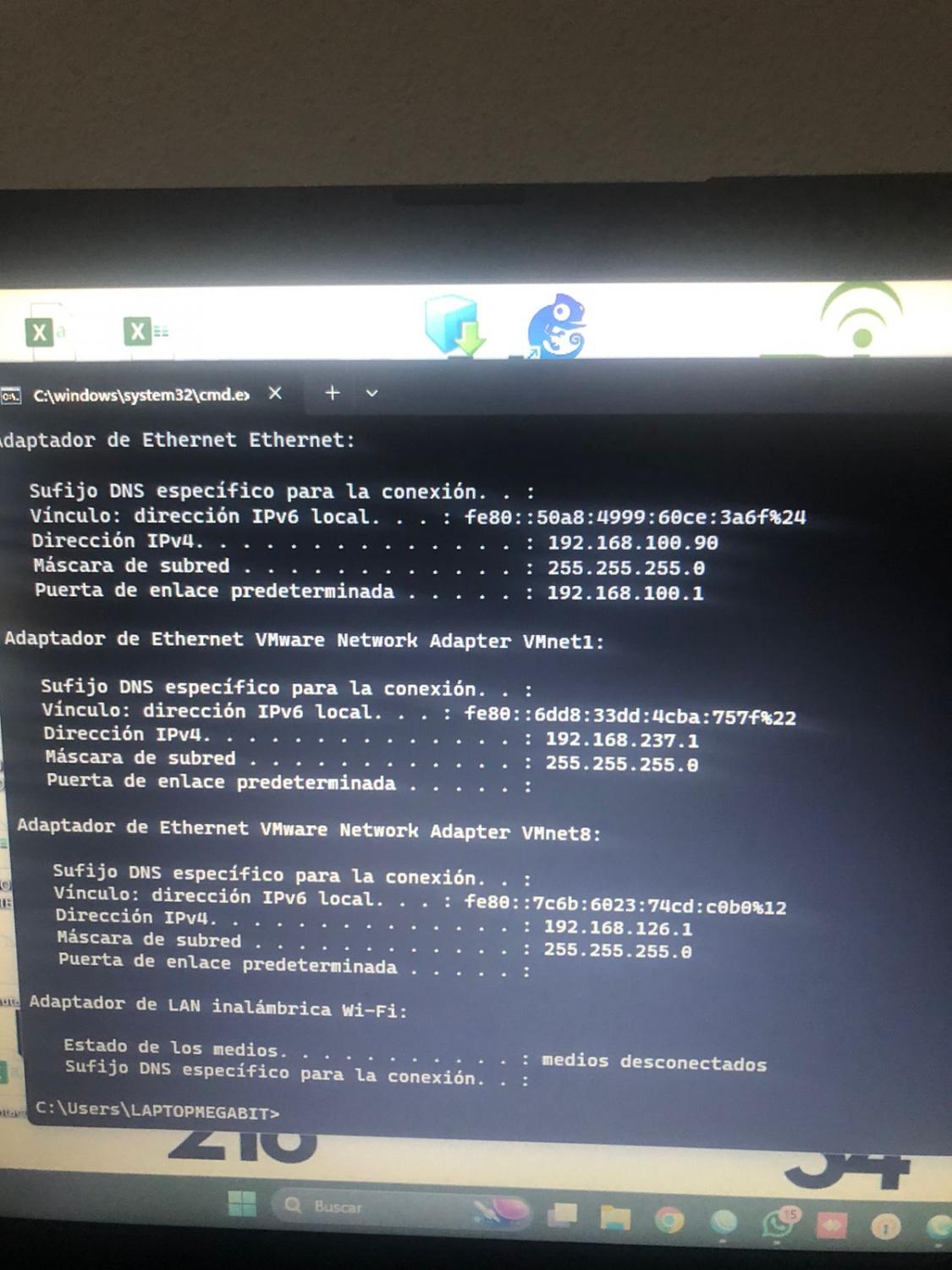

    1. PRUEBA 1: EL TP LINK ME TIENE QUE DAR LA MISMA IP CON EL WIFI DEL ROUTER PRINCIPAL APAGADA
    (EN MI CASO SERIA LA 192.168.100.1)
    Nombre:  2024-02-24_124155.png
Visitas: 6419
Tamaño: 27.2 KB
    Nombre:  2024-02-24_123646.png
Visitas: 6256
Tamaño: 164.3 KB
    Nombre:  2024-02-24_123214.png
Visitas: 6312
Tamaño: 77.5 KB

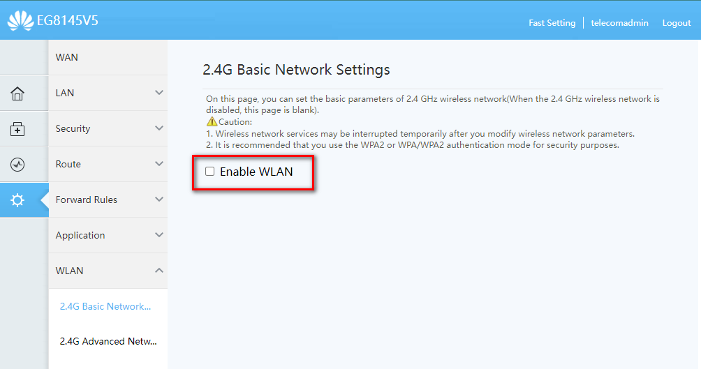

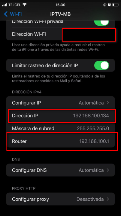

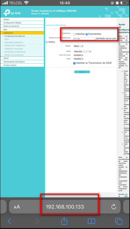

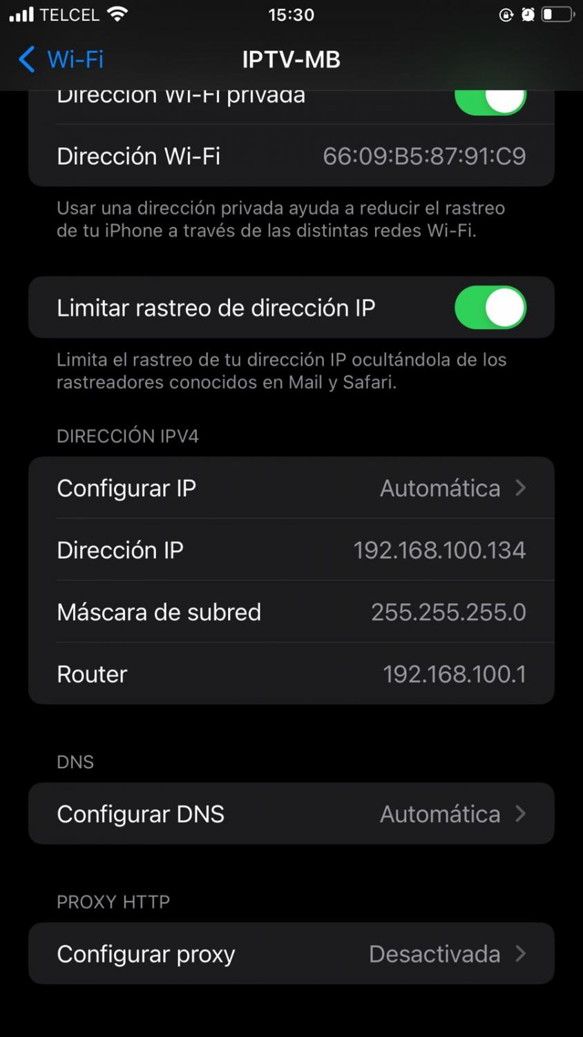

    2.- Prueba 2. EL WIFI DEL ROUTER AP APAGADO, ENTREGA LA MISMA IP VIA LAN CABLE ETHERNET.

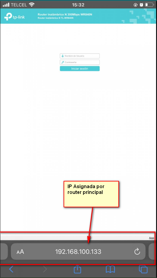

    3.- Prueba 3
    ROUTER PRINCIPAL DEBE ENTREGAR LA MISMA IP QUE EL ROUTER MODO AP.

    LAS PRUEBAS CORRESPONDIENTES INDICAN QUE EN TODO MOMENTO DEBEN ENTREGAR LA MISMA IP Y SI SE APAGA YA SEA LA WLAN DEL MODEM AP O DE LA ONU DEPENDE EL LUGAR DONDE SE ENCUENTREN NO LOS DEBERA DESCONECTAR DEL WIFI, EN EL AP NO MOSTRO NINGUN DISPOSITIVO CONECTADO, EN TODO MOMENTO LOS DISPOSITIVOS CONECTADOS APARECEN EN LA ONU
