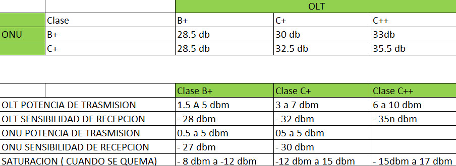

    Potencia Media Modulos B+, C+ , C++
    Tabla de potencia OLT - ONU

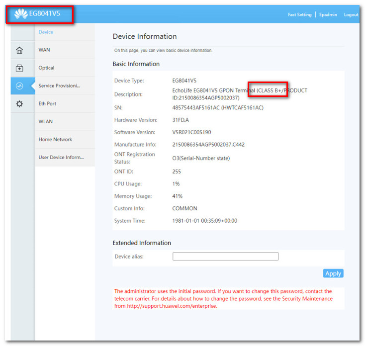

    EJEMPLO ONU HUAWEI EG80441VS CLASE B +
    En la Device Information - Description nos muestra el tipo de clase de la ONU

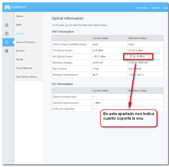

    Nota: En la información de óptico nos muestra el rango que soporta la ONU Hacia la OLT
