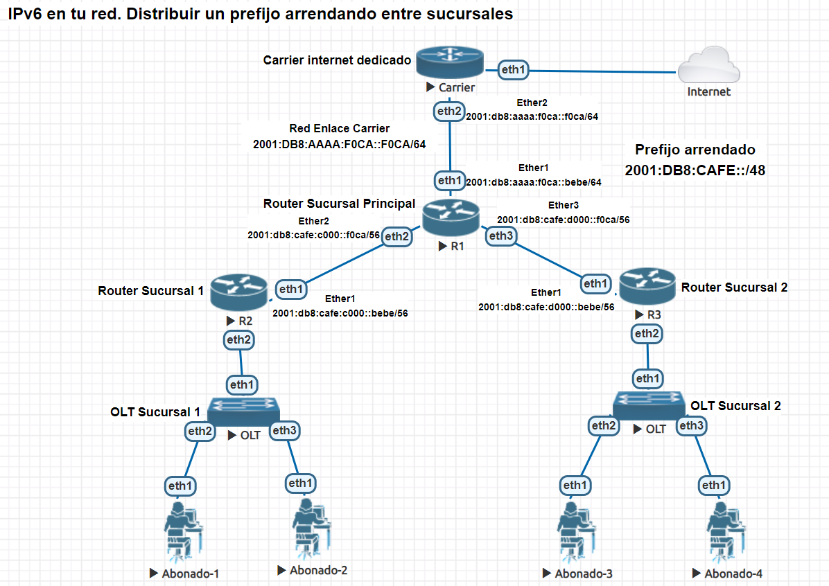

    El siguiente es una continuación de este otro manual. El laboratorio ha sido virtualizado en Eve-ng para ejemplificar como distribuir un prefijo de red sobre varias sucursales.
    El prefijo utilizado es el destinado para documentación de IPv6, por lo que el laboratorio no cuenta con salida a internet, aunque para efectos de este manual no es necesario contar con internet en las máquinas.
    Nombre:  topologia.png
Visitas: 2458
Tamaño: 115.0 KB
    Todos los equipos usados en el laboratorio son imagenes de RouterOS, con ello se podrá ejemplificar el funcionamiento de routers, switches y la configuración del cliente final
    El prefijo 2001:db8::/32 se utiliza para documentación de IPv6, para este ejercicio hemos partido el prefijo /32 en un prefijo /48, el prefijo se distribuirá entre un router principal y dos routers sucursales.

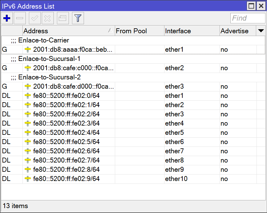

    Configuración de Router Sucursal Principal
    1 Direccionamiento de las interfaces
    Primero debemos colocar las direcciones ipv6 dentro de las interfaces del router principal de la organización.
    Nombre:  direccionamiento sucursal p.png
Visitas: 2400
Tamaño: 31.2 KB
    add address=2001:db8:aaaa:f0ca::bebe advertise=no comment=Enlace-to-Carrier interface=ether1
    add address=2001:db8:cafe:c000::f0ca/56 advertise=no comment=Enlace-to-Sucursal-1 interface=ether2
    add address=2001:db8:cafe:d000::f0ca/56 advertise=no comment=Enlace-to-Sucursal-2 interface=ether3

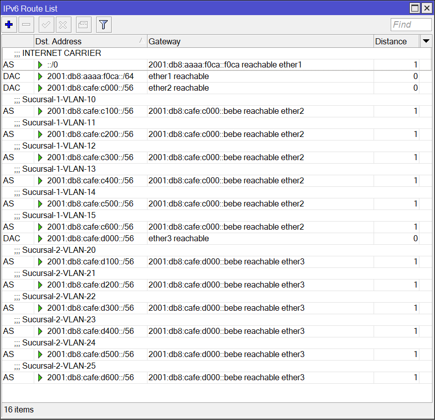

    2 Agregar rutas de Router Sucursal Principal
    Nombre:  rutas sucursal p.png
Visitas: 2475
Tamaño: 40.9 KB
    add check-gateway=ping comment="INTERNET CARRIER" distance=1 gateway=2001:db8:aaaa:f0ca::f0ca
    add comment=Sucursal-1-VLAN-10 distance=1 dst-address=2001:db8:cafe:c100::/56 gateway=2001:db8:cafe:c000::bebe
    add comment=Sucursal-1-VLAN-11 distance=1 dst-address=2001:db8:cafe:c200::/56 gateway=2001:db8:cafe:c000::bebe
    add comment=Sucursal-1-VLAN-12 distance=1 dst-address=2001:db8:cafe:c300::/56 gateway=2001:db8:cafe:c000::bebe
    add comment=Sucursal-1-VLAN-13 distance=1 dst-address=2001:db8:cafe:c400::/56 gateway=2001:db8:cafe:c000::bebe
    add comment=Sucursal-1-VLAN-14 distance=1 dst-address=2001:db8:cafe:c500::/56 gateway=2001:db8:cafe:c000::bebe
    add comment=Sucursal-1-VLAN-15 distance=1 dst-address=2001:db8:cafe:c600::/56 gateway=2001:db8:cafe:c000::bebe
    add comment=Sucursal-2-VLAN-20 distance=1 dst-address=2001:db8:cafe:d100::/56 gateway=2001:db8:cafe:d000::bebe
    add comment=Sucursal-2-VLAN-21 distance=1 dst-address=2001:db8:cafe:d200::/56 gateway=2001:db8:cafe:d000::bebe
    add comment=Sucursal-2-VLAN-22 distance=1 dst-address=2001:db8:cafe:d300::/56 gateway=2001:db8:cafe:d000::bebe
    add comment=Sucursal-2-VLAN-23 distance=1 dst-address=2001:db8:cafe:d400::/56 gateway=2001:db8:cafe:d000::bebe
    add comment=Sucursal-2-VLAN-24 distance=1 dst-address=2001:db8:cafe:d500::/56 gateway=2001:db8:cafe:d000::bebe
    add comment=Sucursal-2-VLAN-25 distance=1 dst-address=2001:db8:cafe:d600::/56 gateway=2001:db8:cafe:d000::bebe

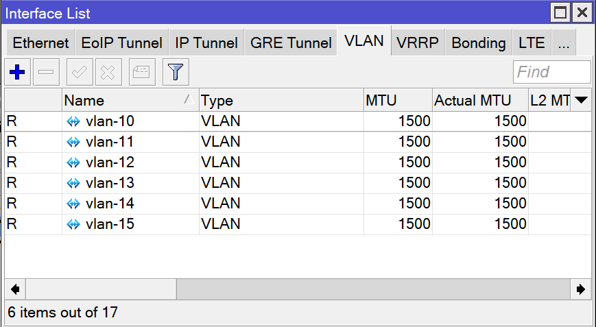

    Configuración de Router Sucursal 1
    1 Creación de VLANs
    Debido a que simularemos el funcionamiento de un router dando servicio a una OLT, vamos a crear VLANs para el servicio de los abonados.
    Nombre:  vlans sucursal 1.png
Visitas: 2430
Tamaño: 17.6 KB
    /interface vlan
    add interface=ether2 name=vlan-10 vlan-id=10
    add interface=ether2 name=vlan-11 vlan-id=11
    add interface=ether2 name=vlan-12 vlan-id=12
    add interface=ether2 name=vlan-13 vlan-id=13
    add interface=ether2 name=vlan-14 vlan-id=14
    add interface=ether2 name=vlan-15 vlan-id=15

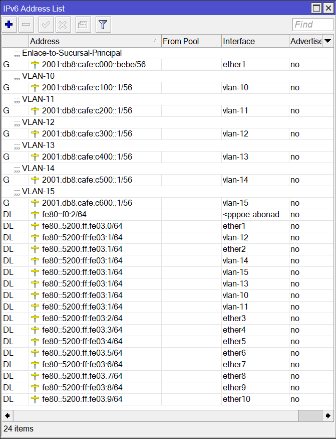

    2 Direccionamiento de Router Sucursal 1
    Nombre:  direccionamiento sucursal_1.png
Visitas: 2465
Tamaño: 36.7 KB
    add address=2001:db8:cafe:c000::bebe/56 advertise=no comment=Enlace-to-Sucursal-Principal interface=ether1
    add address=2001:db8:cafe:c100::1/56 advertise=no comment=VLAN-10 interface=vlan-10
    add address=2001:db8:cafe:c200::1/56 advertise=no comment=VLAN-11 interface=vlan-11
    add address=2001:db8:cafe:c300::1/56 advertise=no comment=VLAN-12 interface=vlan-12
    add address=2001:db8:cafe:c400::1/56 advertise=no comment=VLAN-13 interface=vlan-13
    add address=2001:db8:cafe:c500::1/56 advertise=no comment=VLAN-14 interface=vlan-14
    add address=2001:db8:cafe:c600::1/56 advertise=no comment=VLAN-15 interface=vlan-15

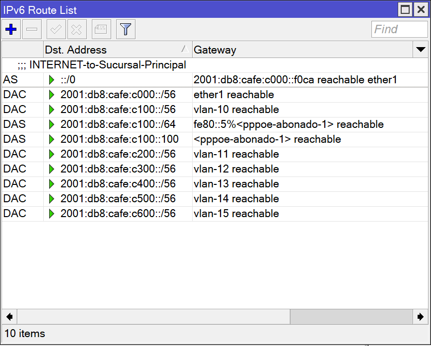

    3 Agregar ruta por defecto en Sucursal 1
    Nombre:  rutas sucursal_1.png
Visitas: 2374
Tamaño: 28.2 KB
    /ipv6 route add comment=INTERNET-to-Sucursal-Principal distance=1 gateway=2001:db8:cafe:c000::f0ca

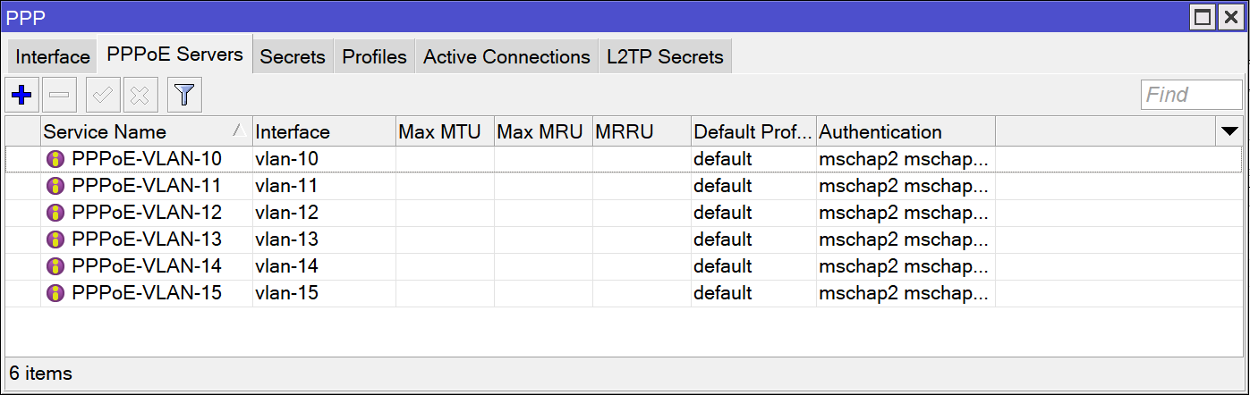

    4 Crear servidor PPPoE
    Para simular el servicio de un abonado, configuraremos un servicio PPPoE colocado sobre las interfaces VLAN que podemos usar en las OLT.
    Nombre:  pppoe server sucursal_1.png
Visitas: 2409
Tamaño: 25.7 KB
    add disabled=no interface=vlan-10 service-name=PPPoE-VLAN-10
    add disabled=no interface=vlan-11 service-name=PPPoE-VLAN-11
    add disabled=no interface=vlan-12 service-name=PPPoE-VLAN-12
    add disabled=no interface=vlan-13 service-name=PPPoE-VLAN-13
    add disabled=no interface=vlan-14 service-name=PPPoE-VLAN-14
    add disabled=no interface=vlan-15 service-name=PPPoE-VLAN-15

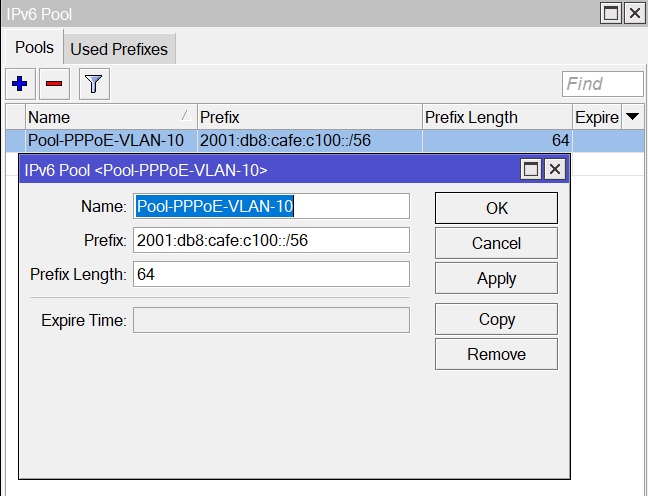

    5 Crear un pool Ipv6
    Nombre:  pppoe pool sucursal 1.png
Visitas: 2415
Tamaño: 12.1 KB
    /ipv6 pool
    add name=Pool-PPPoE-VLAN-10 prefix=2001:db8:cafe:c100::/56 prefix-length=64

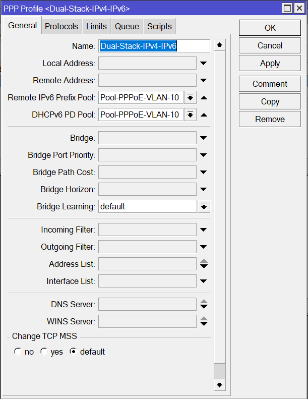

    6 Crear un profile pppoe
    Nombre:  pppoe profile sucursal 1.png
Visitas: 2420
Tamaño: 20.3 KB
    /ppp profile
    add dhcpv6-pd-pool=Pool-PPPoE-VLAN-10 name=Dual-Stack-IPv4-IPv6 remote-ipv6-prefix-pool=Pool-PPPoE-VLAN-10

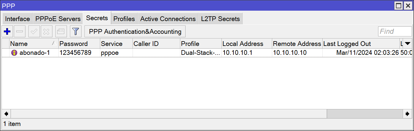

    7 Generamos un pppoe secret para un abonado
    Nombre:  pppoe secret sucursal_1.png
Visitas: 2355
Tamaño: 16.1 KB
    /ppp secret
    add local-address=10.10.10.1 name=abonado-1 password=123456789 profile=Dual-Stack-IPv4-IPv6 remote-address=10.10.10.10 remote-ipv6-prefix=2001:db8:cafe:c100::100/128 service=pppoe

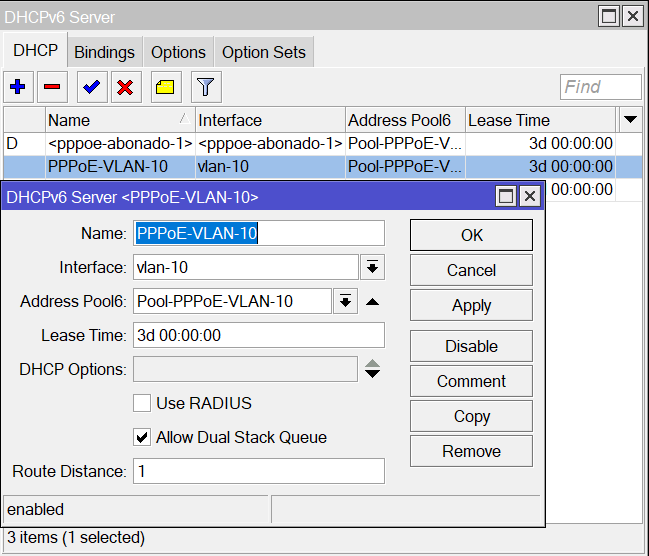

    8 Crear DHCP Server
    Nombre:  dhcp server sucursal_!.png
Visitas: 2416
Tamaño: 18.4 KB
    /ipv6 dhcp-server
    add address-pool=Pool-PPPoE-VLAN-10 interface=vlan-10 name=PPPoE-VLAN-10

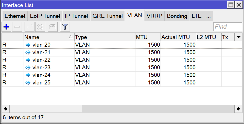

    1 Creación de VLANs
    Nombre:  vlans sucursal 2.png
Visitas: 2455
Tamaño: 18.3 KB
    /interface vlan
    add interface=ether2 name=vlan-20 vlan-id=20
    add interface=ether2 name=vlan-21 vlan-id=21
    add interface=ether2 name=vlan-22 vlan-id=22
    add interface=ether2 name=vlan-23 vlan-id=23
    add interface=ether2 name=vlan-24 vlan-id=24
    add interface=ether2 name=vlan-25 vlan-id=25

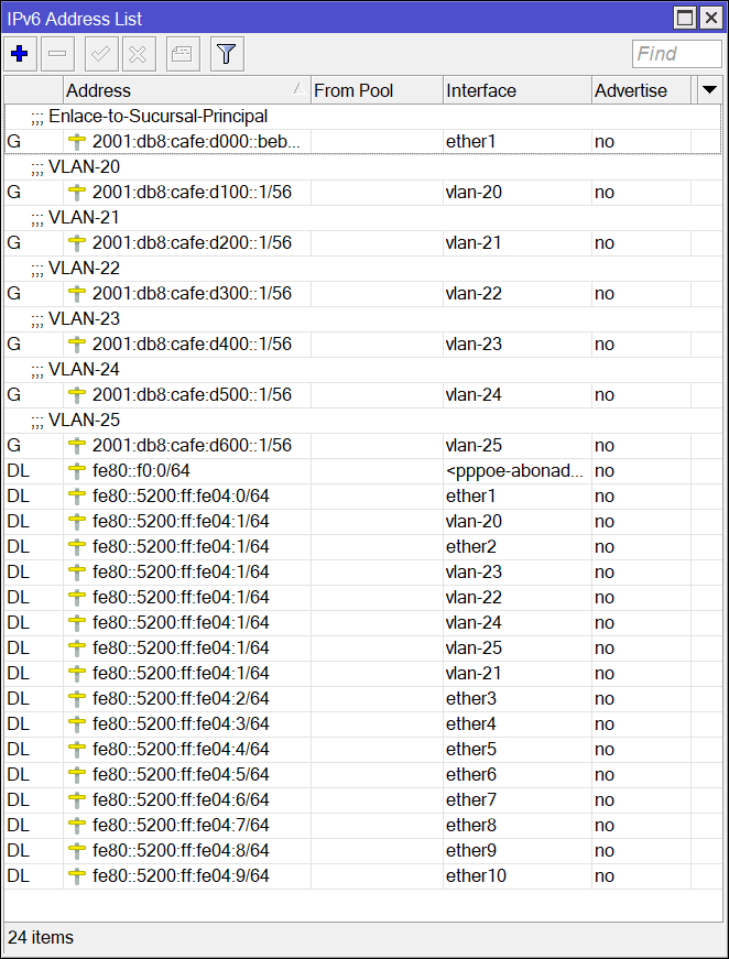

    2 Direccionamiento de Router Sucursal 2
    Nombre:  direccionamiento sucursal_2.png
Visitas: 2414
Tamaño: 36.9 KB
    add address=2001:db8:cafe:d000::bebe/56 advertise=no comment=Enlace-to-Sucursal-Principal interface=ether1
    add address=2001:db8:cafe:d100::1/56 advertise=no comment=VLAN-20 interface=vlan-20
    add address=2001:db8:cafe:d200::1/56 advertise=no comment=VLAN-21 interface=vlan-21
    add address=2001:db8:cafe:d300::1/56 advertise=no comment=VLAN-22 interface=vlan-22
    add address=2001:db8:cafe:d400::1/56 advertise=no comment=VLAN-23 interface=vlan-23
    add address=2001:db8:cafe:d500::1/56 advertise=no comment=VLAN-24 interface=vlan-24
    add address=2001:db8:cafe:d600::1/56 advertise=no comment=VLAN-25 interface=vlan-25

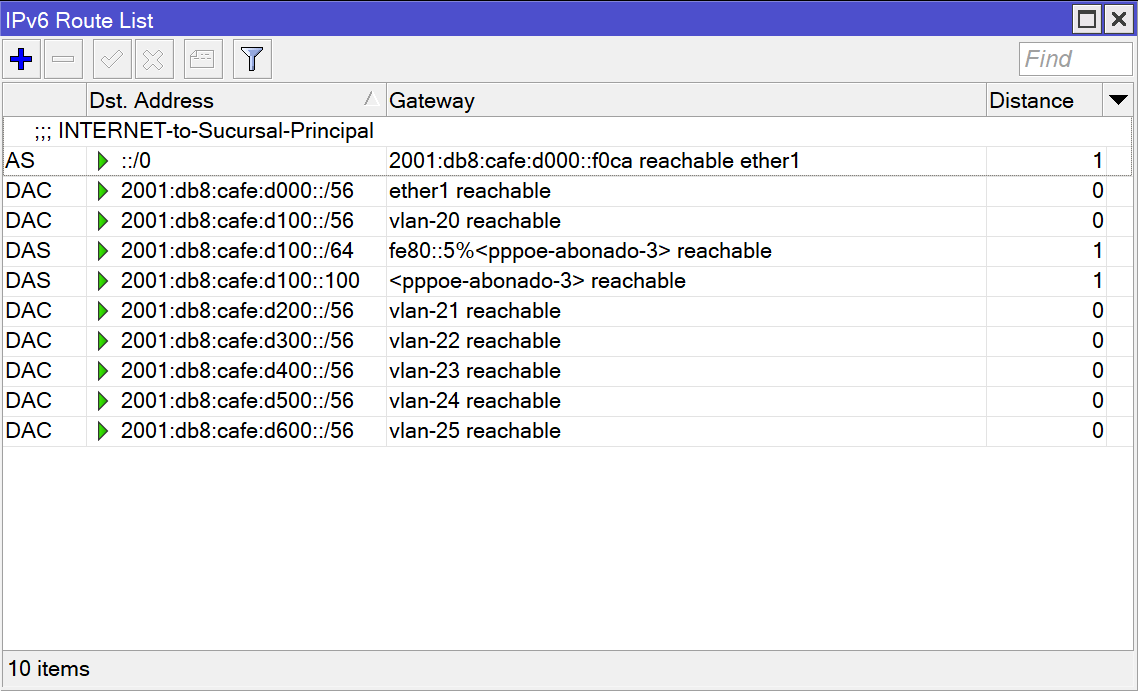

    3 Agregar ruta por defecto en Sucursal 2
    Nombre:  rutas sucursal_2.png
Visitas: 2423
Tamaño: 30.7 KB
    /ipv6 route add comment=INTERNET-to-Sucursal-Principal distance=1 gateway=2001:db8:cafe:d000::f0ca

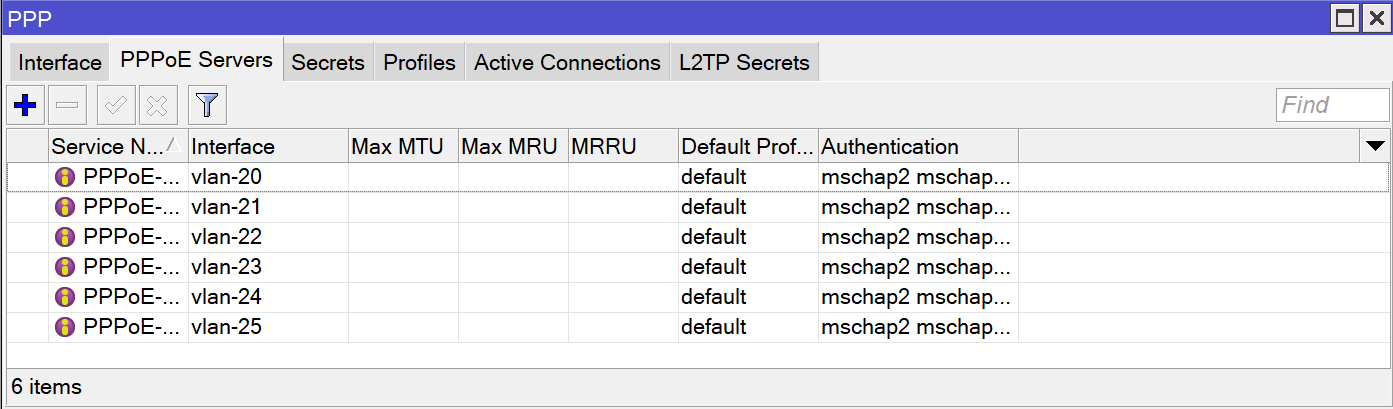

    Nombre:  pppoe server sucursal_2.png
Visitas: 2413
Tamaño: 23.0 KB
    add disabled=no interface=vlan-20 service-name=PPPoE-VLAN-20
    add disabled=no interface=vlan-21 service-name=PPPoE-VLAN-21
    add disabled=no interface=vlan-22 service-name=PPPoE-VLAN-22
    add disabled=no interface=vlan-23 service-name=PPPoE-VLAN-23
    add disabled=no interface=vlan-24 service-name=PPPoE-VLAN-24
    add disabled=no interface=vlan-25 service-name=PPPoE-VLAN-25

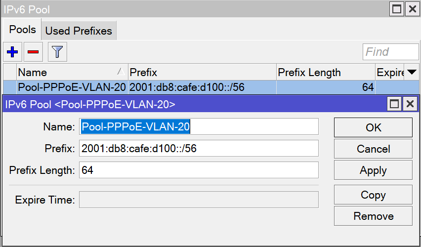

    Nombre:  pppoe pool sucursal 2.png
Visitas: 2431
Tamaño: 15.8 KB
    /ipv6 pool
    add name=Pool-PPPoE-VLAN-20 prefix=2001:db8:cafe:d100::/56 prefix-length=64

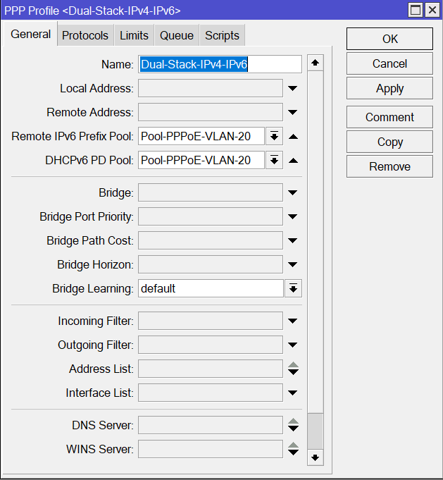

    Nombre:  pppoe profile sucursal 2.png
Visitas: 2414
Tamaño: 18.4 KB
    /ppp profile
    add dhcpv6-pd-pool=Pool-PPPoE-VLAN-20 name=Dual-Stack-IPv4-IPv6 remote-ipv6-prefix-pool=Pool-PPPoE-VLAN-20

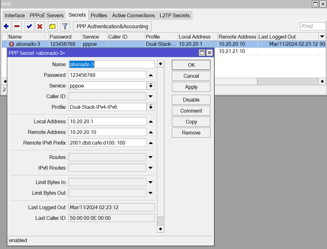

    Nombre:  pppoe secret sucursal_2.png
Visitas: 2424
Tamaño: 29.7 KB
    /ppp secret
    add local-address=10.20.20.1 name=abonado-3 password=123456789 profile=Dual-Stack-IPv4-IPv6 remote-address=10.20.20.10 remote-ipv6-prefix=2001:db8:cafe:d100::100/128 service=pppoe

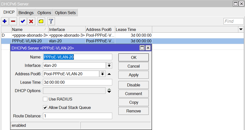

    8 Crear DHCP Server
    Nombre:  dhcp server sucursal_2.png
Visitas: 2392
Tamaño: 19.8 KB
    /ipv6 dhcp-server
    add address-pool=Pool-PPPoE-VLAN-20 interface=vlan-20 name=PPPoE-VLAN-20

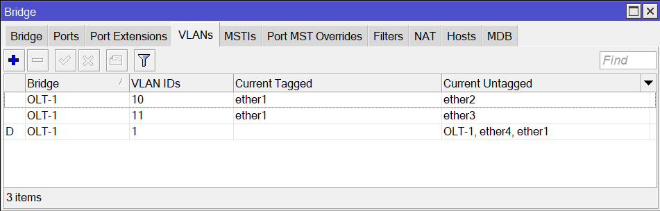

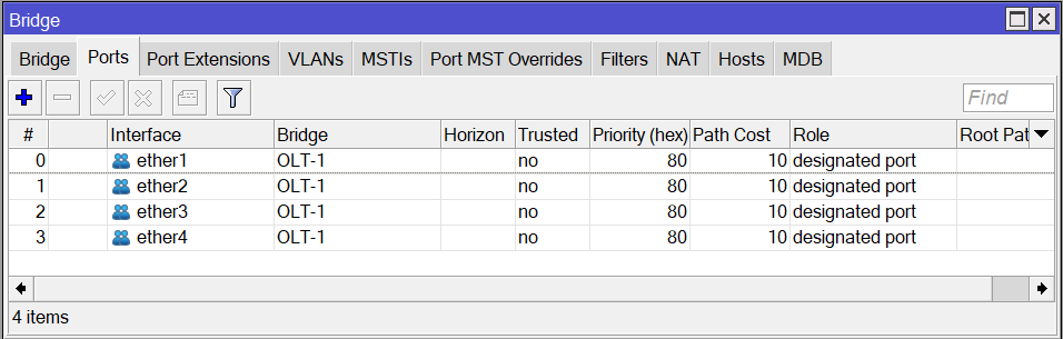

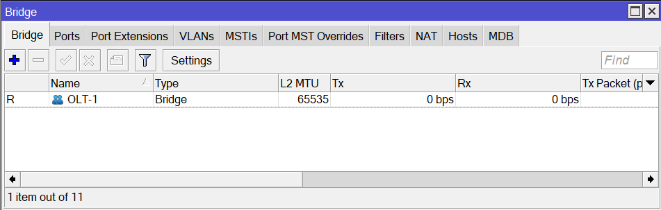

    Configuración de OLT Sucursal 1
    1 Crear bridge
    Como no podemos simular el protocolo GPON de una OLT, vamos a colocar un Mikrotik RouterOS en donde configuraremos un bridge con las VLAN de servicio.
    Nombre:  bridge sucursal_!.png
Visitas: 2388
Tamaño: 9.1 KBNombre:  bridge port sucursal_!.png
Visitas: 2380
Tamaño: 13.8 KBNombre:  bridge vlan sucursal_!.png
Visitas: 2416
Tamaño: 8.9 KB
    add name=OLT-1 vlan-filtering=yes
    /interface bridge port
    add bridge=OLT-1 interface=ether1
    add bridge=OLT-1 interface=ether2 pvid=10
    add bridge=OLT-1 interface=ether3 pvid=11
    add bridge=OLT-1 interface=ether4
    /interface bridge vlan
    add bridge=OLT-1 tagged=ether1 untagged=ether2 vlan-ids=10
    add bridge=OLT-1 tagged=ether1 untagged=ether3 vlan-ids=11

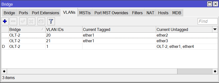

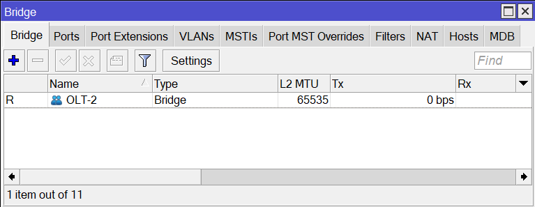

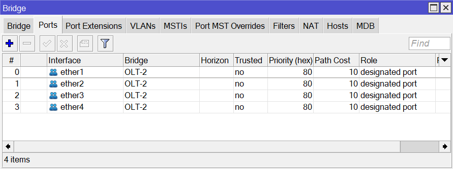

    Configuración de OLT Sucursal 2
    1 Crear bridge
    Nombre:  bridge sucursal_2.png
Visitas: 2442
Tamaño: 8.5 KBNombre:  bridge port sucursal_2.png
Visitas: 2364
Tamaño: 13.7 KBNombre:  bridge vlan sucursal_2.png
Visitas: 2422
Tamaño: 9.3 KB
    add name=OLT-2 vlan-filtering=yes
    add bridge=OLT-2 interface=ether1
    add bridge=OLT-2 interface=ether2 pvid=20
    add bridge=OLT-2 interface=ether3 pvid=21
    add bridge=OLT-2 interface=ether4
    add bridge=OLT-2 tagged=ether1 untagged=ether2 vlan-ids=20
    add bridge=OLT-2 tagged=ether1 untagged=ether3 vlan-ids=21

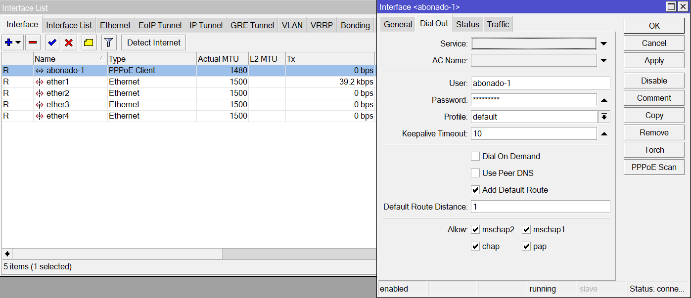

    1 Crear el cliente PPPoE
    Desde la lista de interfaces damos click en el simbolo de "+" y escogemos la opción de "PPPoE Client", allí colocamos la configuración del secret generado en el Router Sucursal 1.
    Nombre:  abonado-1 pppoe.png
Visitas: 2443
Tamaño: 29.5 KB
    /interface pppoe-client
    add add-default-route=yes disabled=no interface=ether1 name=abonado-1 password=123456789 user=abonado-1

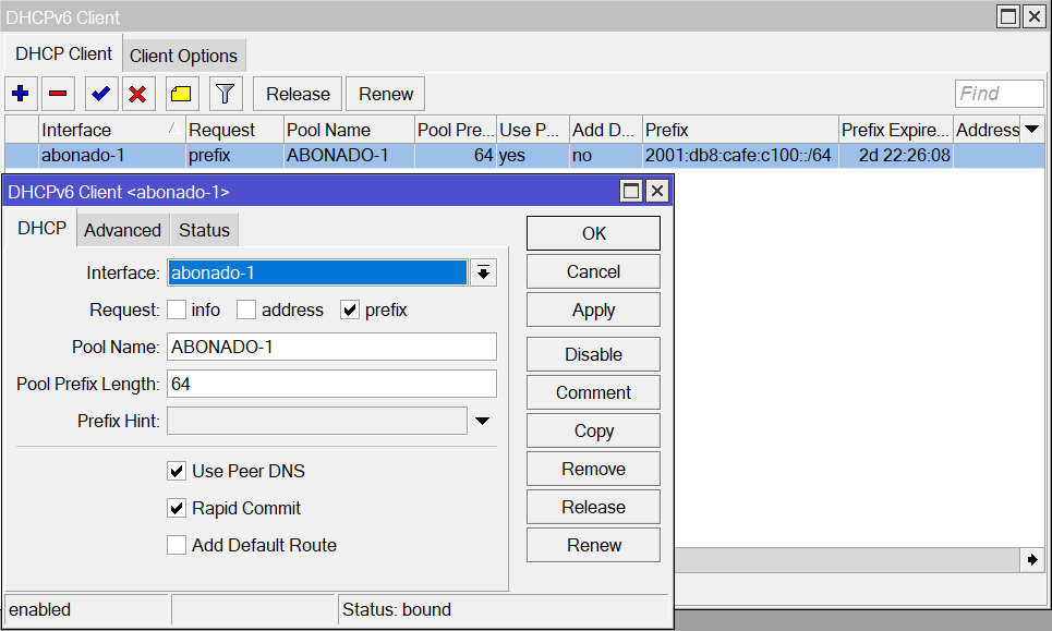

    2 Configurar el DHCP Client
    Nombre:  abonado-1 dhcp-client.png
Visitas: 2401
Tamaño: 21.7 KB
    /ipv6 dhcp-client
    add interface=abonado-1 pool-name=ABONADO-1 request=prefix

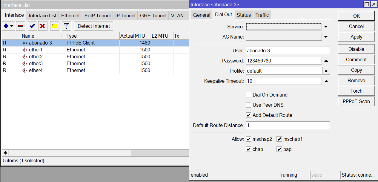

    Configuración de Abonado-3
    Nombre:  abonado-3 pppoe.png
Visitas: 2426
Tamaño: 27.3 KB
    add add-default-route=yes disabled=no interface=ether1 name=abonado-3 password=123456789 user=abonado-3

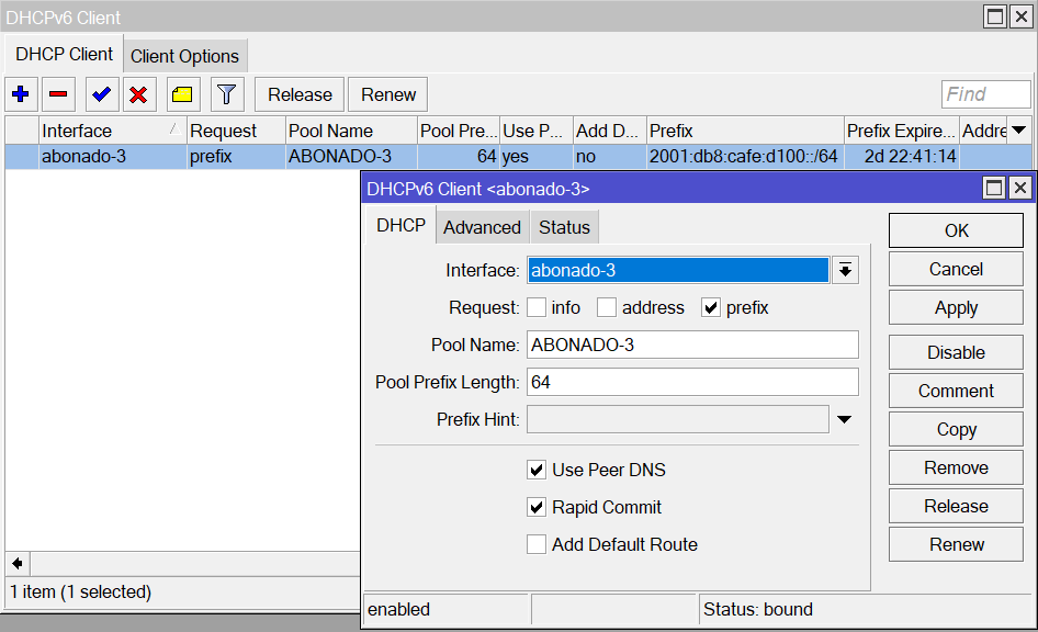

    Nombre:  abonado-3 dhcp-client.png
Visitas: 2445
Tamaño: 22.3 KB
    /ipv6 dhcp-client
    add interface=abonado-3 pool-name=ABONADO-3 request=prefix

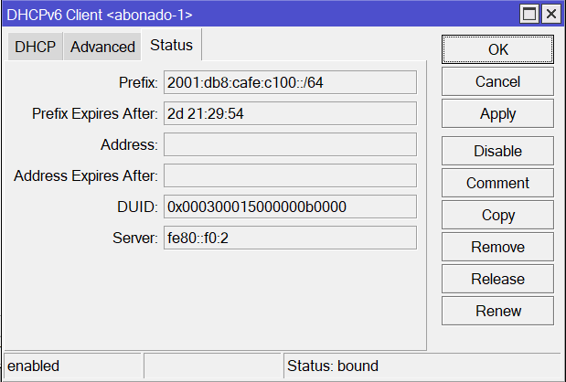

    Conclusión
    En cada abonado podemos consultar el status del prefijo recibido, esto mismo ocurre con una ONT dejada en casa de cliente final. Se recibe un prefijo, por lo regular un /64, con el que se otorga direccionamiento ipv6 para la casa del cliente.
    Nombre:  status abonado-1.png
Visitas: 2402
Tamaño: 11.3 KB
