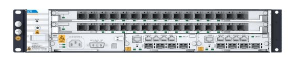

ZTE C620 OLT, 16-Port GPON
Hardware version V2.0
Firmware version V1.2.0

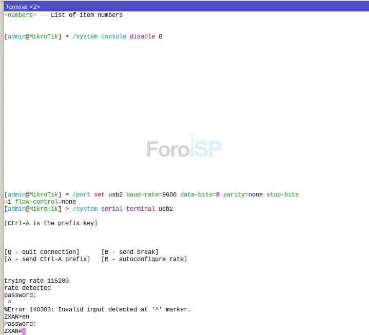

Entrar a la OLT desde Mikrotik
Para poder entrar a la OLT debe tener la siguiente configuración.
Nombre:  primera_config_c620.png
Visitas: 2950
Tamaño: 132.9 KB
Asignar IP a la OLT
Configuramos una dirección IP en la interfaz mgmt_eth y añadimos una puerta de enlace predeterminada para despúes guardar la configuración.
ZXAN(config)# interface mgmt_eth
ZXAN(config-if)# ip address 192.168.20.77 255.255.255.0
ZXAN(config-if)# exit
