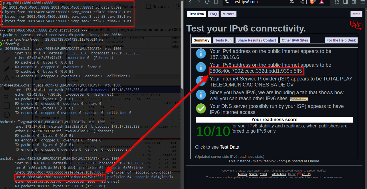

    Paso 5.1
    Conectar una Laptop al puerto LAN del Mikrotik
    Al conectar nuestra laptop automáticamente nos dará una IPv6.
    Nombre:  connect-laptop-ipv6png.png
Visitas: 5864
Tamaño: 414.6 KB
    Paso 5.2
    Para lograr esto podemos valernos de unos simples pings hacia google o la IPv6 mostrada en el diagrama
    2001:4860:4860::8888.
    ping 2001:4860:4860::8888
    Nombre:  ping-dns-ipv6.png
Visitas: 5805
Tamaño: 527.6 KB
    Nombre:  test-connect-ipv6.png
Visitas: 5681
Tamaño: 552.5 KB

    Veremos que nuestra laptop, al igual que el BGP -2 y el Router Admin 1, tendrá servicio a internet.
    Nombre:  ping-laptop-7000.png
Visitas: 5651
Tamaño: 62.6 KB
    Nombre:  ifconfig-laptop-7000.png
Visitas: 5423
Tamaño: 343.1 KB

    Por último verificamos que tengamos salida a internet en nuestro Router Admin 1 y Laptop
    Nombre:  ping-router-admin-anuncio-7000.png
Visitas: 6005
Tamaño: 129.7 KB
    Nombre:  ping-laptop-anuncio-7000.png
Visitas: 5971
Tamaño: 402.7 KB

    La computadora linux debe estar con las siguientes configuraciónes para poder hacer ping 2001:4860:4860::8888 y considerarla como una configuración exitosa.
    Nombre:  config_linux_ipv6.jpeg
Visitas: 5890
Tamaño: 56.6 KB
    Nombre:  set_ipv6_eve_ng.jpeg
Visitas: 5727
Tamaño: 54.9 KB
    Nombre:  ping_linux_eve_ng.jpeg
Visitas: 5195
Tamaño: 60.2 KB
    Con éste proyecto en EVE-NG se puede realizar las pruebas del apartado anterior llamado "Explicación Paso 3 de la Configuración del BGP - 2 (Anunciar prefijo 2806:40c::/32)", esto para realizar pruebas de anunciar prefijos /32 y /36. En caso de que la computadora linux no dé pring, reiniciar todos los nodos desde el EVE-NG
