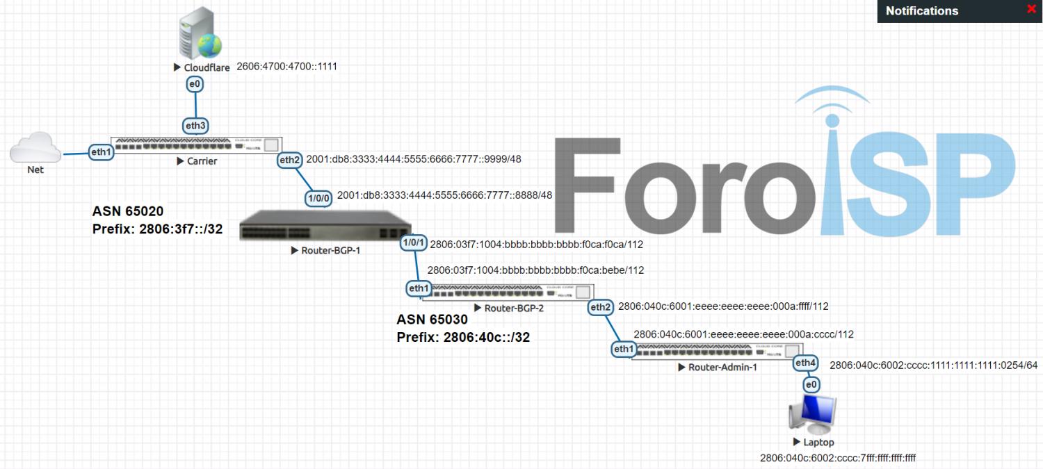

    El siguiente es una continuación de este otro manual. El laboratorio ha sido virtualizado en Eve-ng para ejemplificar como realizar peer hacia un equipo borde de Huawei.
    Para este laboratorio hemos usado las mismas direcciones ipv6, a fin de que sea más fácil de entender usando el manual anterior.
    Nombre:  topologia.jpg
Visitas: 1702
Tamaño: 127.5 KB

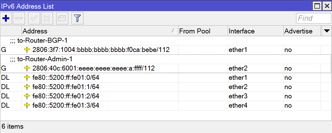

    1 Configurar direccionamiento en Router BGP-2
    Nombre:  bgp2 ipv6 address.png
Visitas: 1814
Tamaño: 19.2 KB
    add address=2806:3f7:1004:bbbb:bbbb:bbbb:f0ca:bebe/112 advertise=no comment=to-Router-BGP-1 interface=ether1
    add address=2806:40c:6001:eeee:eeee:eeee:a:ffff/112 advertise=no comment=to-Router-Admin-1 interface=ether2

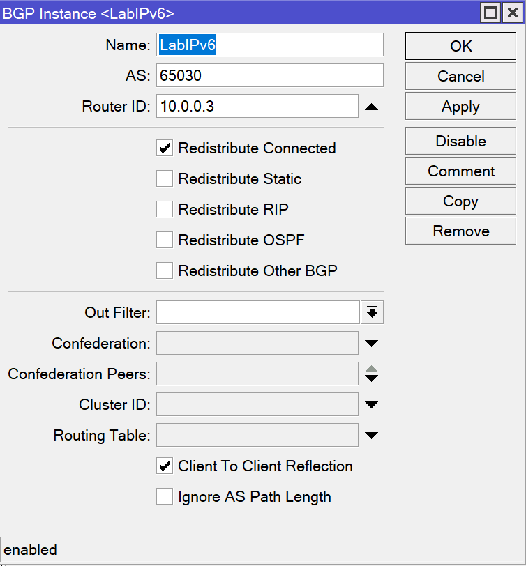

    3 Configuración de BGP
    Creamos la instancia dentro de Mikrotik colocando nuestro ASN con el que haremos el peer.
    Nombre:  bgp2 instances.png
Visitas: 2054
Tamaño: 20.3 KB
    add as=65030 name=LabIPv6 redistribute-connected=yes router-id=10.0.0.3

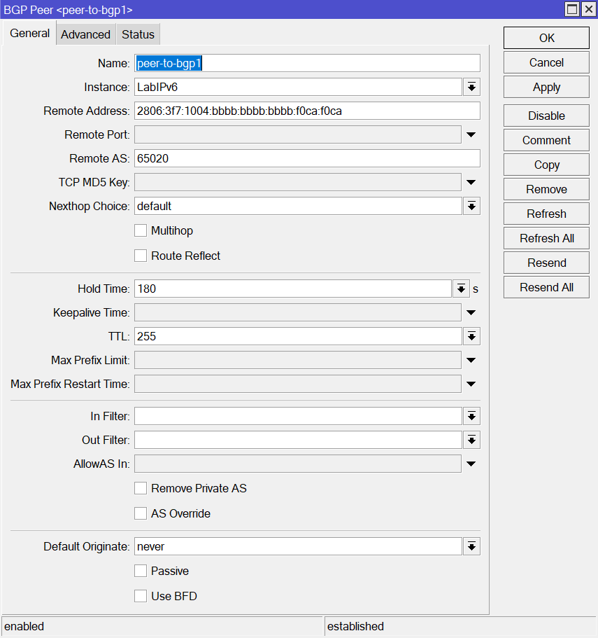

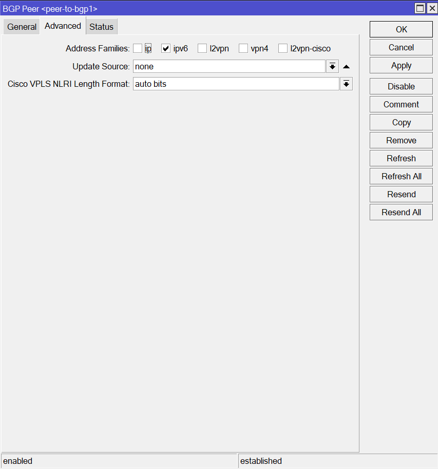

    Agregamos el peer hacia e Router BGP-1 para establecer comunicación.
    Nombre:  bgp2 peer1.png
Visitas: 1963
Tamaño: 23.9 KBNombre:  bgp2 peer2.png
Visitas: 2497
Tamaño: 14.4 KB
    add address-families=ipv6 instance=LabIPv6 name=peer-to-bgp1 remote-address=2806:3f7:1004:bbbb:bbbb:bbbb:f0ca:f0ca remote-as=65020

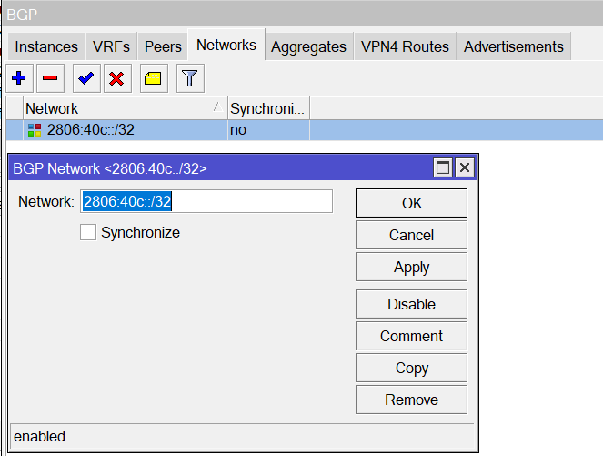

    Publicamos nuestro prefijo con el que saldremos a internet
    Nombre:  bgp2 network.png
Visitas: 1592
Tamaño: 12.7 KB
    add network=2806:40c::/32 synchronize=no

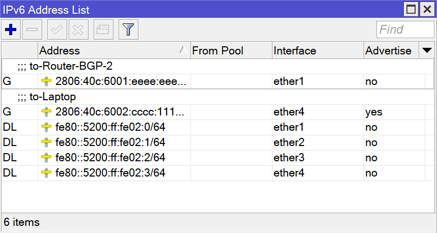

    1 Asignación de direccionamiento en las interfaces
    Nombre:  admin1 ipv6 address.png
Visitas: 1674
Tamaño: 17.6 KB
    add address=2806:40c:6001:eeee:eeee:eeee:a:cccc/112 advertise=no comment=to-Router-BGP-2 interface=ether1
    add address=2806:40c:6002:cccc:1111:1111:1111:254 comment=to-Laptop interface=ether4

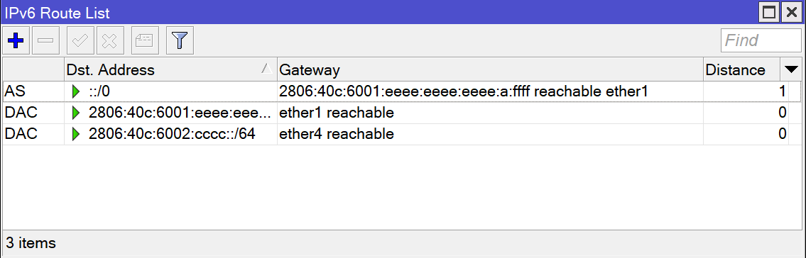

    2 Colocamos ruta por defecto hacia el router de borde
    Nombre:  admin1 ipv6 route.png
Visitas: 2275
Tamaño: 12.5 KB
    add distance=1 gateway=2806:40c:6001:eeee:eeee:eeee:a:ffff

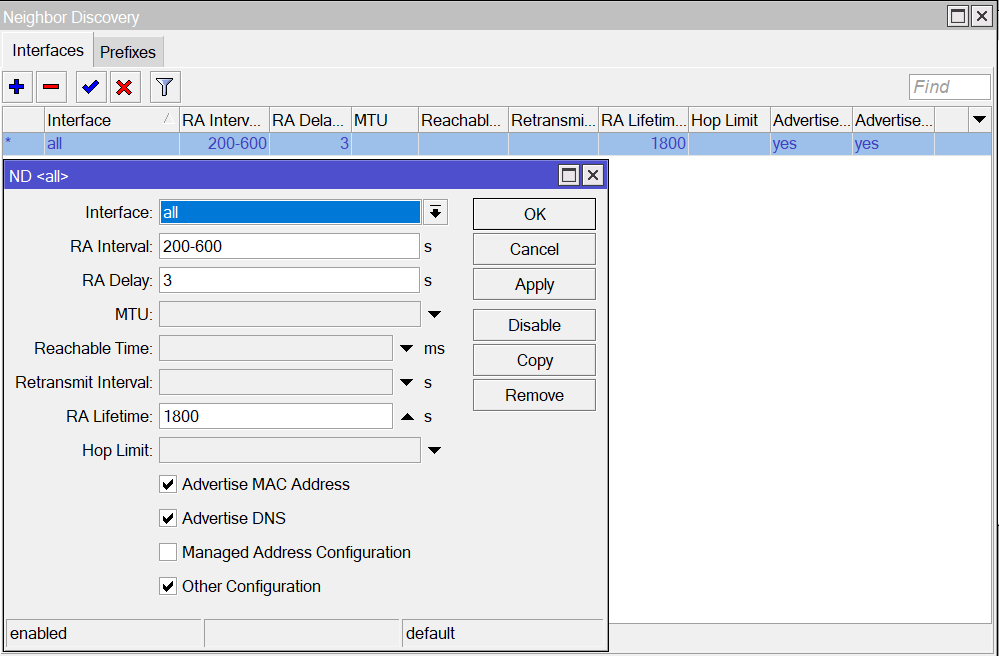

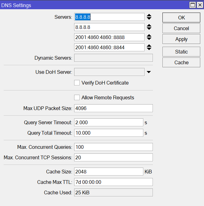

    3 Agregación de DNS para clientes
    En IPv6 el DNS se coloca igual que en IPv4, la diferencia es que deberemos activar la opción de Other Configuration para que el router pueda enviar DNS en los mensajes de Router Advertisement hacia los clientes.
    Nombre:  admin1 dns.png
Visitas: 2549
Tamaño: 16.5 KBNombre:  admin1 nd.png
Visitas: 2394
Tamaño: 20.5 KB
    /ip dns
    set servers=8.8.8.8,8.8.8.8,2001:4860:4860::8888,2001: 4860:4860::8844
    /ipv6 nd

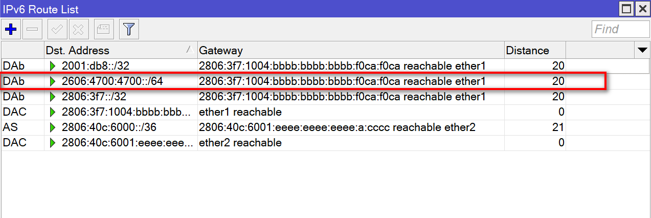

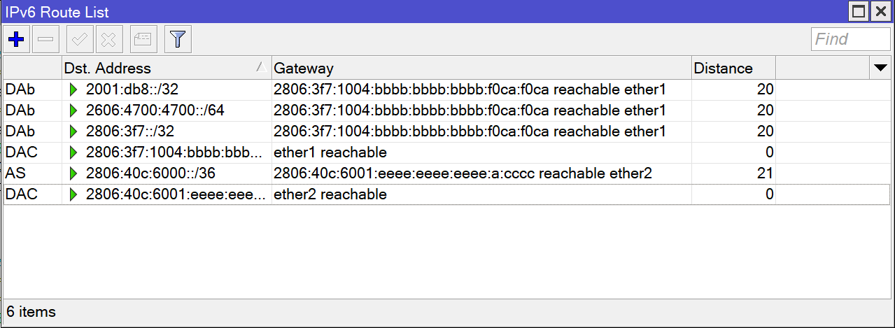

    Verificación de conectividad IPv6
    Una forma fácil de validar que tengamos conexión a internet es viendo la tabla de enrutamiento de nuestro router BGP-2, ya que allí debe recibir la ruta de que asignamos para simular conexión a Cloudflare (tener en cuenta que al inicio del manual indicamos que recibiría la ruta exacta en lugar de la ruta por defecto).
    Nombre:  validar ruta clouflare.png
Visitas: 2435
Tamaño: 25.6 KB
    Entonces al observar la tabla vemos que tenemos agregada esa ruta en BGP-2 y si esta recibiendo por BGP.
    Además, desde la Laptop que agregamos como cliente final podremos hacer un ping hacia la ip que asignamos como Cloudflare y obtendremos respuesta.
