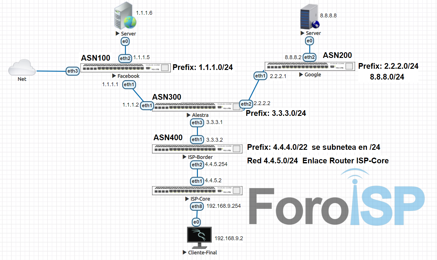

    En este post se representará un escenario donde simulamos que redes de internet se están comunicando con una red ISP a través de un Carrier. Los prefijos y ASN utilizados son sólo para emular el laboratorio generado en eve-ng.
    Nombre:  topologia.png
Visitas: 5893
Tamaño: 159.9 KB

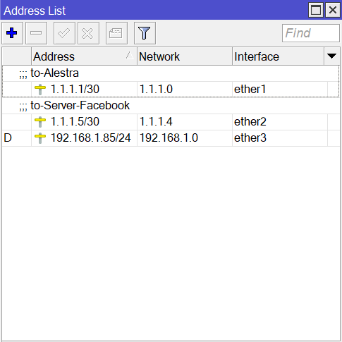

    Este router se usa para simular comunicación hacia Facebook. Como el router tiene su propio ASN esta publicando el prefijo 1.1.1.0/24 mediante BGP.
    Nombre:  facebook ip address.png
Visitas: 5807
Tamaño: 7.5 KB
    add address=1.1.1.1/30 comment=to-Alestra interface=ether1 network=1.1.1.0
    add address=1.1.1.5/30 comment=to-Server-Facebook interface=ether2 network=1.1.1.4

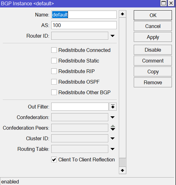

    Agregamos el ASN dentro de la instancia default del Mikrotik.
    Nombre:  facebook instances.png
Visitas: 6011
Tamaño: 13.6 KB
    /routing bgp instance set default as=100

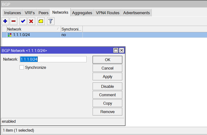

    Agregamos la red para que BGP se encargue de publicarlas a los demás peer.
    Nombre:  facebook network.png
Visitas: 5978
Tamaño: 13.1 KB
    /routing bgp network add network=1.1.1.0/24 synchronize=no

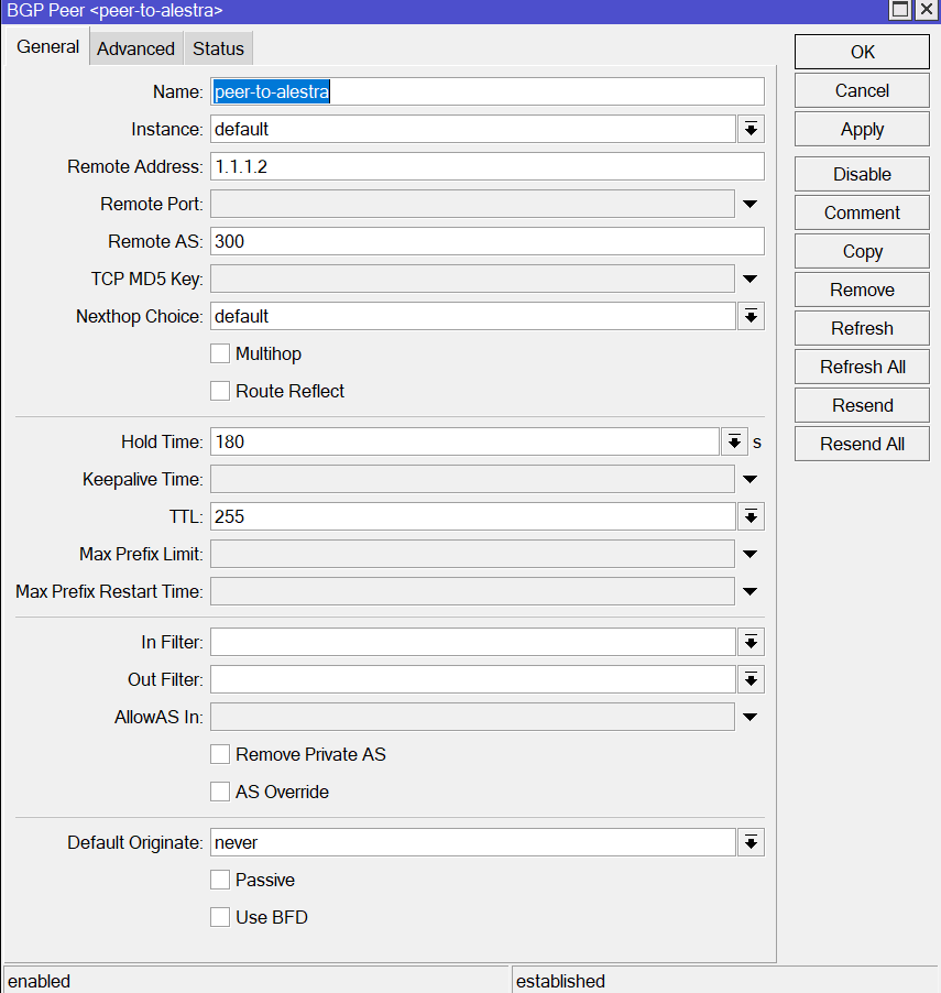

    Establecemos el peer con nuestro vecino.
    Nombre:  facebook peer.png
Visitas: 5873
Tamaño: 23.0 KB
    /routing bgp peer add name=peer-to-alestra remote-address=1.1.1.2 remote-as=300

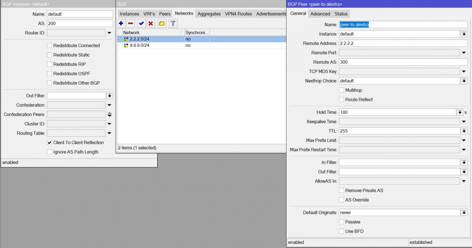

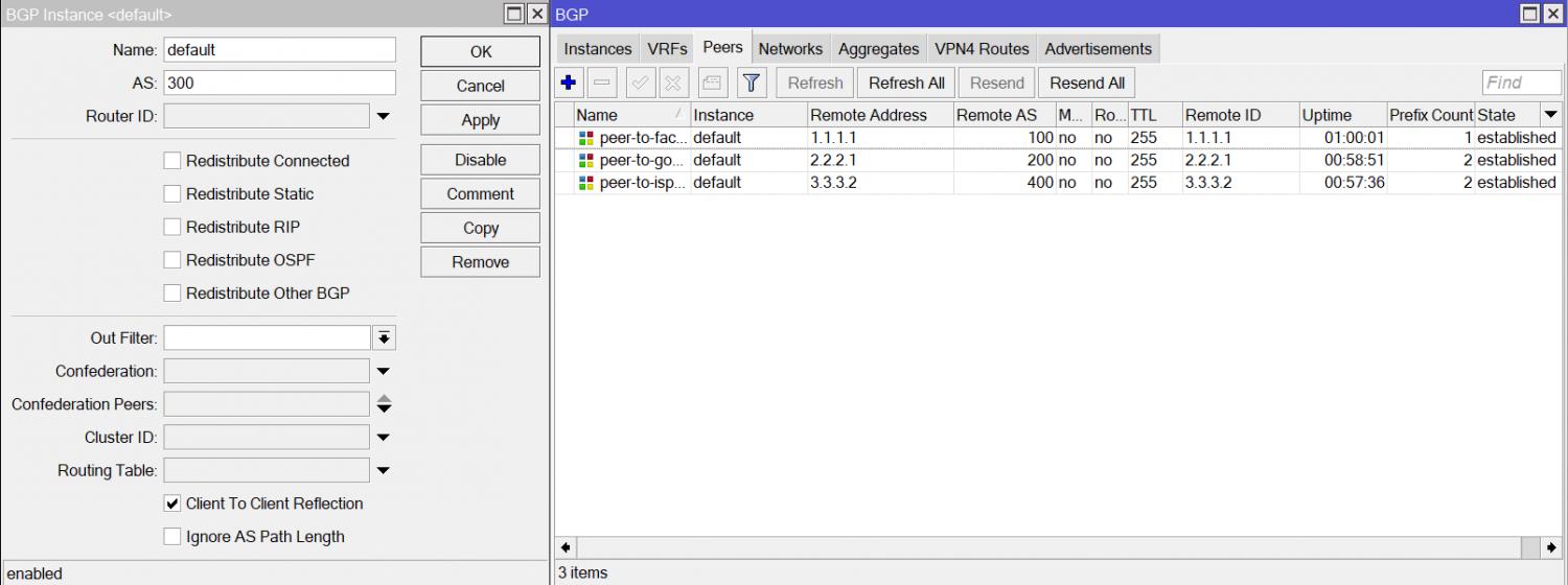

    2 Configurar el enrutamiento BGP
    Nombre:  Google routing bgp.jpg
Visitas: 5988
Tamaño: 108.1 KB
    add network=2.2.2.0/24 synchronize=no
    /routing bgp instance set default as=200
    /routing bgp peer add name=peer-to-alestra remote-address=2.2.2.2 remote-as=300
    Para este laboratorio hemos colocado Alestra como representación de un Carrier, por lo cual sólo hemos puesto valores ficticios con el fin de la práctica. El prefijo anunciado por este router es el 3.3.3.0/24.

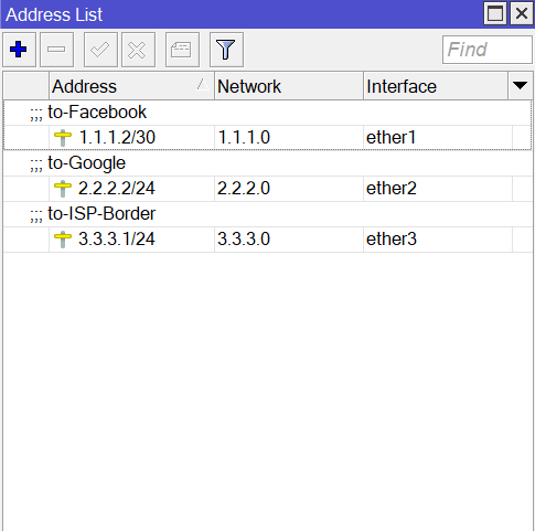

    Nombre:  alestra ip address.png
Visitas: 5680
Tamaño: 7.6 KB
    add address=1.1.1.2/30 comment=to-Facebook interface=ether1 network=1.1.1.0
    add address=2.2.2.2/24 comment=to-Google interface=ether2 network=2.2.2.0
    add address=3.3.3.1/24 comment=to-ISP-Border interface=ether3 network=3.3.3.0

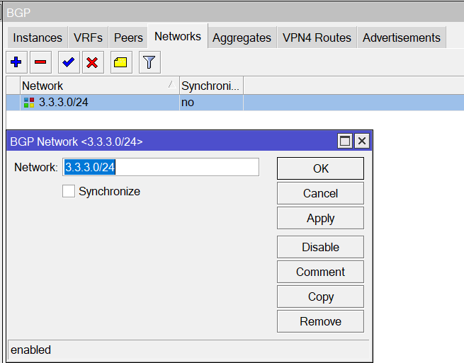

    Nombre:  alestra routing bgp 1.jpg
Visitas: 6050
Tamaño: 83.1 KBNombre:  alestra routing bgp 2.png
Visitas: 6080
Tamaño: 11.8 KB
    /routing bgp network add network=3.3.3.0/24 synchronize=no
    /routing bgp instance set default as=300
    add name=peer-to-facebook remote-address=1.1.1.1 remote-as=100
    add name=peer-to-google remote-address=2.2.2.1 remote-as=200
    add name=peer-to-isp-border remote-address=3.3.3.2 remote-as=400

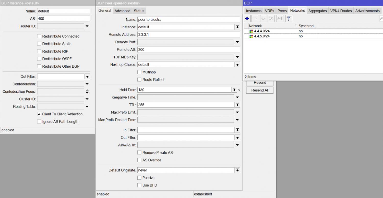

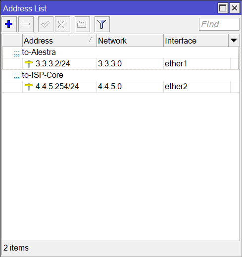

    Configuración de router ISP-Border
    Nombre:  isp-border-ip address.png
Visitas: 6048
Tamaño: 7.0 KB
    add address=3.3.3.2/24 comment=to-Alestra interface=ether1 network=3.3.3.0
    add address=4.4.5.254/24 comment=to-ISP-Core interface=ether2 network=4.4.5.0
    Nombre:  isp-border-routing bgp.jpg
Visitas: 6175
Tamaño: 103.2 KB
    add network=4.4.4.0/24 synchronize=no
    add network=4.4.5.0/24 synchronize=no
    /routing bgp instance set default as=400
    /routing bgp peer add name=peer-to-alestra remote-address=3.3.3.1 remote-as=300

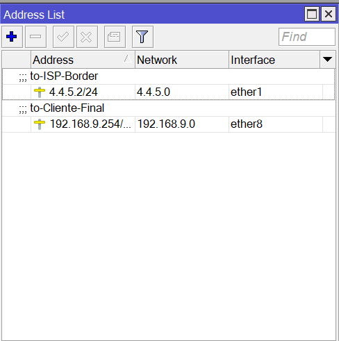

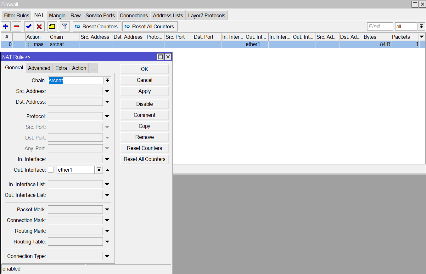

    Nombre:  isp-core-ip address.png
Visitas: 6109
Tamaño: 6.9 KB
    add address=4.4.5.2/24 comment=to-ISP-Border interface=ether1 network=4.4.5.0
    add address=192.168.9.254/24 comment=to-Cliente-Final interface=ether8 network=192.168.9.0
    Nombre:  isp-core-ip route.png
Visitas: 5873
Tamaño: 23.7 KB
    Nombre:  isp-core-nat.png
Visitas: 5843
Tamaño: 30.0 KB

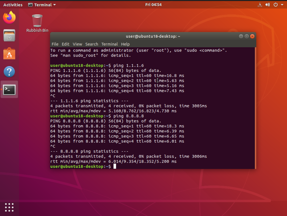

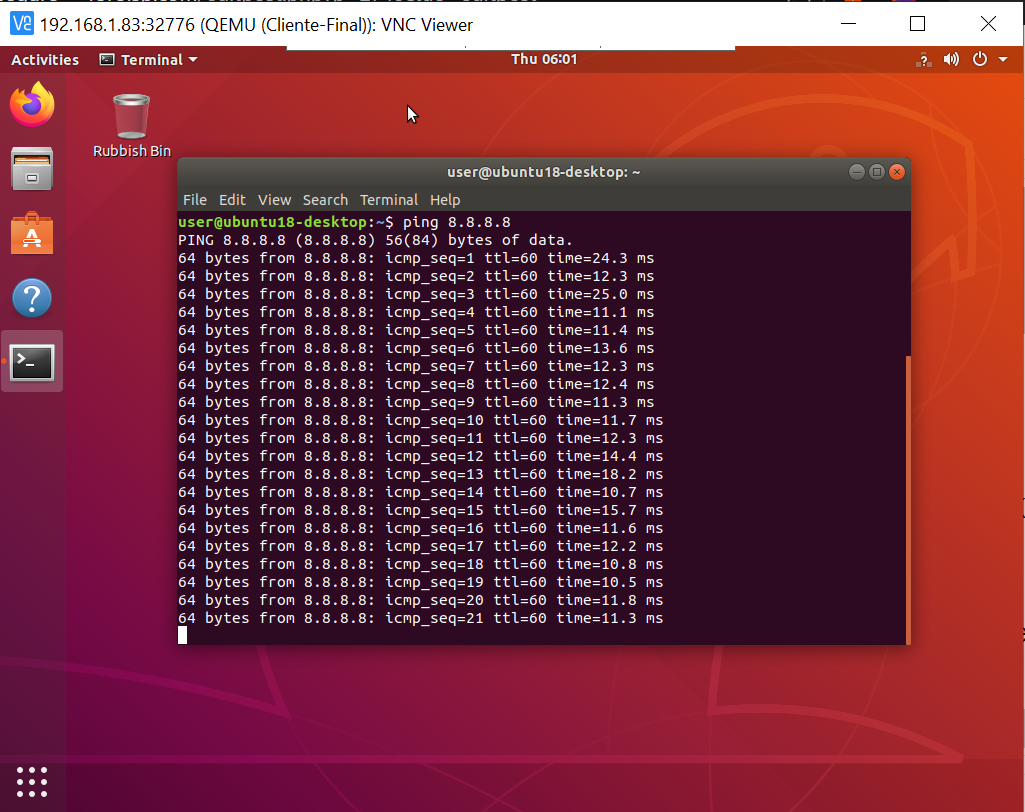

    Verificación en cliente final
    Nombre:  cliente final ping.png
Visitas: 6123
Tamaño: 194.2 KB

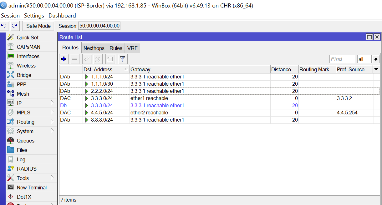

    Dentro de la tabla de ruteo del Mikrotik ISP-Border podemos ver como se estan recibiendo las rutas de las redes simuladas en internet.
    Nombre:  tabla de rutas de ISP-Border.png
Visitas: 5882
Tamaño: 38.3 KB
    Dado que tenemos un enlace hacia el router Alestra donde usamos el prefijo completo, la ruta recibida por BFP se observa secundaria respetando la prioridad de las rutas directamente conectadas.

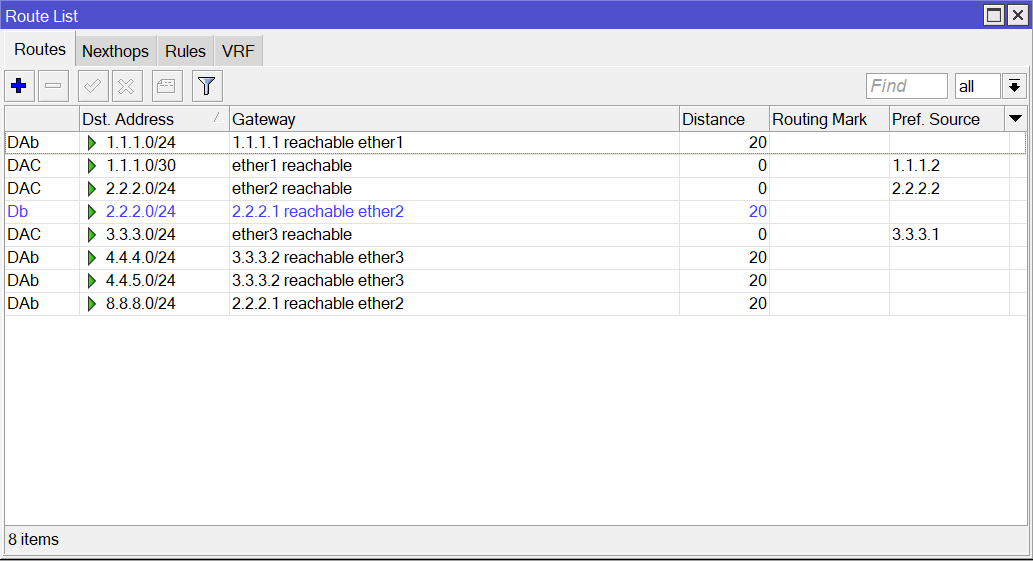

    En este escenario el router Alestra esta simulando ser un Carrier con conexión directa en los datacenter de Facebook y Google, por lo que recibe directamente las redes medianrte peering BGP.

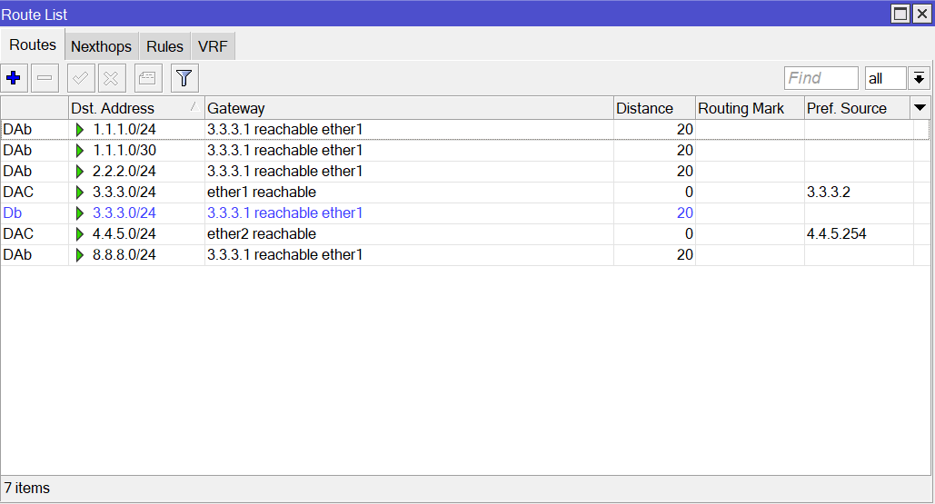

    ¿Dónde se ven las rutas? Dado que estamos en un router Mikrotik, las rutas las podemos observar en la tabla de ruteo del router.
    Nombre:  alestra ip route.png
Visitas: 5717
Tamaño: 18.8 KB

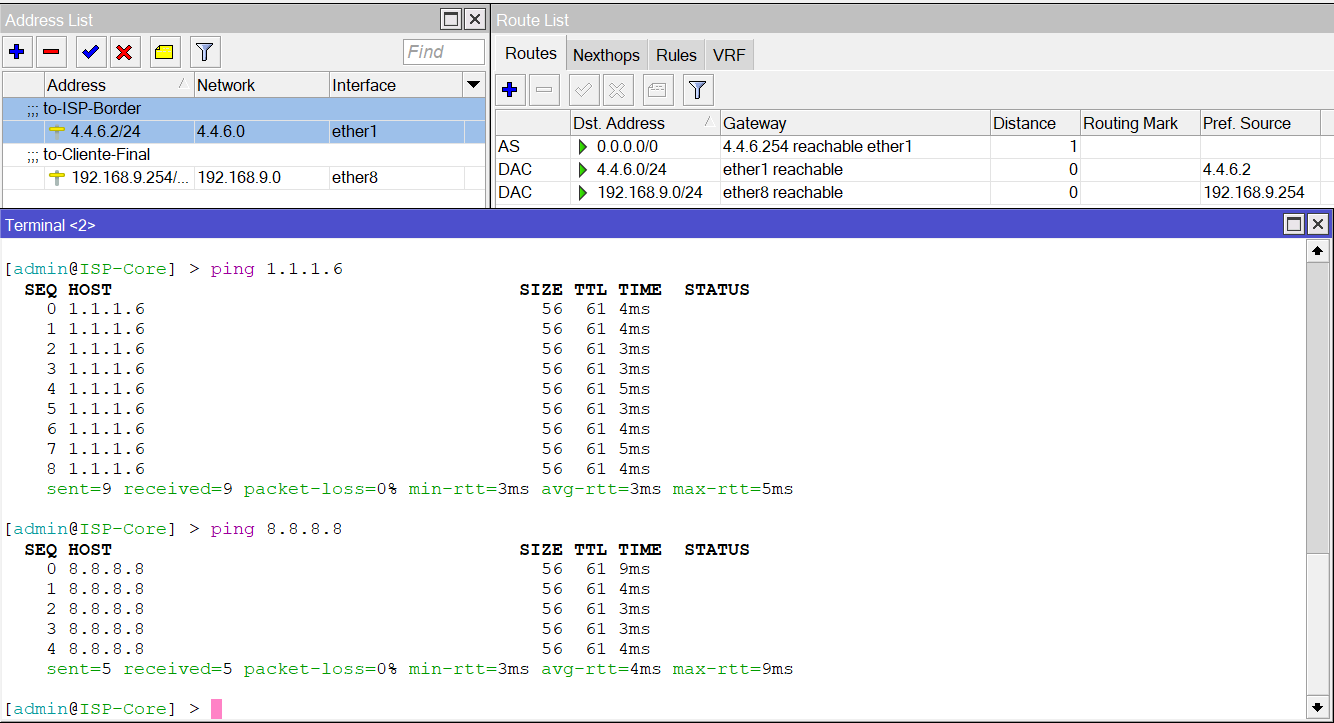

    Probando conectividad de cliente final hacia servidores
    Desde el equipo 'Cliente-Final' que se encuentra dentro de la LAN del ISP podemos realizar ping hacia las ips de los servidores ubicados en las redes de Facebook y Google. El ping nos responde correctamente en ambos casos, ya que el ISP-Core recibe la ip privada y la enmascara con la publica recibida del router ISP-Border con la que llega hacia los servidores mediante ruteo BGP.
    Nombre:  cliente final ping to servers.png
Visitas: 5719
Tamaño: 388.2 KB

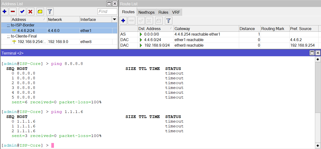

    ¿Qué pasaría si el segmento asignado al router ISP-Core no esta anunciado en BGP?
    Como vimos anteriormente, dentro de la configuración de router ISP-Border tenemos asignado un prefijo 4.4.4.0/22, pero sólo estamos anunciando los segmentos 4.4.4.0/24 y 4.4.5.0/24.
    Imagina que por equivocación al configurar las ips públicas de la red ISP colocamos que el prefijo que enlaza al Borde con el Core es el 4.4.6.0/24. ¿Seguiríamos teniendo conexión hacia los servidores de Facebook y Google?
    La respuesta es no. Si asignamos un rango del prefijo que no estamos publicando a través de BGP, los equipos conectados bajo ese segmento de red no podrán comunicarse como vemos a continuación:
    Nombre:  cambio de rango isp-core.png
Visitas: 5823
Tamaño: 31.0 KB

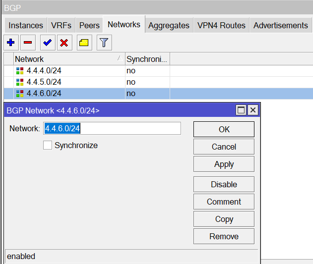

    ¿Cómo resolveriamos esto? La forma más fácil sería que en el ISP-Border agreguemos el segmento 4.4.6.0/24 dentro de las redes anunciadas hacia el Carrier.
    Nombre:  nueva red isp border.png
Visitas: 5822
Tamaño: 13.1 KB

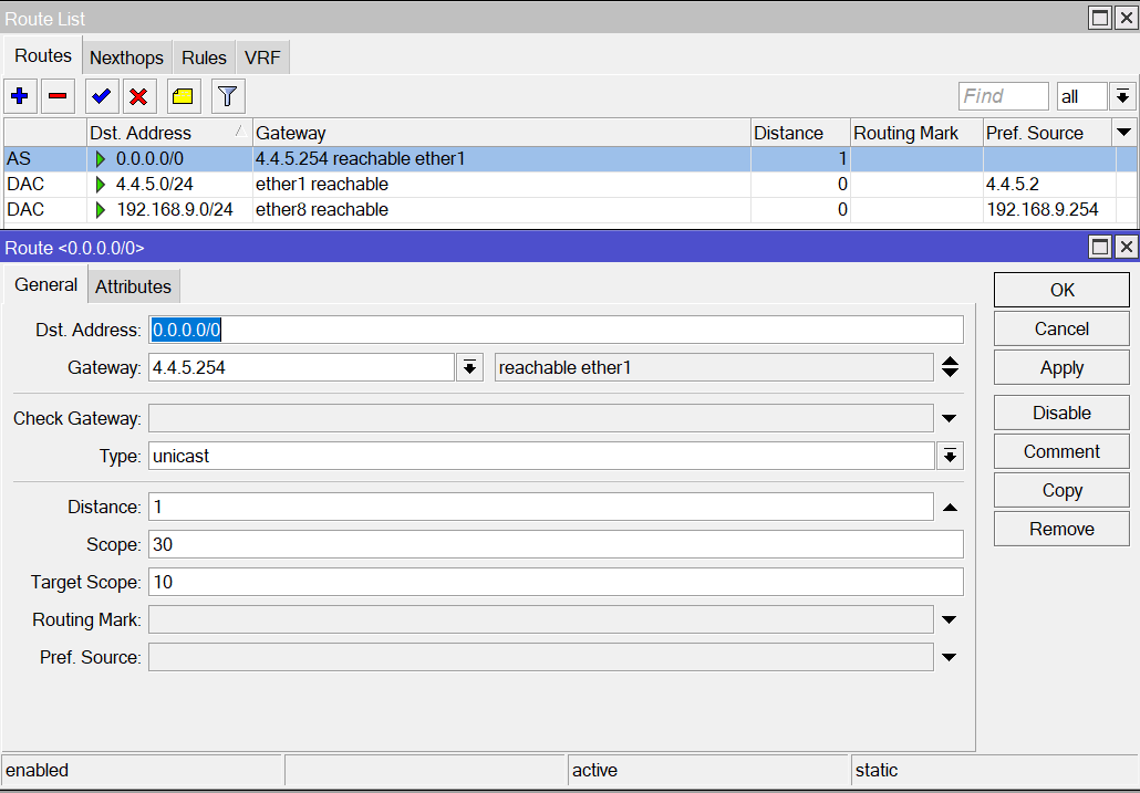

    Supongamos que tenemos el mismo escenario anterior donde un ISP tiene que colocar su sesión BGP con el Carrier para anunciarse a internet. Quizás no se tenga un equipo con los suficientes recursos para recibir todas las rutas hacia internet (Full Routing).
    Entonces podemos plantearle al Carrier que sólo nos entregue una ruta por defecto en nuestro ISP-Border. Para ellos el Carrier dentro del Router Alestra deberá colocar unos filtros de salida en el peer hacia el router ISP-Border y habilitar que propague una ruta por defecto.
    Nombre:  alestra filtros.png
Visitas: 6149
Tamaño: 77.0 KB
    Nombre:  alestra default route always.jpg
Visitas: 5643
Tamaño: 114.9 KB
    Si observamos la tabla de ruteo del ISP-Border podremos comprobar que en ves de recibir las rutas de Facebook y Google, estamos recibiendo una ruta por default mediante BGP.
