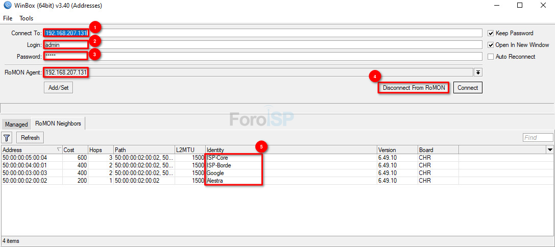

Paso 4
Conectar por RoMON a los demas routers.
Nombre:  entrar-romon.png
Visitas: 1663
Tamaño: 156.4 KB
