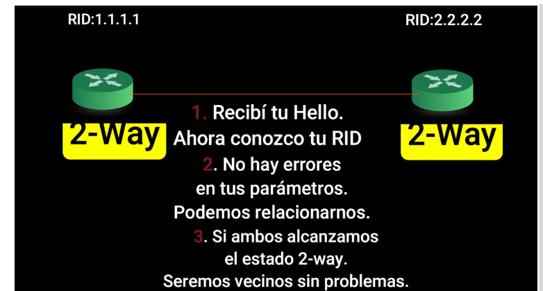

    Fases OSPF
    Fase 1
    Archivo adjunto 3253
    Nombre:  fase 1-1.png
Visitas: 2335
Tamaño: 107.6 KB

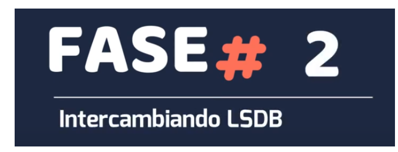

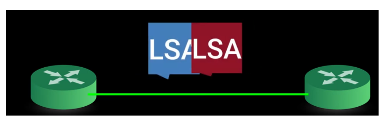

    Fase 2
    Nombre:  fase 2.png
Visitas: 2227
Tamaño: 75.0 KB
    Nombre:  fase 2-2.png
Visitas: 3506
Tamaño: 49.1 KB

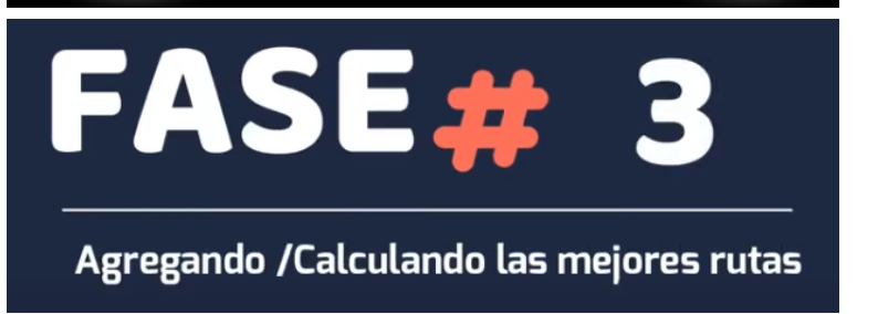

    Fase 3
    Nombre:  fase 3.png
Visitas: 2538
Tamaño: 90.0 KB
    Nombre:  fase 3-2.png
Visitas: 2947
Tamaño: 203.0 KB
