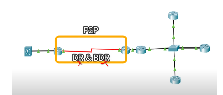

    Solo en redes broadcast hay DR y BDR
    Nombre:  broadcast1.png
Visitas: 4728
Tamaño: 64.1 KB
    En redes PTP no hay DR y BDR

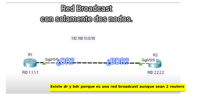

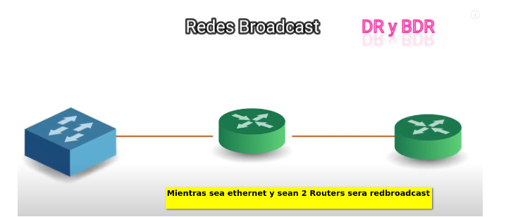

    Mientras sea broadcast existira DR
    Nombre:  broadcast3.png
Visitas: 4140
Tamaño: 66.8 KB
    Nombre:  broadcast4.png
Visitas: 4981
Tamaño: 71.2 KB

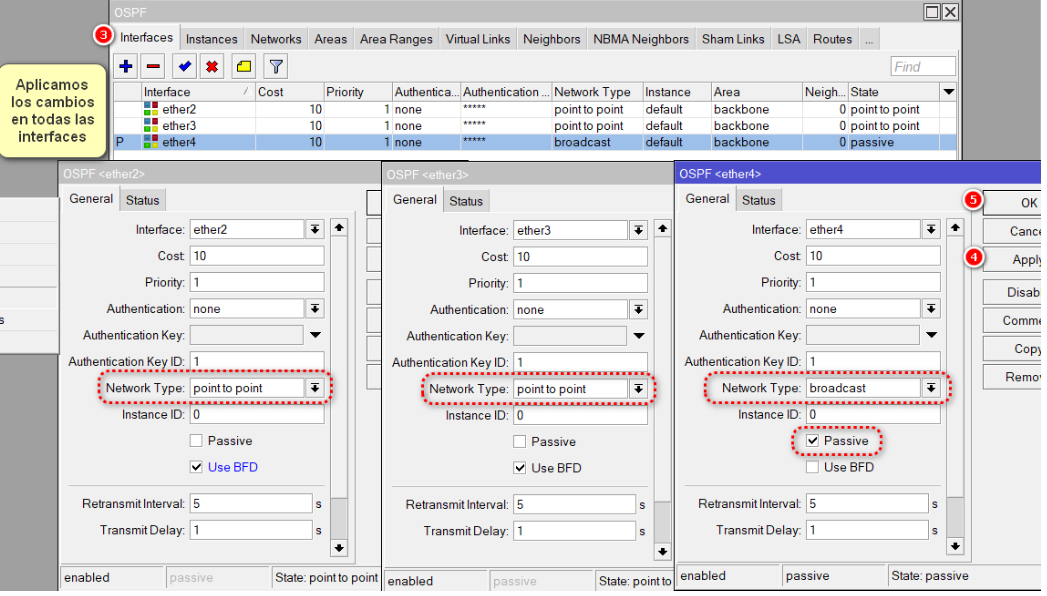

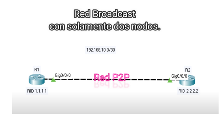

    si queremos que se comporte como un P2P aunque sea ethernet debemos decirle que sea tipo point to point
    En mikrotik escogemos network type : point to point
    Nombre:  ospf network.png
Visitas: 4080
Tamaño: 212.3 KB
    En cisco colocamos:
    ip ospf network point-to-point

    Router designado o DR
    En una red de tipo broadcast se usa un Router designado. En la red brodcast por lo regular esta un switch o vlan
    Se evita que si tenemos 10 routers ellos se esten comunicando entre si y evitar un gran trafico de paquetes
    En una red Point to Point no hay Router designando

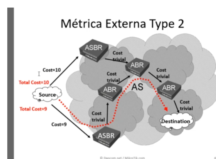

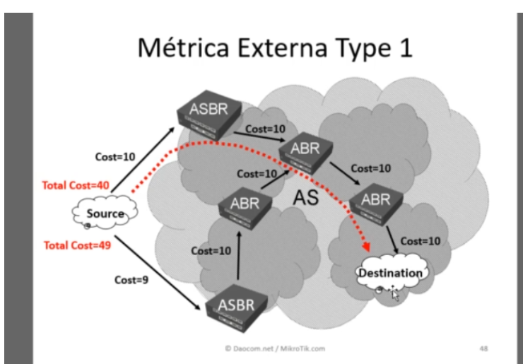

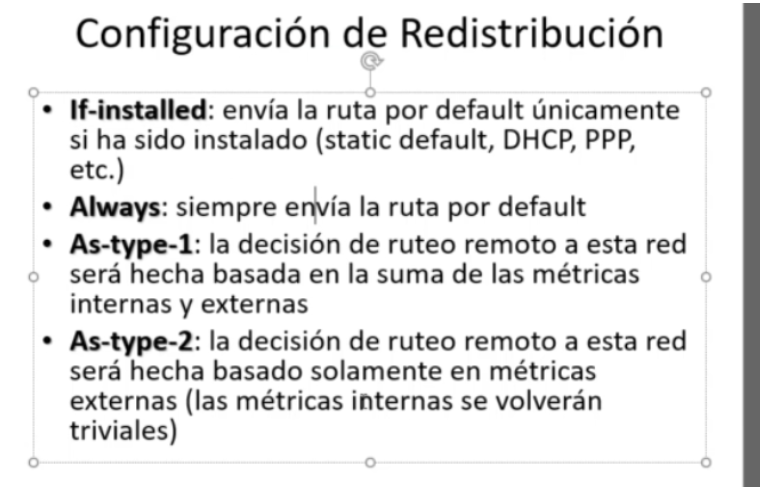

    que diferencia hay entre route redistributed conected as type 1 y as type 2?
    Resumen:
    Tipo 1 El costo total de la ruta se calcula sumando el costo de la ruta externa más el costo de atravesar la
    red OSPF.
    Tipo2 El costo de la ruta externa se mantiene constante en toda la red OSPF, sin importar el costo del
    trayecto dentro de OSPF. Solo se considera el costo de la ruta externa.
    Nombre:  ksnip_20241005-172656.png
Visitas: 4782
Tamaño: 198.9 KB
    Nombre:  ksnip_20241005-172710.png
Visitas: 4735
Tamaño: 196.8 KB
    tomo el 40 porque es menor, eligio la suma de todo el camino hasta llegar al router
    Nombre:  ksnip_20241005-172721.png
Visitas: 4510
Tamaño: 222.8 KB
    aqui tomo el 9 porque fue el primer ruta externa que encontro e ignoro el resto del camino

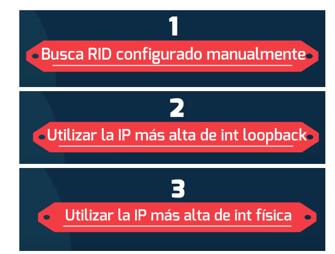

    Como se determina el Router ID?
    si el router ID es 0.0.00, la ip mas grande asginada al router fisica o logica sera usada como router-id
    es decir el router calcula su router id con las interfaces. Si creo un loopback con la ip 10.255.255.255.2 tomara esta IP porque es la mas alta que existe en mi router
    Si defino el router ID ej. 2.2.2.2 tomara este valor
    Cisco lo hace en este Orden
    forma 1 toma una ip de las interfaces
    forma 2 se configura manualmente

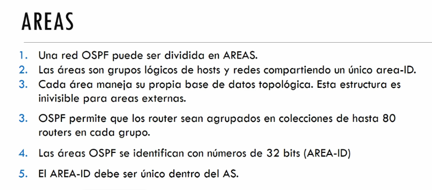

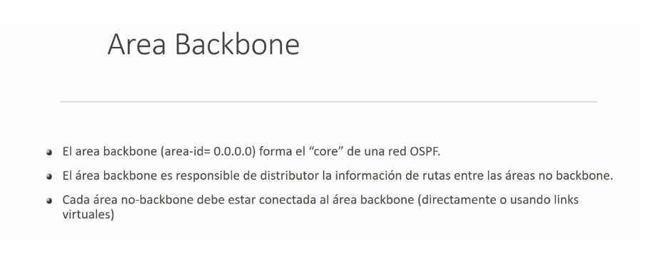

    Areas en OSPF
    Que son las Areas en OSPF?
    Nombre:  ksnip_20241005-174113.png
Visitas: 4307
Tamaño: 175.6 KB
    Nombre:  ksnip_20241005-174124.png
Visitas: 4533
Tamaño: 87.0 KB
    Tipos de Areas
    En area standar esta Lsa 1(router),(area)2,3(inter area),4 (borde),5 (rutas externas de borde)
    stub area: LSA tipo 1, 2, 3. ya no hay LSA de borde( 4 y 5) . son sustituidas por una ruta por default
    Totally Stuby Areas: tiene lasa 1 y 2, sustituye lsa 4, 5 y 3(inter area) por una sola ruta por defecto. esto hace que la tabla de rutas sea mas pequeña
    Not-so-subby-areas: Soportan LSA tipo 7 generados por el ASBR se convierten a tipo 5 por los ABR para ser transmitidos al resto del dominio OSPF
    cuantos routers se recomienda poner en un Area?
    Hasta 80 routers, se recomienda usar 50 routers por area

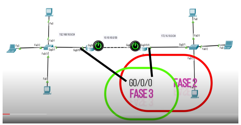

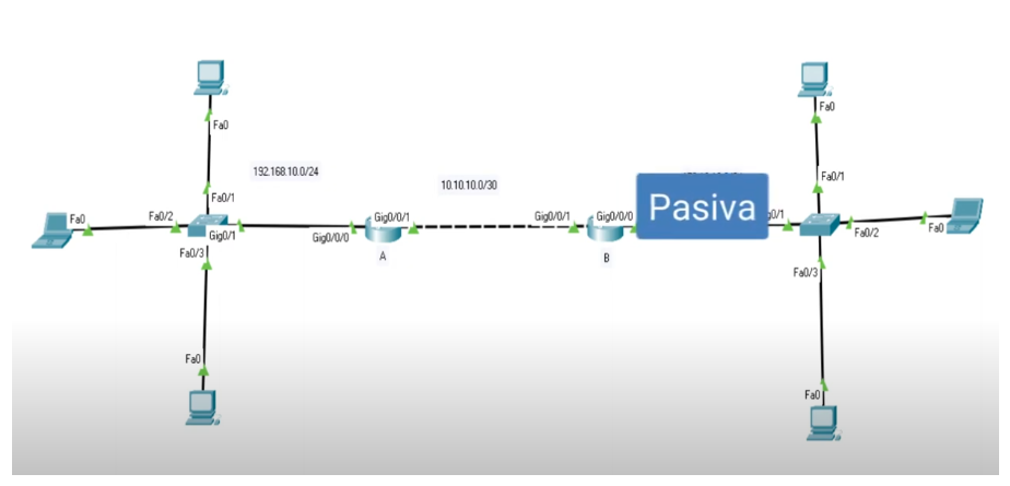

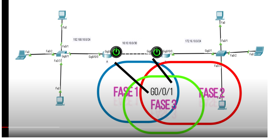

    Interface Pasiva
    hay interfaces que no deben recibir mensajes hello

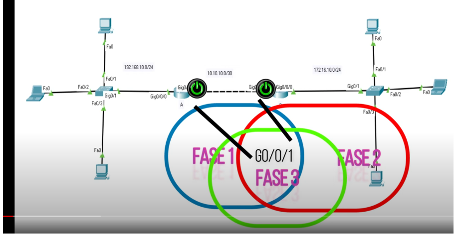

    En OSPF son 3 Fases
Visitas: 4792
Tamaño: 158.1 KB
    en la interfaz pasiva solo se usa la fase 2 y 3
Visitas: 4431
Tamaño: 139.5 KB

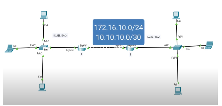

    Diagrama interface pasiva
Visitas: 5517
Tamaño: 67.9 KB
    Nombre:  4.png
Visitas: 5014
Tamaño: 83.4 KB
    la interfaz G0/0/0 si anunciara redes pero no recibira mensajes hello porque esta pasiva
    activo ospf en cada interfaz pero no anuncio la red 172.16.10.0/24 en automatico se hizo el redistribute conected routed
    solo envia LSA y calcula rutas
    Las redes conectadas seguiran anunciadas?
    Si seran anuncidas las redes conectadas, solo no recibiran mensajes Hello

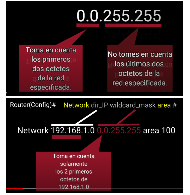

    2. Configuración Indirecta (Usando el comando network):
    Nombre:  ksnip_20241005-180135.png
Visitas: 5237
Tamaño: 113.9 KB
    Nombre:  ksnip_20241005-180033.png
Visitas: 5272
Tamaño: 224.6 KB
    Se usa el comando network dentro del proceso OSPF para anunciar redes. Esto hace que cualquier interfaz que tenga una IP dentro del rango de la red especificada participe en OSPF automáticamente.
    Ejemplo:
    router ospf 1
    network 192.168.1.0 0.0.0.255 area 0
    • Todas las interfaces con IPs en el rango 192.168.1.x se unen al área 0.
    • Ventaja: Es más fácil configurar OSPF para múltiples interfaces en un rango de IPs.
    • Desventaja: Puede hacer que algunas interfaces participen en OSPF sin que lo desees, si caen dentro del rango especificado.
