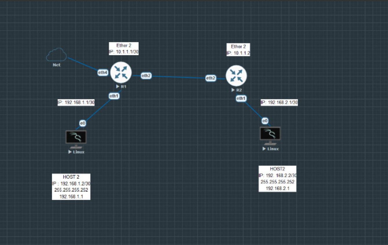

    Usaremos la siguiente topología de Red para hacer una red sencilla que utiliza el protocolo de enrutamiento OSPF (Open Shortest Path First). Se compone de los siguientes elementos:
    • Dos enrutadores: R1 y R2.
    • Dos hosts: HOST1 y HOST2.
    • Tres interfaces: eth4 (ISP) , eth1 (HOST) y eth2 (ROUTER) en cada enrutador.

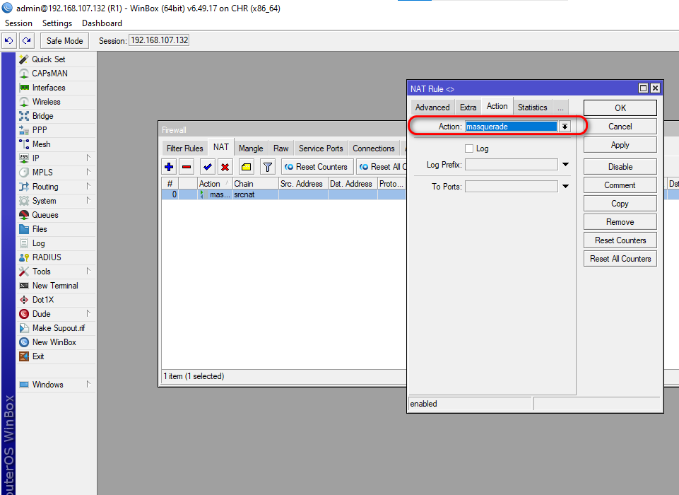

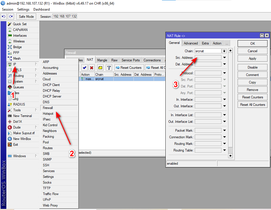

    CONFIGURAMOS NAT
    Configuraremos una regla de Traducción de Direcciones de Red (NAT, por sus siglas en inglés) para permitir que dispositivos en una red privada (como tu casa o oficina) puedan acceder a internet utilizando una sola dirección IP pública.
    Nombre:  NAT 1.png
Visitas: 2095
Tamaño: 75.1 KB 1.1
    Enmascaramos la red
    Nombre:  NAT 2.png
Visitas: 1673
Tamaño: 49.5 KB

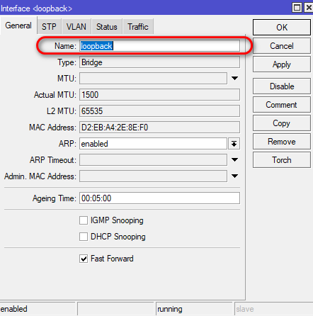

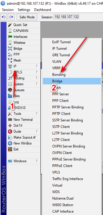

    Configuramos Bridge
    Crear una interfaz de puente virtual llamada "loopback". Un puente de red, o bridge, es un dispositivo de capa 2 de la red que interconecta varias redes LAN. En este caso, estamos creando un puente virtual que puede ser utilizado para diversas tareas, como:
    • Crear una interfaz de bucle local: Un loopback es una interfaz virtual que se utiliza para el tráfico interno del router. Puede ser útil para configurar rutas estáticas, VPNs o otras funciones avanzadas.
    • Combinar múltiples interfaces físicas: Puedes agregar interfaces físicas a este puente para crear una única interfaz lógica. Esto puede ser útil para balanceo de carga, redundancia o agrupación de puertos.
    Nombre:  BRIDGE 1.png
Visitas: 2339
Tamaño: 45.1 KB2.1
    Nombre:  BRIDGE 2.png
Visitas: 2039
Tamaño: 15.1 KB
    add name=loopback

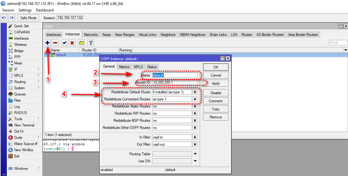

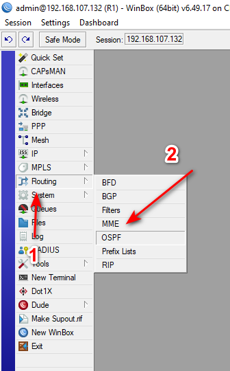

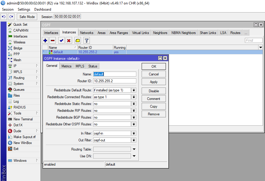

    Creamos la instancia en ospf
    Vamos a configurar en OSPF una instancia especifica para distribuir rutas predeterminadas solo si están conectadas directamente y establece el ID del router OSPF.
    Nombre:  ROUTING OSPF instance 1.png
Visitas: 2554
Tamaño: 29.3 KB
    3.1
    Nombre:  ROUTING OSPF instance 2.png
Visitas: 2190
Tamaño: 64.8 KB
    /routing ospf instance set [ find default=yes ] distribute-default=if-installed-as-type-1 \
    redistribute-connected=as-type-1 router-id=10.255.255.1

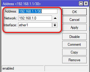

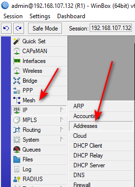

    Agregaremos dirección IP a las interfaces.
    Nombre:  IP ADDRESS 1.png
Visitas: 2113
Tamaño: 19.8 KB
    4.1
    ETHER 1
    Nombre:  IP ADDRESS ETHER 1.png
Visitas: 1739
Tamaño: 9.1 KB

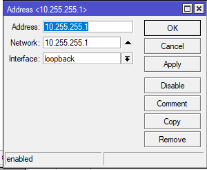

    LOOPBACK
    Nombre:  LOOPBACK.png
Visitas: 2603
Tamaño: 4.1 KB
    add address=192.168.1.1/30 interface=ether1 network=192.168.1.0
    add address=10.1.1.1/30 interface=ether2 network=10.1.1.0
    add address=10.255.255.2 interface=loopback network=10.255.255.2

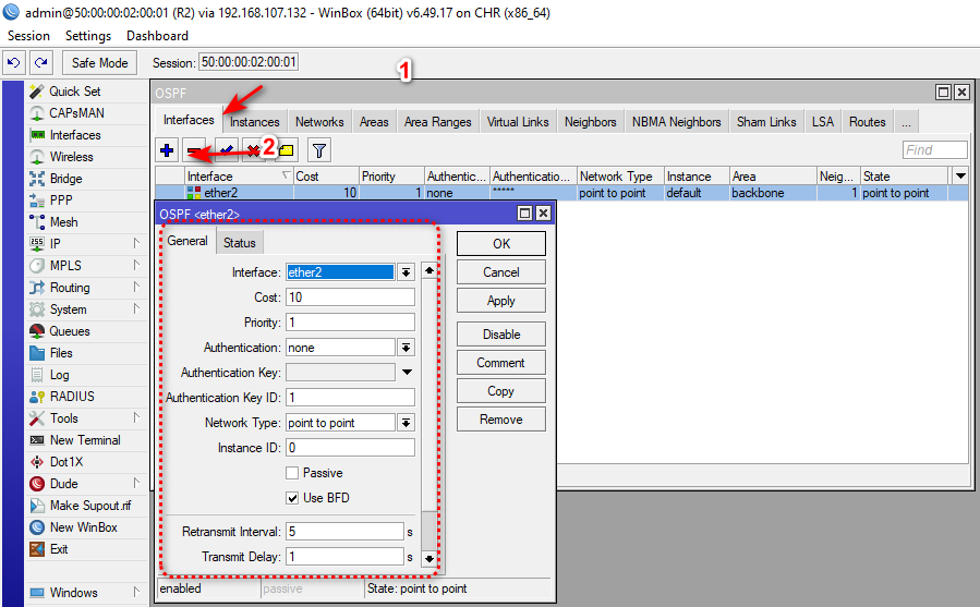

    5

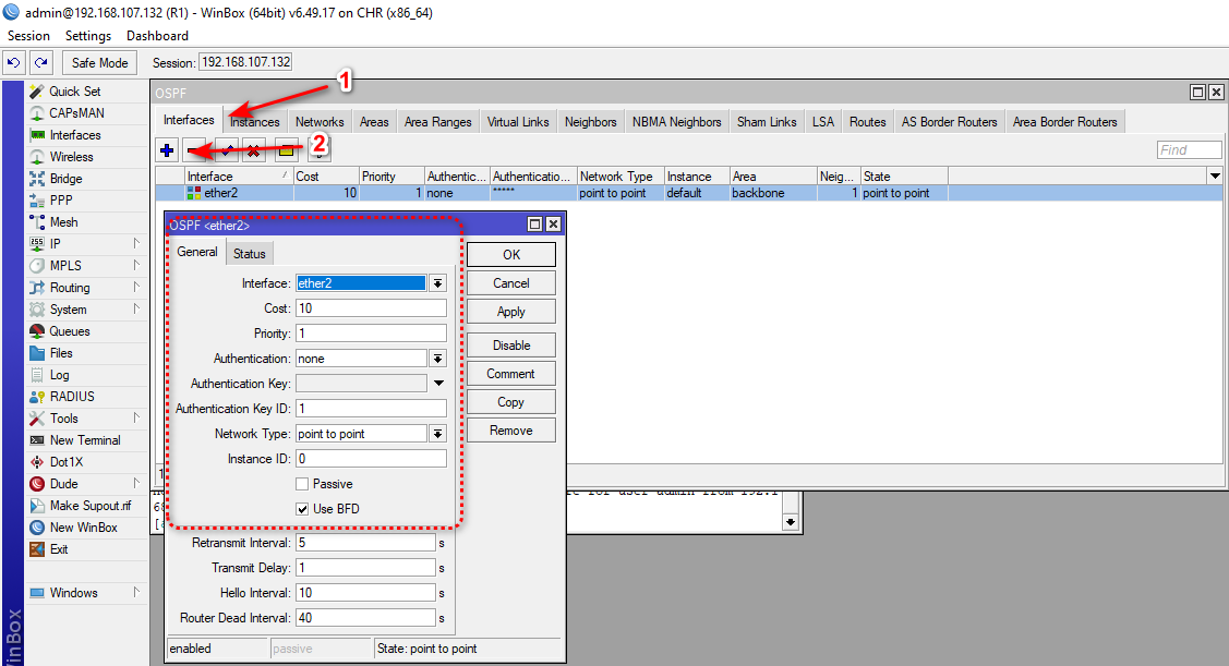

    Agregar las interfaces de red a una instancia OSPF, la configura como punto a punto y habilita BFD para una detección de fallos más rápida.
    Nombre:  ROUTING OSPF INTERFACES 1.png
Visitas: 2673
Tamaño: 59.1 KB
    /routing ospf interface

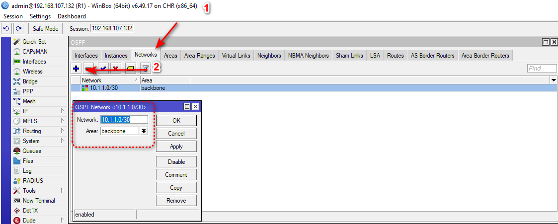

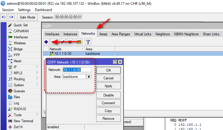

    Por ultimo agregaremos una red a un área OSPF específica. Esta red será anunciada a otros routers OSPF en la mismo área.
    Nombre:  ROUTING OSPF NETWORK 1.png
Visitas: 2128
Tamaño: 39.2 KB
    /routing ospf network
    add area=backbone network=10.1.1.0/30

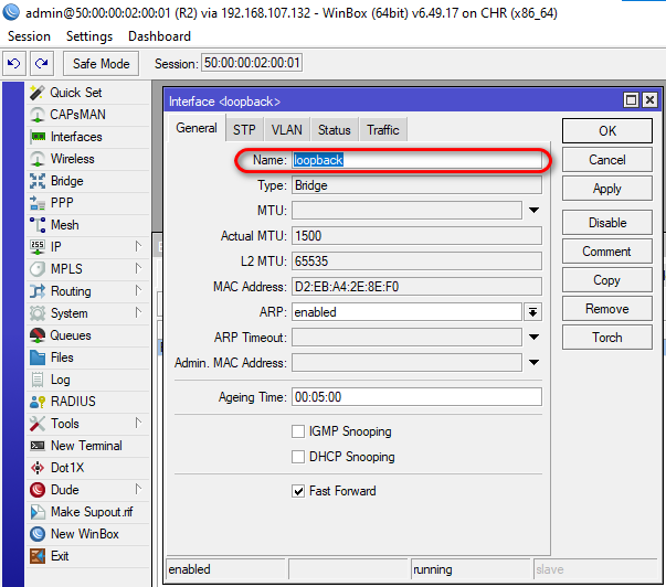

    Configuramos el Bridge
    Nombre:  BRIDGE.png
Visitas: 2513
Tamaño: 35.2 KB
    add name=loopback

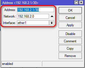

Visitas: 1656
Tamaño: 9.0 KB
Visitas: 2515
Tamaño: 8.2 KB

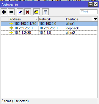

    Quedando en R2 las rutas de la siguiente manera :
    Nombre:  ADDRESS.png
Visitas: 2468
Tamaño: 9.5 KB
    add address=192.168.2.1/30 interface=ether1 network=192.168.2.0
    add address=10.1.1.2/30 interface=ether2 network=10.1.1.0
    add address=10.255.255.1 interface=loopback network=10.255.255.1
    Nombre:  routing ospf instance 1.png
Visitas: 2654
Tamaño: 65.9 KB
    redistribute-connected=as-type-1router-id=10.255.255.2

    Creamos las interfaces en OSPF
    Nombre:  routing ospf interface 1.png
Visitas: 1871
Tamaño: 51.3 KB

    Anunciamos la red
    Nombre:  routing ospf network 1.png
Visitas: 2469
Tamaño: 34.3 KB

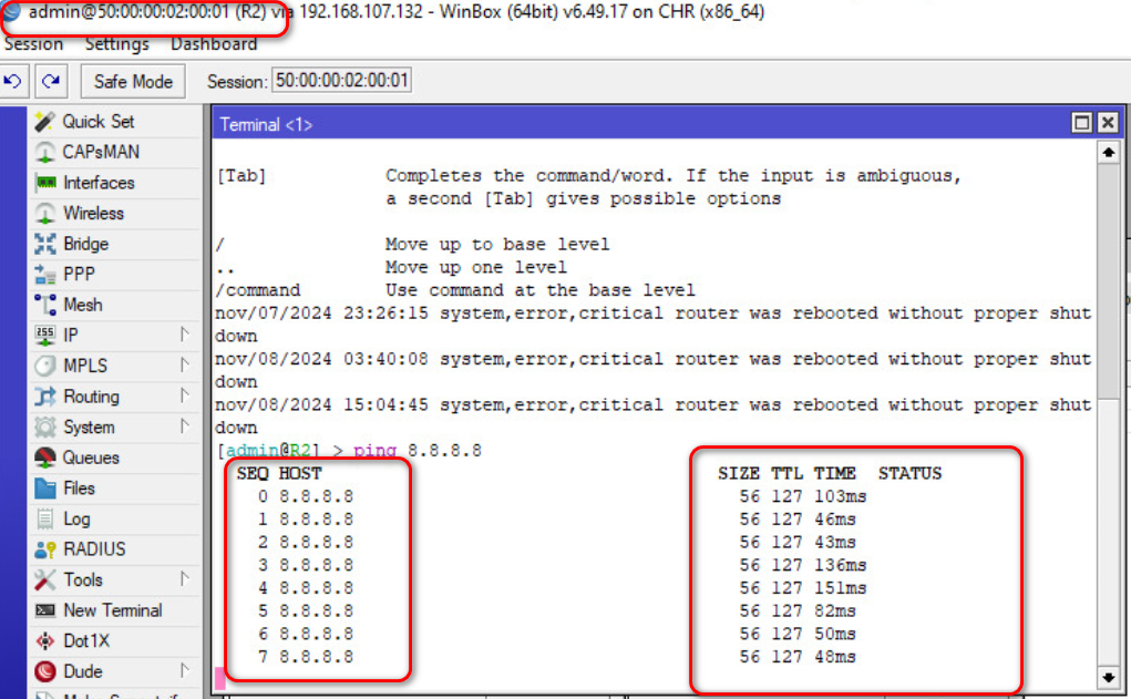

    Resultados
    El R2 mediante la configuarcion de ospf ya tiene Salida a internet como se muestra en la captura donde le hacemos ping al 8.8.8.8
    Nombre:  PRUEBA R2.png
Visitas: 2353
Tamaño: 476.7 KB
