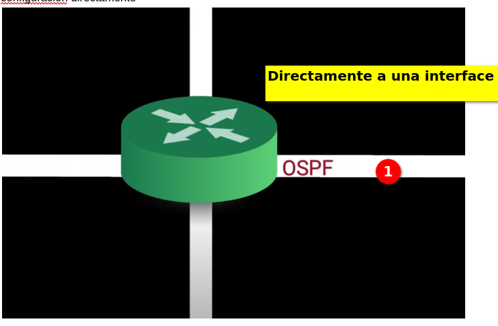

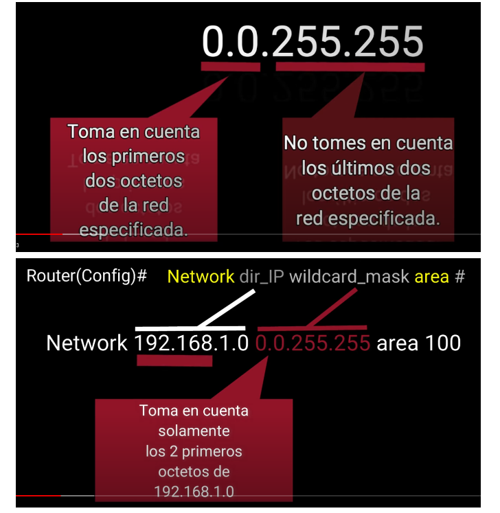

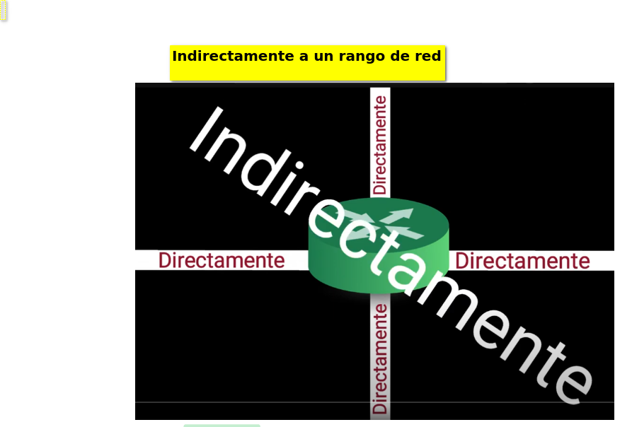

OSPF Networks
Cuando usar ospf networks vs redistributed conected?
ospf networks es solo para los enlaces entre routers no para redes LAN, esa misma red de enlace se agrega en los 2 routers, redistributed conected es para redistribuir todas las redes LAN
