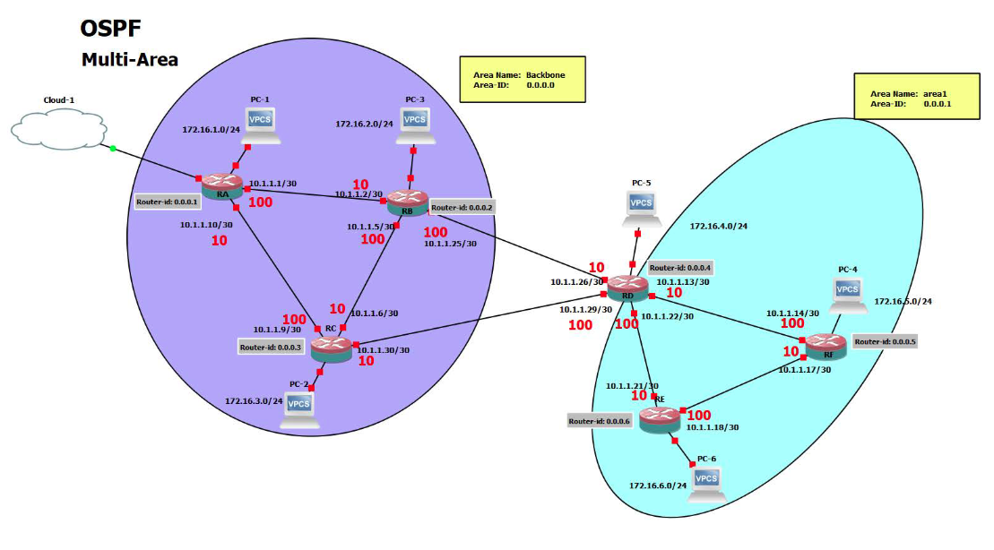

    DIAGRAMA OSPF- MULTIAREA

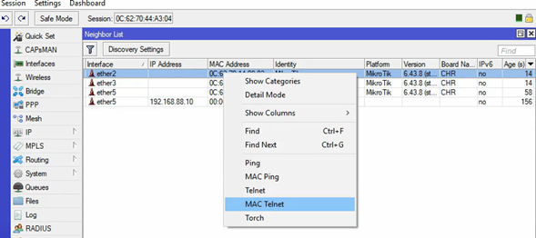

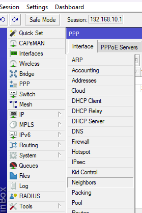

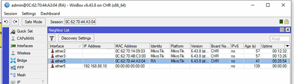

    Ahora revisamos que RB tenemos de vecinos
    Nombre:  Captura de pantalla 2024-11-13 124611.png
Visitas: 2567
Tamaño: 27.7 KB
    Y se puede observar que aparecen los RB conectamos pero aun no tienen cambiado el nombre y no tienen activado romon
    Nombre:  Imagen2.png
Visitas: 3631
Tamaño: 94.5 KB
    Podemos acceder a los routers vecinos desde la mikrotik RA dándole clic derecho e ingresando por MAC Telnet

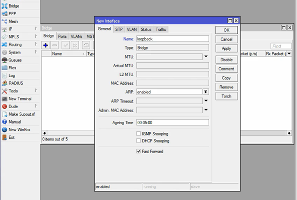

    SE CREAN BRIDGES Y AGREGAMOS LAS IPS

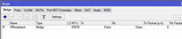

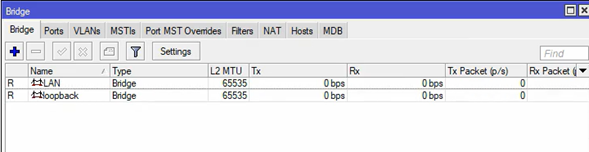

    1. Creamos la interfaz loopback, que es un brigde vacío sin ningún puerto con el nombre loopback
      Nombre:  Imagen8.png
Visitas: 2529
Tamaño: 114.6 KB
      Aplicamos
      Nombre:  Imagen9.png
Visitas: 3204
Tamaño: 50.0 KB

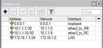

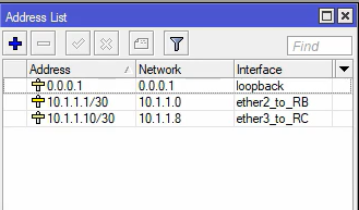

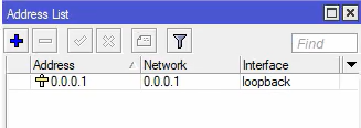

    2. agregamos las IP
      Agregamos una ip al loopback que es el mismo valor que el router ID
      Nombre:  Imagen10.png
Visitas: 2610
Tamaño: 26.9 KB
      Agregamos las demás interfacez
      Nombre:  Imagen11.png
Visitas: 2565
Tamaño: 43.2 KB

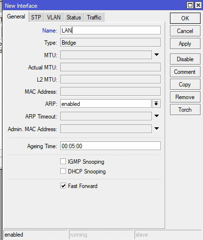

    3. Creamos un bridge que se va a llamar LAN para conectar a los clientes
    Nombre:  Imagen12.png
Visitas: 3171
Tamaño: 96.4 KB
    Aplicamos
    Nombre:  Imagen13.png
Visitas: 2539
Tamaño: 56.6 KB

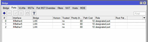

    Y le asignamos los puertos que no quedan
    Nombre:  Imagen14.png
Visitas: 3068
Tamaño: 63.3 KB

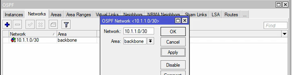

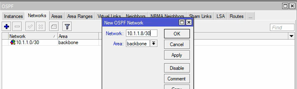

    1. Agregar las redes OSPF
    Las redes ospf van a ser todas las redes que nos están comunicando con OSPF únicamente
    Para RA únicamente están conectamos RB y RC
    Hay que agregar el network ID o direccion de red
    Dirección que nos comunica hacia RB
    Nombre:  Imagen19.png
Visitas: 3044
Tamaño: 58.9 KB
    Dirección que nos comunica hacia RC
    Nombre:  Imagen20.png
Visitas: 2759
Tamaño: 61.1 KB

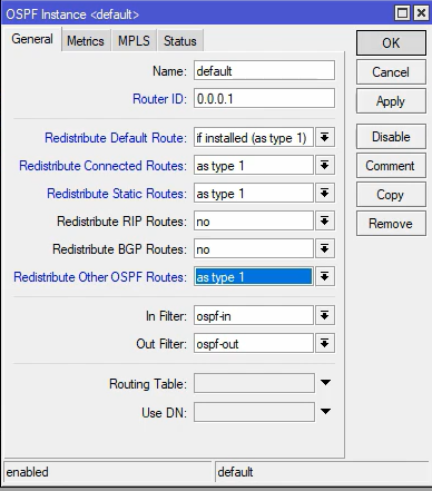

    2. Configuramos instancia
    Configuramos la instancia default con la misma ip que se lo coloco al loopback en router ID que en este caso es 0.0.0.1
    redistribuimos la ruta por defecto en – redistribute default route como if installed (as type 1)
    Redistribute connected route lo colocamos como as type 1
    Redistribute static route lo colocamos como as type 1
    Redistribute other OSPF route lo colocamos como as type 1
    Aplicamos
    Nombre:  Imagen21.png
Visitas: 3011
Tamaño: 126.6 KB

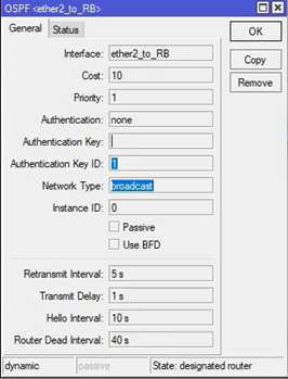

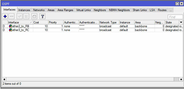

    Agregamos interfaz
    Cuando se agregan las redes automáticamente se agregan las interfaces, pero hay parámetros que se deben modificar y no permite por que se generan de manera dinámica
    Si observamos las interfaces nos aparecen con una letra D a la izquierda, lo que nos indica que se generaron de manera dinámica.
    Nombre:  Imagen22.png
Visitas: 2950
Tamaño: 82.0 KB

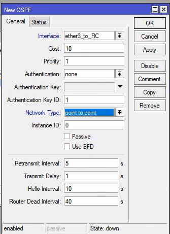

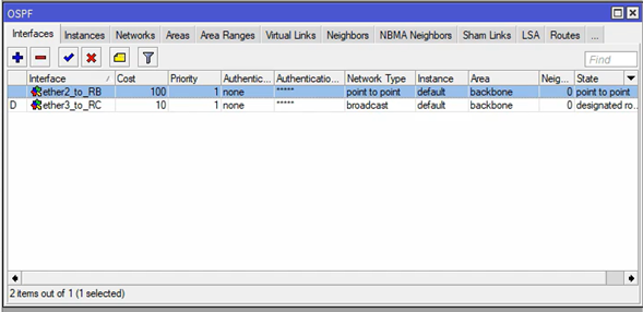

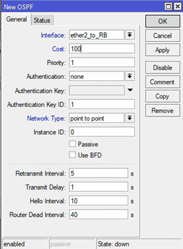

    Para la interfaz ether2_to_RB
    Nombre:  Imagen23.png
Visitas: 3649
Tamaño: 79.0 KB
    Hay que agregar de manera manual las mismas interfaces para que nos permita modificar el network type: point to point y de igual manera así ya nos permite modificar el costo, que dando de la siguiente manera
    Nombre:  Imagen24.png
Visitas: 2586
Tamaño: 77.1 KB
    Si vemos ahora ya no está la interfaz dinámica (la que aparecía con D)
    Nombre:  Imagen25.png
Visitas: 3648
Tamaño: 91.8 KB
    Realizamos el mismo proceso para la interfaz ether3_to_RC
    Nombre:  Imagen26.png
Visitas: 3146
Tamaño: 107.9 KB
    Así ambas interfaces ya estén en point to point
    Esta es la configuración primordial que todo router OSPF tiene que tener y ahora se realizaran las configuraciones de la misma manera en los demás routers

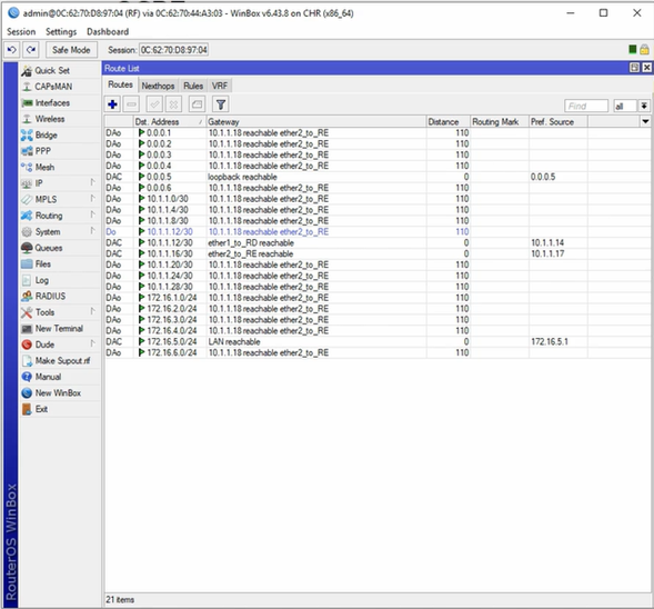

    una vez configuradas podremos ver las rutas de OSPF
    Por ejemplo en el router RF , estan las rutas de toda la red.
    Nombre:  Imagen27.png
Visitas: 2961
Tamaño: 222.2 KB

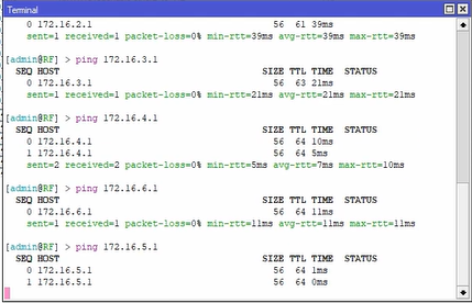

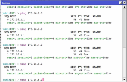

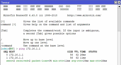

    Si se realiza ping a la red LAN del primer router 172.16.1.1 se deberá realizar correctamente
    Nombre:  Imagen28.png
Visitas: 3295
Tamaño: 93.5 KB
    de igual manera realizamos un ping a:
    172.16.2.1 que es RB
    172.16.3.1 que es RC
    172.16.4.1 que es RD
    172.16.6.1 que es RE
    y 172.16.5.1 que es la red dentro de RF
    se realiza el ping correctamente
