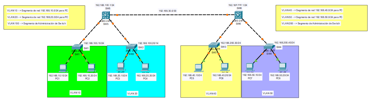

    Topología a utilizar:
    En esta sección vamos a revisar la configuración de una red básica tanto de capa 2 como de capa 3.
    Para esto vamos a utilizar la topología de red que estamos viendo en el diagrama que es una red compuesta por:
    • 8 PC's
    • 4 Switches de Capa 2 (Modelo: 2960-24TT)
    • 2 Switches de Capa 3 (Modelo: C3560-24PS)

    Segmentos de red que tendrán las PC:
    PC1 PC2 PC3 PC4 PC5 PC6 PC7 PC8
    Dirección IP 192.168.10.10 192.168.10.20 192.168.20.10 192.168.20.20 192.168.40.10 192.168.40.20 192.168.50.10 192.168.50.20
    Máscara 255.255.255.0 255.255.255.0 255.255.255.0 255.255.255.0 255.255.255.0 255.255.255.0 255.255.255.0 255.255.255.0
    Default Gateway 192.168.10.1 192.168.10.1 192.168.20.1 192.168.20.1 192.168.40.1 192.168.40.1 192.168.50.1 192.168.50.1

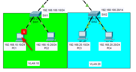

    1 Empezamos configurando los parámetros de IP según corresponda a la PC que estamos configurando, en este caso comenzare usando los parámetros para la PC1 y se repite el mismo procedimiento con el resto de las PC:
    Para ingresar los parámetros de la IP, tendremos que hacer lo siguiente:
    1. Seleccionamos el equipo que vamos a configurar:

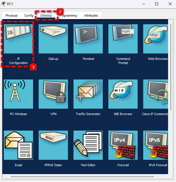

    2. Nos vamos a la pestaña de "Desktop" y seleccionamos la opción de "IP Configuration"
Visitas: 367
Tamaño: 156.2 KB

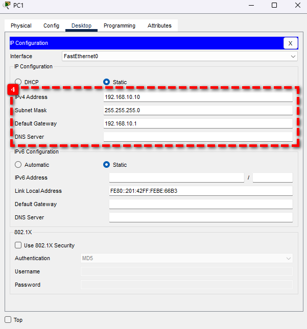

    3. Procedemos a llenar los campos con la informacion que tenemos en nuestra tabla de los parámetros que corresponden a cada PC. (En este caso PC1)
Visitas: 363
Tamaño: 21.0 KB
    4. Procedemos a repetir el mismo procedimiento con el resto de PC's aplicándole a cada uno sus debidos parámetros de IP

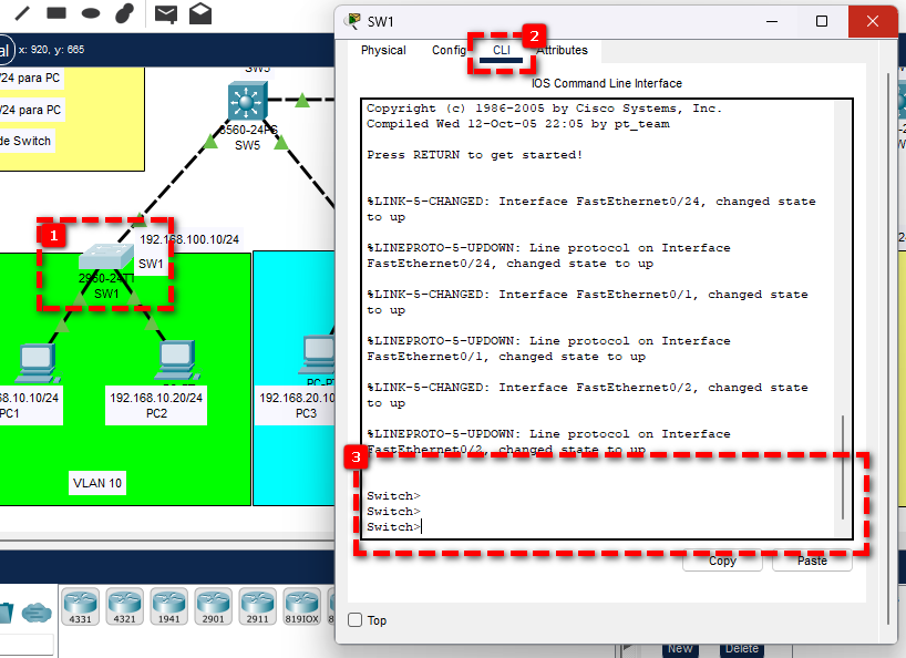

    1. Para configurar el Switch1 seleccionamos el equipo y nos vamos al apartado de "CLI" donde se abrirá la consola para que ingresemos los comandos.

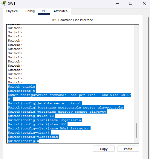

    2. Aplicamos los Scripts en la consola para configura el SW1
    Código:
    # Cambia al modo privilegiado, necesario para realizar configuraciones en el switch.
    Switch>enable
    # Entra al modo de configuración global, donde se pueden realizar ajustes a nivel del dispositivo.
    Switch#conf t
    Enter configuration commands, one per line.  End with CNTL/Z.
    # Configura una clave secreta para el modo privilegiado.
    # Esta contraseña, "cisco1", será encriptada automáticamente para mayor seguridad.
    Switch(config)#enable secret cisco1
    # Crea un usuario llamado "userconsole" con la contraseña "claveconsole".
    # Este usuario se utilizará para acceder al switch mediante la consola física.
    Switch(config)#username userconsole secret claveconsole
    # Crea un usuario llamado "uservty" con la contraseña "clavevty".
    # Este usuario será utilizado para accesos remotos a través de Telnet o SSH.
    Switch(config)#username uservty secret clavevty
    # Inicia la configuración de la VLAN 10.
    # Las VLANs permiten segmentar la red lógica dentro de un switch.
    Switch(config)#vlan 10
    # Asigna el nombre "Ingenieria" a la VLAN 10.
    # Esto facilita la identificación y el propósito de la VLAN en la red.
    Switch(config-vlan)#name Ingenieria
    # Inicia la configuración de la VLAN 100.
    Switch(config-vlan)#vlan 100
    # Asigna el nombre "Administracion" a la VLAN 100.
    Switch(config-vlan)#name Administracion
    # Finaliza la configuración de las VLANs y regresa al modo de configuración global.
    Switch(config-vlan)#exit
    Switch(config)#
    # Crea un usuario local llamado "uservty" con una contraseña encriptada "clavevty".
    # Este usuario será utilizado para accesos remotos (Telnet o SSH).
    # Configuración de VLAN 50:
    # - Se crea la VLAN 50 y se le asigna el nombre "Contabilidad".
    Switch(config)#vlan 50
    Switch(config-vlan)#name Contabilidad
    # Configuración de VLAN 200:
    # - Se crea la VLAN 200 y se le asigna el nombre "Administracion".
    Switch(config-vlan)#vlan 200
    # Regresa al modo de configuración global después de configurar las VLANs.
    # Cambia el nombre del switch a "SW4" para facilitar su identificación en la red.
    Switch(config)#hostname SW4
    # Configura las interfaces FastEthernet 0/1 y 0/2 como puertos de acceso.
    # - Asigna estos puertos a la VLAN 50 para segmentar el tráfico correspondiente a "Contabilidad".
    SW4(config)#int range f0/1-2
    SW4(config-if-range)#switchport mode access
    SW4(config-if-range)#switchport acc vlan 50
    # Configura la interfaz FastEthernet 0/24 como puerto troncal.
    # - Un puerto troncal permite el paso de tráfico de múltiples VLANs entre switches.
    SW4(config-if-range)#int f0/24
    SW4(config-if)#switchport mode trunk
    # Mensajes del sistema indican que el estado del puerto troncal cambia a "down" y luego a "up".
    %LINEPROTO-5-UPDOWN: Line protocol on Interface FastEthernet0/24, changed state to down
    %LINEPROTO-5-UPDOWN: Line protocol on Interface FastEthernet0/24, changed state to up
    # Configura la interfaz VLAN 200:
    # - Asigna una dirección IP para la administración remota del switch.
    # - Mensajes indican que la interfaz VLAN 200 se activó correctamente.
    SW4(config)#int vlan 200
    %LINK-5-CHANGED: Interface Vlan200, changed state to up
    %LINEPROTO-5-UPDOWN: Line protocol on Interface Vlan200, changed state to up
    SW4(config-if)#ip address 192.168.200.40 255.255.255.0
    # Regresa al modo de configuración global.
    SW4(config-if)#exit
    # Configura la puerta de enlace predeterminada para permitir la comunicación fuera de la red local.
    SW4(config)#ip default-gateway 192.168.200.1
    # Configura la línea de consola:
    # - Habilita la autenticación local para el acceso mediante la consola física.
    SW4(config)#line con 0
    SW4(config-line)#login local
    # Configura las líneas virtuales (VTY 0-15):
    # - Habilita la autenticación local para accesos remotos por Telnet o SSH.
    SW4(config)#line vty 0 15
    # Finaliza la configuración con el comando de control ^Z.
    SW4(config-line)#^Z
    # Mensaje del sistema que confirma que se han realizado cambios en la configuración.
    %SYS-5-CONFIG_I: Configured from console by console
    # Guarda la configuración actual en la memoria de inicio para que se mantenga tras reinicios.
    SW4#wr
    Building configuration...
    [OK]
    # Finaliza la sesión.
    SW4#
