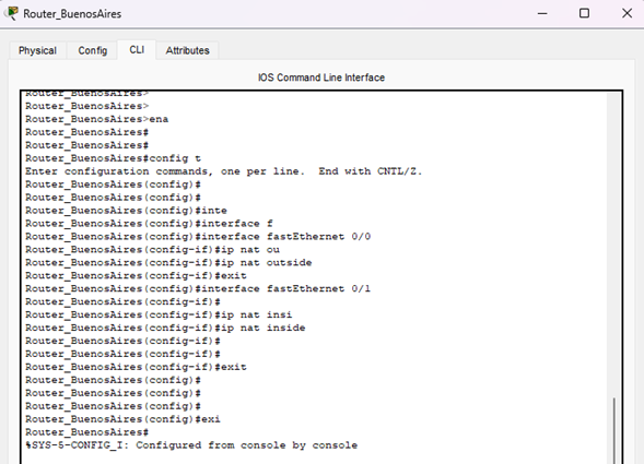

    Tanto en PAT como en NAT lo que hay que hacer como paso imprescindiblelo es definir las interfaces inside y las interfaces outside
    Vamos en el router llamado buenos aires y verificamos que la interface outside es la f0/0 y la inside es la 0/1, lo asignamos con:
    interface fastEthernet 0/0
    ip nat outside
    interface fastEthernet 0/1
    ip nat inside

    Explicación de los comandos:
    interface GigabitEthernet0/0:
    Configura la interfaz conectada a la red interna como "outside" para NAT.
    interface GigabitEthernet0/1:
    Configura la interfaz conectada a Internet como "inside" para NAT.

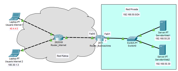

    Ahora realizamos el objetivo 1

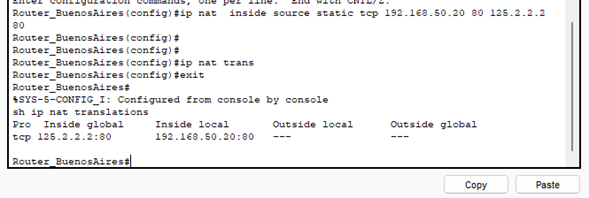

    En el router buenos aires se agrega con el siguiente comando
    ip nat  inside source static tcp 192.168.50.20 80 125.2.2.2 80
    Como queremos que se redireccione las peticiones al puerto 80 http y http es un protocolo que corre sobre tcp, utilizamos tcp en el comando
    Una vez colocado el comando si revisamos la tabla de traducciones se aparece ya la entrada estático

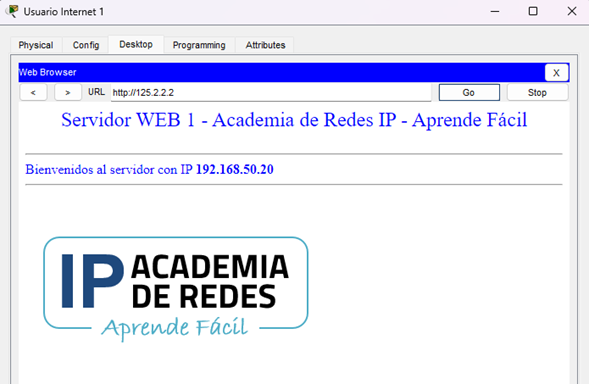

    ya con esta configuración se encuentra realizado lo solicitado en el objetivo 1, lo podemos comprobar de la siguiente manera abriendo un navegador y colocamos la ip asignada 125.2.2.2 no se le coloca el puerto ya que por defecto es el 80 en el navegador y vemos que si funciona.
    Esta haciendo la traducciones y lo esta enviando al servidor web1 192.168.50.20

    Ahora realizamos el objetivo 2

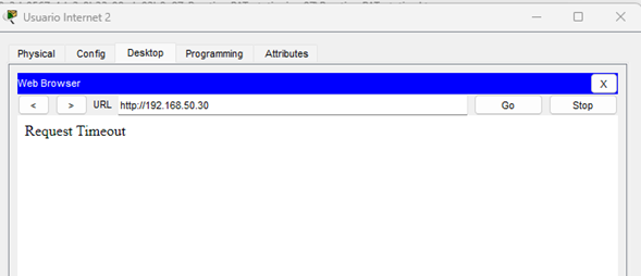

    Si revisamos antes de hacer la configuración en un navegador vemos que no alcanza al servidor.

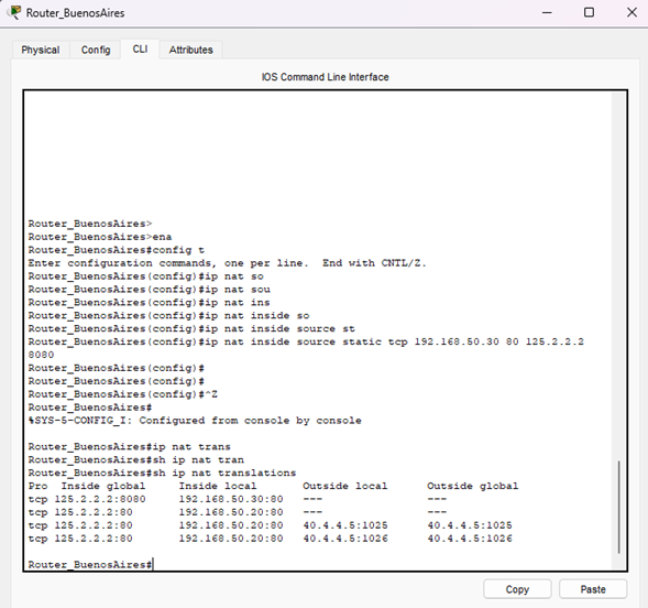

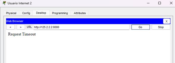

    En este caso como lo que se requiere es direccionar 2 puertos, se tienen que crear 2 entradas
    Nos dirigimos al router Buenos aires y colocamos
    ip nat inside source static tcp 192.168.50.30 80 125.2.2.2 8080
    Si ahora revisamos la tabla de traducciones vemos que ya aparece una nueva entrada estatica la 192.168.50.30:80 y la inside global aparece como 125.2.2.2:8080 ya aparece con el puerto 8080

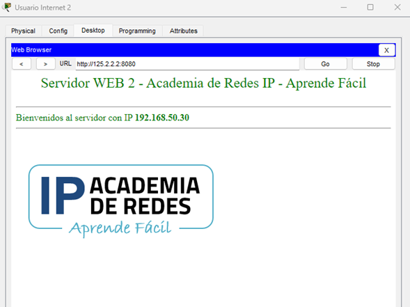

    Ahora podemos realiza la prueba nuevamente y veremos que ya se tiene acceso por el navegador
    Ahora podemos ver que ya nos dice que es el servidor web 2 con la ip privada 192.168.50.30 y ha funcionado correctamente

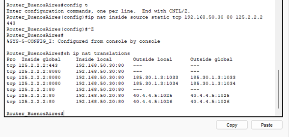

    Ahora solo nos falta realizar el mismo proceso con el puerto 443 con la siguiente linea
    ip nat inside source static tcp 192.168.50.30 80 125.2.2.2 443
    Si observamos es el mismo comando solo cambiamos el puerto al final (443)
    Y si revisamos la tabla de traducciones ya nos aparece la nueva entrada estática con inside global 125.2.2.2:443 e inside local con 192.168.50.30:80

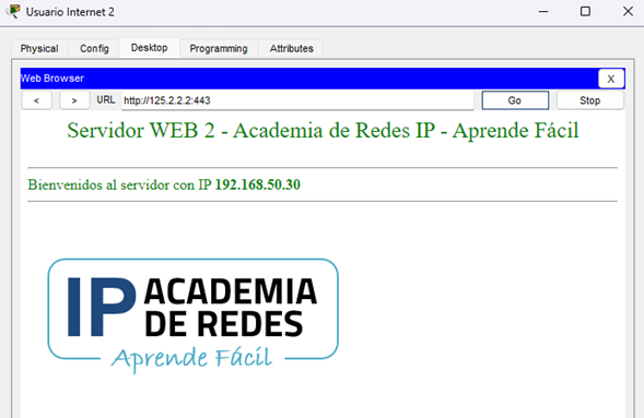

    Si probamos en el navegador con el puerto 443 vemos que si alcanzamos al servidor 2
