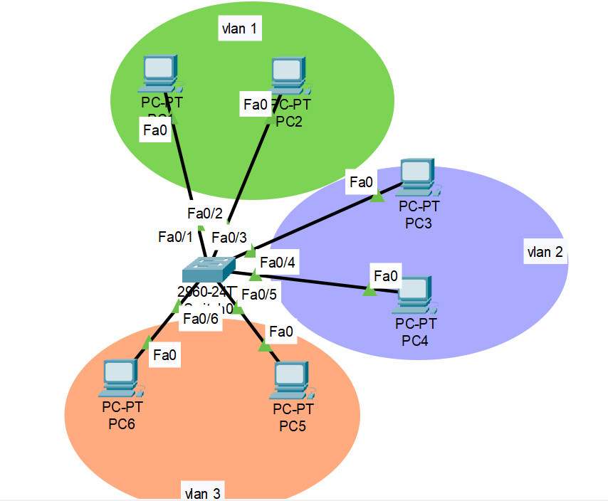

    Configuración de vlan en modo Access
    CONFIGURAR VLAN EN MODO ACCESO

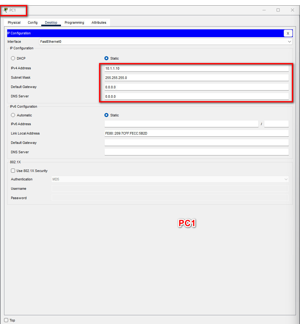

    Configuramos todos los pc con su respectiva ip como se muestra en la siguiente tabla.
    PC Direccion Ip Mascara
    PC1 10.1.1.10 255.255.255.0
    PC2 10.1.1.20 255.255.255.0
    PC3 10.2.2.10 255.255.255.0
    PC4 10.2.2.20 255.255.255.0
    PC5 10.3.3.10 255.255.255.0
    PC6 10.3.3.20 255.255.255.0

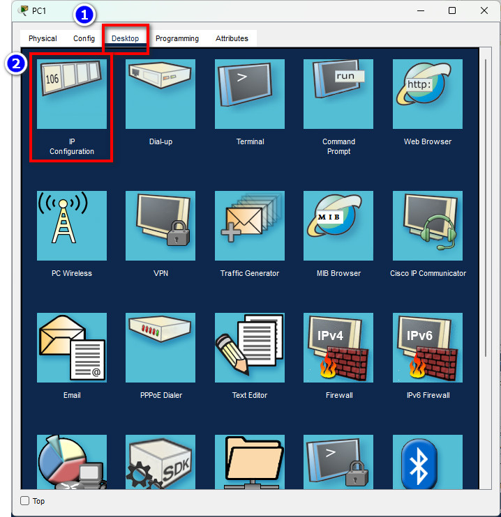

    ejemplo:

    Este paso se repite para todos los pc

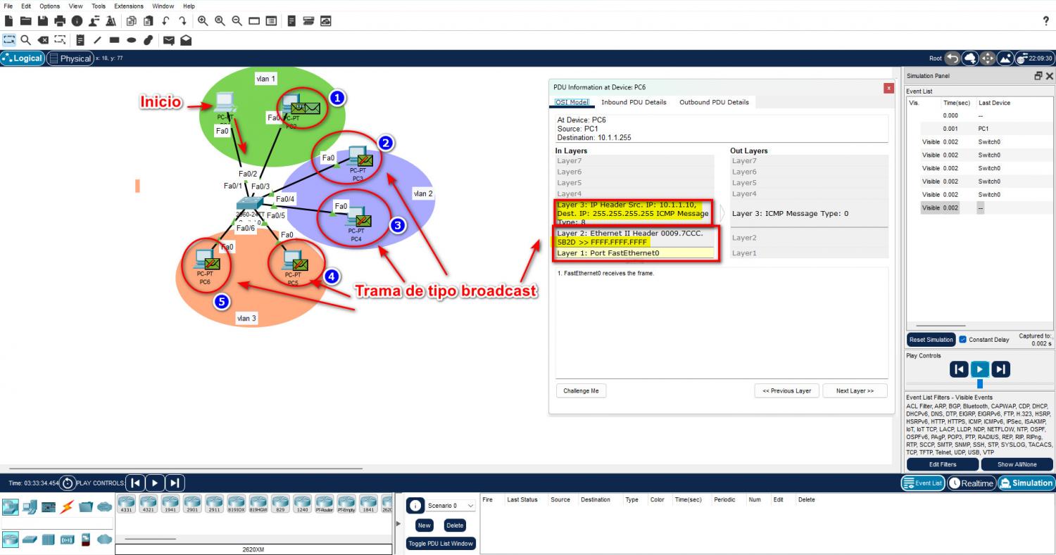

    Antes de iniciar la configuración Realizamos una prueba en la cual podremos observar que nuestro equipo no esta configurado por vlans
    Para eso enviamos una trama de tipo broadcast
    1. Elegimos la opción Desktop
    2. Command prompt
    3. Debemos estar en modo simulación
    4. en command prompt daremos un ping a la ip brdcast de la red 10.1.1.0 en est caso es la (10.1.1.255)
    Nombre:  evidencia.jpg
Visitas: 223
Tamaño: 131.8 KB
    Podemos observar que al no tener una vlan asignada el paquete se envía atreves de todos los pc

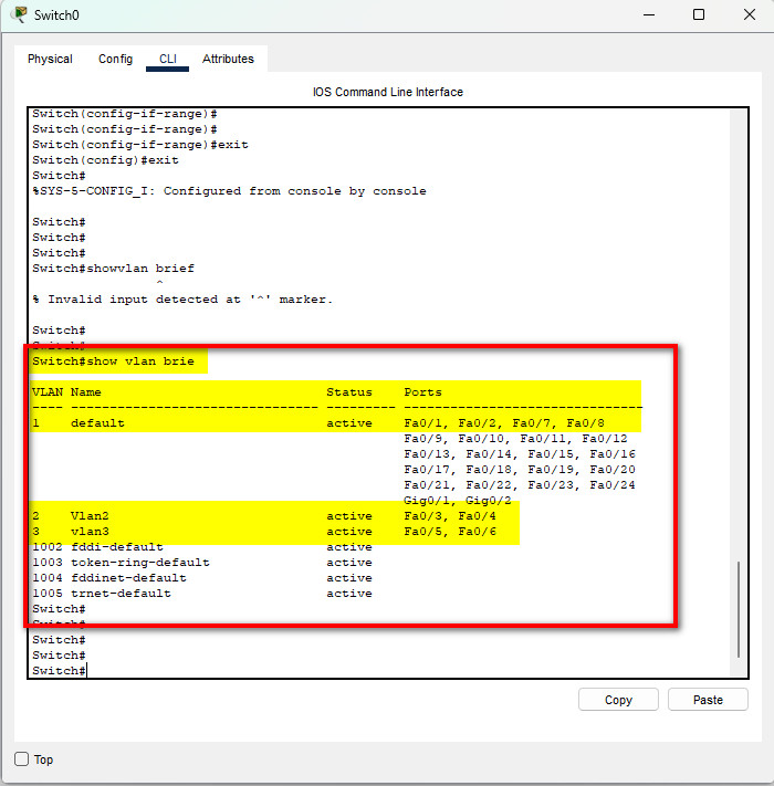

    3.6 Por ultimo verificamos que las vlan estén en modo acceso y que los puertos estén asignados a las vlan, eso lo podemos ver con el comando
    Switch#show vlan brief

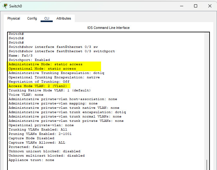

    con este comando podemos ver si en verdad está en modo acceso nuestra vlan
    Switch#show interface fastEthernet 0/3 switchport
