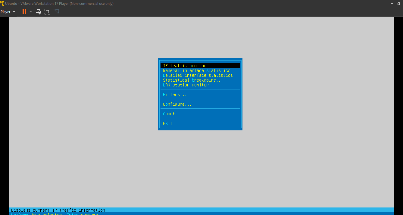

    3 Una vez pasado el transcurso de esos minutos usaremos un analizador de trafico de paquetes de la red llamada "Iptraf" esta herramienta se encuentra en linux, como kali y ubuntu
    Nombre:  iptraf.png
Visitas: 3654
Tamaño: 8.0 KB

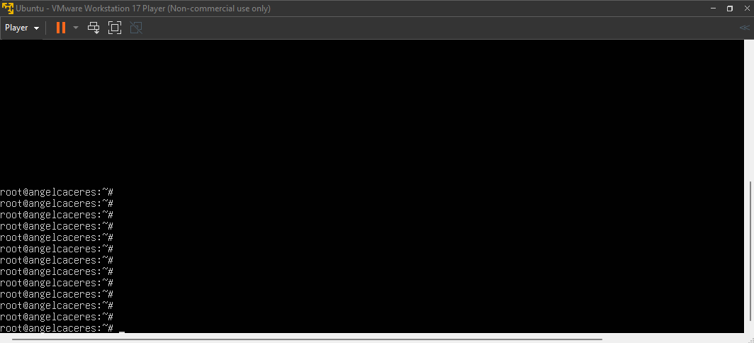

    Debemos de estar en modo administrador para poder ejecutar la herramienta Iptraf
    Nombre:  2024-12-06_175521.png
Visitas: 4187
Tamaño: 8.8 KB

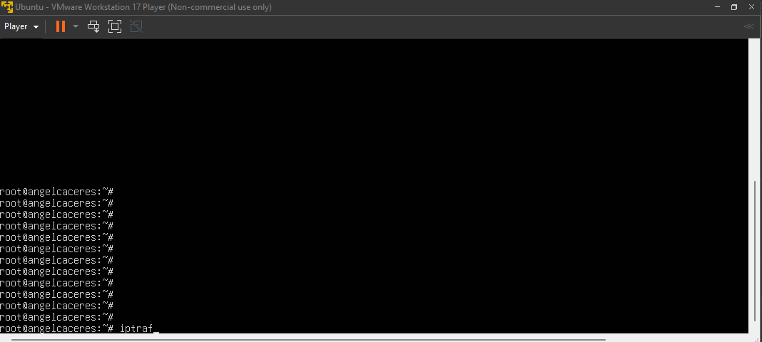

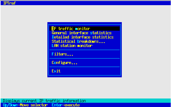

    Ponemos Iptraf en la terminal y le damos enter
    Nombre:  2024-12-06_175534.png
Visitas: 5888
Tamaño: 10.0 KB

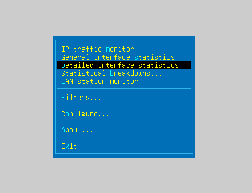

    Se nos abrira una interfaz grafica como esta
    5Nos iremos en la parte donde dice "Detailed interface statistics"
    Nombre:  2024-12-06_175911.png
Visitas: 5715
Tamaño: 3.7 KB

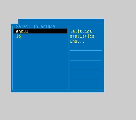

    6 Se nos abrira dos opciones y le daremos en "ens33"
    Nombre:  2024-12-06_180004.png
Visitas: 5376
Tamaño: 2.5 KB

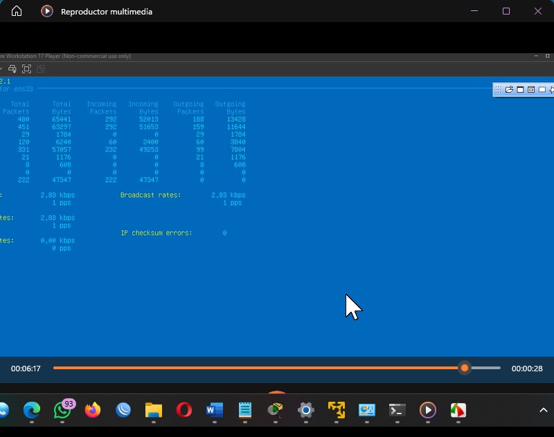

    7 Una vez entrado en ese apartado nos abrira uno asi y nos fijaremos en el broadcast rates y veremos el consumo de los paquetes de broadcast en la red
    Nombre:  Imagen de WhatsApp 2024-11-14 a las 16.39.26_52a0bd85.jpg
Visitas: 3679
Tamaño: 57.1 KB
