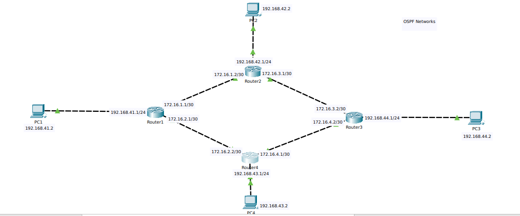

    Diagrama.
    Nombre:  OSPF-mediante-Networks-en-Cisco.png
Visitas: 287
Tamaño: 41.2 KB
    Al finalizar la configuración de OSPF basada en networks, el resultado esperado es que todos los PCs puedan comunicarse entre sí. Esto implica que:
    • PC1 (192.168.41.2) podrá alcanzar las redes de PC2, PC3 y PC4 (192.168.42.0/24, 192.168.44.0/24 y 192.168.43.0/24, respectivamente).
    • PC2, PC3 y PC4 también podrán acceder a la red de PC1 y entre sí.
    Esto se logrará mediante la propagación dinámica de rutas usando OSPF, lo que elimina la necesidad de configurar rutas estáticas manualmente.

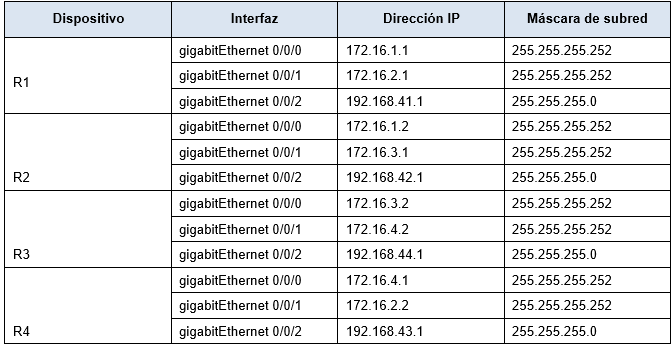

    Tabla de direccionamiento
    Nombre:  Tabla_direccionamiento.png
Visitas: 273
Tamaño: 25.1 KB

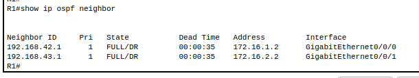

    En Router 1:
    Nombre:  verificacion-ospf-show-ip-ospf-neighbor.png
Visitas: 284
Tamaño: 17.4 KB
    • Neighbor ID: Los IDs de los vecinos son 192.168.42.1(Router2) y 192.168.43.1 (Router4)
    • State: Ambos vecinos están en el estado FULL, lo que significa que las adyacencias OSPF se han establecido correctamente
    • Interface: La conectividad hacia los vecinos está establecida a través de las interfaces GigabitEthernet0/0/0 y GigabitEthernet0/0/1.

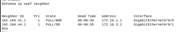

    En Router 2:
    Nombre:  router2-show ip ospf neighbor.png
Visitas: 282
Tamaño: 17.4 KB
    • Neighbor ID: Los IDs de los vecinos son 192.168.41.1(Router 1) y 192.168.44.1 (Router 3)

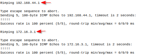

    Desde R1
    Intenta hacer ping a una dirección en la red 192.168.44.0/30 o 172.16.3.0 (R3)
    Ejemplo:
    ping 192.168.44.1
    ping 172.16.3.1
    Resultado exitoso
    Nombre:  ping_ospf.png
Visitas: 292
Tamaño: 31.3 KB

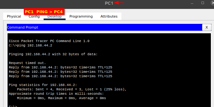

    Desde PC1
    Intenta hacer ping a una dirección PC4: 192.168.44.2
    Resultado exitoso:
    Nombre:  Pruebas_verificacion_OSPF_NETWORKS.png
Visitas: 285
Tamaño: 46.6 KB
