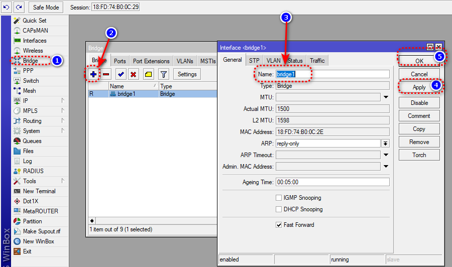

    1Crear un bridge
    1.Accede a tu MikroTik utilizando Winbox,en la seccion Bridge en el menú izquierdo
    2-Click en pestaña Bridge y luego en el boton "+" (Add) para crear un nuevo bridge.
    3.Asigna un nombre al bridge, por ejemplo, bridge1,
    4 Haz clic en apply y OK.
    Nombre:  manual 1.png

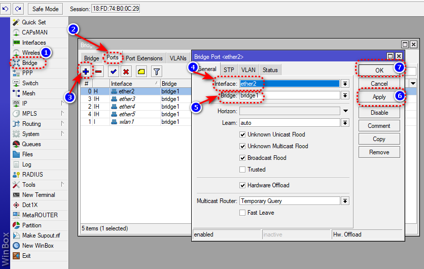

    2Agregar Interfaces al Bridge
    Ahora que has creado un bridge, debes agregar las interfaces que deseas conectar. Por ejemplo, si tienes puertos Ethernet (como ether1, ether2, etc.) o interfaces inalámbricas, puedes agregarlas al bridge.
    1.Ingresa a la seccion Bridge en el menú izquierdo
    2.Haz clic en la pestaña Ports y en el botón "+" (Add)
    3. Se abre una ventana de New Brigde Port y en el campo Interface, selecciona la interfaz que deseas agregar (por ejemplo, ether1).
    4.Haz clic en apply y OK.
    Nombre:  manual 2.png

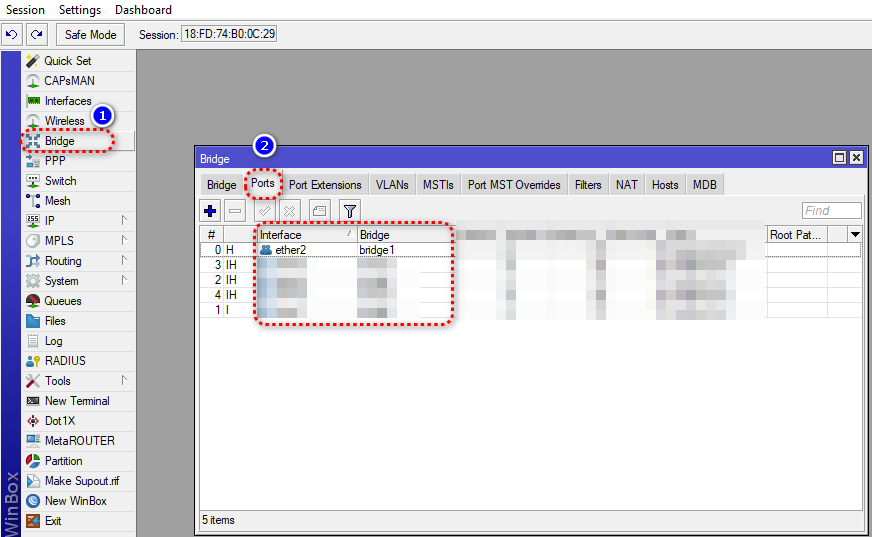

    4Verifica la configuracion
    Después de agregar interfaces y configurar la IP (si es necesario), puedes verificar que el bridge esté funcionando correctamente.
    2.En la pestaña Ports y asegúrate de que las interfaces estén correctamente añadidas.
    Nombre:  manual 4.png
