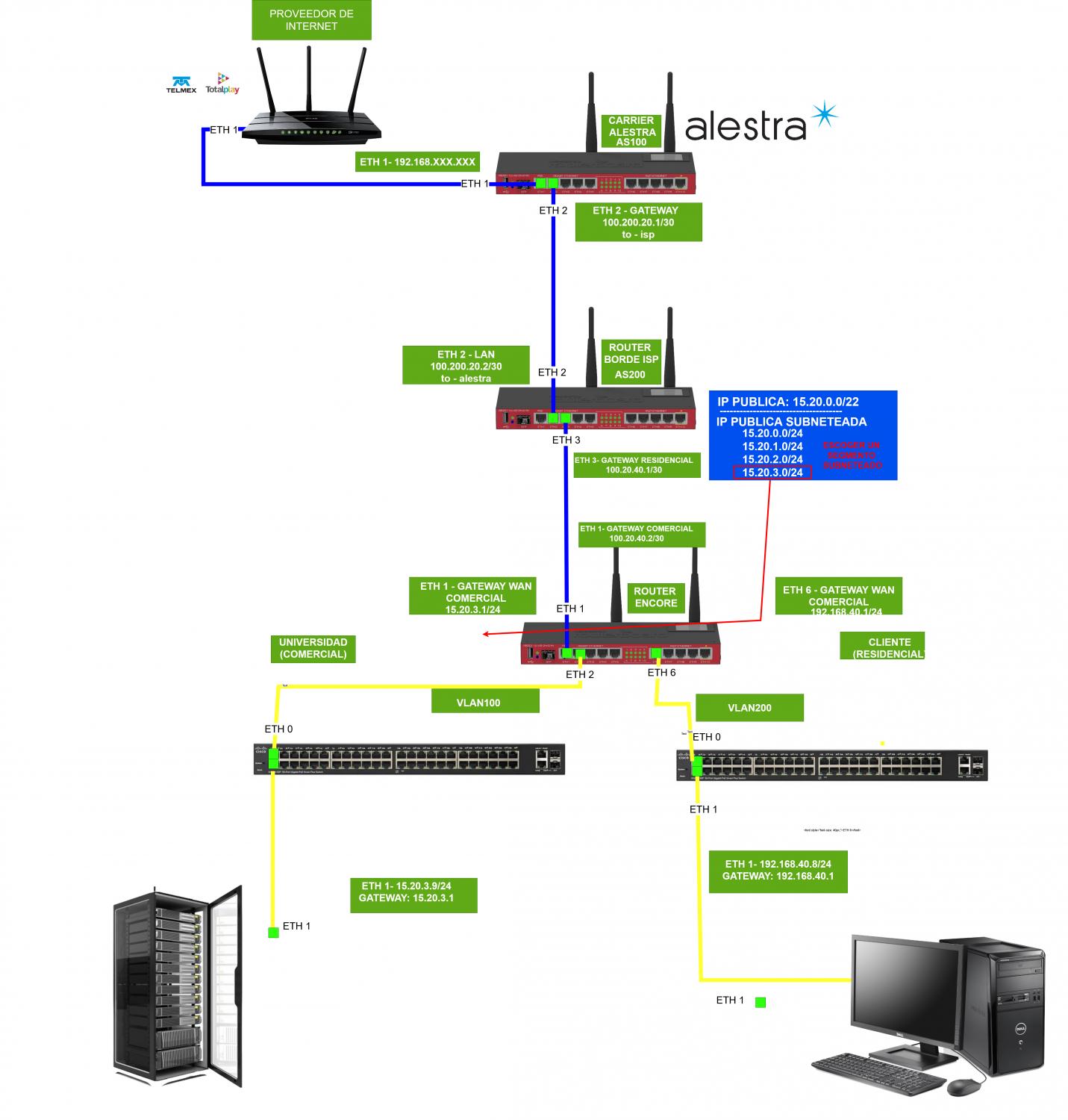

    BGP Es un protocolo de enrutamiento utilizado para intercambiar información de enrutamiento entre diferentes sistemas autónomos (AS) en Internet. Un sistema autónomo es un conjunto de redes y routers bajo el control de una única entidad administrativa, como un proveedor de servicios de Internet (ISP) o una organización.
    Vamos a crear un laboratorio en EVE-ng de acuerdo a la topología para simular una red con BGP, configurando los ASN en cada RB para que se pueda establecer el pering, En esta ocasión vamos a darle salida de internet por medio de IP publica a un cliente comercial y una IP privada a un cliente residencial
    PASO 1 Crear el Laboratorio en EVE-NG
    Nombre:  Diagrama Completo(1).drawio(1).jpg
Visitas: 3199
Tamaño: 140.3 KB

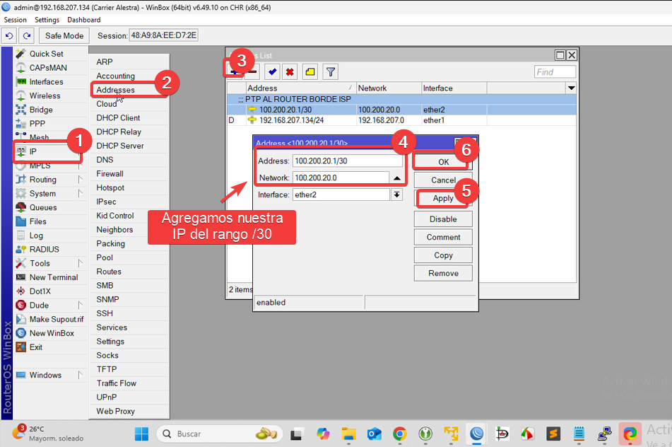

    PASO 2 Configuración del ROUTER CARRIER ALESTRA
    Como puedes ver en la imagen tenemos La ip por defecto que nos da salida a internet y la IP que nos apoyara a conectarnos con nuestro
    ROUTER BORDE ISP
    ADVERTENCIA
    Por Comandos
    ether2 network=100.200.20.0
    Nombre:  1adrrescarrier.png
Visitas: 2977
Tamaño: 221.3 KB

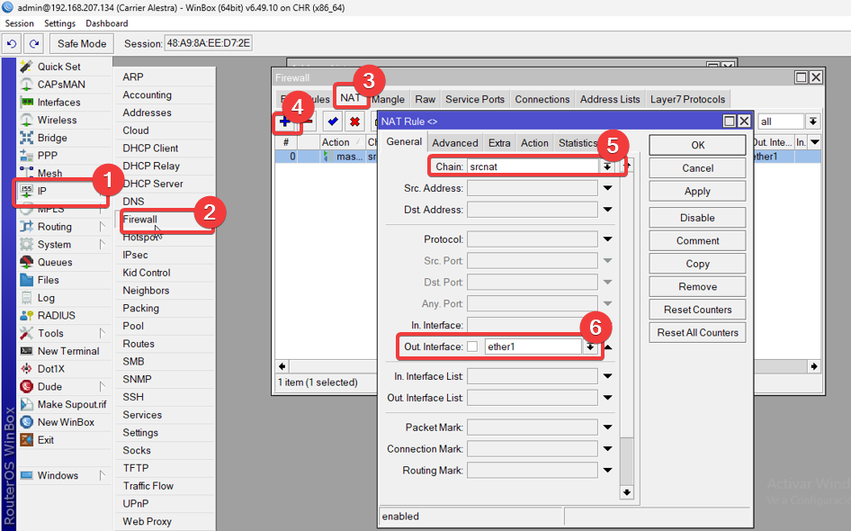

    Nombre:  2natcarrier.png
Visitas: 2894
Tamaño: 209.4 KBNos dirigimos en Accion/masquerade, damos clic ok y apply
    Nombre:  3natcarrier.png
Visitas: 2791

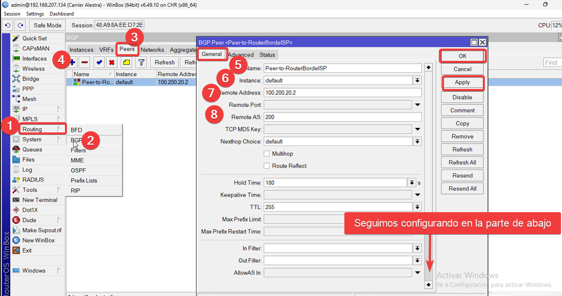

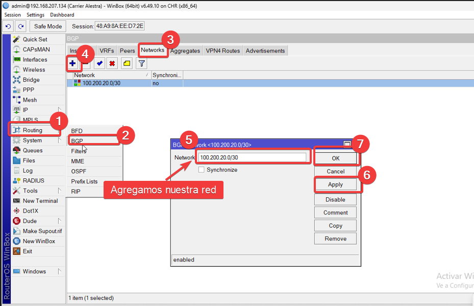

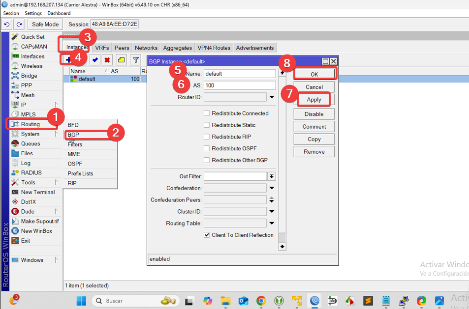

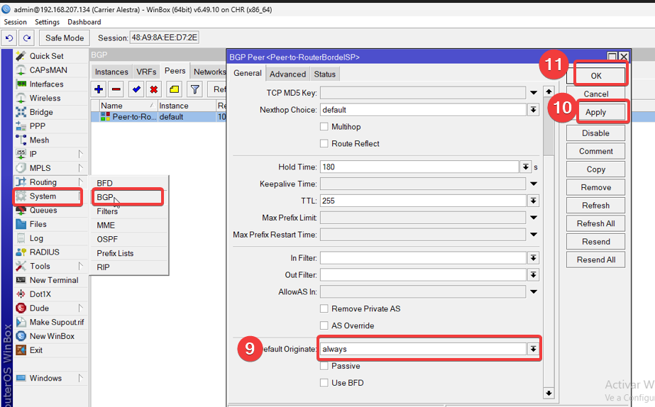

Tamaño: 184.8 KBPASO2.1 Configuración básica de BGP ROUTER CARRIER ALESTRA
    • Interfaz de red: 100.200.20.1/30
    • AS: 100
    • Vecino BGP: 100.200.20.2/30
    • AS Vecino 200
    Por comando
    set default as=100
    Nombre:  4instancecarrier.png
Visitas: 3312
Tamaño: 215.2 KB
    Por comando
    Por interfaz
    Nombre:  5Peerscarrier.png
Visitas: 2873
Tamaño: 205.5 KB
    Nombre:  6Peerscarrier.png
Visitas: 2982
Tamaño: 177.5 KB
    Por comando
    Por interfaz
    Nombre:  7Networkcarrier.png
Visitas: 3068
Tamaño: 148.7 KB

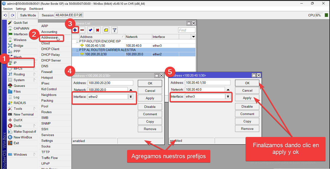

    Asignar las IPs del ROUTER BORDE ISP
    Configure la ip que ira en la interfaz que conectara a ROUTER ENCORE ISP en cada una de las interfaces Ethernet de cada router
    Como puedes ver en la imagen tenemos La ip por defecto que nos da salida a internet hacia el ROUTER CARRIER ALESTRA y la IP que nos apoyara a conectarnos con nuestro
    ROUTER ENCORE ISP
    Por comando
    add address=100.20.40.1/30 comment="PTP-ROUTER ENCORE ISP" interface=ether3 \
    network=100.20.40.0
    Por interfaz
    Nombre:  2.1IpadrresBorde.png
Visitas: 3569

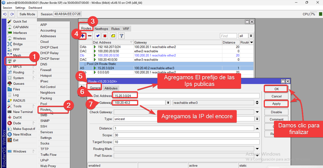

Tamaño: 213.9 KBPASO 4 RUTEO
    Agregamos la ruta que nos va ayudar a que podamos entregar nuestras IP's publicas a nuestros clientes desde el ROUTER ENCORE ISP
    Por comando
    add comment="Pool /24 Route Static" distance=1 dst-address=15.20.3.0/24 \
    gateway=100.20.40.2
    Por interfaz
    Nombre:  2.2RuteoBorde.png
Visitas: 3329

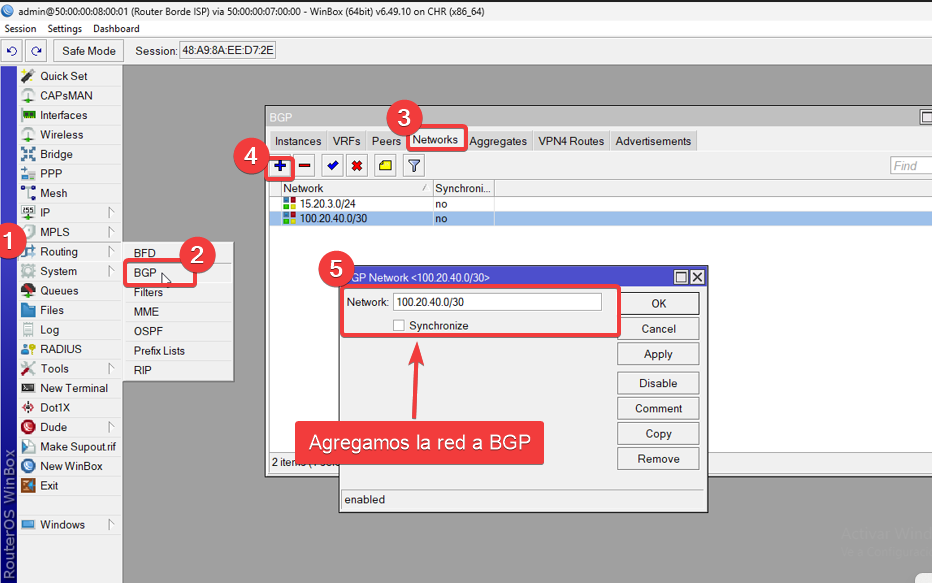

Tamaño: 244.3 KBPASO 5 Anunciamos el prefijo que hara punto a punto con el encore
    Por comando
    add network=100.20.40.0/30 synchronize=no
    Nombre:  2.3anunciar rutaBGP.png
Visitas: 2880
Tamaño: 147.6 KB

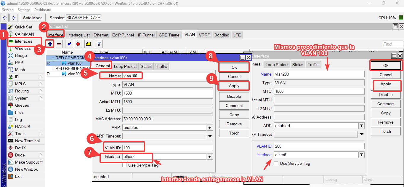

    PASO 6 Creacion de la VLAN
    En este paso creamos la vlan que nos ayudara entregar las Ips publicas y las IPs privadas,Nos dirigimos a la pestaña interfaces, se abrirá una nueva ventana, esta ventana tiene varias pestañas, seleccionamos la pestaña VLAN. Se muestra la interface de VLAN y nos aparece un símbolo de +, damos clic en este símbolo y se abrirá una ventana nueva donde crearemos nuestras interfaces lógicas Vlans
    Nombre:  3.3Creacion de VLANSEncore.png
Visitas: 3314

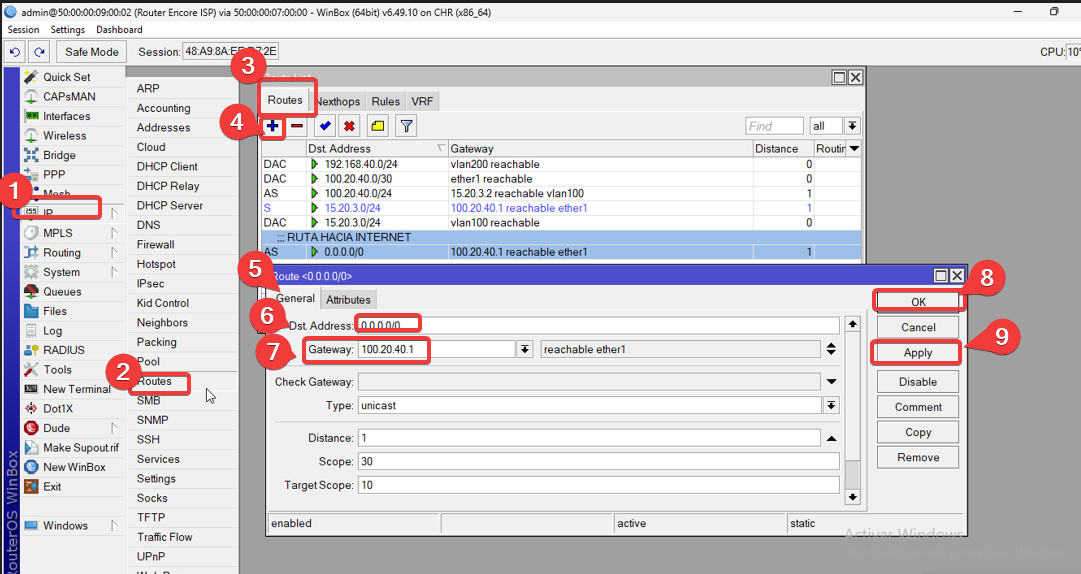

Tamaño: 275.6 KBPASO8 Agregamos la ruta de internet
    0.0.0.0/0 Hacia el gateway 100.20.40.1
    Por comandos
    add comment="RUTA INTERNET" distance=1 gateway=100.20.40.1
    Por interfaz
    Nombre:  3.8RouteEncore.png
Visitas: 3762
Tamaño: 220.4 KB

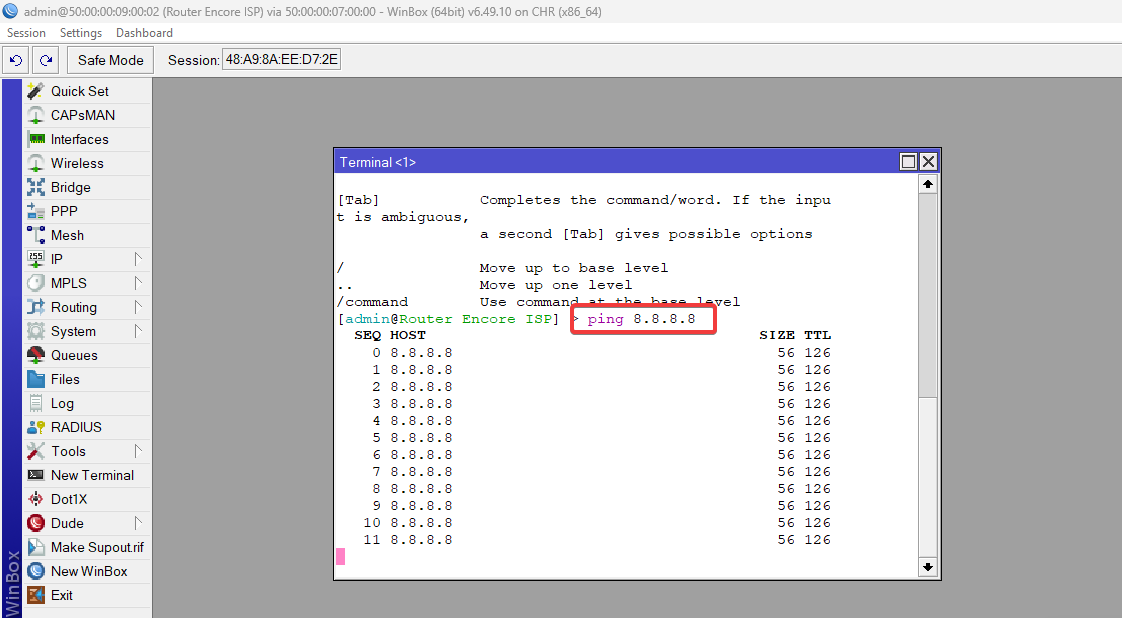

    Comprobamos que tengamos internet
    Nombre:  3.7PingEncore.png
Visitas: 2756
Tamaño: 59.3 KB

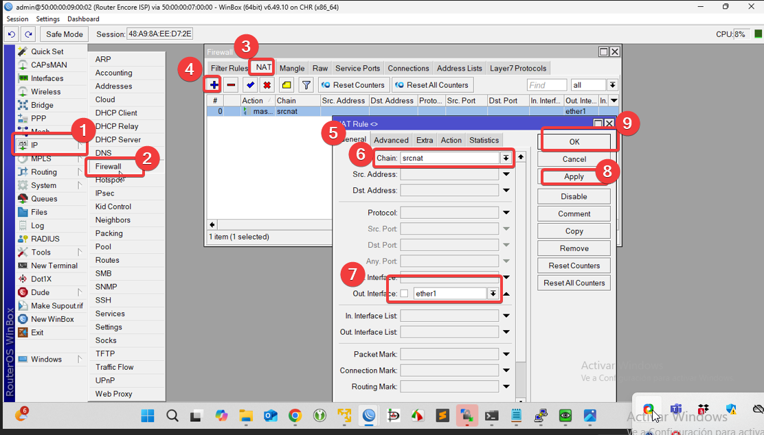

    PASO 9 ENMASCARAMIENTO
    Habilitamos el enmascaramiento en el Ether 1
    Nombre:  3.5NatEncore.png
Visitas: 2496
Tamaño: 290.1 KB
    En accion le damos clic a enmascaramiento , este paso es nesesario para nuestros clientes residenciales
    Nombre:  3.6NatEncore.png
Visitas: 3048

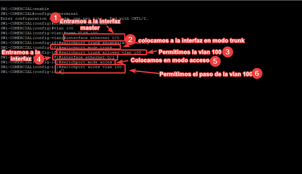

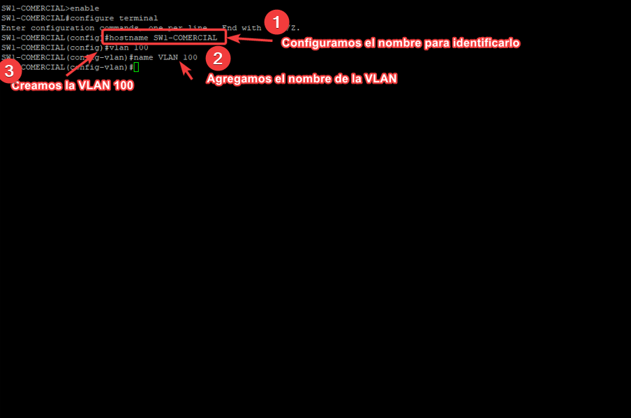

    Creamos la vlan
    entramos en modo configuracion y agregamos los siguientes comandos
    comandos
    hostname SW1-COMERCIAL
    vlan 100
    name VLAN 100
    Interfaz
    Nombre:  3.1SW1CREAVLAN...png
Visitas: 3336
Tamaño: 66.1 KB
    Ya que tenemos creado nuestra Vlan con su ID y Nombre toca asignarlo al puerto del switch, Entramos a la interface del switch, configuramos la interfaz Ethernet 0 que sea modo TRUNK y que permita la vlan,Seguidamente se configura en el Ethernet 1 la interfaz en modo acceso y permitimos su paso
    comandos
    interface ethernet 0/0
    switchport trunk encapsulation dot1q
    switchport mode trunk
    switchport trunk allowed vlan 100
    interface ethernet 0/1
    switchport mode acces
    switchport acces vlan 100
    copy startup-config running-config
    Interfaz
    Nombre:  3.2SW1AsignVLANS...png
Visitas: 2703
Tamaño: 53.9 KB
    Recuerda que el switch guarda la informacion en la memoria volatil, tenemos que guardarlo en la memoria NVRAM
    Comando

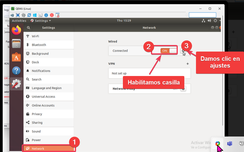

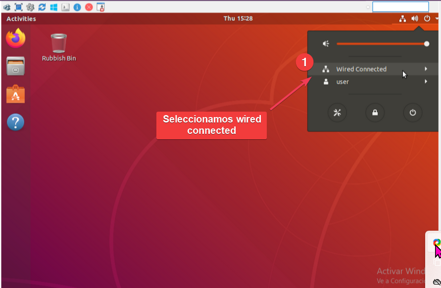

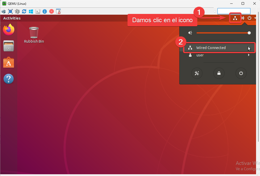

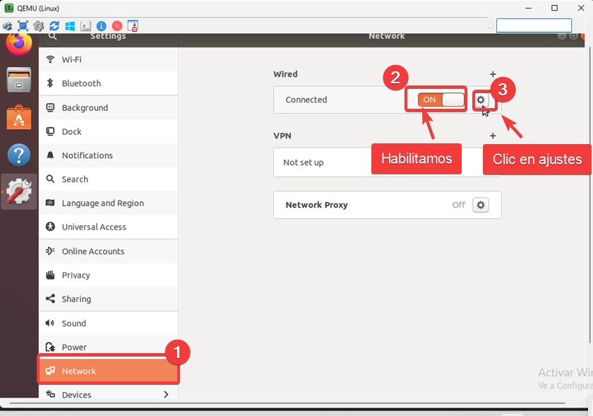

    PASO10.1 Configuracion de la PC CLIENTE COMERCIAL
    [NOTA_ADVERTENCIA]
    En este punto tu PC debe ya estar configurada y deberia tener internet, si no esta configurada seguimos los pasos[/NOTA_ADVERTENCIA]
    Abrimos nuestra PC CLIENTE COMERCIAL y nos dirigimos en la red Wired connected , asi como se visualiza en la siguiente imagen
    Nombre:  1.8Pcwiredconnect.png
Visitas: 3201
Tamaño: 164.7 KBHabilitamos la red y damos clic en ajustes
    Nombre:  1.9wiredPC.png
Visitas: 3107

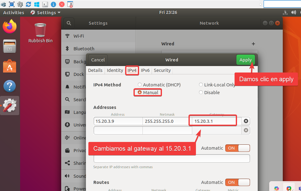

Tamaño: 102.3 KBAgregamos una ip de la red de segmento que declaramos en Ether 2 de nuestro ROUTER ENCORE ISP
    Parametros
    IP ADRRESS :15.20.3.9
    MASCARA 255.255.255.0
    GATEWAY:15.20.3.1
    DNS :8.8.8.8
    Nombre:  2.8IPPC.png
Visitas: 3029
Tamaño: 154.6 KB

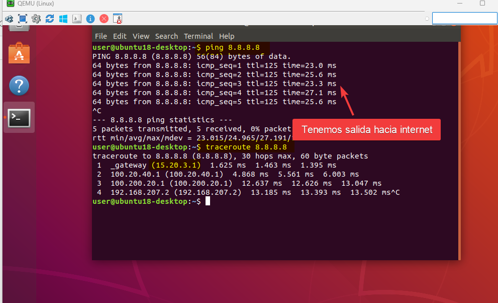

    PING
    Probamos que tengamos salida hacia internet
    Nombre:  2.9PruebasPC.png
Visitas: 3639
Tamaño: 144.0 KBPASO 11

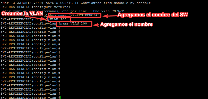

    Creamos la vlan
    comandos
    hostname SW2-RESIDENCIAL
    VLAN 200
    name VLAN 200
    Interfaz
    Nombre:  3.11CreacionVLAN.png
Visitas: 2758

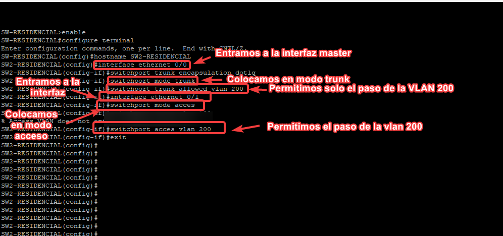

Tamaño: 43.1 KBAhora vamos asignar la vlan 200 a las interfaces
    comandos
    switchport trunk allowed vlan 200
    switchport acces vlan 200
    Interfaz
    Nombre:  3.10AsignVLAN.png
Visitas: 3425
Tamaño: 64.4 KB

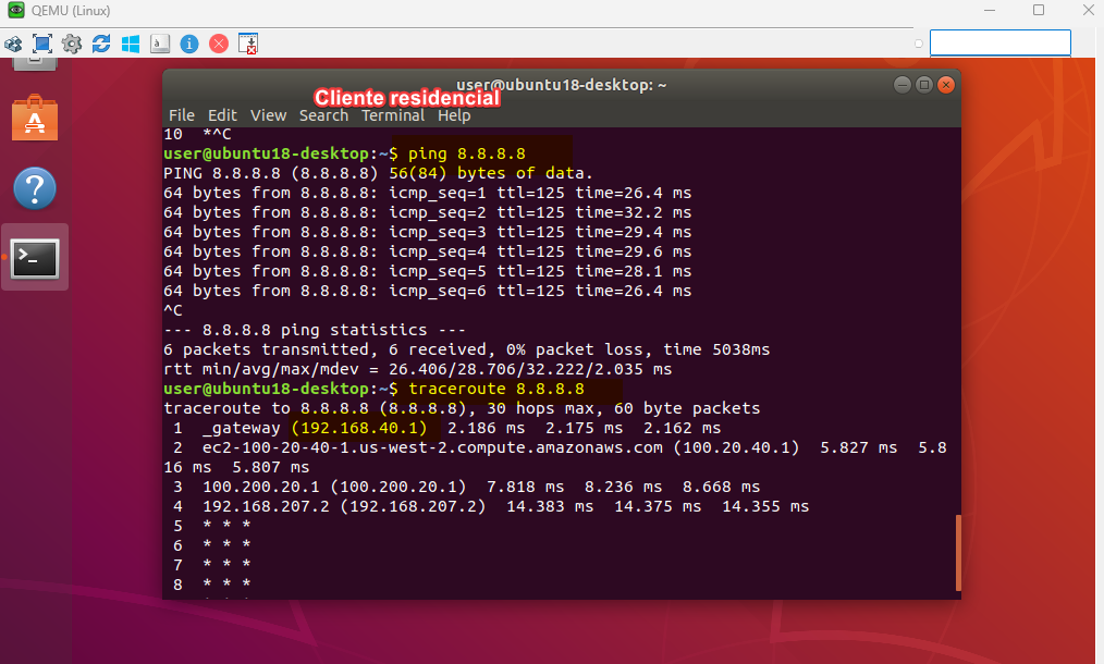

    PING
    Nombre:  3.9PingClienteResidencial.png
Visitas: 3478
Tamaño: 163.1 KB
