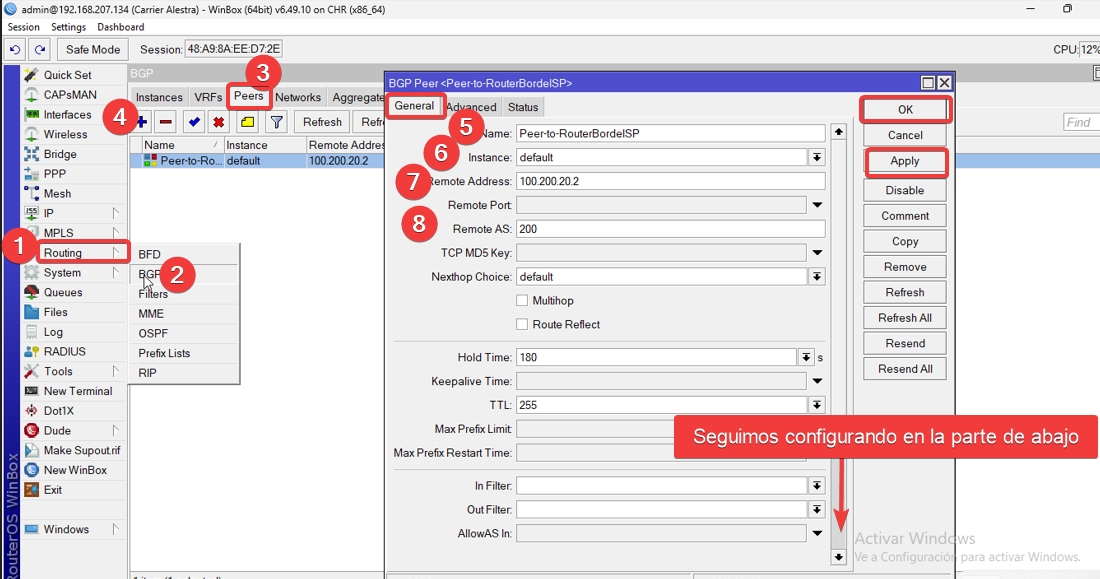

    Por interfaz
    Nombre:  5Peerscarrier.png
Visitas: 3252
Tamaño: 205.5 KB
    Nombre:  6Peerscarrier.png
Visitas: 2340
Tamaño: 177.5 KB
    Por comando
    Por interfaz
    Nombre:  7Networkcarrier.png
Visitas: 2919
Tamaño: 148.7 KB
