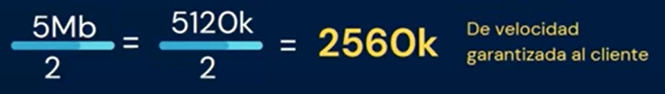

    Si tenemos 50 MB se recomienda realizar un reuso de 1:2 es decir de un 50%
    Si queremos garantizar el 50% de esos 5Mb al cliente usamos reuso de 1:2
    Nombre:  Captura de pantalla 2025-02-01 125804.png
Visitas: 1950
Tamaño: 109.4 KB
    Los clientes tendran garantizado 2560K de velocidad cuando todos los clientes esten en el pico mas alto de consumo

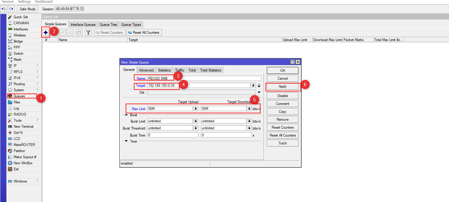

    COMO REALIZAMOS LA CONFIGURACION EN MIKROTIK
    En el apartado de Queue List
    1 Apartado de Queues
    2 clic en mas para agregar
    3 Colocamos el nombre
    4 colocamos la interfaz Lan de los clientes
    5 Colocamos la velocidad de subida y bajada y aplicamos
    6 aplicamos

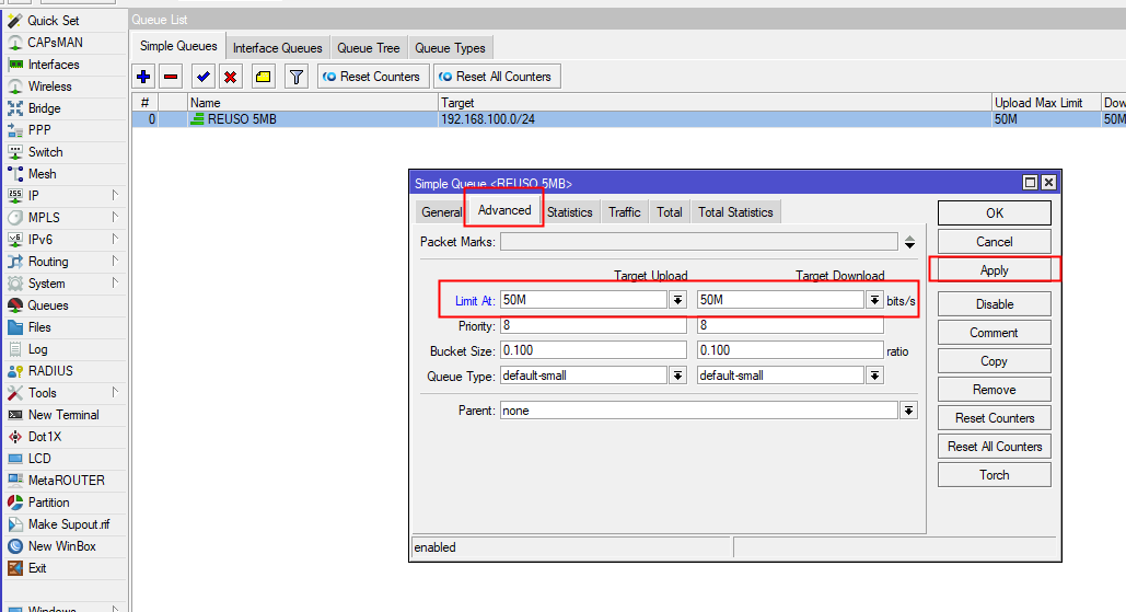

    En advance colocamos la velocidad

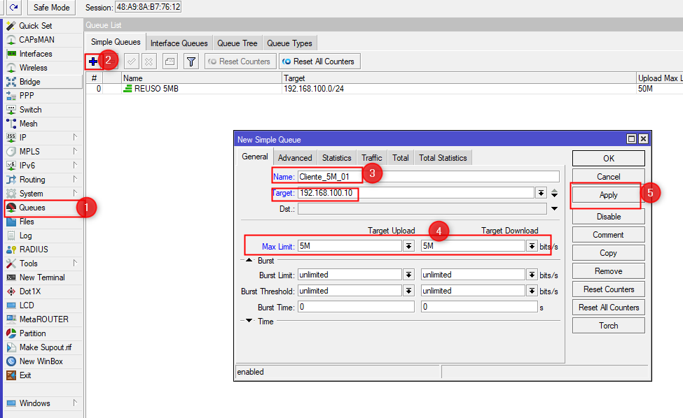

    Ahora agregamos nuestro cliente
    3 Colocamos el nombre Y colocamos la interfaz LaAN de los clientes
    4 Colocamos la velocidad de subida y bajada que son en este caso 5 M
    5 aplicamos

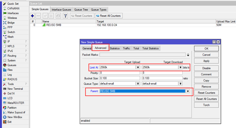

    y en la parte de advance
    Agregamos la velocidad asegurada que son 2560k y seleccionamos el parent que creamos en el paso anterior con nombre de REUSO 5MB

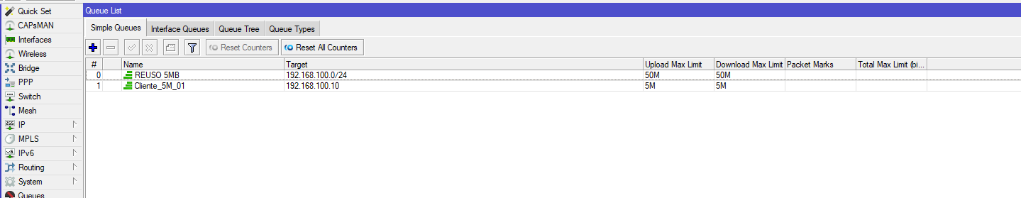

    De tal manera que nos quedaría de la siguiente manera
