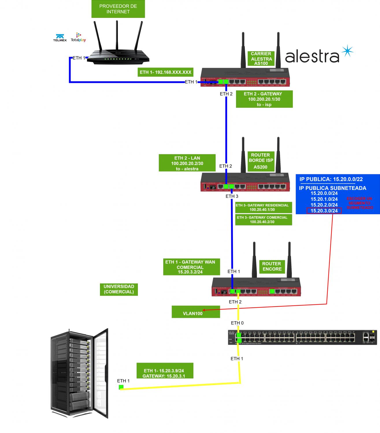

    Paso 1Laboratorio
    se realiza la reestructura del laboratorio BGP, para entregar las IP'S atravez de VLANS

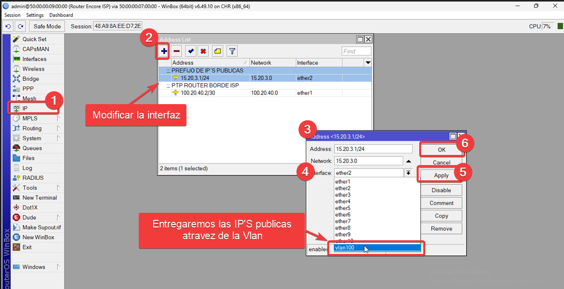

    cambiamos la interfaz en lugar que sea ethernet 2 como anteriormente lo teniamos configurado , lo vamos a cambiar por la Vlan 100 que acabamos de crear
    Por comando
    /ip addressadd address=100.20.40.2/30 comment="PTP ROUTER BORDE ISP" interface=ether1 \
    network=100.20.40.0
    add address=15.20.3.1/24 comment="PREFIJO DE IP\B4S PUBLICAS" interface=\
    vlan100 network=15.20.3.0

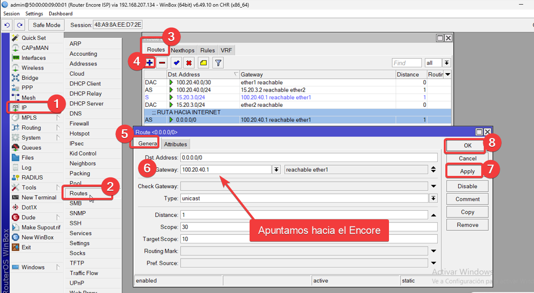

    PASO4 Agregamos la ruta de internet
    0.0.0.0/0 Hacia el gateway 100.20.40.1
    Por comandos
    add comment="RUTA INTERNET" distance=1 gateway=100.20.40.1
    Por interfaz

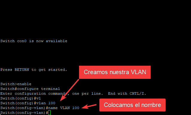

    Creamos la vlan
    entramos en modo configuración y agregamos los siguientes comandos
    Comando
    Enable
    configure terminal
    vlan 100
    name VLAN 100

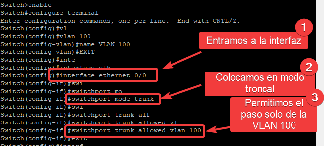

    Ya que tenemos creado nuestra Vlan con su ID y Nombre toca asignarlo al puerto del switch, Entramos a la interface del switch, configuramos la interfaz Ethernet 0 que sea modo TRUNK y que permita la vlan
    Comando
    interface ethernet 0/0
    switchport mode trunk
    switchport trunk allowed vlan 100

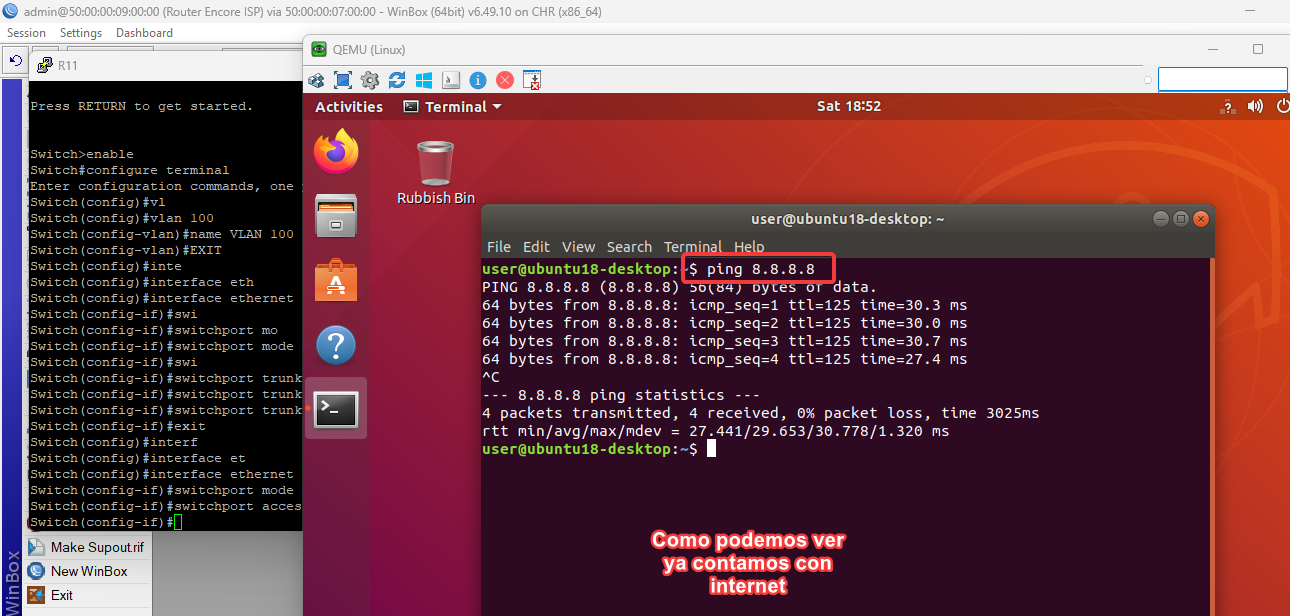

    PASO[NUMERO_PASO]6[/NUMERO_PASO] Configuracion de la PC CLIENTE COMERCIAL
    [NOTA_ADVERTENCIA]
    En este punto tu PC debe ya estar configurada y deberia tener internet, si no esta configurada seguimos los pasos[/NOTA_ADVERTENCIA]

Tamaño: 102.3 KBAgregamos una ip de la red de segmento que declaramos en Ether 2 de nuestro ROUTER ENCORE ISP
    Parametros
    IP ADRRESS :15.20.3.9
    MASCARA 255.255.255.0
    GATEWAY:15.20.3.1
    DNS :8.8.8.8
    Nombre:  1.10PCIP.png
Visitas: 2015
Tamaño: 124.7 KBPING
    Probamos que tengamos salida hacia internet
