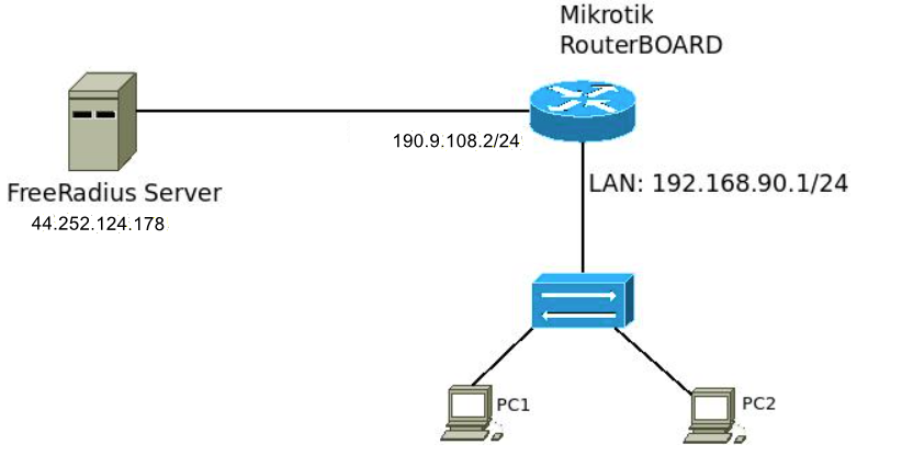

    Se muestra cómo el servidor FreeRadius y un router MikroTik se conectan en la misma red. El MikroTik tiene la dirección IP 190.9.108.2, mientras que el FreeRadius tiene la dirección IP 44.252.124.178 Ambos dispositivos se comunican usando el protocolo RADIUS para gestionar la autenticación y autorización de usuarios en la red. El MikroTik envía solicitudes al FreeRadius para verificar las credenciales de los usuarios y permitir el acceso adecuado a la red.

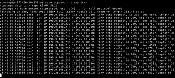

    Otra opción para poder ver la ip publica a la que estas conectado es el siguiente, mediante el servidor radius en caso de que en el speedtest te muestre uno distinto
    En el servidor radius(Ubuntu) Coloca el siguiente comando :
    sudo tcpdump -ni any icmp
    Nombre:  Imagen28.png
Visitas: 1009
Tamaño: 105.3 KB
    En la captura se ve claramente esto:
    In IP 190.9.108.2 > 172.26.8.188: ICMP echo request
    Eso significa que tu MikroTik está saliendo a Internet con la IP pública 190.9.108.2
    y que tu servidor (52.54.83.214 / 172.26.8.188 interna) recibe los paquetes desde esa dirección.

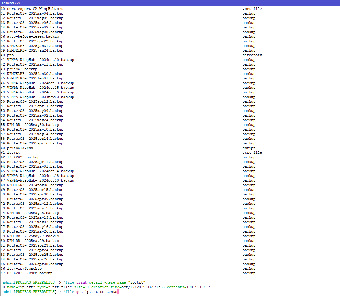

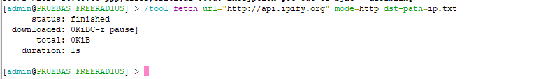

    Para validarlo en el mikrotik la ip publica
    Corrobora que tengas los dns de Google agregados en el mikrotik
    Si el mikrotik es versión 6 puedes validar con:
    /tool fetch url="http://api.ipify.org" mode=http dst-path=ip.txt
    Nombre:  201.png
Visitas: 1372
Tamaño: 9.5 KB
    Luego revisa el contenido con:
    /file print
    /file print detail where name="ip.txt"
    /file get ip.txt contents

    contents=190.9.108.2 significa que esa es la IP pública con la que tu Mikrotik sale a Internet,
    y por lo tanto sí estás detrás de NAT

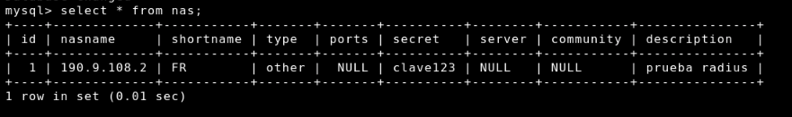

    Se valida con
    select * from nas
    Debe aparecer algo como esto donde deberá estar asignado la ip que colocaste en el comando (IP publica de donde sale el mikrotik)
    Nombre:  200.png
Visitas: 901
Tamaño: 27.4 KB

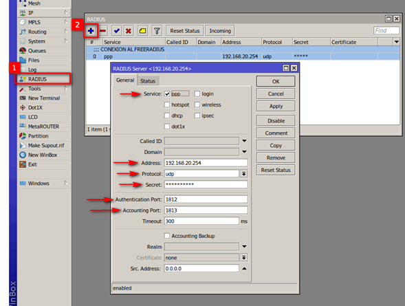

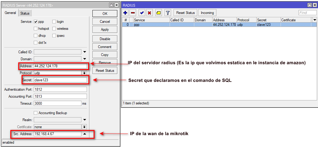

    • Service: Aquí debes seleccionar el modo de uso del servidor RADIUS. En este caso "PPP", que es el protocolo que se utilizará para la autenticación de Point-to-Point Protocol, comúnmente utilizado para conexiones de acceso remoto.
    • Secret: La clave secreta es un código compartido entre el router MikroTik y el servidor RADIUS. Sirve para autenticar y encriptar las comunicaciones entre ambos. Debes utilizar la misma clave que se creó en el paso 1 al agregar un registro en la tabla "nas" del servidor RADIUS.

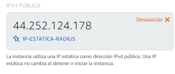

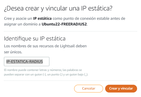

    ASIGNAR IP ESTATICA A INSTANCIA DE AMAZON
    Amazon Lightsail te permite asignar una IP estática gratuita por cada instancia.
    Esa IP no cambia aunque apagues, reinicies o recrees la instancia (mientras esté asignada).
    Nos vamos a la instancia en amazon y en redes vemos la ip publica y le damos clic en vincular una Ip estatica
    asignamos nombre para identificar la ip y le damos clic en crear y vincular
    Nombre:  5.png
Visitas: 879
Tamaño: 38.4 KB
    ahora la ip cambio a una estática y es con la que se estará trabajando
    Nombre:  6.png
Visitas: 1031
Tamaño: 12.7 KB
    Ahora ya podemos continuar insertando el registro en el mikrotik nas con la nueva ip publica

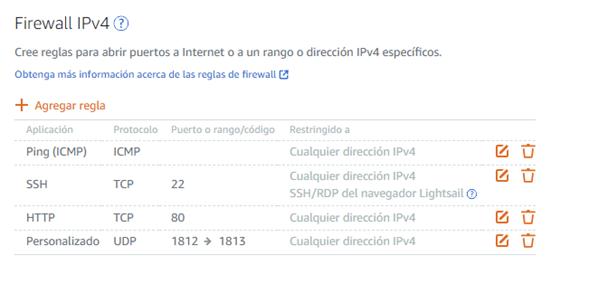

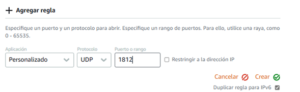

    3 HABILITA PUERTOS EN INSTANCIA DEL SERVIDOR
    Tienes que permitir el acceso por icmp por ping y udp a los puertos 1812 y 1813 en la instancia de Amazon
    En Lightsail → Redes, abre:
    Nombre:  Imagen23.png
Visitas: 1411
Tamaño: 31.5 KB
    Y agrega las regla, quedando de la siguiente manera
    Nombre:  Imagen24.png
Visitas: 1245
Tamaño: 59.3 KB

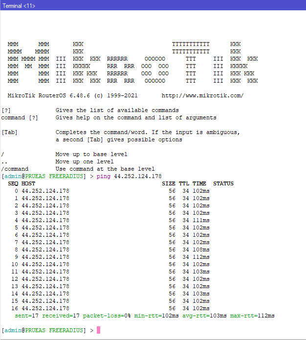

    Y así al darle ping a la ip publica de la instancia de amazon se llega de manera correcta
    Nombre:  101.png
Visitas: 867
Tamaño: 42.6 KB
    El ping correcto nos indica que se alcanza el servidor radius desde el mikrotik correctamente

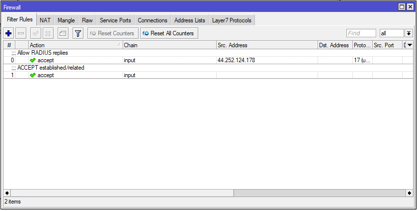

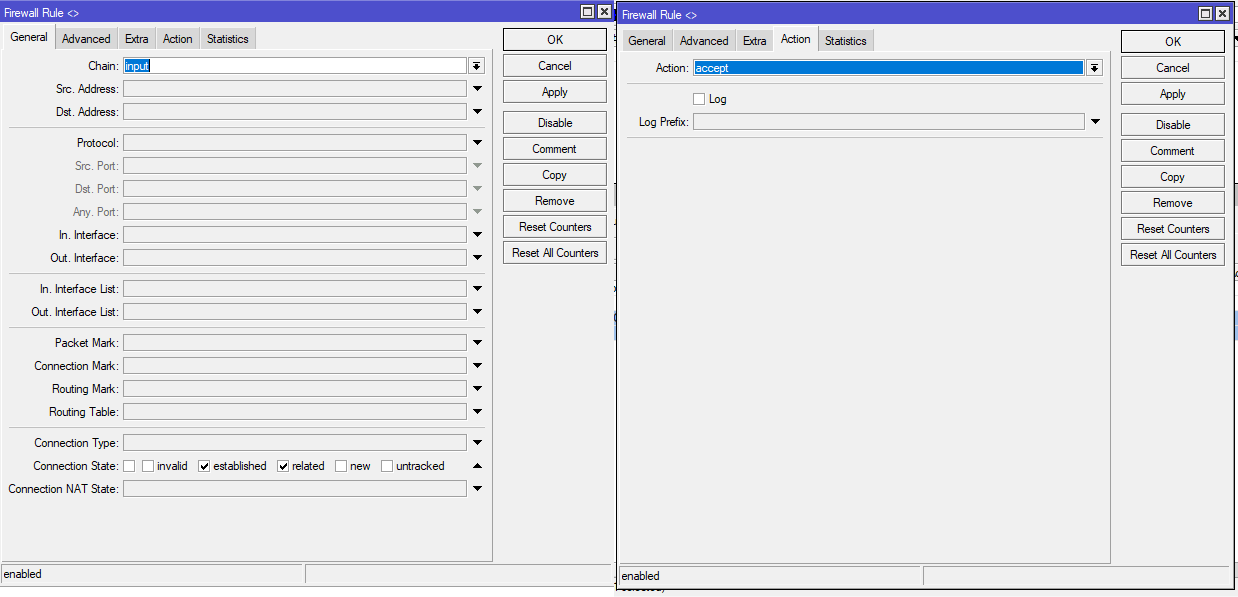

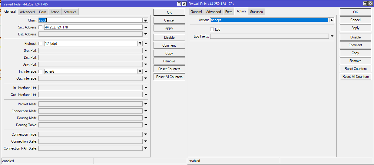

    4 AGREGA REGLAS EN FIREWALL
    Estas reglas solo se agregan si su M
    ikrotik usa NAT o está detrás de un router, si el Mikrotik tiene asignado una ip publica no debe ser necesario estas reglas firewall
    Para que permita la conexión por pppoe se agregan dos reglas en filter rules
    # Acepta respuestas ya establecidas
    /ip firewall filter add chain=input connection-state=established,related action=accept place-before=0 comment="ACCEPT established/related"
    # Permite respuestas UDP *desde* el RADIUS (el reply llega desde 52.54.83.214:1812 a un puerto alto del MT)
    /ip firewall filter add chain=input in-interface=ether6 protocol=udp src-address=52.54.83.214 action=accept place-before=0 comment="Allow RADIUS replies"
    Si el MK es versión 6 el comando es el siguiente:
    # 1) Acepta conexiones ya establecidas/relacionadas (INPUT)
    # (esto permite la respuesta UDP del RADIUS)
    /ip firewall filter add chain=input connection-state=established,related action=accept comment="ACCEPT established/related"
    # 2) Permite explícitamente las respuestas desde tu servidor RADIUS por la WAN
    # (ajusta ether6 si tu WAN es otra)
    /ip firewall filter add chain=input in-interface=ether6 protocol=udp src-address=44.252.124.178 action=accept comment="Allow RADIUS replies"
    # 3) (Opcional) Si tienes DROP al final del INPUT, sube estas reglas al inicio
    Colocando la ip publica del servidor radius con el protocolo udp
    Quedando las reglas de la siguiente manera

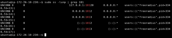

    EN EL SERVIDOR DE RADIUS APLICA LOS SIGUIENTES COMANDOS PARA ABRIR LOS PUERTOS UDP 1812 Y 1813
    sudo ufw allow 1812/udp
    sudo ufw allow 1813/udp
    sudo ufw reload
    sudo ss -lunp | grep 181
    Debes ver udp *:1812 y udp *:1813 por freeradius

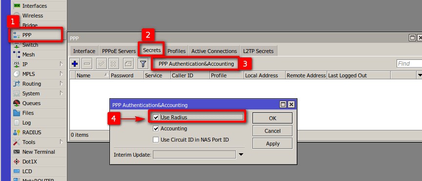

    6Activar Autorización Radius en el protocolo PPP
    Nombre:  activar-radius-en-pppoe-server.png
Visitas: 935
Tamaño: 17.4 KB

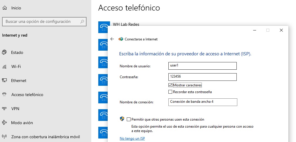

    7 Creación de usuarios con IP Estática.
    • User: user1
    • Password: 123456
    • IP: 192.168.90.2
    sudo mysql
    USE radius;
    INSERT INTO radcheck
    INSERT INTO radreply
    En la tabla radcheck:
    • Cleartext-Password: Este registro establece la contraseña en texto claro para el usuario. Cuando el usuario intenta autenticarse, el servidor FreeRadius verificará la contraseña ingresada con la almacenada en este registro. Es importante tener en cuenta que almacenar contraseñas en texto claro no es una práctica segura. En entornos de producción, se recomienda usar métodos de almacenamiento seguro, como hash y salting.
    • Framed-Protocol: Este registro establece el protocolo que se utilizará durante la sesión. En este caso, el valor 'PPP' indica que el protocolo será PPP, que es comúnmente utilizado para conexiones PPPoE y autenticación de acceso remoto.
    • Simultaneous-Use: Este registro controla la cantidad de sesiones simultáneas que el usuario puede tener activas. Establecerlo en 1 significa que solo se permitirá una única sesión activa al mismo tiempo para el usuario.
    En la tabla radreply:
    • Framed-IP-Address: Este registro especifica la dirección IP que se asignará al usuario durante la sesión. En este caso, la dirección IP '192.168.90.2' se asignará al usuario 'user1'.

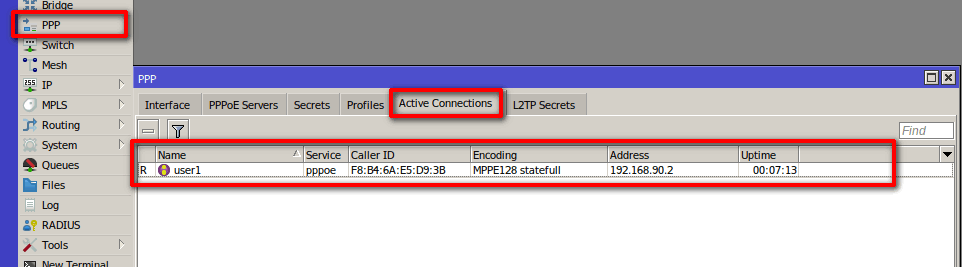

    Nombre:  conectar-cliente-freeradius1.jpeg
Visitas: 940
Tamaño: 66.3 KB
    Nombre:  conectar-cliente-freeradius2.jpeg
Visitas: 1008
Tamaño: 12.3 KB

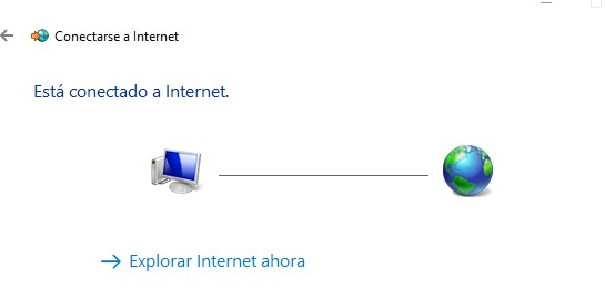

    Nombre:  conexion-exitosa-cliente-freeradius.png
Visitas: 1213
Tamaño: 11.9 KB

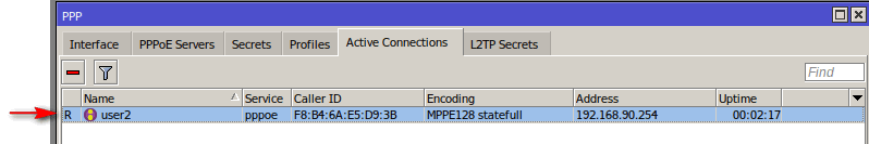

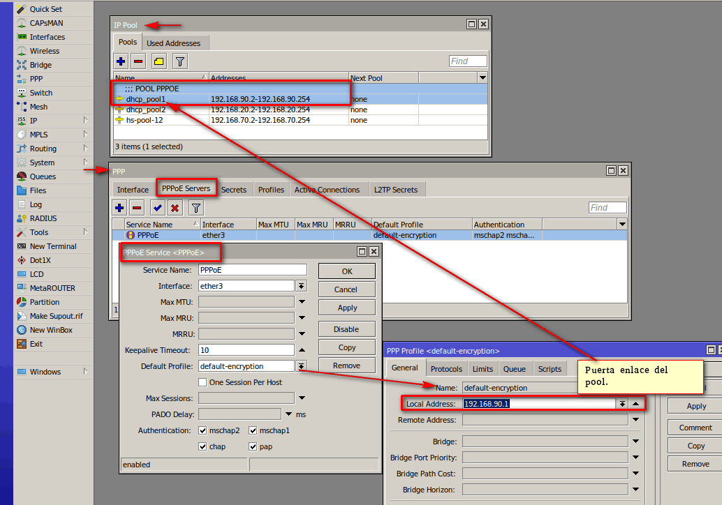

    8 Creación de usuarios con IP Dinámica
    • User: user2
    • Password: 123456
    • IP: Dinámica (Por medio de un Pool)
    Nombre:  pool.png
Visitas: 1018
Tamaño: 41.3 KB
    Cliente autenticado.

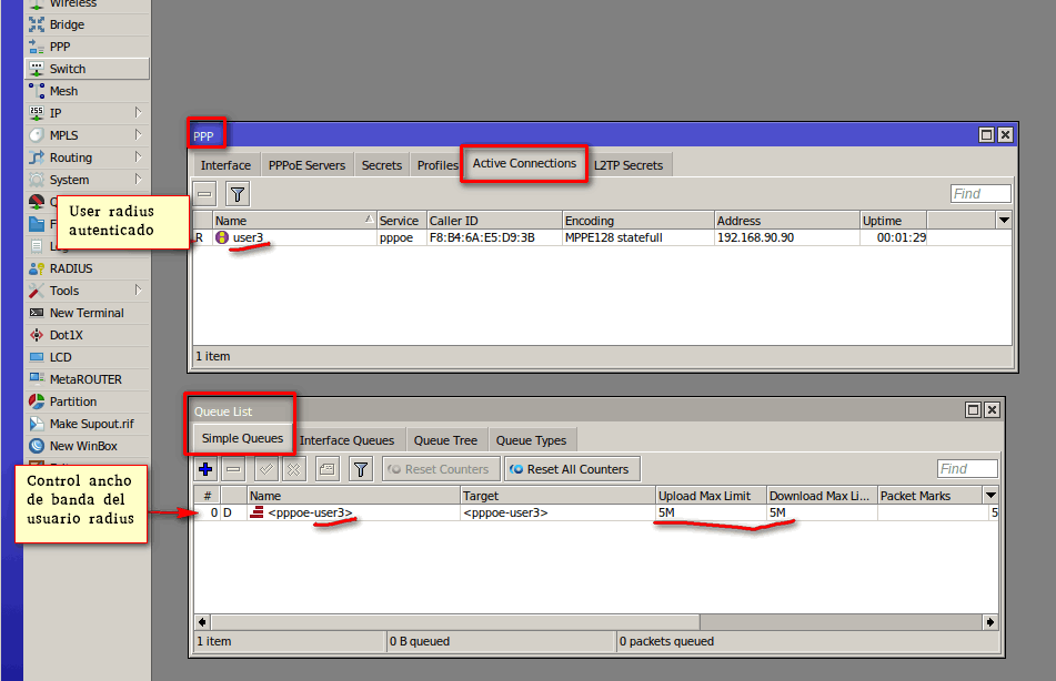

    [NUMERO_PASO]9/NUMERO_PASO] Control ancho de banda.
    • User: user3
    • Password: 123456
    • IP: 192.168.90.90
    • Velocidad (ancho de banda): 5 Megas Download / 5 Megas Upload
    Mikrotik-Rate-Limit = 'Upstream/DownstreamBurst-Limit/Burst-ThresholdBurst-Time/priority'
    Donde:
    • 5M/5M: Esto establece la velocidad de subida (upstream) y bajada (downstream) del usuario en 5 Mbps para ambas direcciones.
    • 0/0: Aquí, 0 se utiliza para indicar que no se establece ningún límite de ráfaga (burst) en las velocidades.
    • 0/0: Esto también indica la falta de límites de ráfaga para umbrales.
    • 0/0: Al igual que los dos casos anteriores, estos valores indican la falta de limitación de ráfaga.
    • 8: Este número representa la prioridad. En este caso, se establece una prioridad de 8 para el usuario.
    • 500K/500K: Finalmente, se establece una velocidad de subida (upstream) y bajada (downstream) de 500 Kbps para ambos.
    Nombre:  control-ancho-banda-freeradius-mikrotik.png
Visitas: 1325
Tamaño: 24.9 KB

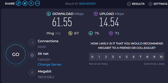

    Si nos conectamos y realizamos un speedtest podemos ver que se limita a lo que se asigno
    Nombre:  speedtest.png
Visitas: 1238
Tamaño: 82.9 KB
