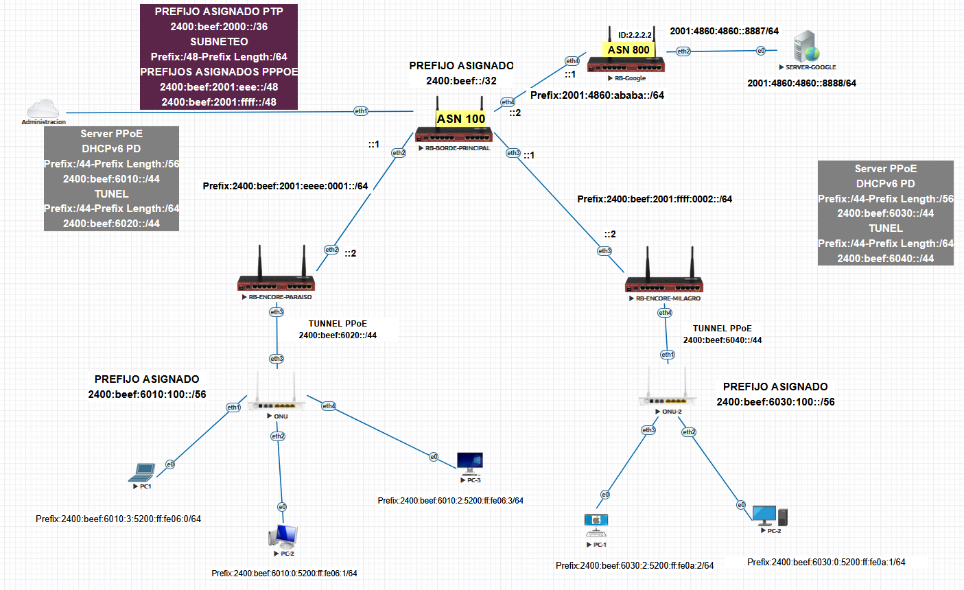

    El subneteo es el proceso de dividir una red grande en redes más pequeñas llamadas subredes.Esto se hace para organizar mejor una red, mejorar el rendimiento y la seguridad, aprovechando mejor las direcciones IP.
    Vamos a crear un laboratorio en EVE-ng de acuerdo a la topología para Implementar el protocolo BGP IPv6 realizando el subneteo de un /32 hasta llegar a un /64 para practicar enrutamiento y segmentación de redes.
    Nombre:  Topologia0.png
Visitas: 1572
Tamaño: 306.4 KB

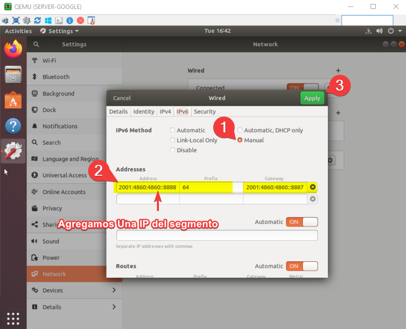

    PASO 2Configuración del SERVIDOR GOOGLE
    Configure la red que usara el servidor de google
    ADVERTENCIA
    Se configura el SERVIDOR GOOGLE por fines de la practica, En la vida real es independiente de nosotros
    Nombre:  2-ServerIPADD.png
Visitas: 1019
Tamaño: 149.8 KB

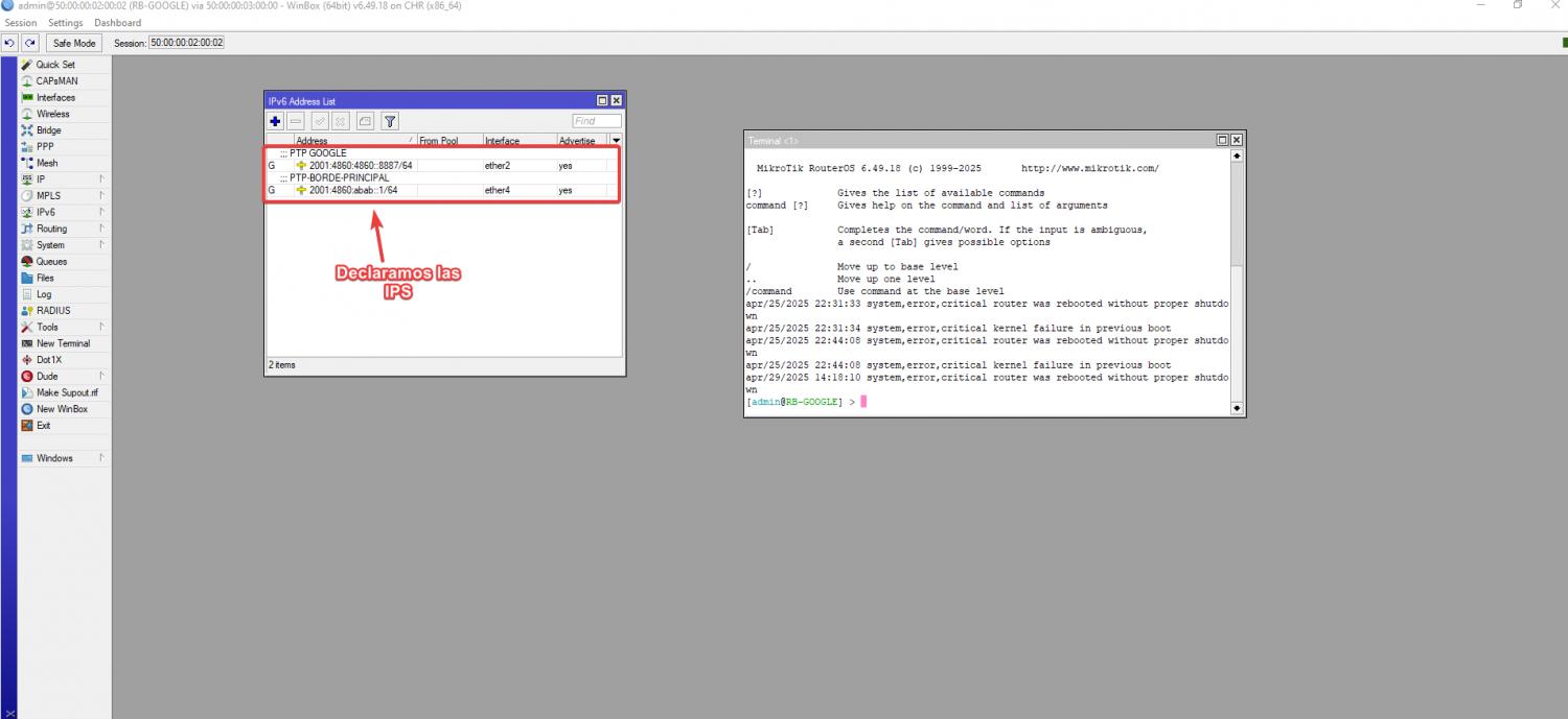

    PASO 2.1Configuración del ROUTER GOOGLE
    Configure las ips que irán en cada una de las interfaces Ethernet de cada router, de acuerdo a la topología
    Por comandos
    add address=2001:4860:4860::8887 comment="PTP GOOGLE" interface=ether2
    add address=2001:4860:abab::1 comment=PTP-BORDE-PRINCIPAL interface=ether4
    Por Interfaz
    Nombre:  3-GoogleIPADD.jpg
Visitas: 1310
Tamaño: 74.0 KB

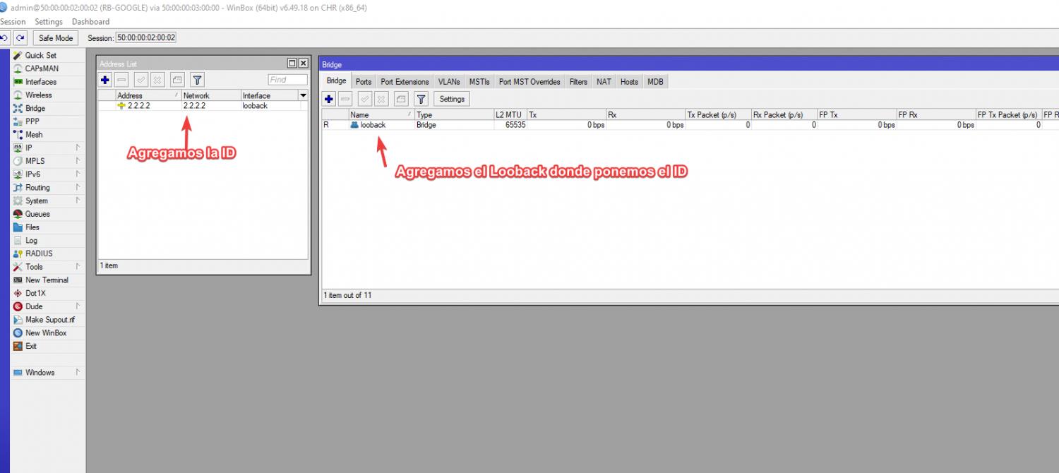

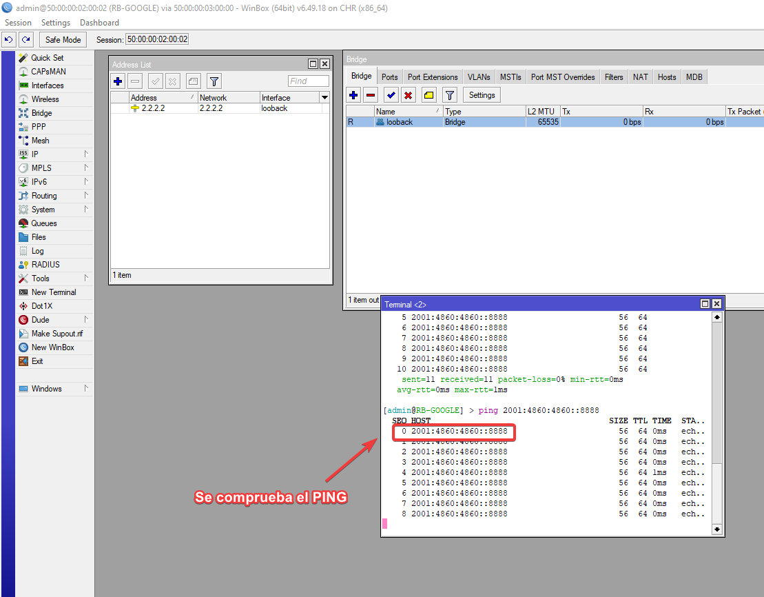

    Agregamos un ID que nos ayudara con la sesión Establecida del BGP .Creamos primero un bridge que simule un Looback y agregamos la dirección 2.2.2.2 a la interfaz de ese Looback
    Por comandos
    add name=looback
    add address=2.2.2.2 interface=looback network=2.2.2.2
    Por Interfaz
    Nombre:  4-GoogleBridge.jpg
Visitas: 1890
Tamaño: 74.2 KB

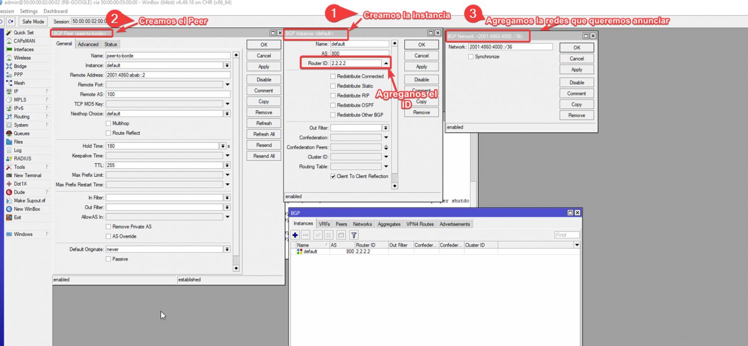

    PASO2.2Configuración básica de BGP ROUTER GOOGLE
    vamos a configurar la instancia, el peer y el network del RB, Recuerda que vamos a configurar el ID en la instancia ya que si no , la sesion no sera establecida
    • Interfaz de red: 2001:4860:abab::1
    • AS: 800
    • Vecino BGP: 2001:4860:abab::2
    • AS Vecino 100
    Por comandos
    routing bgp instance
    set default as=800 router-id=2.2.2.2
    add network=2001:4860:4000::/36 synchronize=no
    add network=2001:4860:abab::/64 synchronize=no
    add address-families=ipv6 name=peer-to-borde remote-address=2001:4860:abab::2 \
    remote-as=100 update-source=ether4
    Por interfaz
    Nombre:  5-GoogleBGP.jpg
Visitas: 1828
Tamaño: 106.8 KB

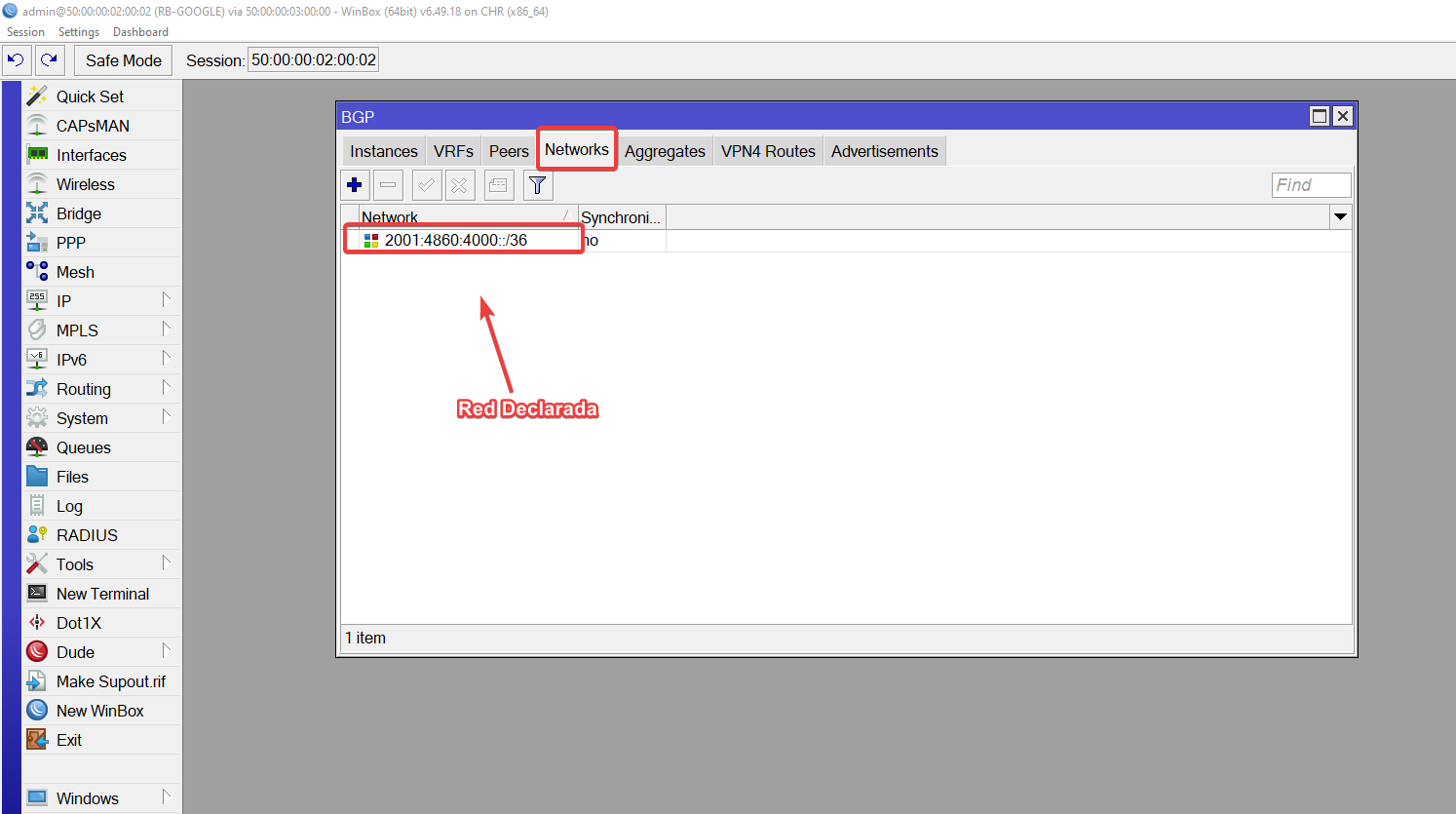

    Declaramos los prefijos que usara el RB-GOOGLE en networks
    Nombre:  7-GoogleNTEWORS.png
Visitas: 2251
Tamaño: 65.2 KB
    Verificamos que tengamos internet
    Nombre:  7-GooglePING.png
Visitas: 1002
Tamaño: 77.9 KB

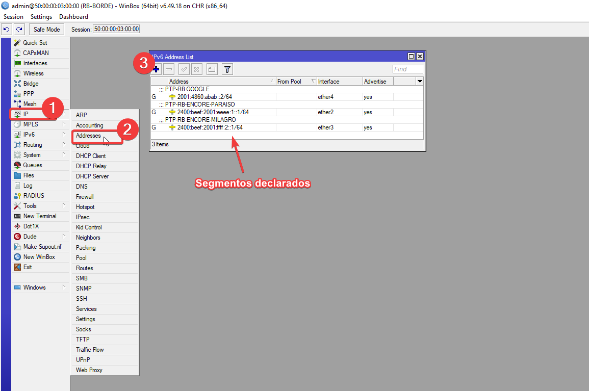

    3Configuración del ROUTER BORDE PRINCIPAL
    Configure las ips que irán en cada una de las interfaces Ethernet de cada router, de acuerdo a la topología, Es muy importante que cuando realices el Supneteo utilices diferentes prefijos /64
    Por buenas practicas los punto a punto deben ser /64
    Prefijo asignado por lanic
    2400:beef::/32
    Por comandos
    add address=2001:4860:abab::2 comment="PTP-RB GOOGLE" interface=ether4
    add address=2400:beef:2001:ffff:2::1 comment="PTP-RB ENCORE-MILAGRO" \
    interface=ether3
    add address=2400:beef:2001:eeee:1::1 comment=PTP-RB-ENCORE-PARAISO interface=\
    ether2
    Por Interfaz
    Nombre:  8-BordeIPADD.png
Visitas: 2602
Tamaño: 60.2 KB

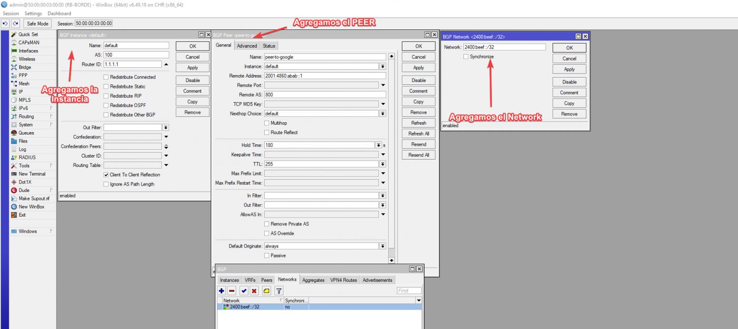

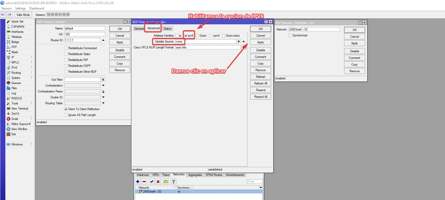

    PASO[3.1Configuración básica de BGP ROUTER BORDE
    • Interfaz de red: 2001:4860:abab::2
    • AS: 100
    • Vecino BGP: 2001:4860:abab::1
    • AS Vecino 800
    Nombre:  9-BordeBGP.jpg
Visitas: 1809
Tamaño: 100.5 KB
    Muy importante para que se puedan propagar los prefijos es nesesario habilitar la casilla IPV6
    Nombre:  10-BordeBGP.jpg
Visitas: 2140
Tamaño: 87.8 KB

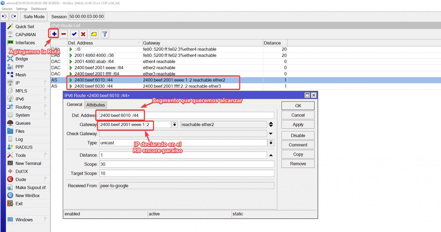

    PASO[3.2Configuración de rutas en RB BORDE PRINCIPAL
    vamos a configurar las rutas del RB BORDE para que el ENCORE-PARAISO Y ENCORE-MILAGRO
    puedan conocer el prefijo atravez de sus redes PTP y puedan propagar con los clientes finales
    Por comandos
    add distance=1 dst-address=2400:beef:6010::/44 gateway=2400:beef:2001:eeee:1::2
    add distance=1 dst-address=2400:beef:6010:/44 gateway=2400:beef:2001:ffff:2::2
    Por interfaz
    Nombre:  Rutas-BORDE.jpg
Visitas: 1872
Tamaño: 142.5 KB

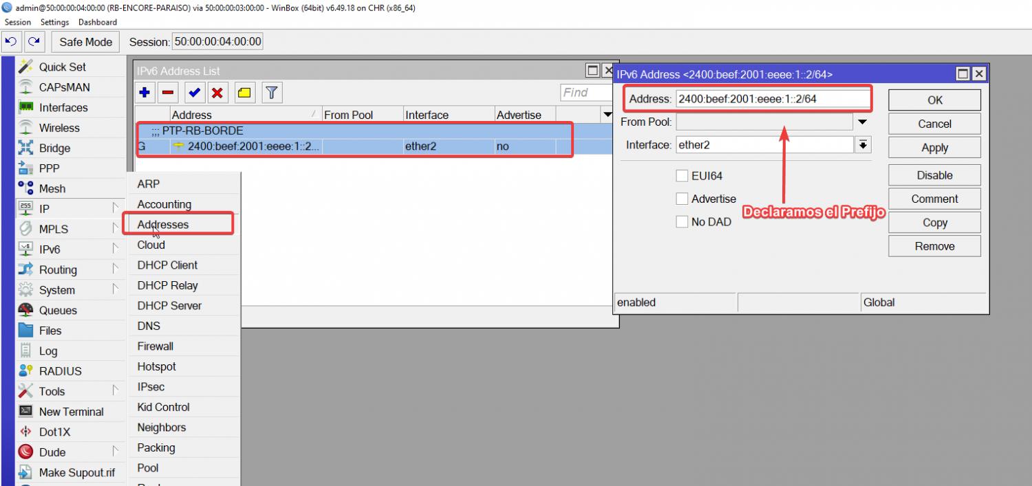

    4 Configuración del ROUTER ENCORE-PARAISO
    Agregamos las direcciones IPS en el ether 2 para hacer la conexion con el ROUTER BORDE Y ether 3 para nuestras Lan que tendras nuestra ONU ,Se configurara un servidor PPPoE Para la conexion con la ONU
    Configuramos la ruta por defecto y comprobamos que tenga internet
    Por comandos
    add address=2400:beef:2001:eeee:1::2 advertise=no comment=PTP-RB-BORDE \
    interface=ether2
    Por Interfaz
    Nombre:  12-EncoreParaiso.jpg
Visitas: 1190
Tamaño: 105.9 KB

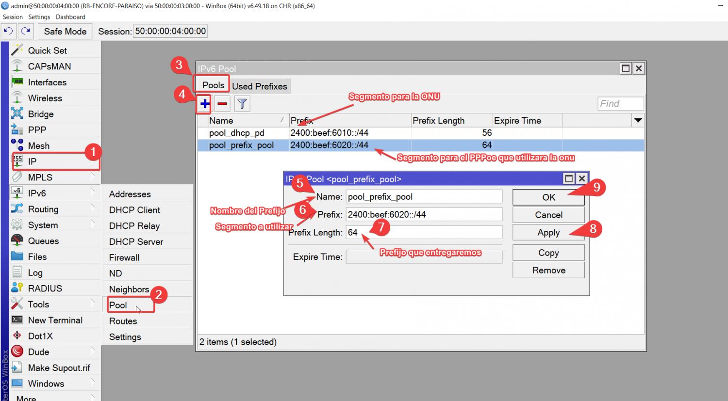

    Configuracion del POOL
    Crea un pool de direcciones IPv6 para asignar bloques /64 al tunel PPPoE y /56.para que la ONU pueda repartir a los clientes finales
    Por comandos
    /ipv6 pool
    add name=pool_prefix_pool prefix=2400:beef:6020::/44 prefix-length=64
    add name=pool_dhcp_pd prefix=2400:beef:6010::/44 prefix-length=56
    Por interfaz
    Nombre:  13-EncoreParaisoPOOL.jpg
Visitas: 2136
Tamaño: 132.0 KB

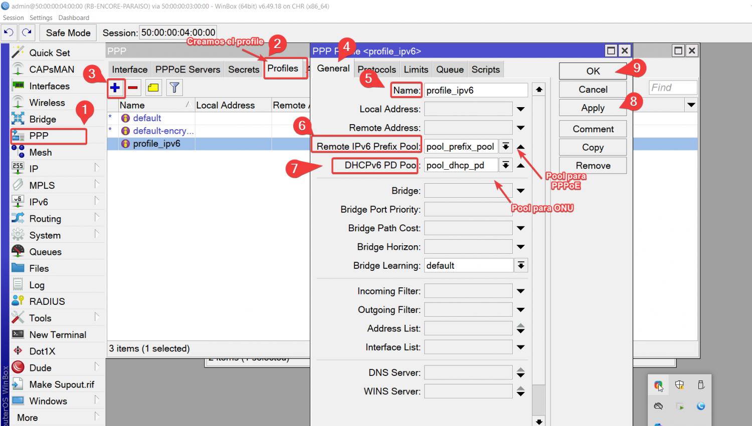

    Configuracion del Profile
    Crea un perfil PPPoE que Permita solo una sesión por usuario y Asigne prefijos IPv6 dinámicamente desde el pool
    Por comandos
    /ppp profile
    add dhcpv6-pd-pool=pool_dhcp_pd name=profile_ipv6 remote-ipv6-prefix-pool=\
    pool_prefix_pool
    Por interfaz
    Nombre:  14-EncorePROFILE.jpg
Visitas: 2478

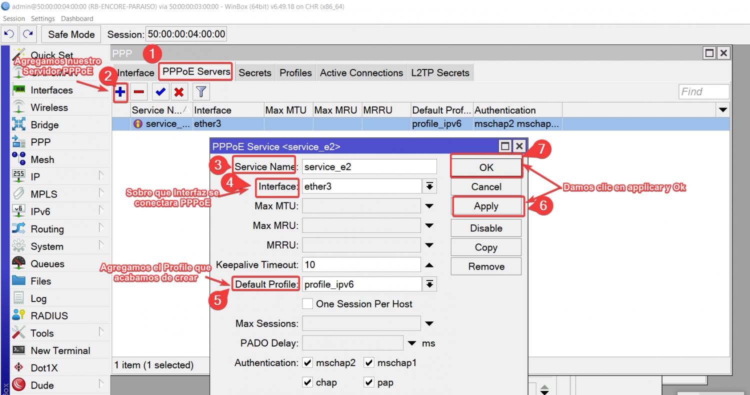

    Configuracion del server PPPoEHabilita un servidor PPPoE sobre el Ethernet 3 y service-name:service.e2 es el nombre del servicio.De igual manera agregamos el perfil que creamos
    Por comando
    add default-profile=profile_ipv6 disabled=no interface=ether3 service-name=\
    service_e2
    Por interfaz
    Nombre:  15-EncorePPPoESERVER.jpg
Visitas: 1152
Tamaño: 148.4 KB

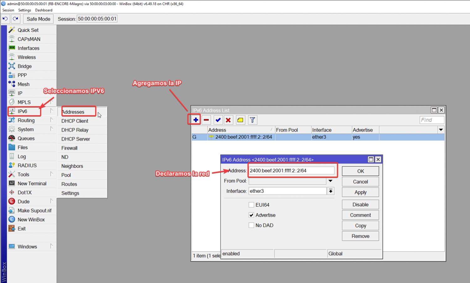

    5 Configuración del ROUTER ENCORE-MILAGRO
    Agregamos las direcciones IPS en el ether 3 para hacer la conexion con el ROUTER BORDE Y ether 4 para nuestras Lan que tendras nuestra ONU ,Se configurara un servidor PPPoE Para la conexion con la ONU-2
    Por comandos
    add address=2400:beef:2001:ffff:2::2 interface=ether3
    Por interfaz
    Nombre:  ENCOmilagro-IPADD.jpg
Visitas: 1143
Tamaño: 115.7 KB

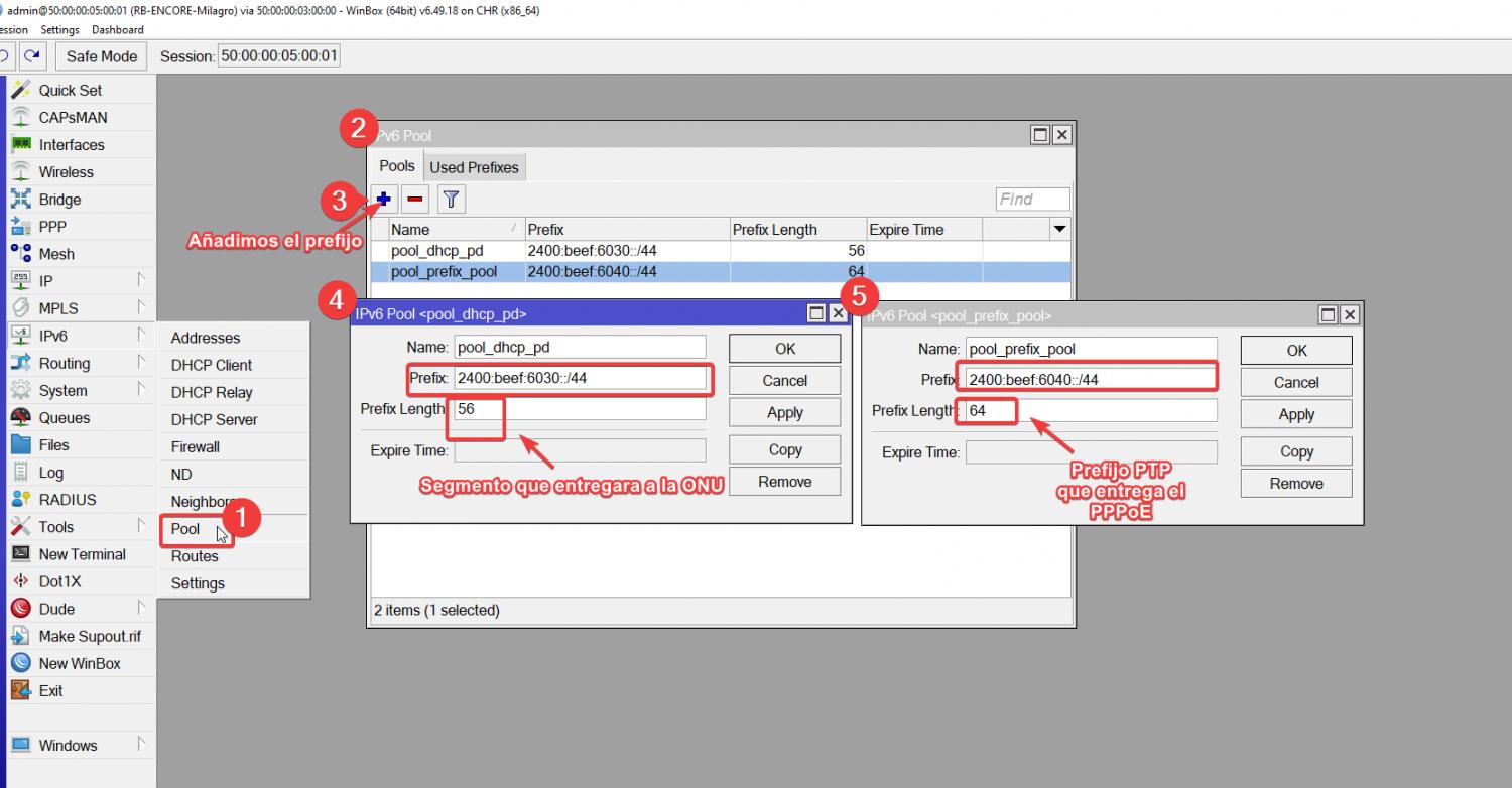

    Por comandos
    /ipv6 pool
    add name=pool_dhcp_pd prefix=2400:beef:6030::/44 prefix-length=56
    add name=pool_prefix_pool prefix=2400:beef:6040::/44 prefix-length=64
    Por interfaz
    Nombre:  EncoMilagroPOOL.jpg
Visitas: 1572
Tamaño: 119.9 KB

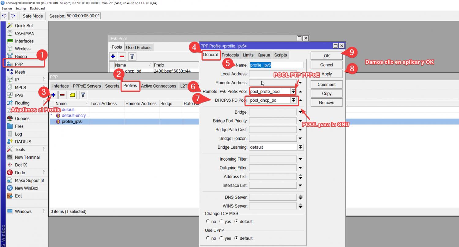

    Por comandos
    /ppp profile
    pool_prefix_pool
    Por interfaz
    Nombre:  Profile-Encore-milagro.jpg
Visitas: 1450
Tamaño: 129.8 KB

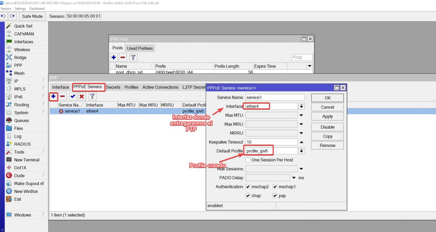

    Por comandos
    add default-profile=profile_ipv6 disabled=no interface=ether4 service-name=\
    service1
    Por interfaz
    Nombre:  PPPoeServer-ENCRMILAGRO.jpg
Visitas: 1199
Tamaño: 120.8 KB

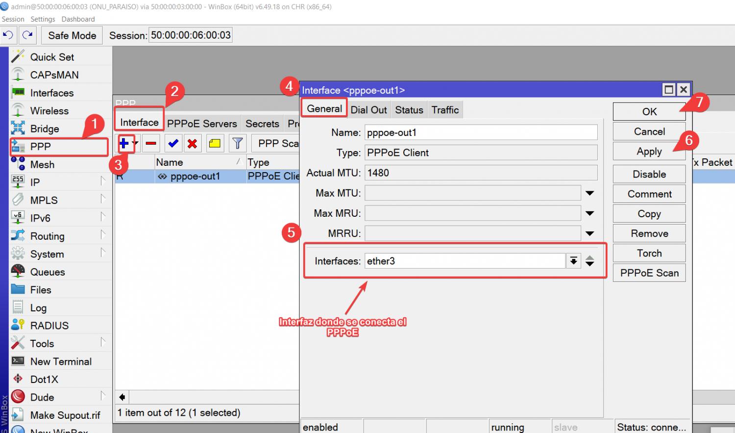

    PASO6 Configuración de la ONU 1
    En este caso la conexion es PPPoE,agregamos una conexion tipo PPPoE client,sobre la interfaz ether 3
    Por comandos
    /interface pppoe-client
    add add-default-route=yes disabled=no interface=ether3 name=pppoe-out1 \
    password=123456 use-peer-dns=yes user=cliente1_ipv6
    Nombre:  16-OnuInterfazPP.jpg
Visitas: 1490
Tamaño: 140.1 KB

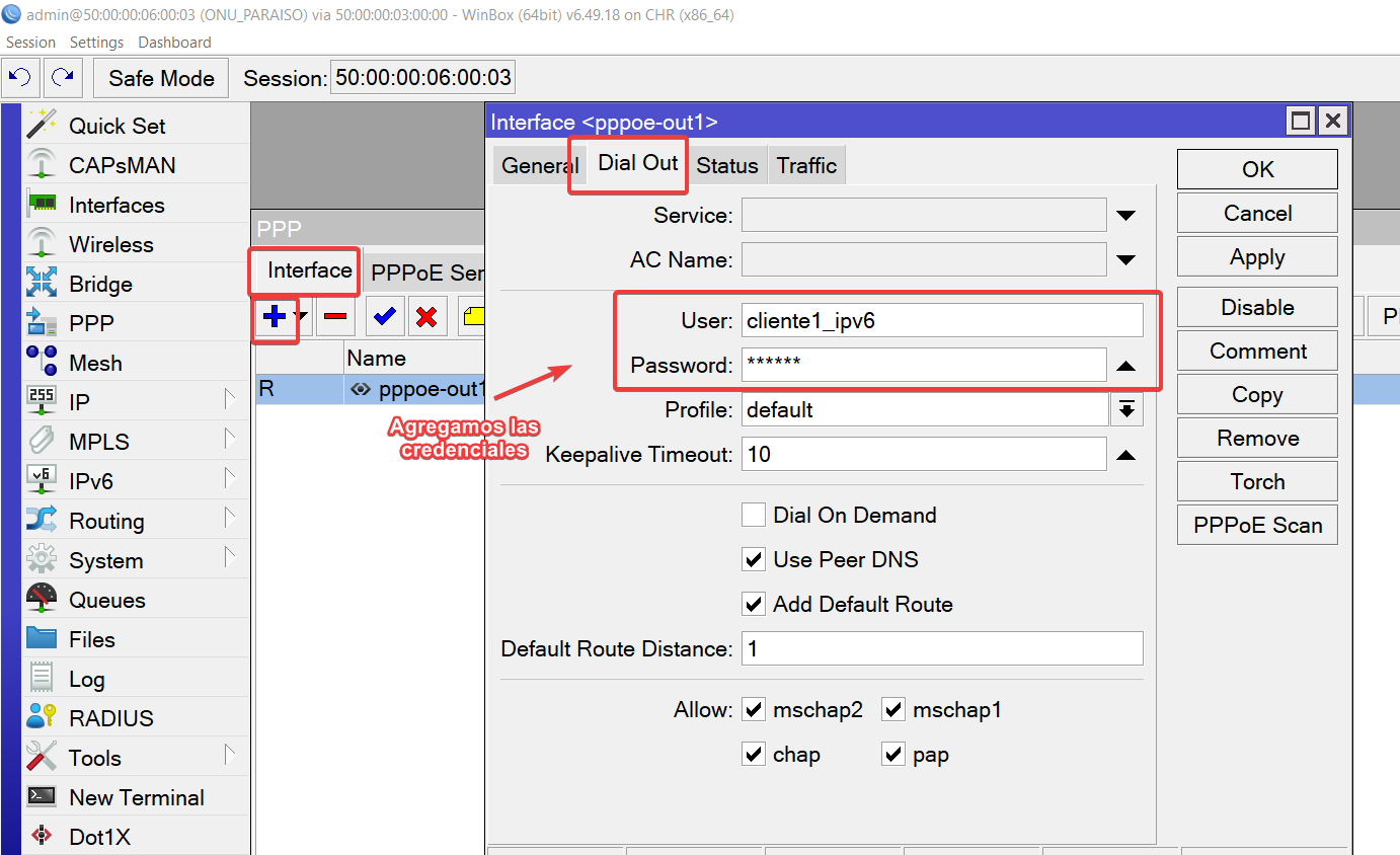

    Configuramos el usuario y contraseña Y Habilitamos el Use Peer DNS usa el servidor DNS que ofrece el proveedor Y Add default route:añade una ruta por defecto (default route) automáticamente cuando se levanta la conexión.
    Nombre:  17-OnuDialPPOE.png
Visitas: 1401
Tamaño: 90.9 KB

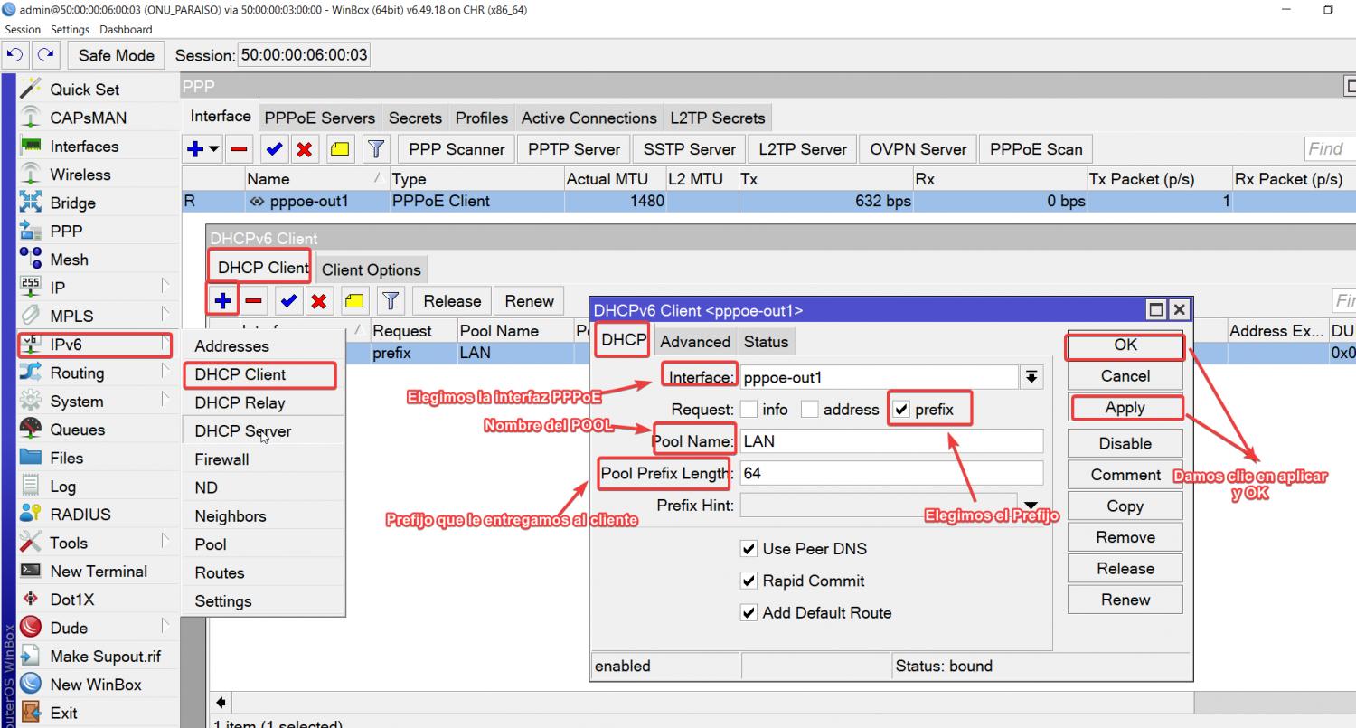

    Agregamos el DHCP CLIENT
    En este paso vamos a adquir el prefijo del Pool que previamente habiamos configurado en RB-ENCORE-PARAISO
    Por comandos
    /ipv6 dhcp-client
    add add-default-route=yes interface=pppoe-out1 pool-name=LAN request=prefix
    Por interfaz

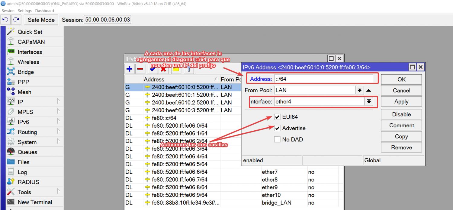

    Agregamos la direcciones PV6 Con la ayuda de EUI64,es una técnica que se usa en IPv6 para crear automáticamente una dirección IP basada en la MAC Address
    Por comandos
    add address=::5200:ff:fe06:0 eui-64=yes from-pool=LAN interface=ether1
    add address=::5200:ff:fe06:1 eui-64=yes from-pool=LAN interface=ether2
    add address=::5200:ff:fe06:2 eui-64=yes from-pool=LAN interface=ether3
    add address=::5200:ff:fe06:3 eui-64=yes from-pool=LAN interface=ether4
    Por interfaz
    Nombre:  19-OnuIPADD.jpg
Visitas: 1436
Tamaño: 140.4 KB

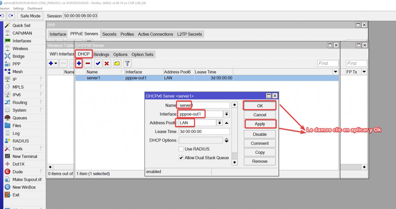

Tamaño: 173.7 KBCreacion de un servidor DHCP en IPV6
    Este servidor nos ayudara a que los clientes puedan tener una Ip del prefijo asignado
    Por comandos
    /ipv6 dhcp-client
    Por interfaz
    Nombre:  22-ONU-DCHP-SERVER.jpg
Visitas: 1672
Tamaño: 123.2 KB

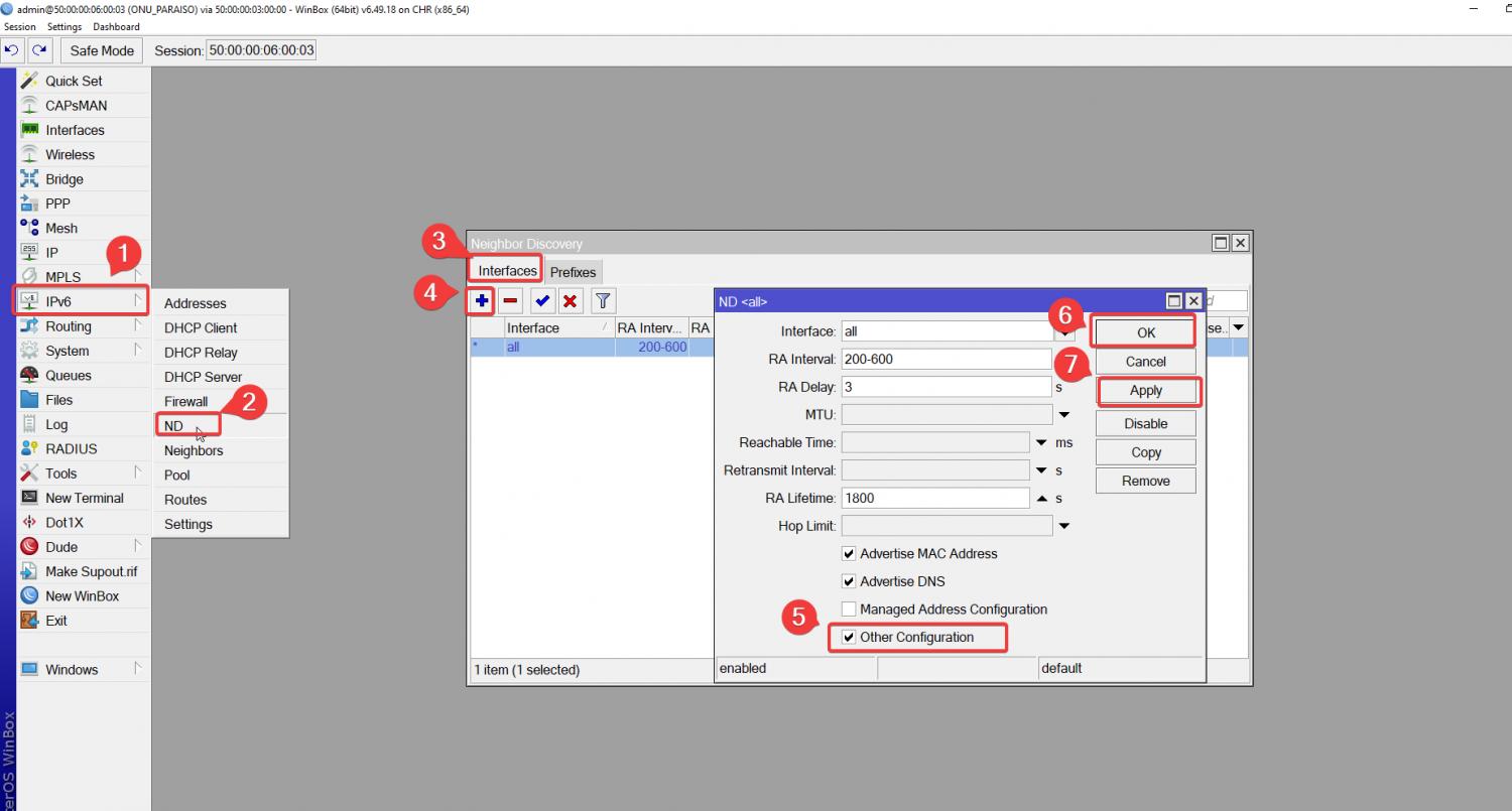

    Habilitamos el ND En la ONU
    Neighbor Discovery Sirve para que los dispositivos se encuentren y se comuniquen entre ellos en una red local.
    Por comandos
    /ipv6 nd
    Por interfaz
    Nombre:  26-nd.jpg
Visitas: 1379
Tamaño: 95.8 KB

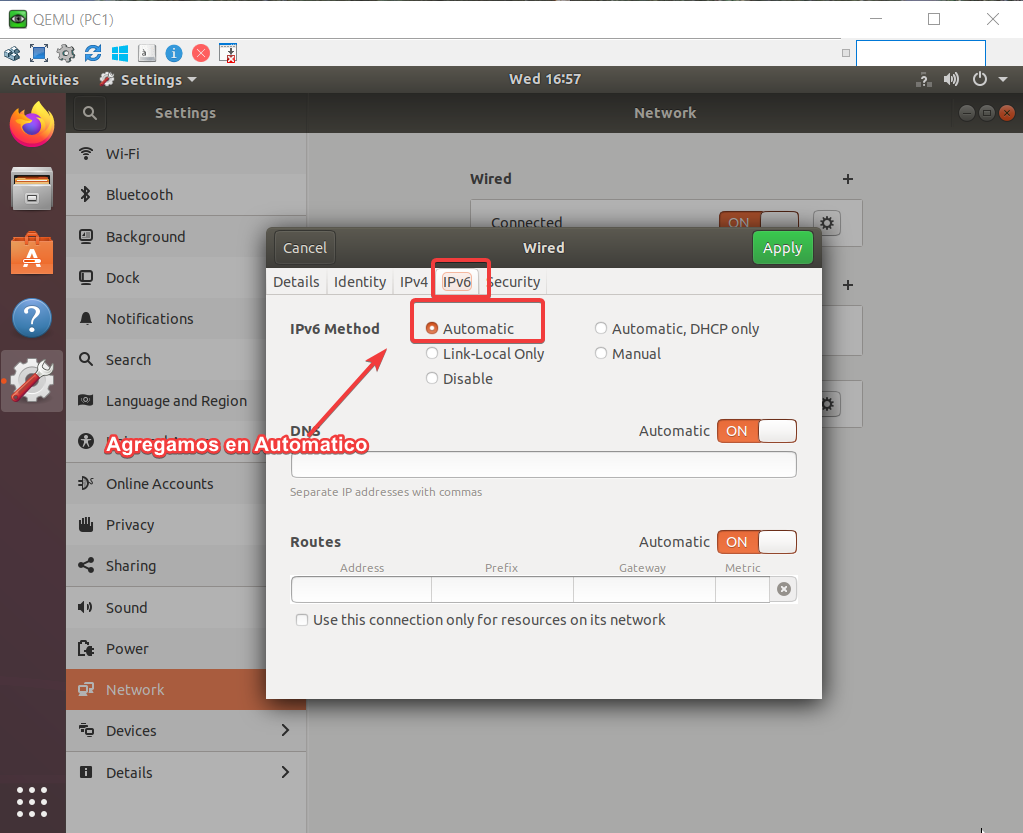

    Paso 5.1 Configuramos el PC-1
    Entramos a la configuracion de red de la pc y elegimos la opcion DHCP
    Nombre:  23-PC FINAL.png

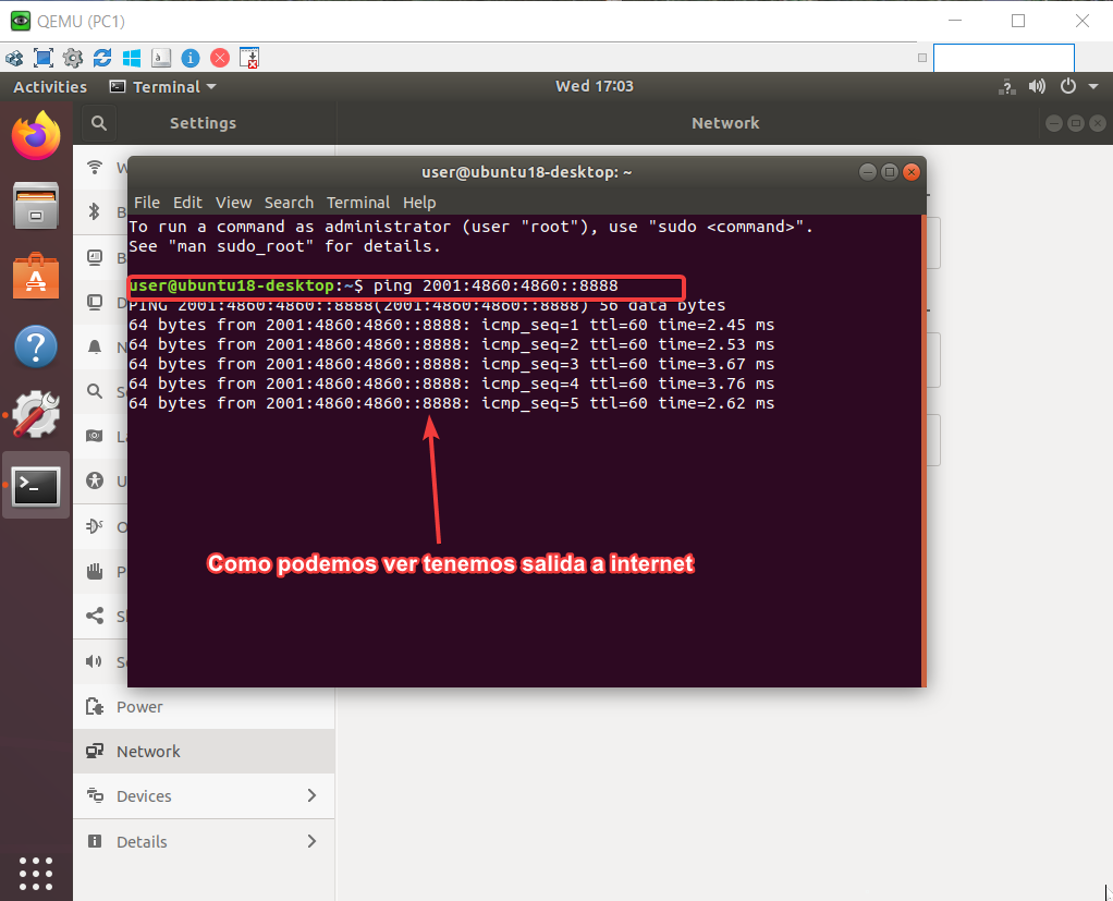

Tamaño: 140.7 KBComprobamos el PING Y Listo
    Nombre:  25-ping.png
Visitas: 1704
Tamaño: 126.8 KB

    /ipv6 pool
    /ppp profile
    pool_prefix_pool
    service1

    LABORATORIO IPV6 CON BGP
    Nombre:  Captura de pantalla 2025-05-14 150816.png
Visitas: 1508
Tamaño: 160.2 KB
    RB-GOOGLE
    set name=RB-GOOGLE
    RB-BORDE-PRINCIPAL
    set default as=100 router-id=1.1.1.1
    add address=1.1.1.1 interface=Looback network=1.1.1.1
    interface=ether3
    ether2
    add distance=1 dst-address=2400:beef:6010::/44 gateway=\
    add distance=1 dst-address=2400:beef:6030::/44 gateway=\
    add network=2400:beef::/32 synchronize=no
    add address-families=ipv6 name=peer-to-google remote-address=\
    2001:4860:abab::1 remote-as=800
    set name=RB-BORDE
    RB-ENCORE-PARAISO
    /ipv6 pool
    /ppp profile
    pool_prefix_pool
    add default-profile=profile_ipv6 disabled=no interface=ether2 service-name=\
    service_e2
    /ip dns
    interface=ether1
    /ipv6 nd
    add distance=1 gateway=2400:beef:2001:eeee:1::1
    /ppp secret
    add name=cliente1_ipv6 password=123456 service=pppoe
    add name=cliente_2_ipv6 password=1234 service=pppoe
    set name=RB-ENCORE-PARAISO
    RB-ENCORE-MILAGRO
    /ipv6 pool
    /ppp profile
    pool_prefix_pool
    service1
    add address=2400:beef:2001:ffff:2::2 comment=rb_borde interface=ether2
    /ipv6 nd
    add distance=1 gateway=2400:beef:2001:ffff:2::1
    /ppp secret
    add name=Cliente1_ipv6 password=12345 service=pppoe
    set name=RB-ENCORE-Milagro

    /ipv6 dhcp-server
    add address-pool=LAN interface=pppoe-out1 name=server1
    add disabled=no interface=ether3
    /ipv6 dhcp-client
    /ipv6 nd
    set name=ONU_PARAISO
