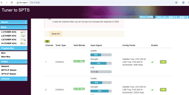

    Una vez identificado nos dirigiremos al IRD para poder ingresar los parámetros de Frecuency y Simbol Rate
Visitas: 2371
Tamaño: 83.4 KB
    Agregando estos parámetros nos debe de indicar los canales que se encuentren en esas frecuencias
Visitas: 2790
Tamaño: 109.8 KB

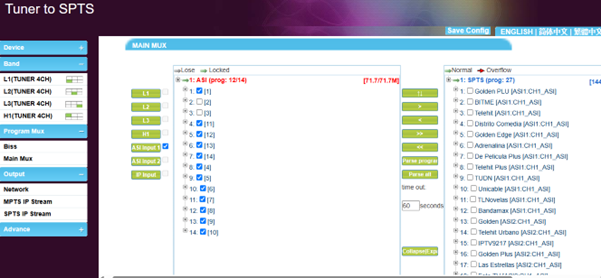

    Agregaremos dichos canales a la lista SPTS IP para que el IRD asigne las IPS de los canales que se encontraron y poder enviarlo al Caster atreves del SW PLANET

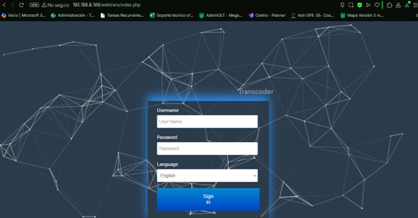

    Una vez conociendo las direcciones IP de cada canal ingresaremos al equipo CASTER
    A través de la IP 192.168.8.149 colocándose una IP del rango correspondiente y conectado al puerto LAN 2
    Usuario: admin
    Contraseña: 123

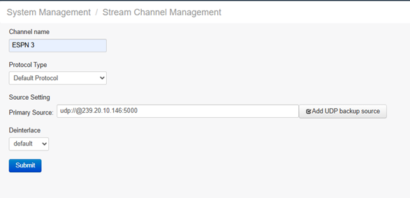

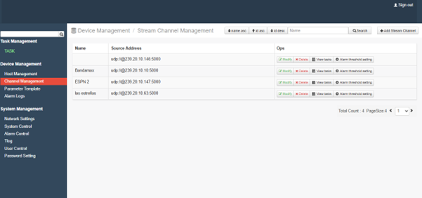

    En el apartado CHANNEL MANAGEMENT agregaremos estas ips de los canales anunciados en el IRD de la siguiente manera
    Udp://@239.1.1.1:5000
    Nombre:  Imagen6.png
Visitas: 1724
Tamaño: 50.8 KB
    Para agregar canales nos dirigimos al apartado de ADD STREAM CHANNEL

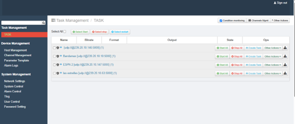

    Continuamos con el apartado de TASK donde agregaremos los canales y les daremos una IP y un formato de salida
    Nombre:  Imagen8.png
Visitas: 1719
Tamaño: 53.3 KB

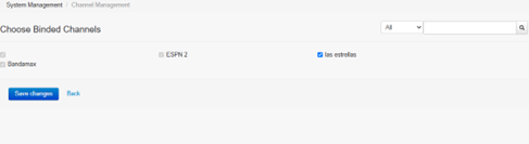

    En esta opción comenzaremos a habilitar los canales en el apartado de CHANNEL MGMT seleccionaremos el canal que ingresamos en la lista para que el equipo conozca la IP de entrada y guardaremos
    Nombre:  Imagen9.png
Visitas: 2432
Tamaño: 10.4 KB

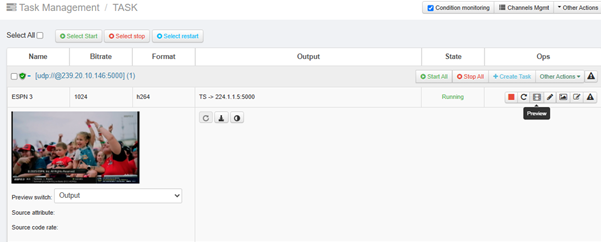

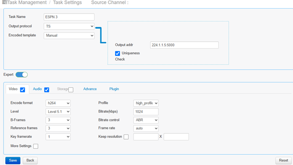

    A Continuación nos indicará el canal agregado ahora procederemos a asignarle un nuevo formato de salida y una IP seleccionaremos la opción de CREATE TASK
    Nombre:  Imagen10.png
Visitas: 2308
Tamaño: 21.7 KB
    En este apartado ingresaremos la IP del canal que utilizaremos para brindarle una salida
    EJEMPLO: 224.1.1.1/5000 IP/PUERTO
    En las opciones de EXPERTO podemos ver los distintos formatos que deseamos para la salida de video y audio de nuestro canal para que sea compatible con el APPTEC
    El formato de salida debe ser de video H264 y de audio AAC
    Y podemos aguardar las especificaciones
    Nombre:  Imagen11.png
Visitas: 2313
Tamaño: 41.9 KB
    Si la configuración es correcta nos debe de salir esta nueva dirección deba del canal ingresado
    Nombre:  Imagen12.png
Visitas: 3178
Tamaño: 19.8 KB
    Daremos play en la opción del nuevo canal ingresado para que se empiece a trasmitir a través de esa nueva dirección IP y con los formatos establecidos previamente

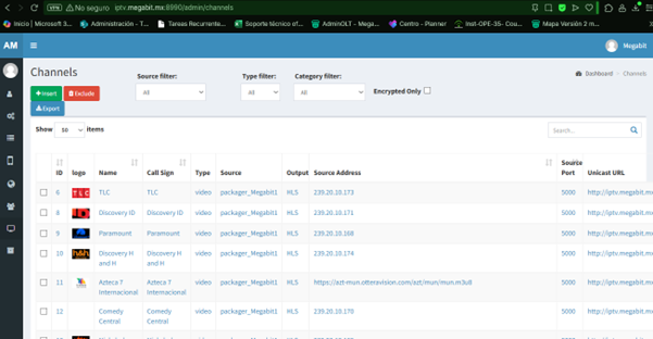

    Para que estos canales se visualicen en la APP de APPTEC ingresaremos al apartado de canales de APPTEC
    Nombre:  Imagen14.png
Visitas: 2934
Tamaño: 81.6 KB
    aquí encontraremos todos los canales que se están trasmitiendo en este momento
    Para agregar iremos a la opción de INSERT

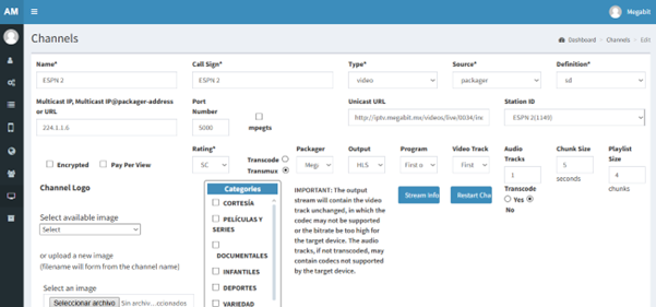

    Una vez dentro configuraremos el canal que vamos a trasmitir únicamente respetando las nuevas IPs que se configuraron previamente en el CASTER
    Ingresaremos la IP / PUERTO correspondientes
    Nombre:  Imagen15.png
Visitas: 2178
Tamaño: 66.1 KB

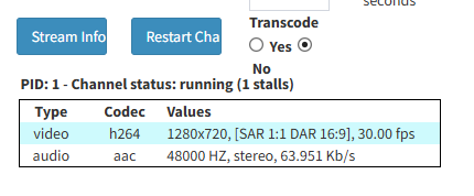

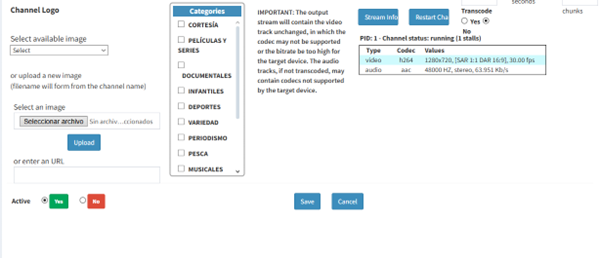

    Una vez completado el registro de nuestro canal en el apartado de Stream Info
    Podremos visualizar los formatos de los canales con los canales están ingresando a la plataforma de APPTEC

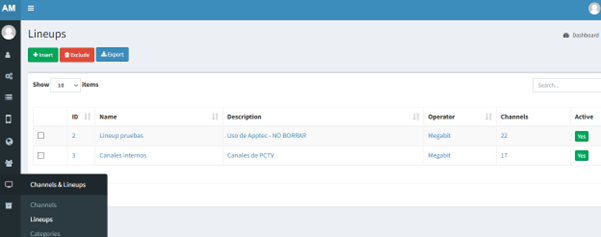

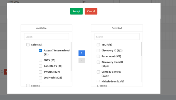

    Nos iremos al apartado de LINEUPS donde seleccionaremos la lista de canales > CANALES INTERNOS
    Nombre:  Imagen18.png
Visitas: 2373
Tamaño: 28.4 KB
    En esta opción iremos al apartado de EDITAR CHANNEL LIST para poder agregar el canal nuevo y pasarlo al lado que se trasmitirá
    Y podemos guardar la configuración

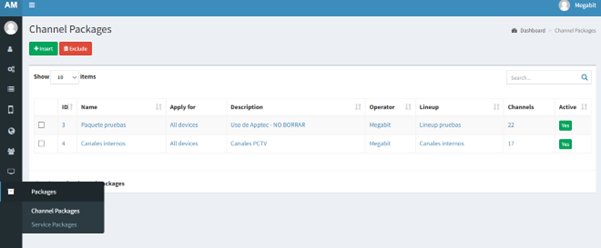

    Como último paso se realizará nuevamente la opción de EDITAR la lista de los canales y agregar el nuevo canal en el apartado de CHANNEL PACKAGES
    De igual manera guardaremos los cambios para poder visualizar el canal

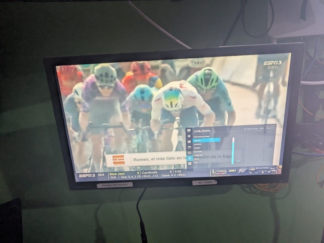

    Ahora verificaremos en la APP en este caso desde un Chromecast de TV donde se encuentre la app de MEGABIT aquí verificaremos los canales y visualizaremos el nuevo canal agregado en este caso es un ESPN
