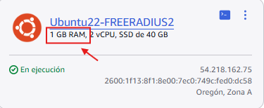

    La instancia que se crea tiene que ser de 1GB ya que con 512 MB RAM en Lightsail, MySQL 8 suele morirse por OOM killer durante la instalación
    Para este laboratorio se esta usando ubuntu 22.04 LTS
    Verificamos que la instancia sea minimo de 1 GB
Visitas: 404
Tamaño: 16.5 KB

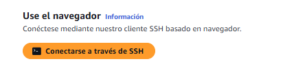

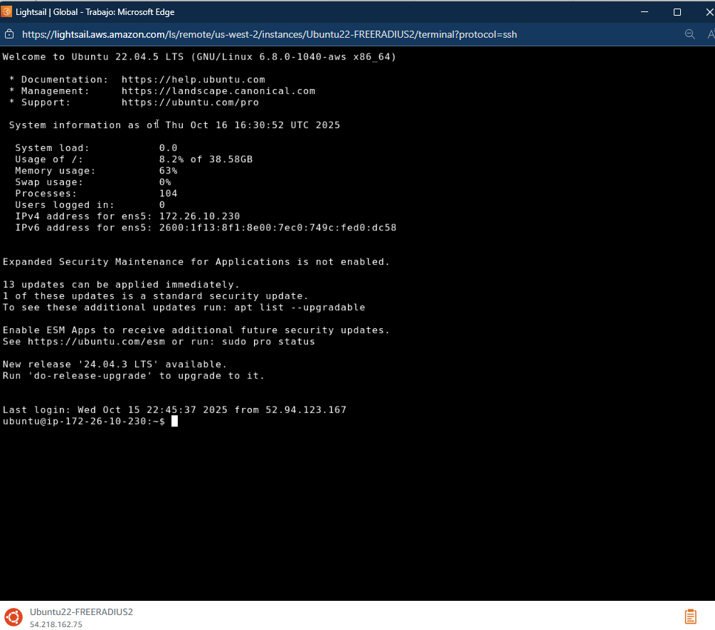

    Accedemos por SSH a la instancia de ubuntu para empezar con los siguientes pasos

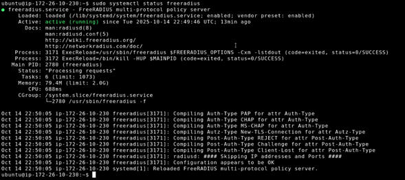

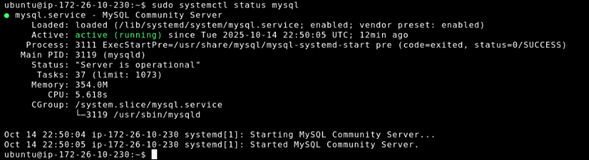

    con los siguientes comandos validas que estén correctamente instalados los servicios
    Para validar SQL
    sudo systemctl status mysql

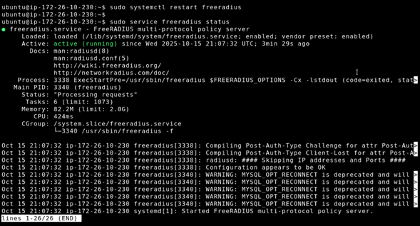

    Para validar Radius
    Nombre:  Imagen2.png
Visitas: 383
Tamaño: 73.6 KB
    Si ambos muestran active (running), en tu entorno de FreeRADIUS + MySQL en Ubuntu 22.04 LTS (Amazon Lightsail) Esto indica que se instalaron los servicios y que existen

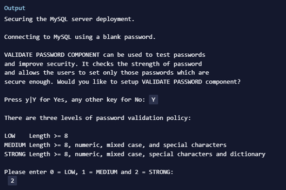

    4Ahora se aplica configura MYSQL
    sudo mysql_secure_installation
    Te preguntará si deseas usar el VALIDATE PASSWORD PLUGIN (puedes decir No si no lo necesitas).
    Configura una contraseña para el usuario root de MySQL.
    Responde Y (Yes) a las preguntas para eliminar usuarios anónimos y desactivar accesos remotos inseguros.
    te aparece un mensaje como el siguiente;
    Nombre:  Imagen4.png
Visitas: 356
Tamaño: 99.1 KB
    Es para que asignes que tipo de contraseña le permitiras al SQL
    0 baja 1 medio y 2 fuerte, en este caso colocamos 2
    al colocar alguna de las opciones te aparece lo siguiente;

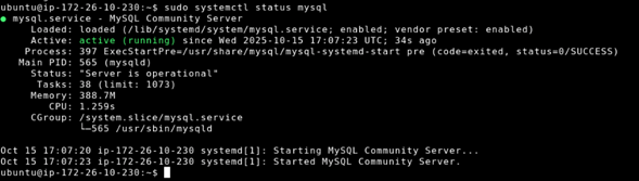

    Para verificar que esta corriendo y se instaldo correcto ejecuta los siguientes comnados
    Si todo está bien, verás algo como: Active: active (running) Eso confirma que MySQL está corriendo.

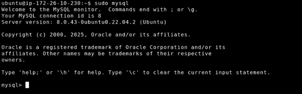

    Conéctate al servidor MySQL
    (Se esta ingresando con el usuario ROOT)
    sudo mysql
    Deberías ver un prompt como:
    Nombre:  Imagen9.png
Visitas: 340
Tamaño: 32.3 KB

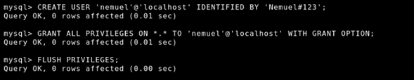

    (Opcional) Crea un usuario propio
    Crea el usuario con una contraseña fuerte que cumpla la política (usa mayúsculas, minúsculas, número y símbolo):
    CREATE USER 'usuario'@'localhost' IDENTIFIED BY 'tu_contraseña';
    GRANT ALL PRIVILEGES ON *.* TO 'usuario'@'localhost' WITH GRANT OPTION;
    FLUSH PRIVILEGES;
    Ejemplo:
    Nombre:  Imagen11.png
Visitas: 354
Tamaño: 21.6 KB

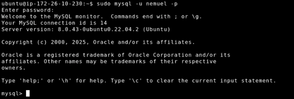

    Valida ingresar con tu usuario creado con;
    sudo mysql -u TU_USUARIO -p
    Nombre:  Imagen15.png
Visitas: 415
Tamaño: 36.5 KB
    salimos con EXIT;

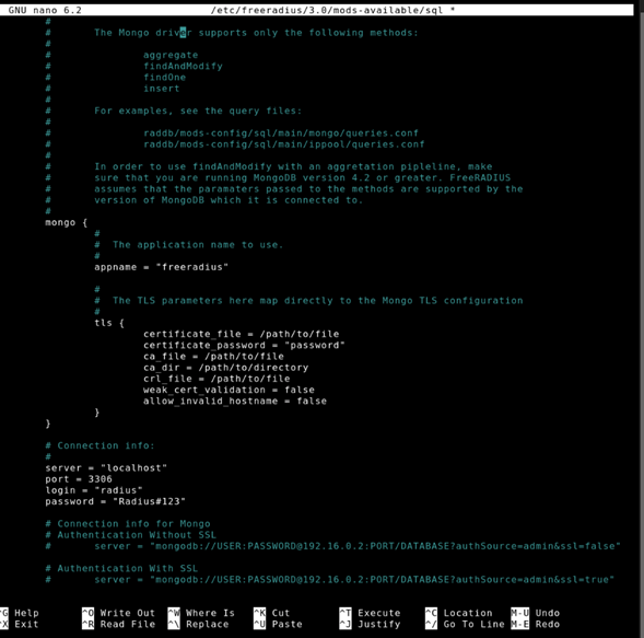

    6 Configurar FreeRadius con MySQL
    Te aparecerá un archivo, para mejor comprendimiento borrar todo lo que aparece y dejarlo como en el siguiente ejemplo, ya que si ese archivo esta incorrecto no funcionara el enlace adecuado
    ARCHIVO ORIGINAL QUE HAY QUE BORRAR TODO ELCONTENIDO;
    Nombre:  Imagen16.png
Visitas: 327
Tamaño: 89.1 KB
    Para borrar todo el contenido mas rápido puedes presionar control + 6 y podras seleccionar todo el texto
    Nombre:  2025-12-19_154157.png
Visitas: 171
Tamaño: 106.7 KB
    Seleccionas todo el contenido y presionas control k para cortar y eliminar el texto, debe de quedar como el siguiente ejemplo
    Nombre:  2025-12-19_154447.png
Visitas: 147
Tamaño: 26.9 KB
    P
    resionamos control + x para cerrar el archivo y después Y para aceptar los cambios
    y después enter para confirmar archivo y mantener el mismo nombre
    Nombre:  2025-12-19_155828.png
Visitas: 160
Tamaño: 4.4 KB
    Nombre:  2025-12-19_155514.png
Visitas: 173
Tamaño: 17.4 KB

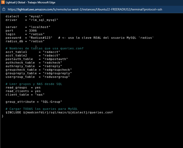

    Despues ingresamos de nuevo al archivo con
    COMO DEBEMOS DE DEJAR EL ARCHIVO
    NOTA; EN CONTRASEÑA DEBE IR LA CONTRASEÑA QUE TU CONFIGURASTE EN LOS PASOS ANTERIORES PARA EL USUARIO RADIUS
    Nombre:  Imagen17.png
Visitas: 349
Tamaño: 69.7 KB
    sql {
    driver = "rlm_sql_mysql"
    dialect = "mysql"
    server = "localhost"
    port = 3306
    login = "radius"
    password = "contrasena" # <- usa la clave REAL del usuario MySQL 'radius'
    radius_db = "radius"
    # Nombres de tablas que usa queries.conf
    acct_table1 = "radacct"
    acct_table2 = "radacct"
    postauth_table = "radpostauth"
    authcheck_table = "radcheck"
    authreply_table = "radreply"
    groupcheck_table = "radgroupcheck"
    groupreply_table = "radgroupreply"
    usergroup_table = "radusergroup"
    # Leer grupos y NAS desde SQL
    read_groups = yes
    read_clients = yes
    client_table = "nas"
    group_attribute = "SQL-Group"
    # Cargar TODAS las queries para MySQL
    $INCLUDE ${modconfdir}/sql/main/${dialect}/queries.conf
    Guarda y cierra el archivo.

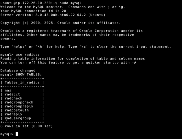

    Si entramos a base de datos veremos las siguientes tablas
    Sudo mysql
    Use radius;
    SHOW TABLES;
    Nombre:  Imagen19.png
Visitas: 435
Tamaño: 65.5 KB
    Salimos con exit;
    9 Iniciar FreeRadius (salimos de mysql)
    Reiniciar servicio
    VERIFICAMOS Y EL ESTATUS DEBE ESTAR ACTIVO
    Nombre:  Imagen20.png
Visitas: 355
Tamaño: 91.5 KB
    ¡Listo! Has instalado y configurado FreeRadius con una base de datos MySQL. Ahora puedes empezar a configurar los clientes NAS y los usuarios en la base de datos para autenticar a través de FreeRadius
