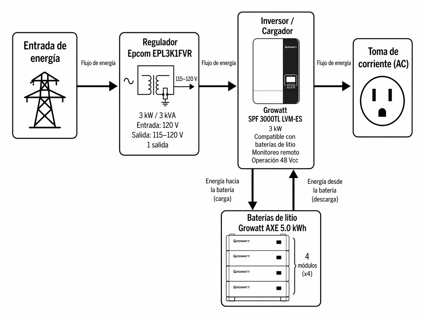

    Cómo se conectan entre sí
    El flujo que definiste queda así:
    Entrada de energía → Regulador Epcom → Inversor/Cargador Growatt → Toma de corriente
    Y adicionalmente:
    Inversor/Cargador ↔ Banco de baterías Growatt AXE
    Nombre:  diagrama de red.png
Visitas: 139
Tamaño: 363.6 KB

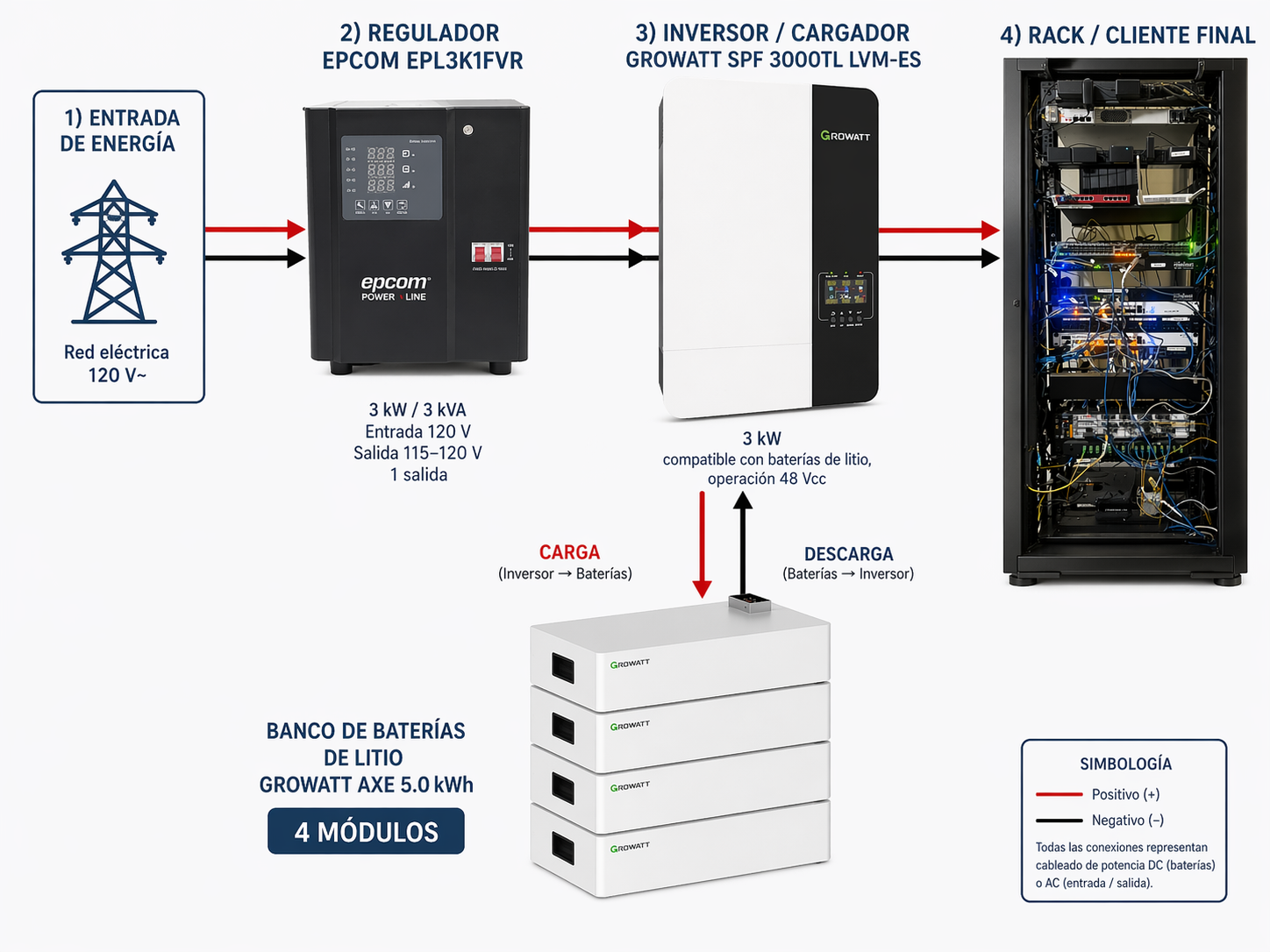

    6Con este sistema podemos alimentar el siguiente rack.
    Nombre:  diagrame real.png
Visitas: 142
Tamaño: 964.5 KB

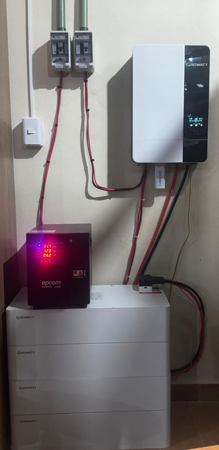

    Nombre:  real11.jpg
Visitas: 136
Tamaño: 74.3 KB

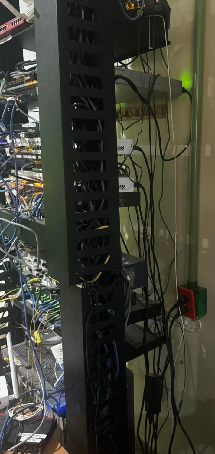

    Se manda una conexion la cual alimenta el rack antes mencionado
    Nombre:  real12.jpg
Visitas: 112
