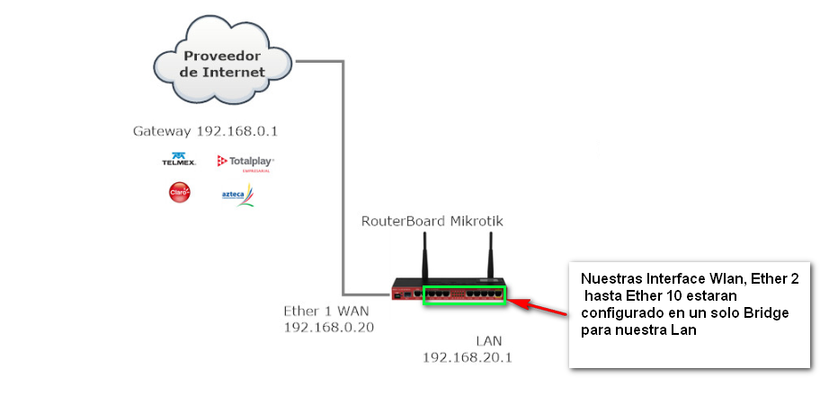

    Compañeros del foro hoy voy a enseñarles como crear un Bridge nuestro RB Mikrotik para utilizarlo como un Switch.
    Nombre:  diagrama buena.png
Visitas: 3710
Tamaño: 64.9 KB

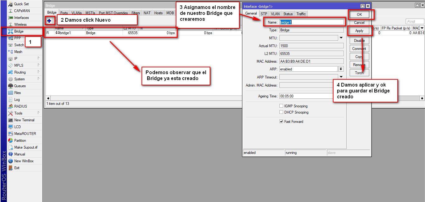

    1 Creando un Bridge
    Nombre:  Creando bridge.png
Visitas: 3772
Tamaño: 84.0 KB

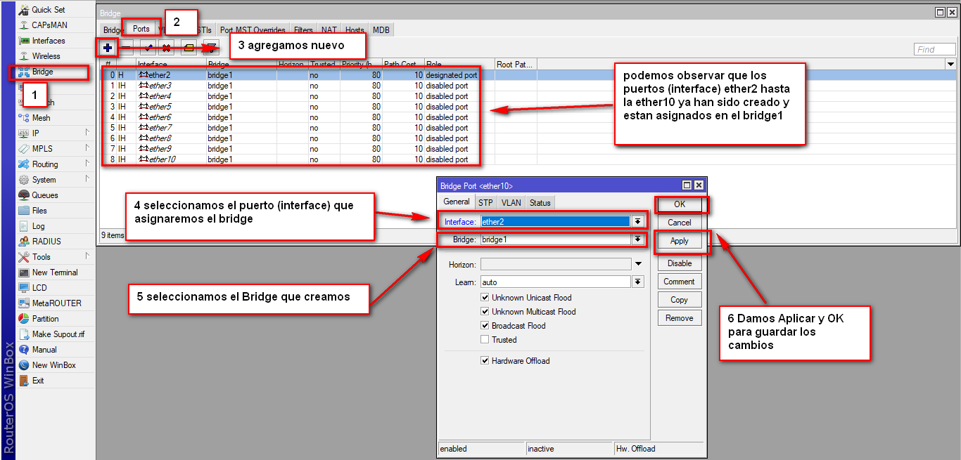

    2 Agregamos los puertos al Bridge
    • La adicción de los puertos definirá cuales puertos van a pertenecer en un Bridge
    Nombre:  configurando port.png
Visitas: 3329
Tamaño: 107.3 KB

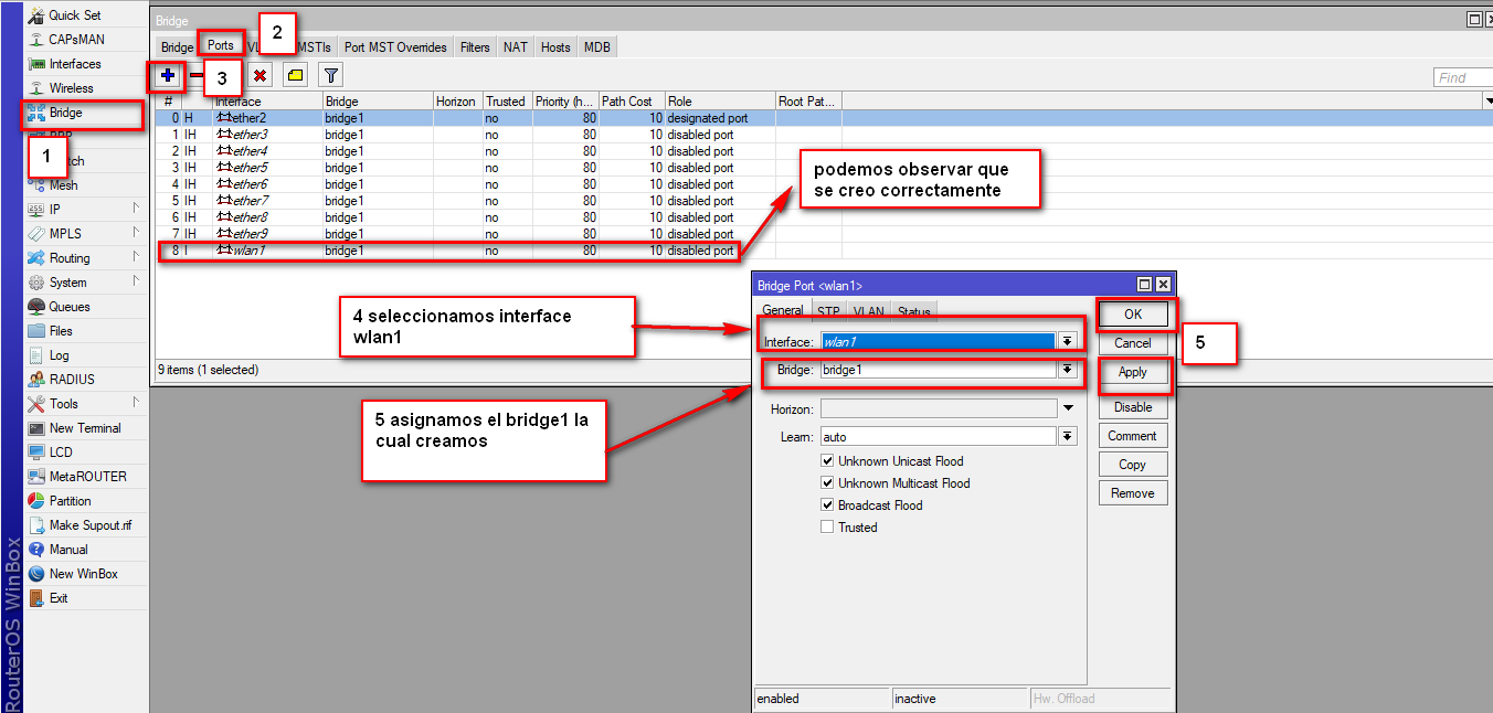

    3 Opcional podemos podemos crear un Bridge para nuestra Wlan
    Nombre:  bridge wlan.png
Visitas: 3320
Tamaño: 92.1 KB

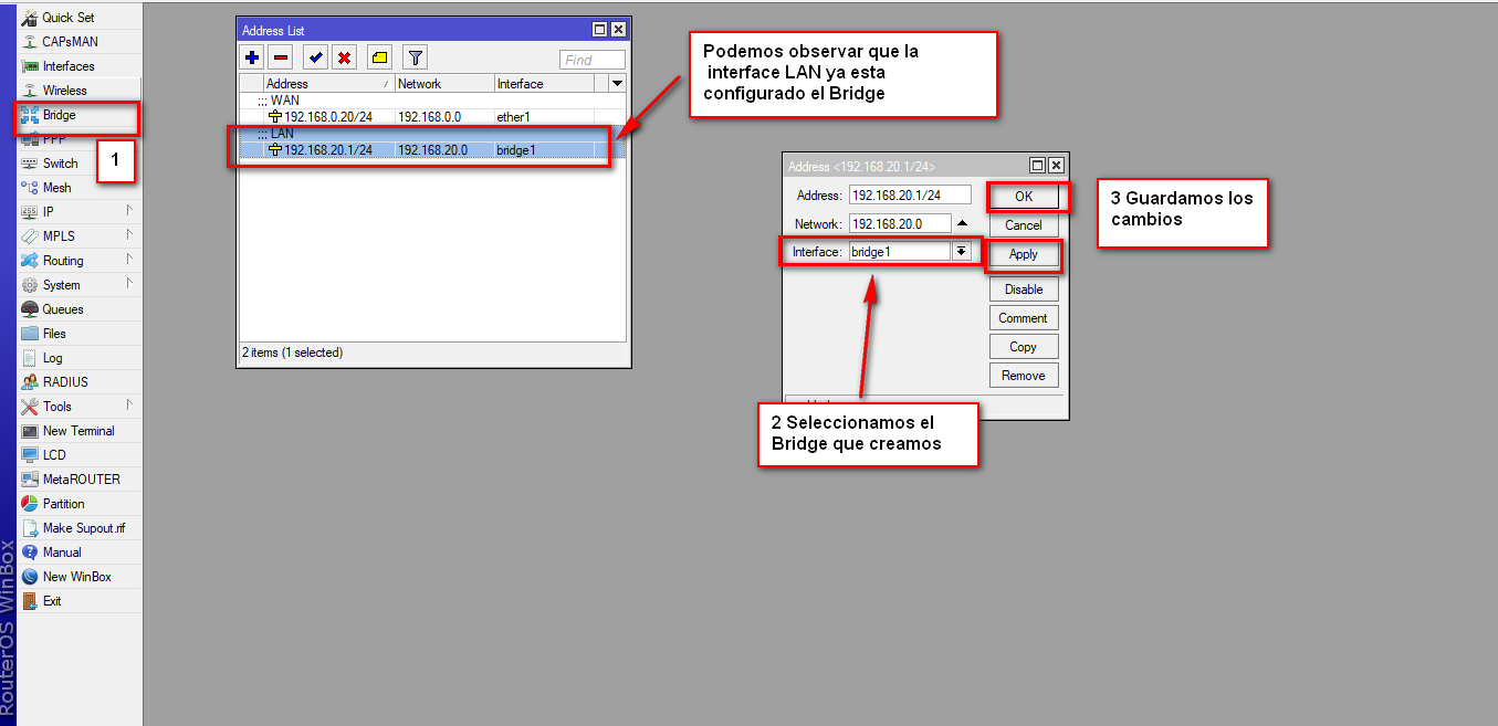

    4 Una vez creado el bridge, debemos aplicar el cambio en IP Address List
    Nombre:  bridge addrefs.png
Visitas: 3155
Tamaño: 69.2 KB
