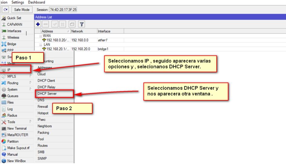

    1 Como primer paso iremos a la opcion de IP de nuestro RB y daremos click
    2 En el segundo paso seleccionaremos el DHCP que queramos configurar en este caso sera DHCP Server

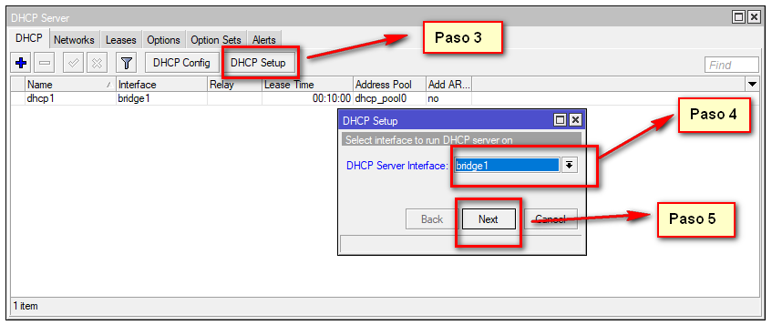

    3 En el paso numero 3 ya estando en la interfaz de DHCP Server , seleccionaremos DHCP Setup y enseguida nos aparecera otra ventana
    4 En este paso seleccionaremos la intefaz de nuestra LAN , la cual esta trabajando en un Bridge
    5 Una vez seleccionado la interfaz , iremos a Next , la cual estaremos seleccionando para seguir avanzando con nuestra configuracion

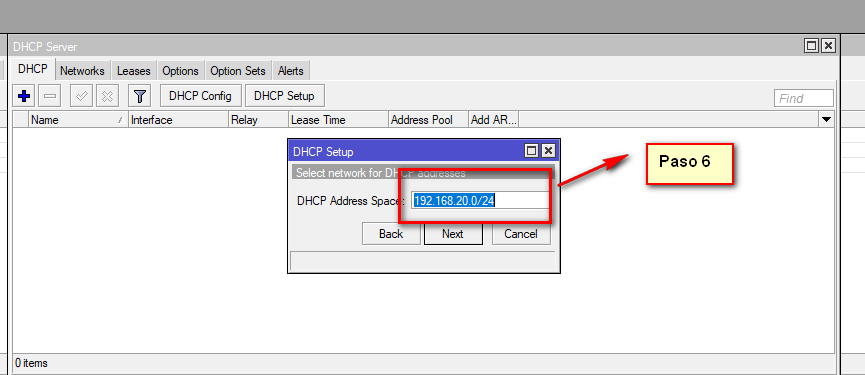

    6 En esta parte veremos y corroboramos que sea la IP de nuestra LAN , la cual configuramos en ip address .

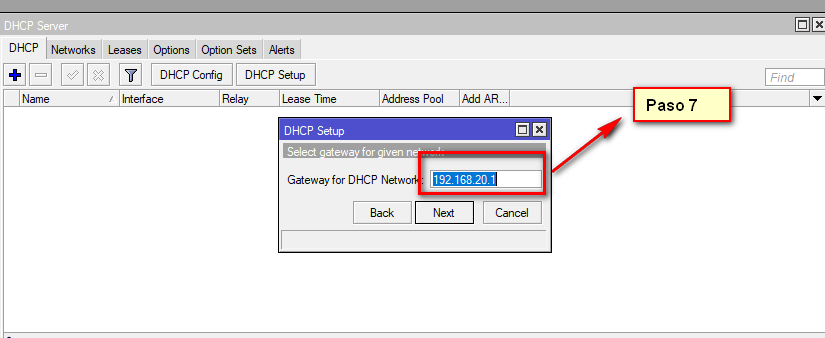

    7 Aqui veremos el Gateway de nuestra LAN . el cual servira para poder dar acceso a internet a las ips que generara una vez concluido nuestro DHCP Server

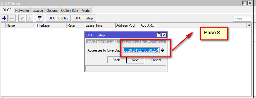

    8 En este paso veremos el rango de ips que nos estara entregando el DHCP Server , aqui podemos modificar que numero de ips que vayamos utilizar o simplemente podemos dejar asi no pasa nada , en mi caso utilizare las 252 ips que me esta entregando esta configuracion . Solo recordemos que esta configuracion nos dara ips libres ya que la primer ip la (192.168.20.1 )es del gateway y la ultima la 192.168.20.255 es del brodcast y esas no se pueden utilizar
    Nombre:  foto 5.png
Visitas: 4520
Tamaño: 16.9 KB

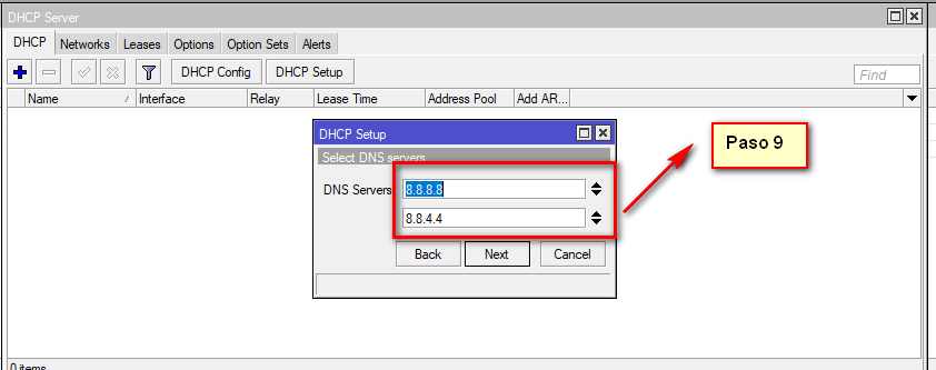

    9 Aqui colocaremos los DNS que queramos en este caso yo usare los de Google , que es el que mayormente utilizan.
    Nombre:  foto 6.png
Visitas: 4592
Tamaño: 15.2 KB

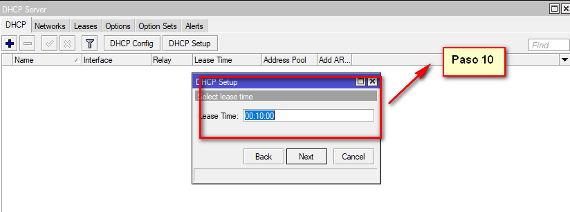

    10 En esta opcion podemos definir el tiempo que va a tener la ip que entregue el RB a los dispositivos , ya puede ser minutos , horas o dias . ya que una ves concluido el tiempo que hayamos determinado , se nos asignara otra ip del mismo rango .
    Nombre:  foto 7.png
Visitas: 4390
Tamaño: 15.2 KB

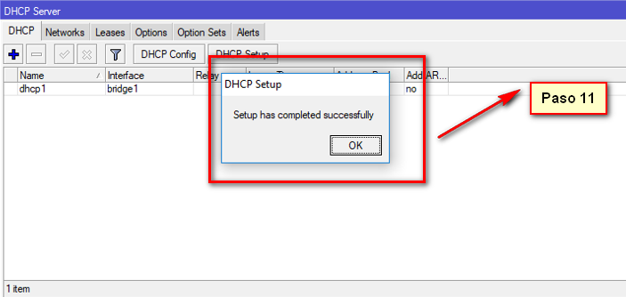

    11 En este paso nos debe aparecer un recuadro que dice exitoso en español lo cual nos dice que se creo correctamente nuestro DHCP Server , ni no es el caso vuelve a intentar hasta que aperezca este aviso de exito en tu configuracion .

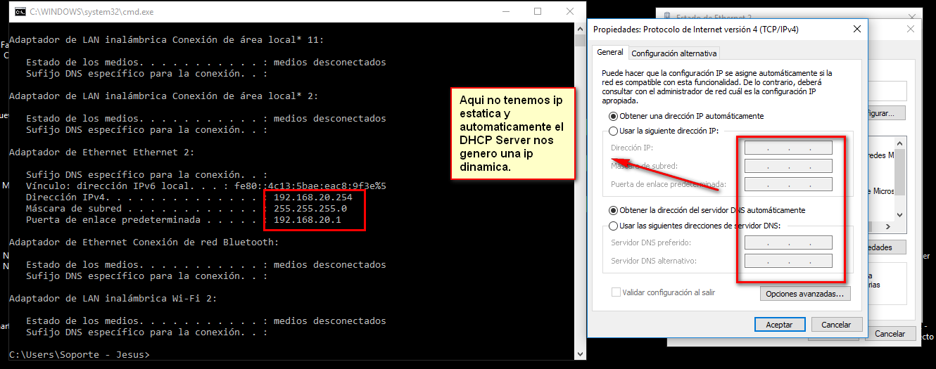

    12 Ahora veremos que nuestro DHCP Server nos haya dado una ip de forma automatica y lo podemos saber dando un ipconfig desde ( cmd)
