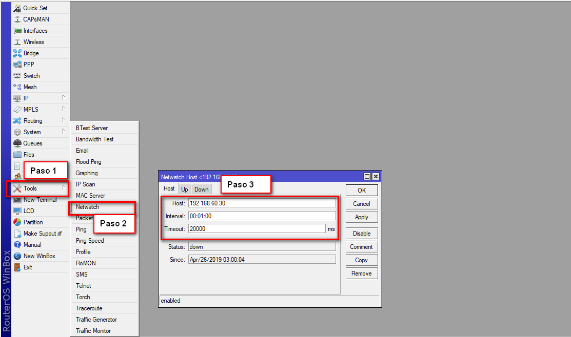

    1 Realizaremos la configuración de nuestro equipo que vamos a monitorear
    • Host = Ingresamos la Ip del equipo que vamos a monitorear
    • Interval = Es el tiempo de espera cuando no hay respuesta del equipo
    • Timeout = Tiempo de espera después del cual el equipo se considera inactivo

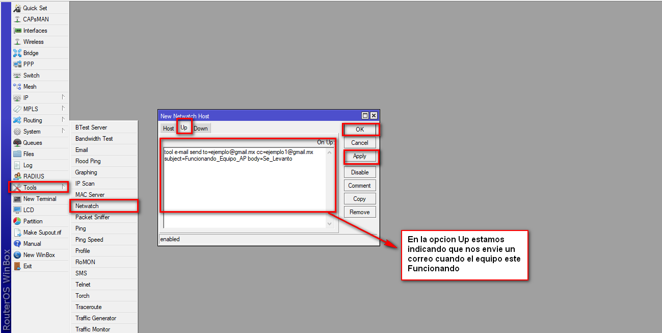

    2 Configuraremos la alerta por correo cuando el equipo esté funcionando
    En la opción Up vamos a ingresar los correos, esta función nos sirve para que nos llegue la notificación cuando el equipo esté funcionando correctamente les dejo un script para que lo modifiquen a su manera
    tool e-mail send [email protected] [email protected] subject=Funcionando_Equipo_AP body=Se_Levanto

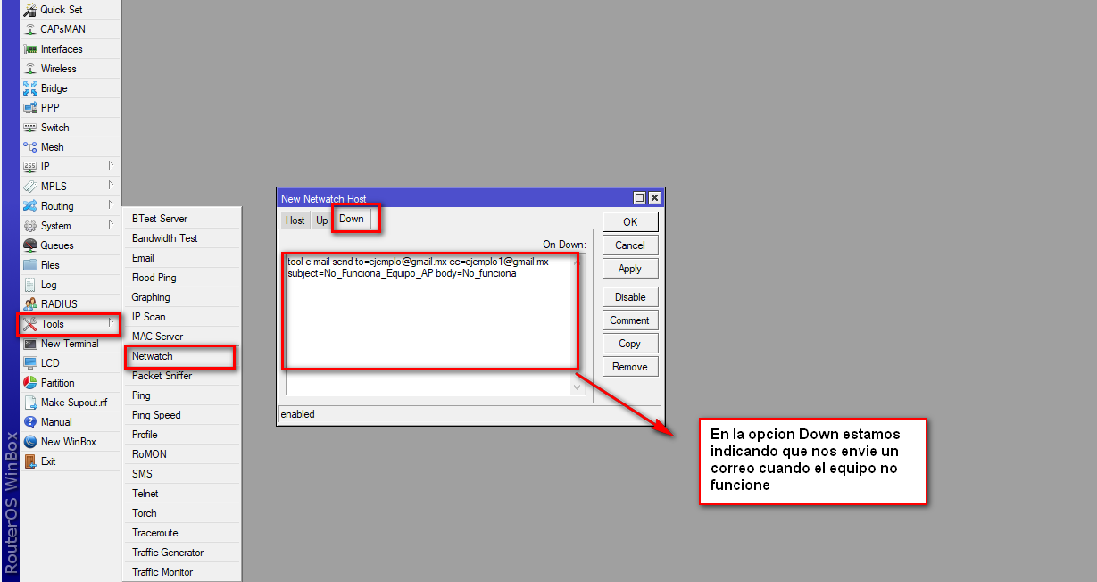

    3 Configuraremos la alerta por correo cuando el equipo no este funcionando
    En la opción Down vamos a ingresar los correos esta función nos sirve para que nos llegue la notificación cuando el equipo deje de funcionar les dejo un script para que lo modifiquen a su manera
    tool e-mail send [email protected] [email protected] subject=No_Funciona_Equipo_AP body=No_funciona
