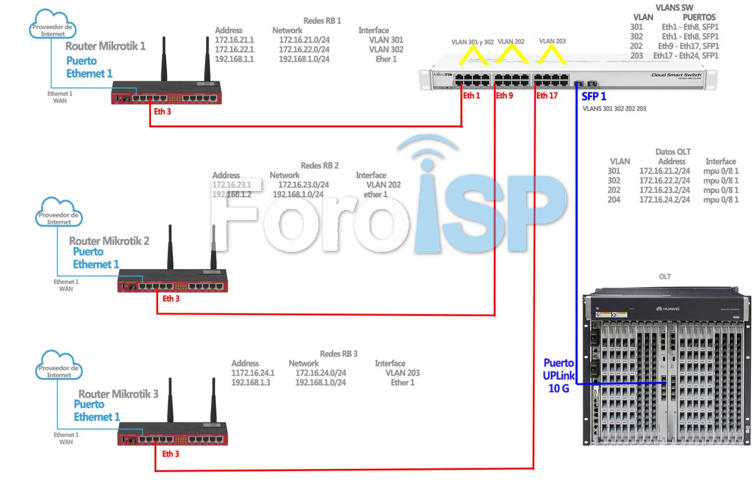

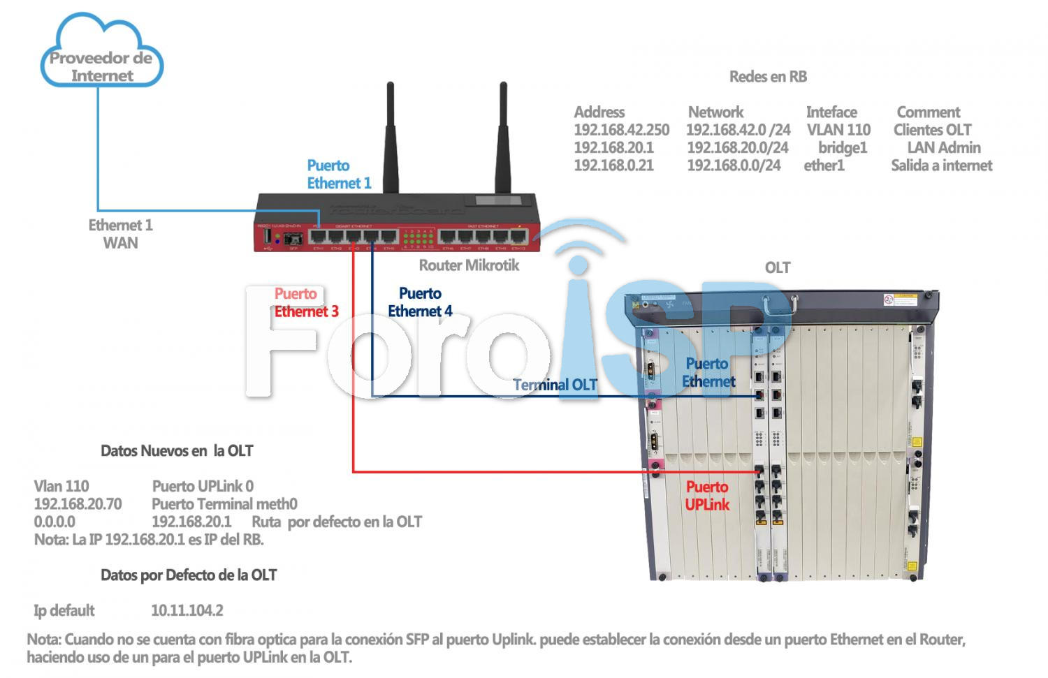

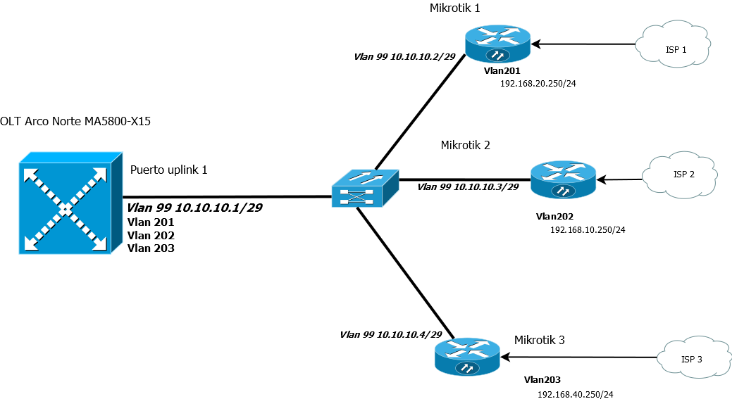

Actualmente la red tiene esta estructura:
Archivo adjunto 778
Archivo adjunto 785
Detalles:
- Se conectará 3 RB Mikrotik a la OLT por medio de un puerto UPLink 10G, esto para aprovechar la capacidad(10G) del puerto
- Para realizar la conexión de 3 RB a un puerto UPLink es necesario un Switch capa 2 con capacidad de manejo de VLANs (En este ejemplo se usará un Cloud Smart Switch CSS326-24G-2S+RM de Mikrotik)
- Para hacer más optima la red, el trafico será dividido en 4 VLANs, los primeros 2 RB tendrán 1 VLAN cada uno y el tercer RB tendrá 2 VLANs

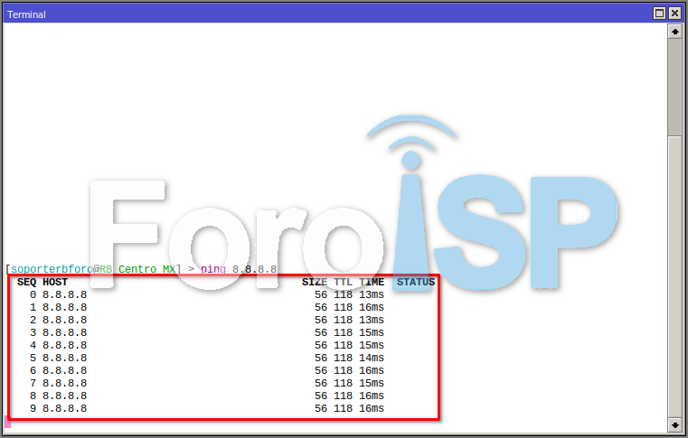

1 Debemos comprobar que tengamos salida a internet en Mikrotik
Archivo adjunto 782

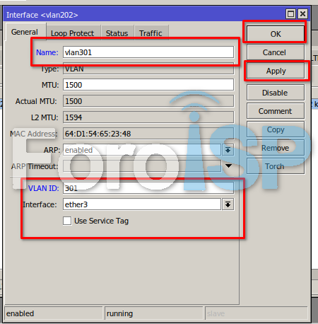

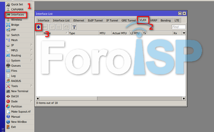

2 Crear VLAN
Se agregará la VLAN 301 del RB 1
Para agregar la VLAN al RB por winbox, ingresaremos a Interfaces > VLAN y daremos click +
Archivo adjunto 780
Y agregamos los siguientes datos para agregar la VLAN 301
Archivo adjunto 781

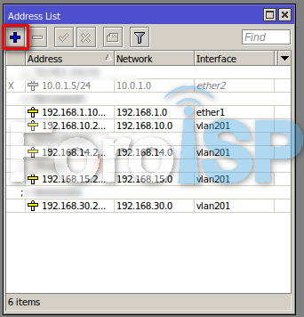

3 Crear Redes RB
Se agregará la redes siguiendo el diagrama presentado anteriormente

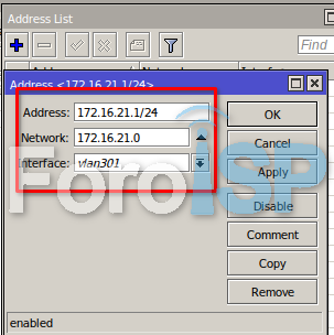

Para agregar redes por winbox, ingresamos a IP > Address y daremos click +
Archivo adjunto 783
Y pondremos los datos de las redes
En este ejemplo agregaremos la primera RED del diagrama 172.16.21.1/24
Archivo adjunto 784

8 Crear VLANS en Switch
Se deben crear las vlans en el switch, para este ejemplo se usará un Cloud Smart Switch CSS326-24G-2S+RM de Mikrotik, por defecto la ip de configuracion de este es 192.168.88.1 el usuario es admin y NO TIENE CONTRASEÑA
9 Configurar puertos switch
Por último es necesario configurar los puertos 1, 9 y 17, para que solo ingresen vlans tagged y habilitar el filtrado de vlans.
Lo anterior se hará en el menú VLAN.
