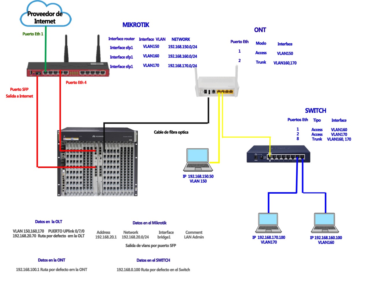

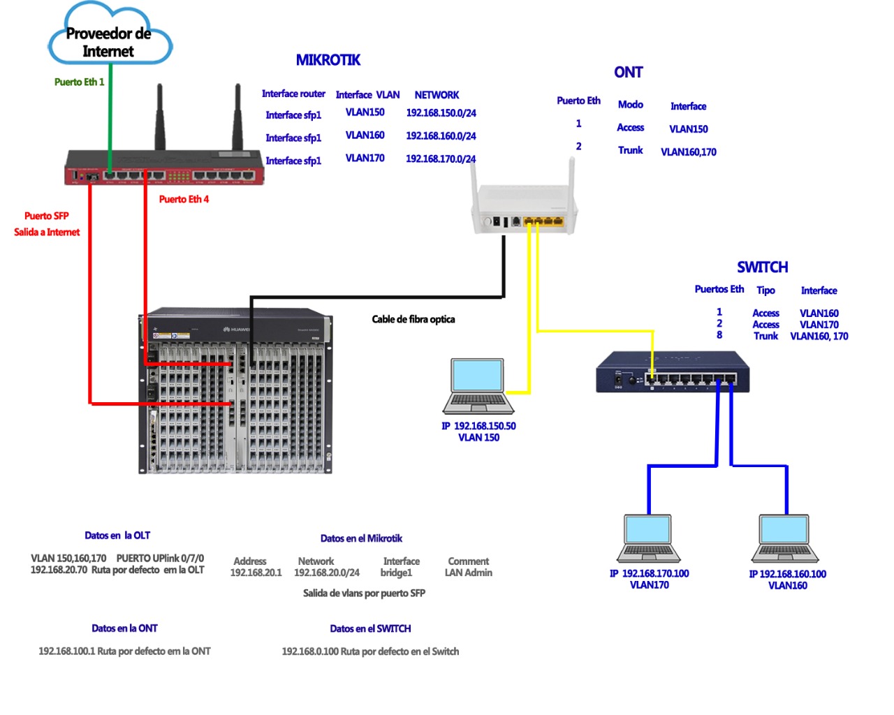

- OLT Huawei MA5680
- Router MikroTik Gigabit Ethernet RB2011UiAS-2HND-IN
- ONT Huawei HG8545
- Switch Planet gsd-1002m
Archivo adjunto 1077

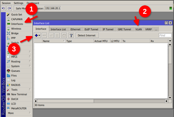

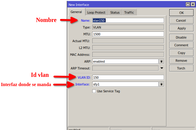

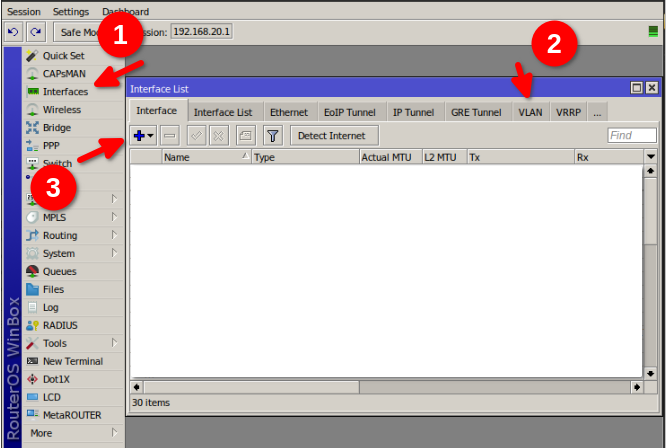

2 ya dentro vamos a crear las vlans en este caso crearemos tres
Archivo adjunto 1078
Archivo adjunto 1079
Archivo adjunto 1080

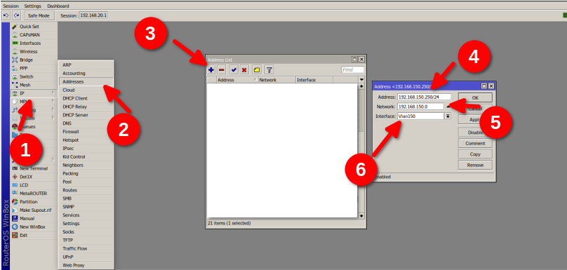

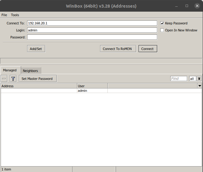

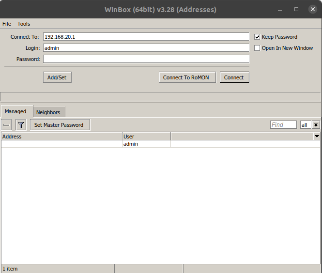

3 Crearemos una Red
- Nos dirigimos al panel izquierdo y damos clic en el apartado IP
- Se desplegara una lista en la cual daremos clic en addresses
- Se nos mostrara una ventana nueva donde daremos clic en el símbolo de +
- Se abrirá una nueva ventana donde colocaremos las IP para cada vlan en este caso serán
| Address |
Network |
Interface |
| 192.168.150.250/24 |
192.168.150.0 |
vlan150 |
| 192.168.160.250/24 |
192.168.160.0 |
vlan160 |
| 192.168.170.250/24 |
192.168.170.0 |
vlan170 |
Damos clic en apply y en ok
Archivo adjunto 1110
Archivo adjunto 1082

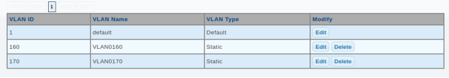

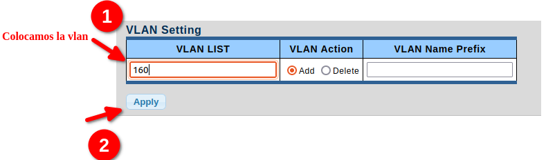

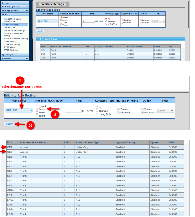

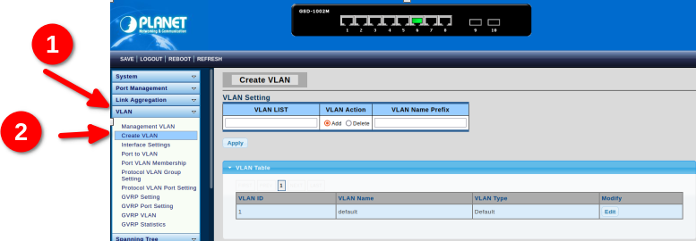

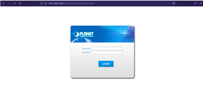

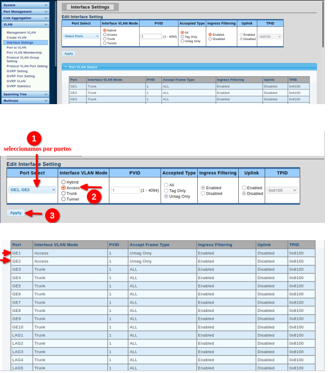

9Configurar switch
Archivo adjunto 1086
Archivo adjunto 1087
Archivo adjunto 1088
Archivo adjunto 1089

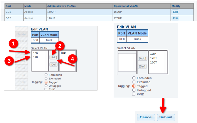

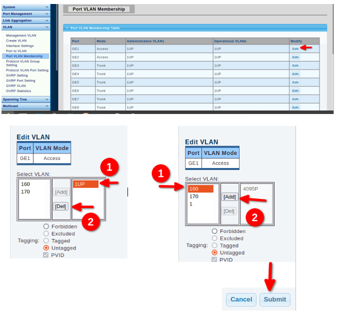

- Puerto 1 vlan160
- puerto 2 vlan170
- puerto 8 troncal donde se reciben las vlan 1,160,170
Archivo adjunto 1091
Archivo adjunto 1092

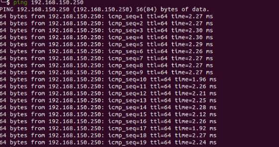

Listo ya tenemos nuestro switch configurado ahora solo queda probar con nuestra computadora conectándola a uno de los puertos y asignado una IP estática dentro del rango de cualquier vlan que elijamos y ver si hace ping con las demás o con otra computadora y se debería de ver de esta forma
Archivo adjunto 1093
