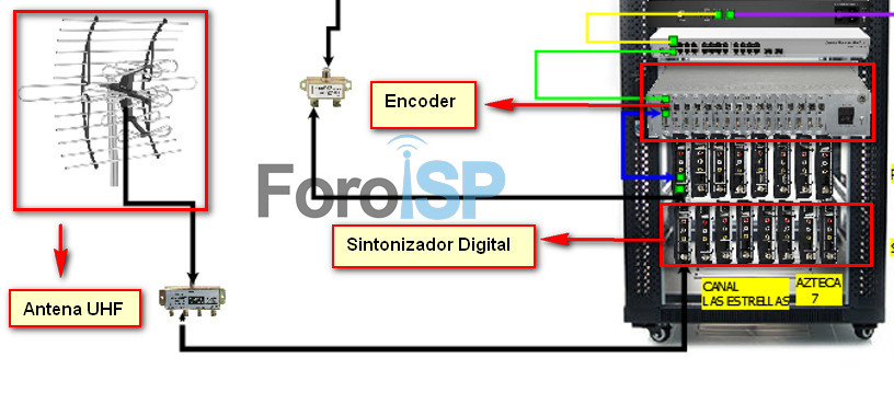

Diagrama

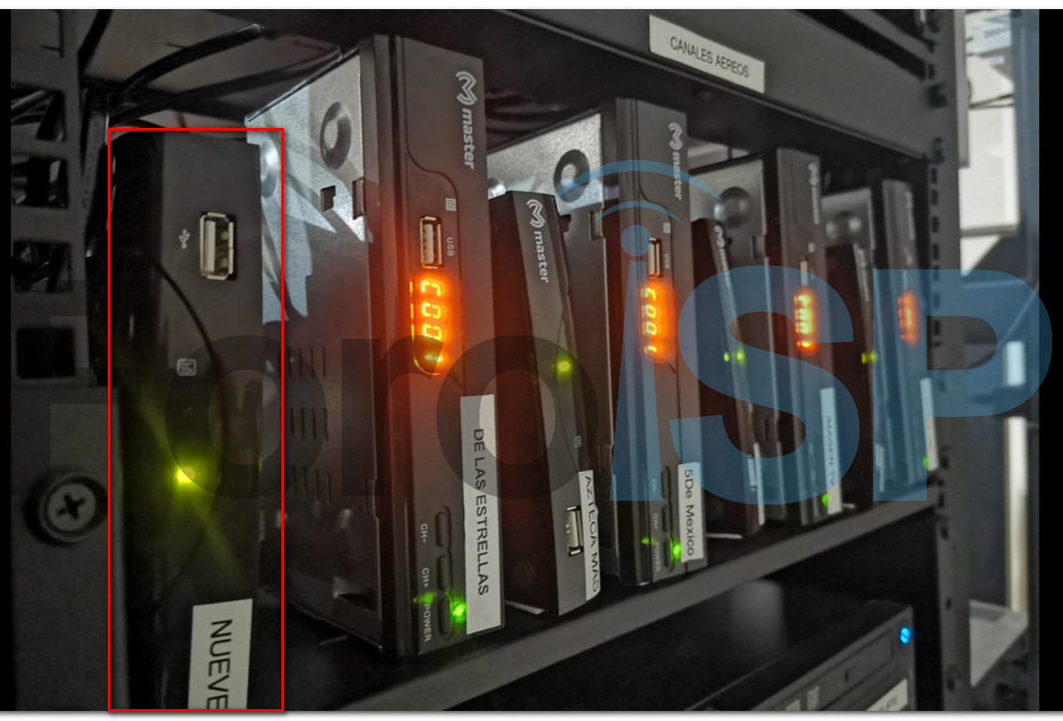

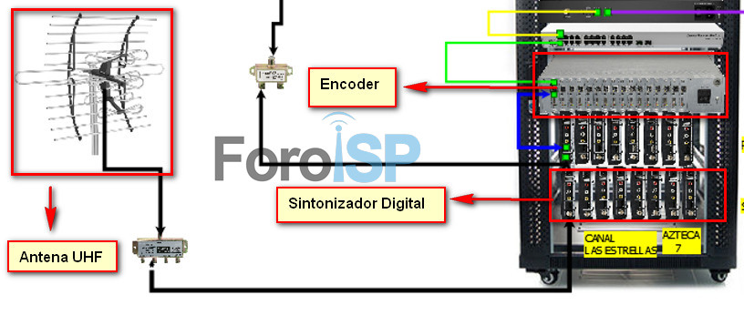

Archivo adjunto 1447 Para poder configurar el sintonizador digital tenemos que conectarlo a la antena UHF, al sintonizador va a tener el canal 9 como el ejemplo
Paso 1

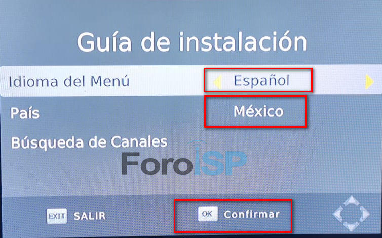

 Programar el canal 9 al sintonizador. Nos conectamos por HDMI a la Televisión para acceder a la configuración.

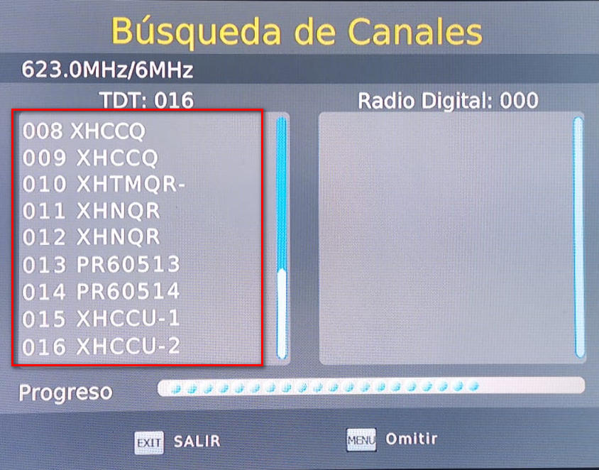

Paso 2

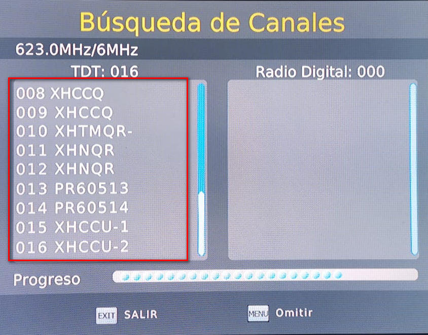

Búsqueda de canales

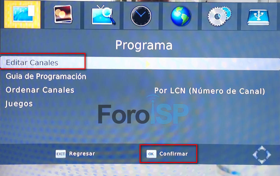

Paso 3

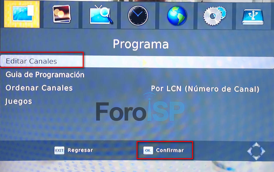

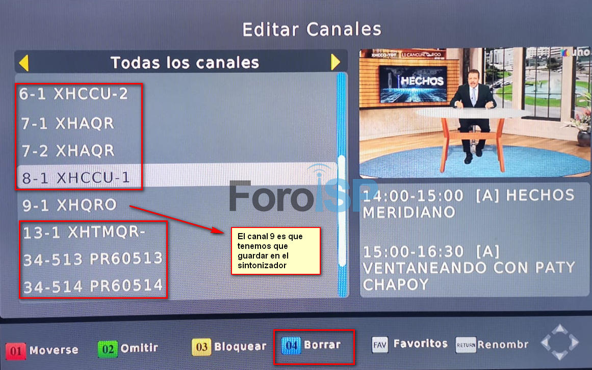

Editamos el canal
Paso 4
En este paso vamos a borrar todos los canales y solo dejaremos el canal que vamos a utilizar en nuestro escenario ocuparemos el canal 9 y Guardamos la configuración.

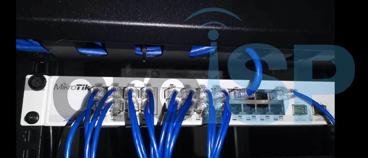

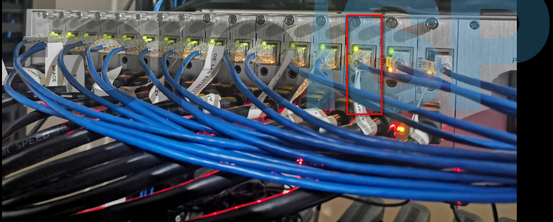

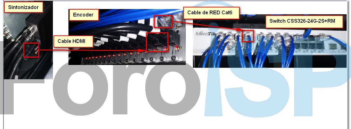

Ejemplo de cómo está conectado el sintonizador al módulo del Encoder y del Encoder al Switch para convertirlo a TCP,  igual les anexo las fotos de los equipos que estoy utilizando

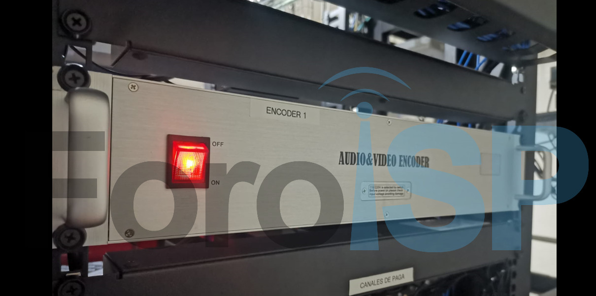

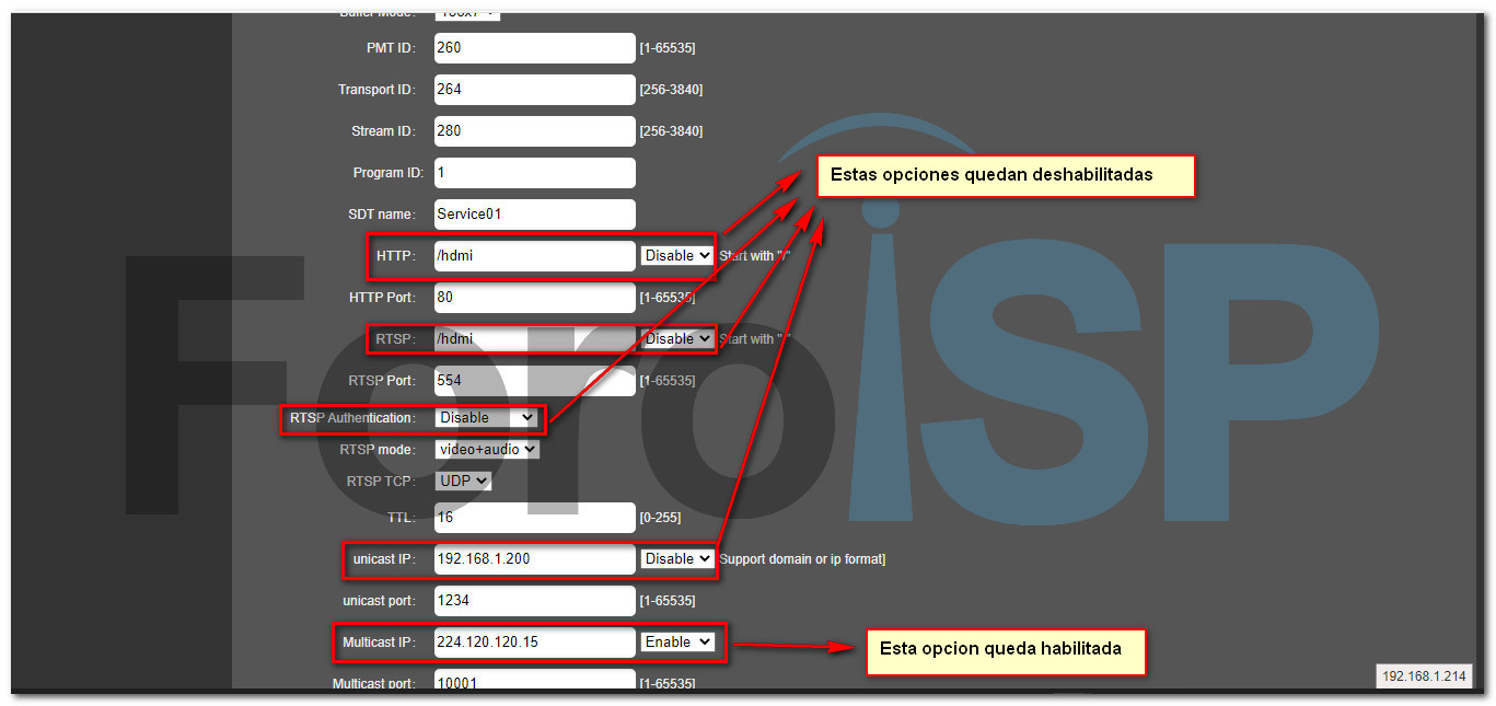

Nuestro encoder tiene 16 módulos. En cada uno de ellos tenemos un puerto HDMI y un puerto Ethernet. Cada uno de ellos  tiene una NIC y tiene una dirección IP. Debemos configurar cada uno de los módulos y asignarles un nombre relacionado con el canal de TV, un códec para ese canal y una IP multicast con su puerto.
Entramos al módulo con una dirección del rango 192.168.1.0/24. Las tarjetas tienen asignadas IPs empezando en 192.168.1.200 hasta 192.168.1.215. Para este ejemplo estamos configurando los 16 módulos.

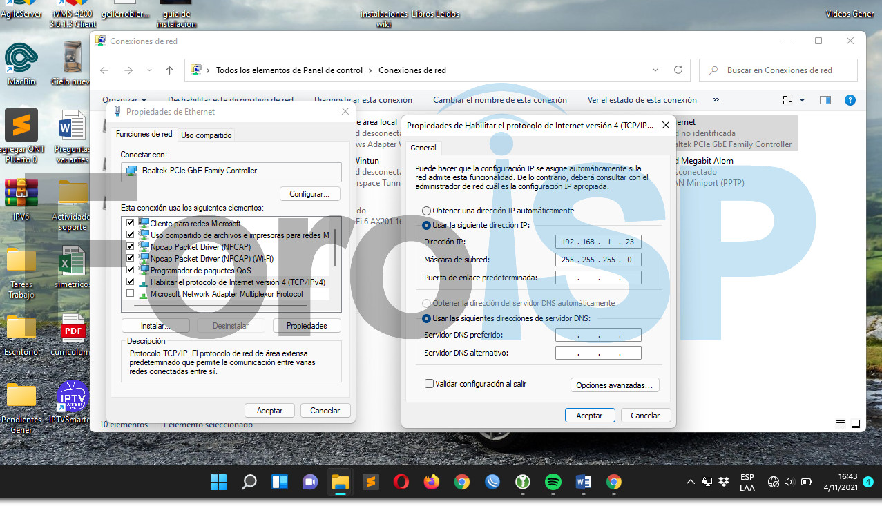

Paso 1
Configurar la siguiente IP en nuestra PC 192.168.1.23
Archivo adjunto 1477

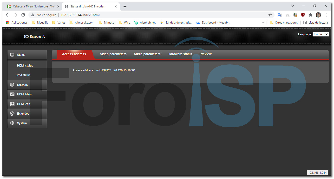

Paso 2
Acceder al módulo en la web para configurar el canal 9 con la siguiente dirección  192.168.1.214, estos pasos tenemos que realizar.
Archivo adjunto 1478

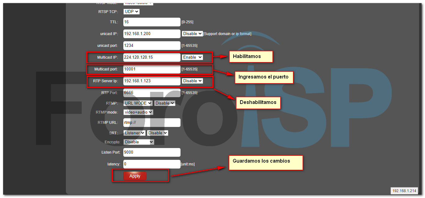

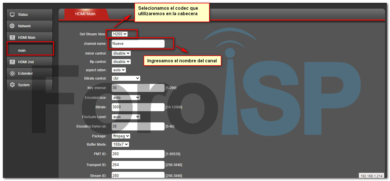

Configuramos los siguientes parámetros en el modulo

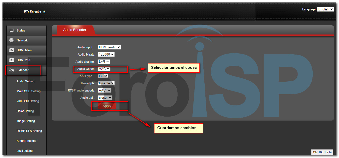

NOTA: En caso de que elijamos el códec h264 y en nuestras TV podamos ver video pero no tengamos audio es necesario configurar en el Encoder el códec de audio y elegir el formato MP2
PASO 4
Configuramos la opción de Audio
Así es como se agregan los canales al modulo del Encoder espero les pueda servir esta información
