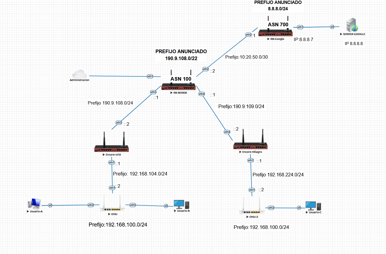

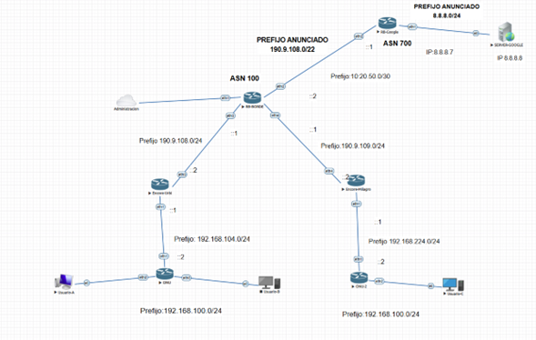

Vamos a crear un laboratorio en EVE-ng de acuerdo a la topología para Implementar el protocolo BGP IPv4 realizando el subneteo de un /22 a un /24 para practicar enrutamiento y segmentación de redes.

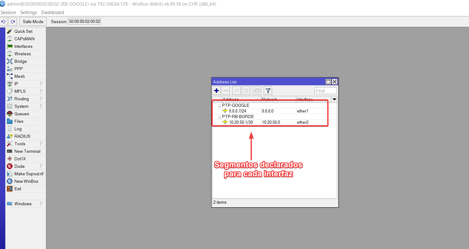

PASO 2Configuración del ROUTER GOOGLE
Configure las ips que irán en cada una de las interfaces Ethernet de cada router, de acuerdo a la topología
ADVERTENCIA
Se configura el ROUTER GOOGLE por fines de la practica, En la vida real es independiente de nosotros
Por Comandos
add address=8.8.8.7/24 comment=PTP-GOOGLE interface=ether1 network=8.8.8.0
add address=10.20.50.1/30 comment=PTP-RB-BORDE interface=ether2 network=\
10.20.50.0
Por interfazArchivo adjunto 3975

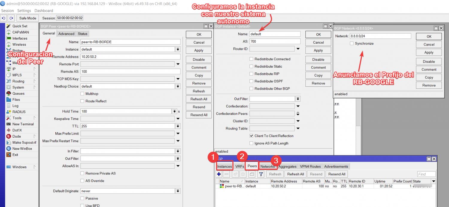

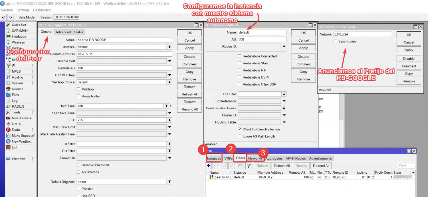

PASO2.1Configuración básica de BGP ROUTER GOOGLE
vamos a configurar la instancia, el peer y el network del RB
- Interfaz de red: 10.20.50.1/30
- AS: 700
- Vecino BGP: 10.20.50.2/30
- AS Vecino 100
Por comandos
set default as=700
add name=peer-to-RB-BORDE remote-address=10.20.50.2 remote-as=100
Por interfaz
Archivo adjunto 3976

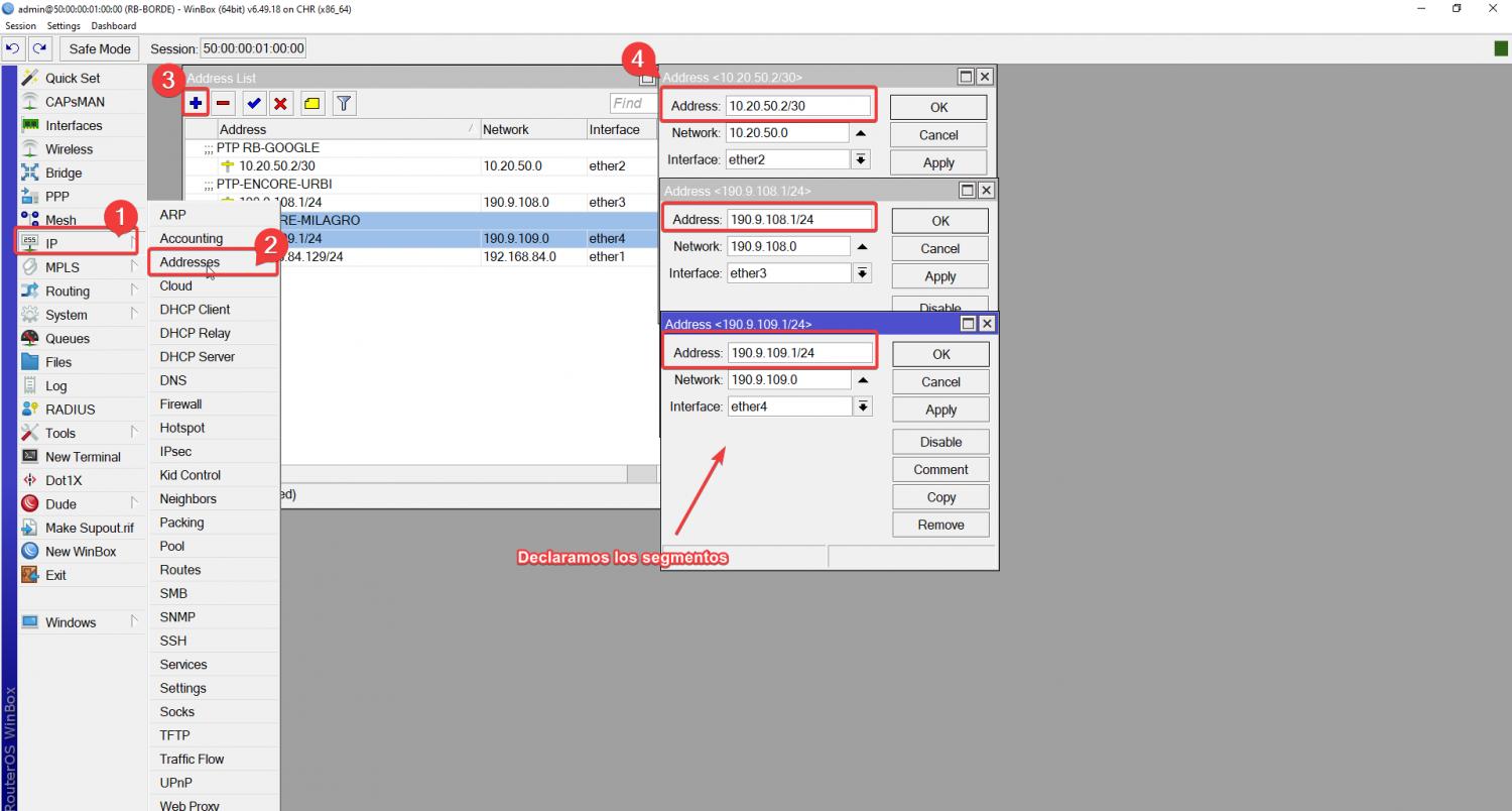

Configure las ips que irán en cada una de las interfaces Ethernet de cada router, de acuerdo a la topología y configure el enmascaramiento
Por comando
add address=10.20.50.2/30 comment="PTP RB-GOOGLE" interface=ether2 network=\
10.20.50.0
add address=190.9.109.1/24 comment=PTP-ENCORE-MILAGRO interface=ether4 \
network=190.9.109.0
add address=190.9.108.1/24 comment=PTP-ENCORE-URBI interface=ether3 network=\
190.9.108.0=10.20.30.1/30 comment=PTP-ENCORE-URBI interface=ether3 network=\
10.20.30.0
Por interfaz
Archivo adjunto 4021

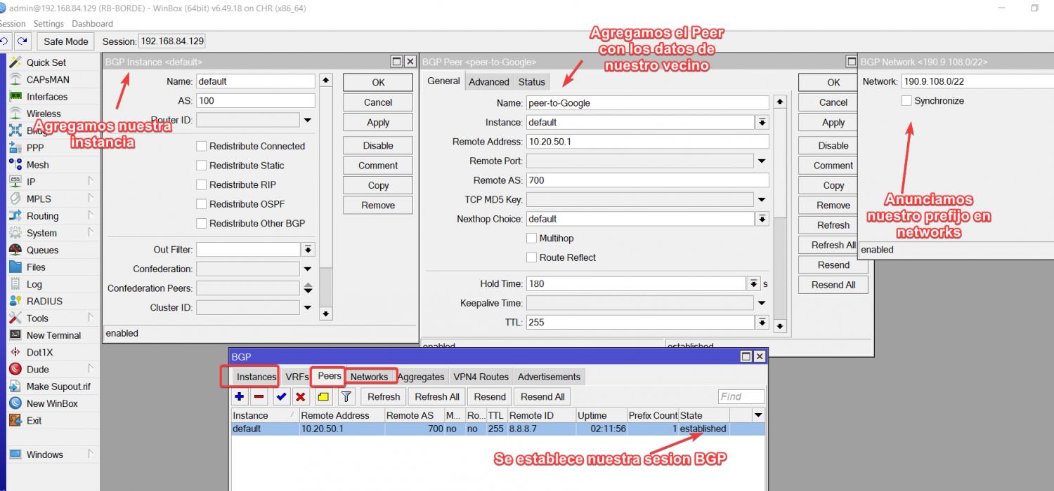

PASO[3.1Configuración básica de BGP ROUTER BORDE
- Interfaz de red: 10.20.50.2/30
- AS: 100
- Vecino BGP: 10.20.50.1/30
- AS Vecino 700
Archivo adjunto 3978

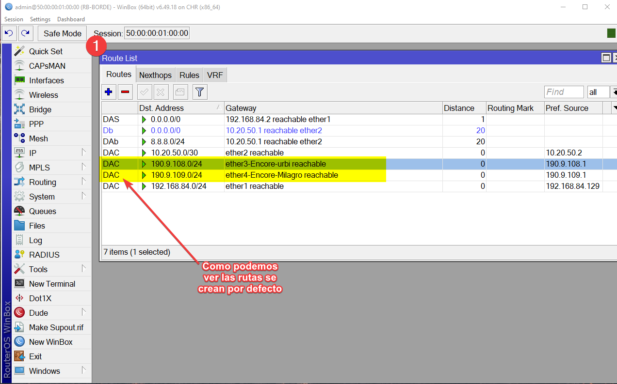

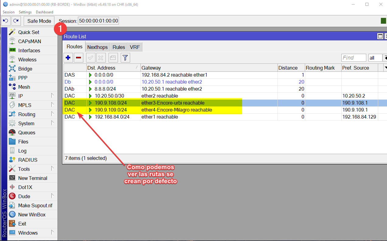

Se muestra una imagen de las rutas
Rutas del ROUTER-BORDE PRINCIPAL
En este caso no es nesesario agregar rutas estaticas a menos que bajes el prefijo para entregar a clientes residenciales o que tu PTP sea con IPs privadasArchivo adjunto 4032

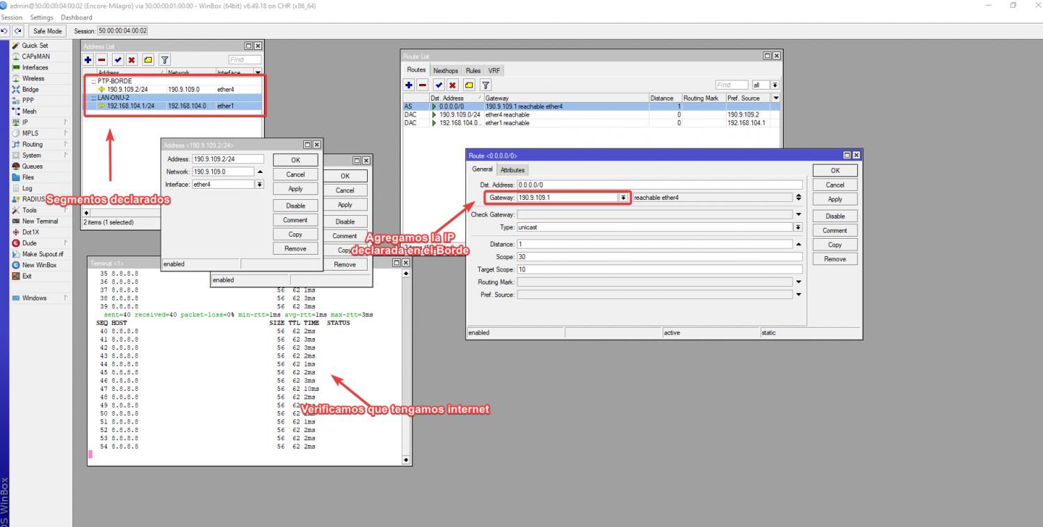

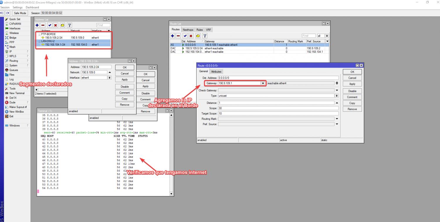

PASO 4 Configuración del ROUTER ENCORE-MILAGRO
Agregamos las direcciones IPS,En mi caso utilizo una ip Privada PTP en el ether 4 para hacer la conexion con el ROUTER BORDE Y ether 1 para nuestras Lan que tendras nuestra ONU 2
Configuramos la ruta por defecto y comprobamos que tenga internet
Por comandos
add address=190.9.109.2/24 comment=PTP-BORDE interface=ether4 network=\
190.9.109.0
add address=192.168.104.1/24 comment=LAN-ONU-2 interface=ether1 network=\
192.168.104.0
add distance=1 gateway=190.9.109.1
Por interfaz
Archivo adjunto 4022

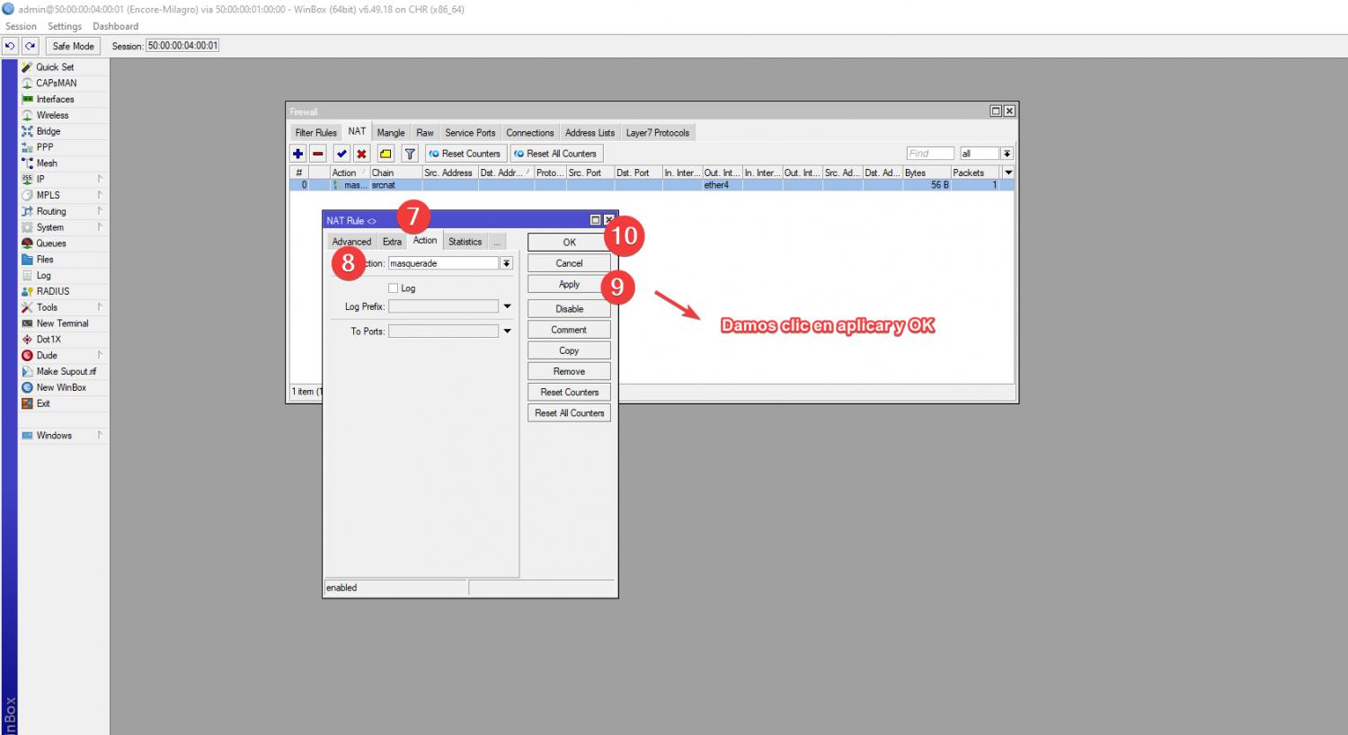

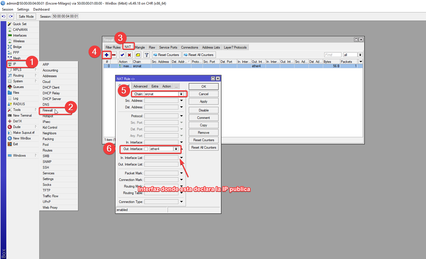

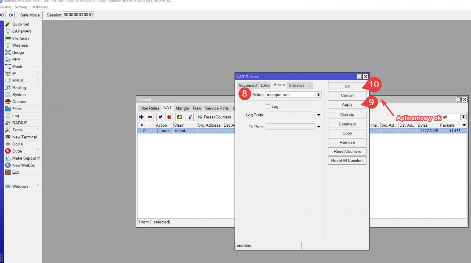

Configuramos el enmascaramiento sobre la interfaz ether 3
Entramos en el apartado IP/FIREWALL/NAT
Por comandos
add action=masquerade chain=srcnat out-interface=ether4
Por interfazArchivo adjunto 4035
Elegimos en accion enmascaramiento
Archivo adjunto 4036

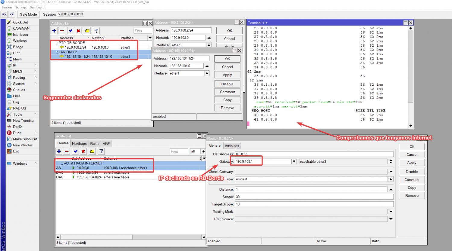

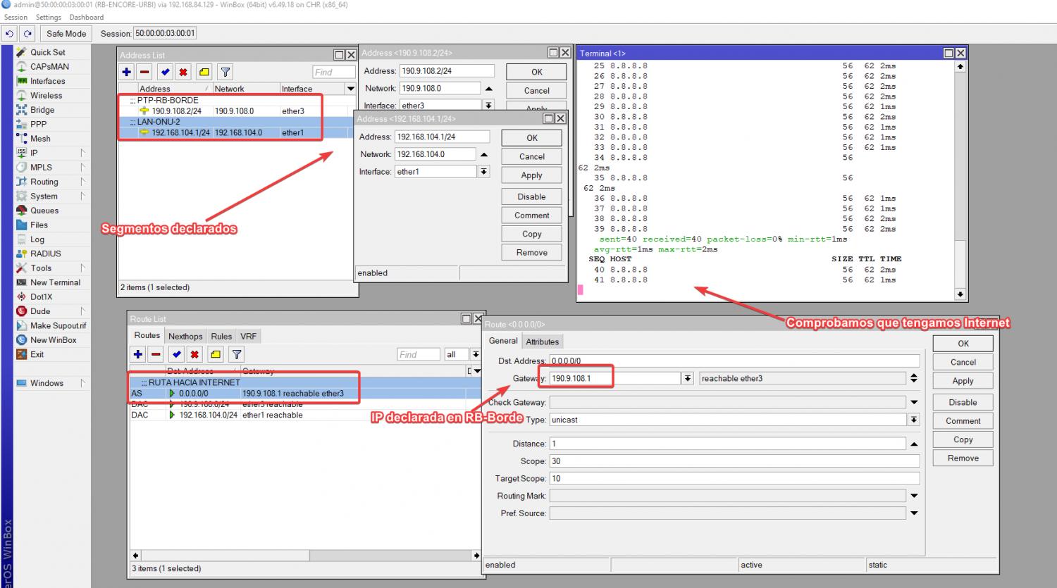

PASO 4.1 Configuración del ROUTER ENCORE-URBI
Agregamos las direcciones IPS,En mi caso utilizo una ip Privada PTP en el ether 3 para hacer la conexion con el ROUTER BORDE Y ether 1 para nuestras Lan que tendras nuestra ONU 1
Por comandos
add address=190.9.108.2/24 comment=PTP-RB-BORDE interface=ether3 network=\
190.9.108.0
192.168.104.0
Por interfaz
Archivo adjunto 4023

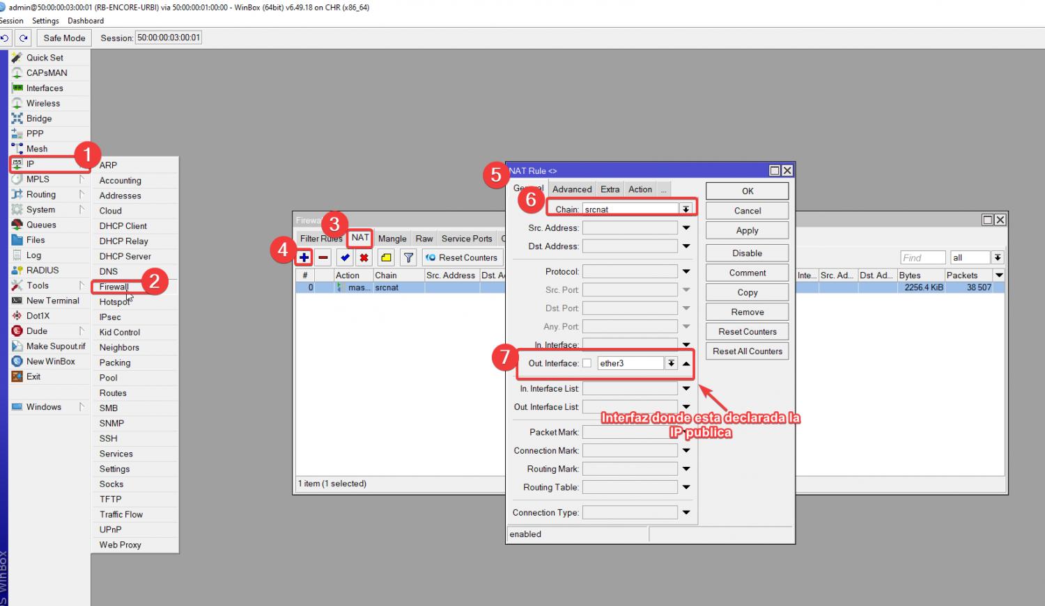

Por comandos
add action=masquerade chain=srcnat out-interface=ether3
Por interfaz
Archivo adjunto 4033
Archivo adjunto 4034

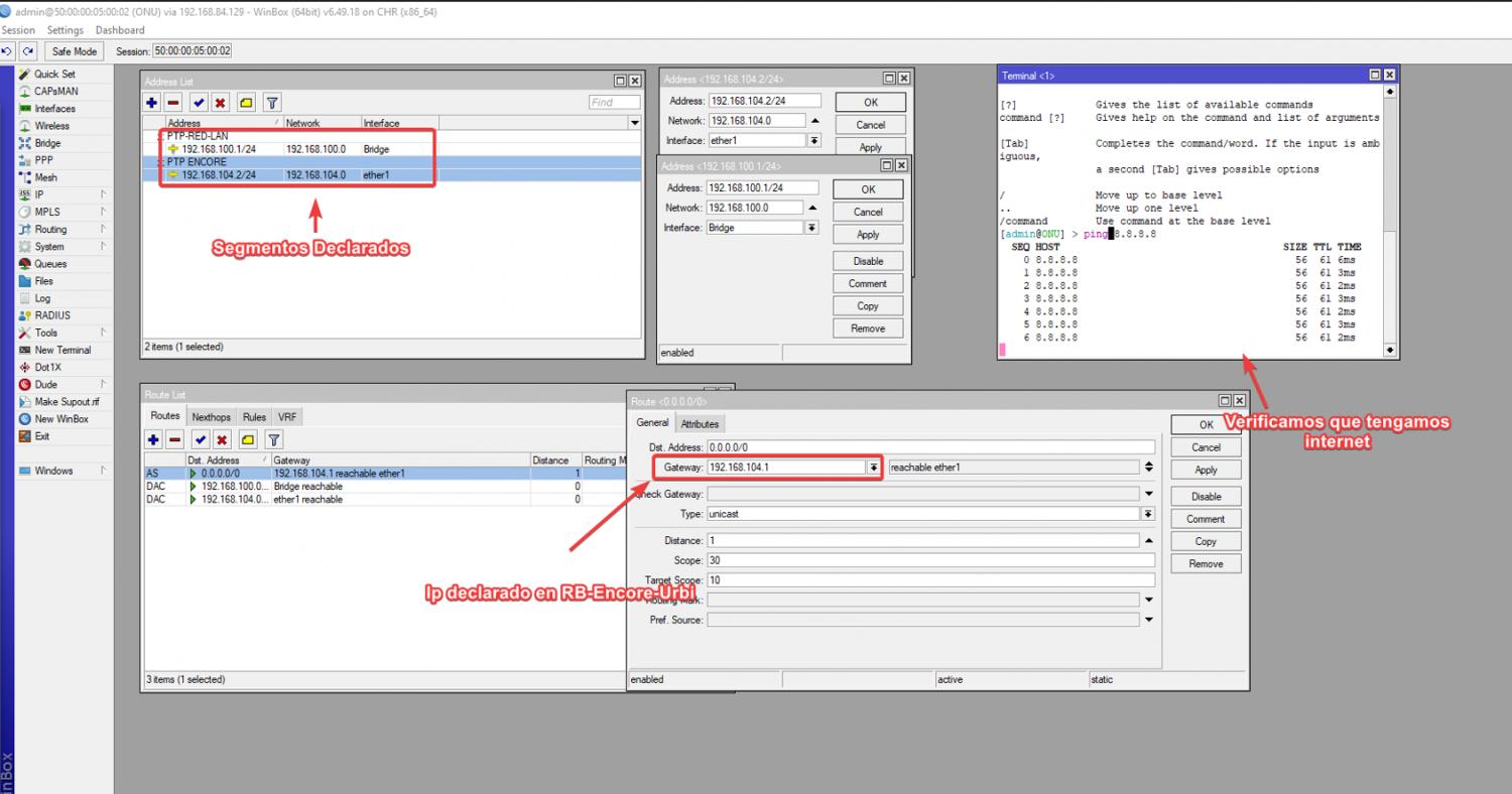

PASO5 Configuración de la ONU 1
Agregamos una ip de la red de segmento que declaramos en Ether 3 de nuestro ROUTER ENCORE-URBI Y añadimos una red LAN, En mi caso estoy simulando la red por defecto de la onu
Por comandos
add address=192.168.104.2/24 comment="PTP ENCORE" interface=ether1 network=\
192.168.104.0
add address=192.168.100.1/24 comment=PTP-RED-LAN interface=Bridge network=\
192.168.100.0
add distance=1 gateway=192.168.104.1
Por interfaz
Archivo adjunto 4024

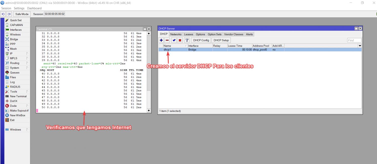

Ahora vamos a configurar un servidor DHCP para que este pueda entregar las IPs privadas a los usuarios finales
Comprobamos que tengamos Internet
Archivo adjunto 3983

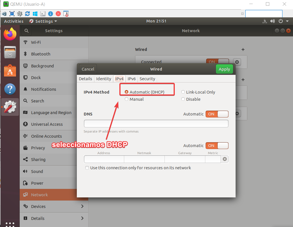

Paso 5.1 Configuramos el usuario A
Entramos a la configuracion de red de la pc y elegimos la opcion DHCP
Archivo adjunto 3984

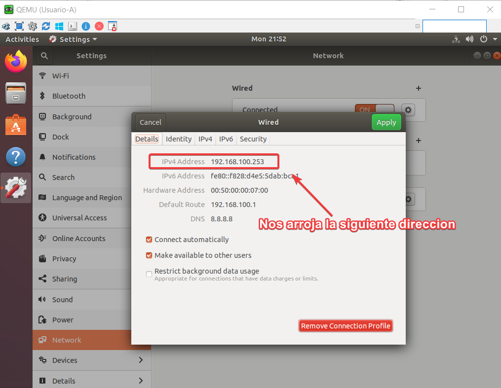

Verificamos que IP nos entrega el servidor
Archivo adjunto 3985

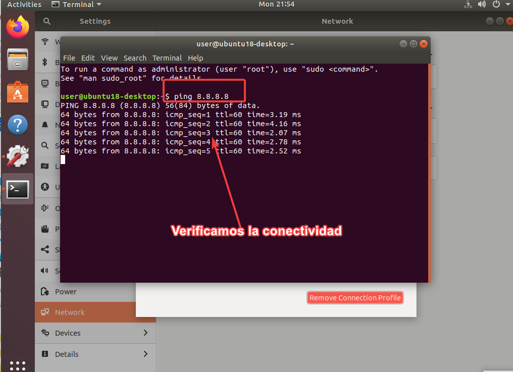

Comprobamos el ping y listo
Archivo adjunto 3986
