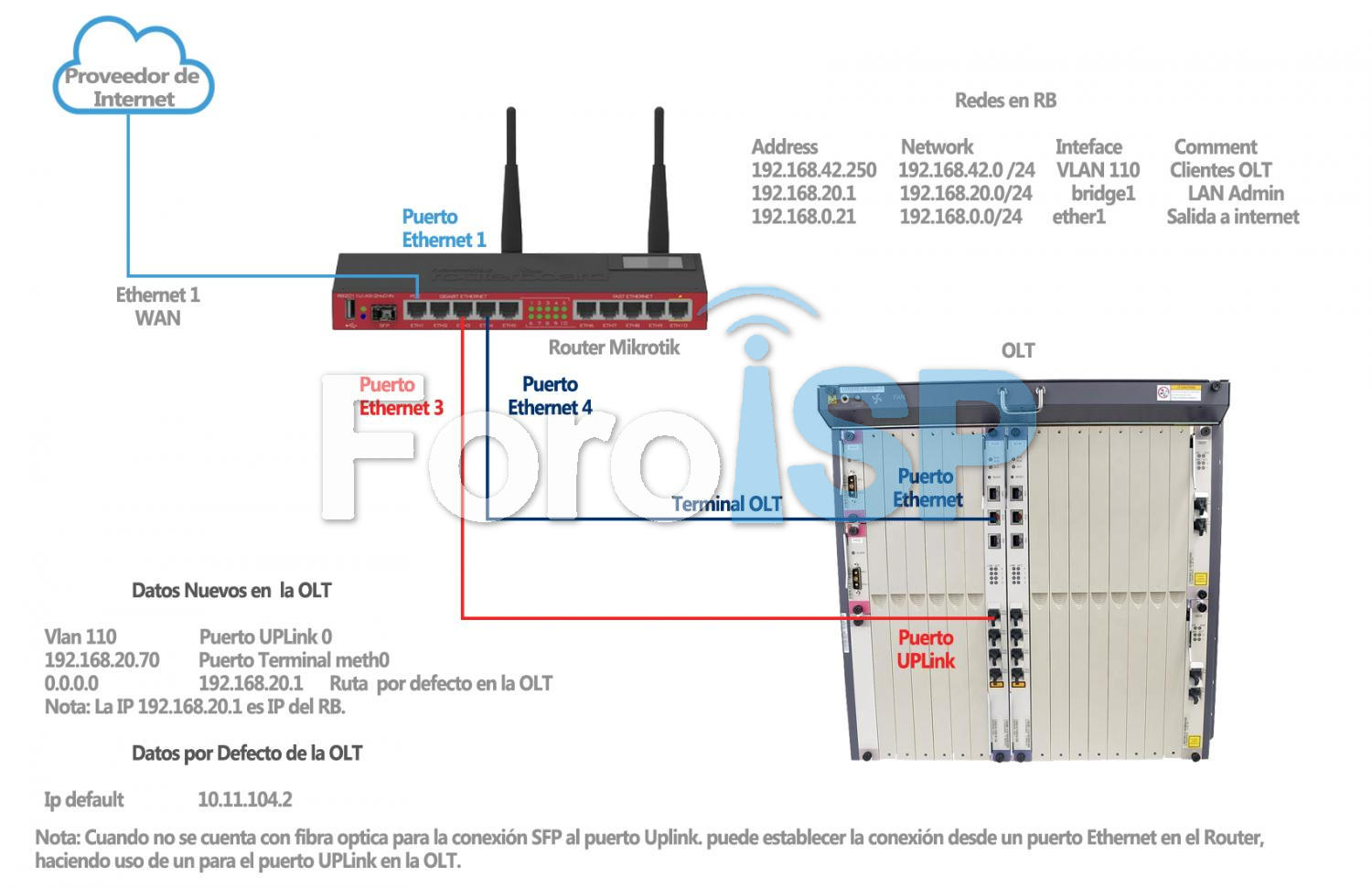

    Actualmente la red tiene esta estructura:
    Nombre:  diagrama-olt-caso-2-corregido.jpg
Visitas: 4922
Tamaño: 119.4 KB
    Nombre:  Diagrama OLT caso 4 mk sw olt.jpg
Visitas: 5828
Tamaño: 142.9 KB
    Detalles:

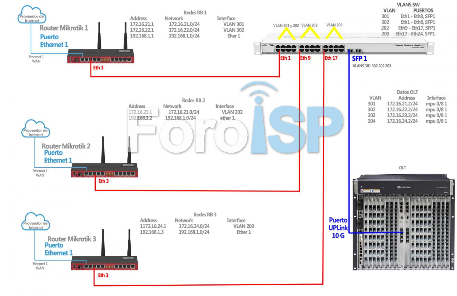

    • Se conectará 3 RB Mikrotik a la OLT por medio de un puerto UPLink 10G, esto para aprovechar la capacidad(10G) del puerto
    • Para realizar la conexión de 3 RB a un puerto UPLink es necesario un Switch capa 2 con capacidad de manejo de VLANs (En este ejemplo se usará un Cloud Smart Switch CSS326-24G-2S+RM de Mikrotik)
    • Para hacer más optima la red, el trafico será dividido en 4 VLANs, los primeros 2 RB tendrán 1 VLAN cada uno y el tercer RB tendrá 2 VLANs

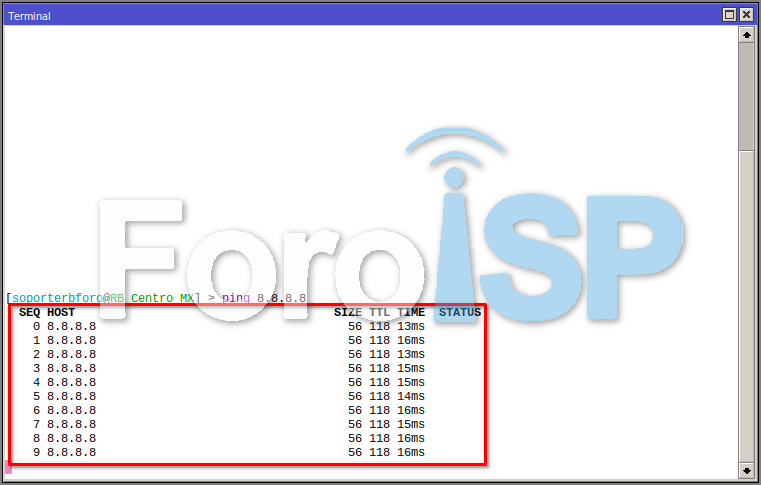

    1 Debemos comprobar que tengamos salida a internet en Mikrotik
    Nombre:  ksnip_20200803-151111_fHKvb4j.png
Visitas: 5030
Tamaño: 49.6 KB

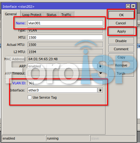

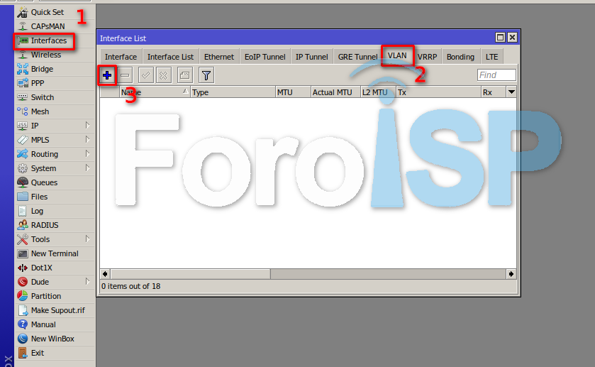

    2 Crear VLAN
    Se agregará la VLAN 301 del RB 1
    Para agregar la VLAN al RB por winbox, ingresaremos a Interfaces > VLAN y daremos click +
Visitas: 4781
Tamaño: 78.6 KB
    Y agregamos los siguientes datos para agregar la VLAN 301
    Nombre:  1 (1).png
Visitas: 4790
Tamaño: 52.6 KB

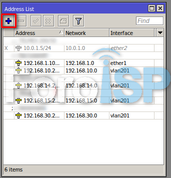

    3 Crear Redes RB
    Se agregará la redes siguiendo el diagrama presentado anteriormente
    Para agregar redes por winbox, ingresamos a IP > Address y daremos click +
Visitas: 3680
Tamaño: 37.3 KB
    Y pondremos los datos de las redes

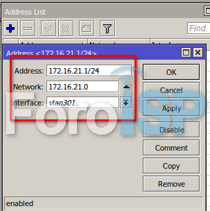

    En este ejemplo agregaremos la primera RED del diagrama 172.16.21.1/24
Visitas: 3763
Tamaño: 29.5 KB
    Repetir los pasos 1, 2, 3 en los demas RB de acuerdo al diagrama

    8 Crear VLANS en Switch
    Se deben crear las vlans en el switch, para este ejemplo se usará un Cloud Smart Switch CSS326-24G-2S+RM de Mikrotik, por defecto la ip de configuracion de este es 192.168.88.1 el usuario es admin y NO TIENE CONTRASEÑA
    9 Configurar puertos switch
    Por último es necesario configurar los puertos 1, 9 y 17, para que solo ingresen vlans tagged y habilitar el filtrado de vlans.
    Lo anterior se hará en el menú VLAN.

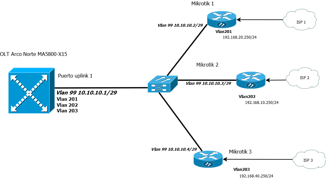

    Opción con una sola Vlan de Administración
    Se podría trabajar una solo Vlan para llevar la Administración para todas las OLTs, al final cuando se necesite ingresas a la OLT se podrá hacer desde cualquier Mikrotik. Se utiliza una red mascara 29 para que sean 6 IP disponibles. Se le asigna la primer IP valida a la OLT y una a cada Rb del segmento.
    Ejemplo de Topología
    Nombre:  VLAN2.png
Visitas: 3659
Tamaño: 59.2 KB
    Última edición por Saul.Herrera; 22/04/2021 a las 08:10

    el problema con esta solucion que propones @saul es que tenemos que agregar rutas en la OLT como el manual de http://foroisp.com/threads/1662-Cone...-puerto-UPLINK
    algo asi tendriamos que hacer en la OLT:
    MA5800>enable
    MA5800#config
    MA5800(config)#ip route-static 192.168.10.0 255.255.255.0 10.10.10.2
