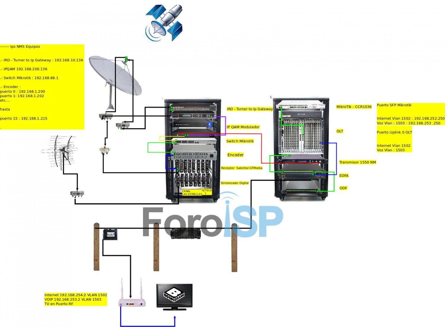

DIAGRAMA

Configuración de Red
Usaremos estas VLAN e Ips para el tripleplay:
Puerto RF para CATV
Internet Vlan 1502 Red 192.168.252.0/24
Voz Vlan : 1503 Red192.168.253 .0/24
Puerto SFP Mikrotik
Internet Vlan 1502 : 192.168.252.250
Voz Vlan : 1503 : 192.168.253 .250
ONU Numero 1 que autorizaremos
Puerto #1 1, 2, 3 Vlan 1502 IP 192.168.252.2 - Internet
Puerto rj11 Vlan 1503 IP 192.168.252.2 - VOIP
Puerto Uplink 0 OLT Huawei MA5800
Internet Vlan 1502
Voz Vlan 1503

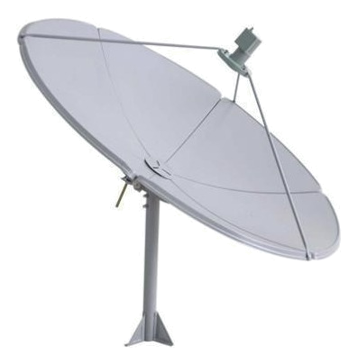

1 Antena Solida Banda C con LNB de doble polaridad:
Con esta vamos a recibir los canales libres y encriptados en banda C

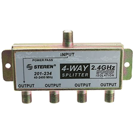

3 divisores pasa voltajes: lo usaremos para recibir y enviar la señal al IRD, Sintonizador digital y receptor satelital

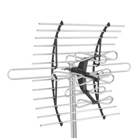

Antena UHF: Sirve para recibir canales FTA libres Aéreos en mexico serian, canal 5, canal 2 estrellas, canal 7 azteca
Nombre:  antena-uhf-aerea-de-20-elementos-hd.jpg
Visitas: 9382
Tamaño: 26.8 KB

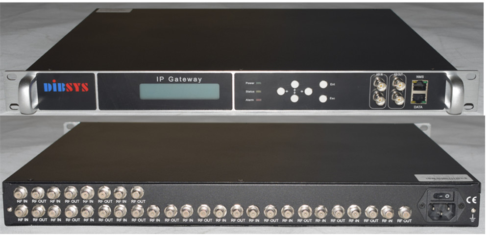

IRD su siglas son Integrated Receiver Decoder o Receptor decodificador Integrado
Modelo dibsys q116 – características: 16 fta dvb-s/s2 tuners to 512SPTS 4MPTS IP ASI gateway
Nombre:  IRD.jpg
Visitas: 9827
Tamaño: 90.2 KB
Son equipos receptores satelitales que procesan señales FTA o comerciales
las versiones mas avanzadas ya vienen equipadas para entregar contenido en formatos compatibles con iptv
En algunas ocasiones llega como IP Tunner o Tunner to IPGateway
Recibe de la antena por cable coaxial y convierte a IP + puerto en UDP y lo manda hacia el iptv gateway
Usamos las 2 polaridades vertical y horizontal, lo usaremos para dar voltaje a la antena

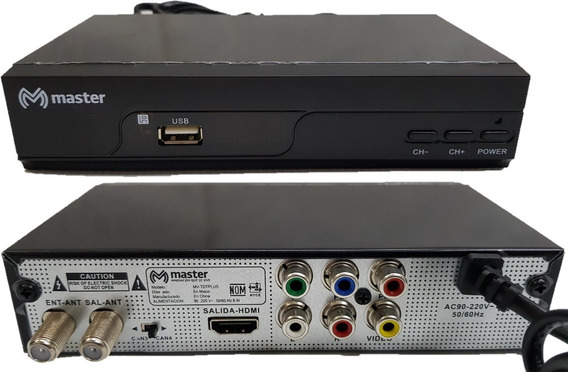

8 sintonizador Digital FTA : Recibe los canales de la antena UHF (antena de conejo) - canal 5, las estrellas etc. Usaremos un sintonizador por cada canal.
Modelo: Master
Nombre:  sintonizador-digital.jpg
Visitas: 9554
Tamaño: 57.8 KB
Lista de canales que usaremos:
  • Azteca Uno
  • De las Estrellas
  • Imagen TV
  • 5 de Mexico
  • Azteca 7
  • Azteca Mas
  • Nueve
  • Sipse

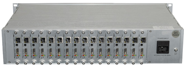

1 Encoder H265 - Convertir de HDMI a IP + puerto en formato UDP y va hacia el iptv gateway(midleware)
Nombre:  Encoder.png
Visitas: 10265
Tamaño: 233.1 KB
Modelo Magicbox HD416 plus. Caracteristicas: iptv headend equipment 16 channel encoder h265 iptv with hevc encoding rtmps hls http protocol
Con algunas tv no funcionaba el H265, entonces probe con otro enconder h264 modelo WK-3542L-8 de 8 Puertos HDMI Sd h.264 encoder modulator hd encoder with ASI output IP out encoder

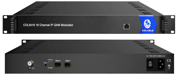

1 IPQAM (IP QAM (acrónimo de Quadrature Amplitude Modulation ) (modulación de amplitud en cuadratura)
Nombre:  IP16QAM.png
Visitas: 8958
Tamaño: 70.9 KB
Caracteristicas:
Modelo: WK-3316 16 in 1 IP input and RF output IP QAM Modulator digital tv ip QAM Modulator
2 input data 1 y data2 recepcionan los canales en UDP (IP+Puerto) del encoderh265
1 Salida RF que va hacia el transmisor 1550
convierte de UDP multicast a una frecuencia en MHZ que enviaremos al transmsor 1550 por RF.
En este equipo creamos la programacion de canales, asignamos una frecuencia que va recibir la tv del usuario final.
Este Equipo maneja 2 tipos de compresion en QAM: 64 QAM y 256QAM
Obtendremos los siguientes valores:
64qam = 27mb por cada salida - en promedio 7 canales (cada uno de 3Mb)
256qam = 38Mb por cada salida
EL IP 16 QAM = 117 canales cada salida QAM nos da en promedio 7 canales considerando el 64QAM = 27Mb por cada salida
EL IP 16 QAM = 160 canales cada salida QAM nos da en promedio 10 canales considerando el 256QAM = 38Mb por cada salida

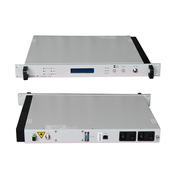

Transmisor 1550nm convierte de RF a Luz optica y lo recibe el EDFA
Nombre:  transmisor-1550.jpg
Visitas: 8960
Tamaño: 75.7 KB
Caracteristicas: 20km Internal 1550nm Optical Transmitter 10dbm for CATV

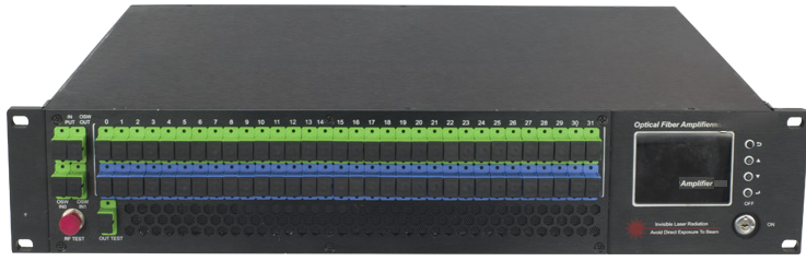

EDFA es un amplificador de fibra optica y multiplexa las 3 lambdas: 1310 nm downstream, 1490 nm upstream y 1550 nm CATV.
Nombre:  EYDFA.png
Visitas: 8886
Tamaño: 167.4 KB
Caracteristicas: 16 ports*23db with WDM,2*input:US Plug 110V
Los puertos PON (salida de internet ) de la OLT van conectados al EDFA en los puertos SC/UPC (azules)
El Transmisor 1550 tambien va conectado al puerto 1550 – IN del EDFA para despues ser multiplexado.
Las salidas SC/APC del EDFA van hacia al ODF para ir hacia la calle o casa del cliente.

Un EDFA tiene 16 puertos de salida SC/APC(verde) que van hacia el ODF y de ahí a la red externa o casa del cliente.
La desventaja es que este edfa va alimentar 16 puertos PON ( 1 tarjeta GPFD de la OLT Huawei), si tuvieramos 64 puertos PON necesitamos 4 EDFA de 16 Salidas SC/APC
