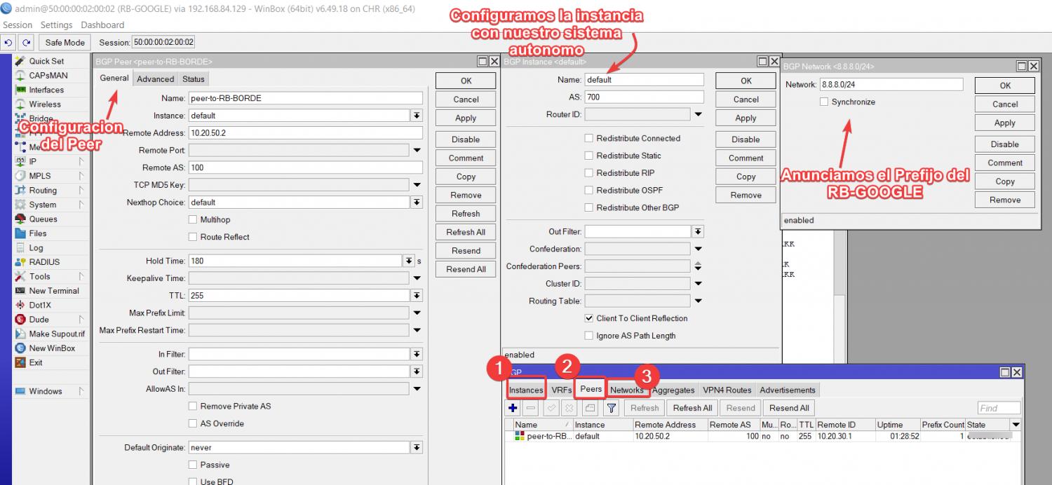

    PASO2.1Configuración básica de BGP ROUTER GOOGLE
    vamos a configurar la instancia, el peer y el network del RB
    • Interfaz de red: 10.20.50.1/30
    • AS: 700
    • Vecino BGP: 10.20.50.2/30
    • AS Vecino 100
    Por comandos
    set default as=700
    add name=peer-to-RB-BORDE remote-address=10.20.50.2 remote-as=100
    Por interfaz
    Nombre:  bgpGoogle-3.jpg
Visitas: 5230
Tamaño: 142.8 KB

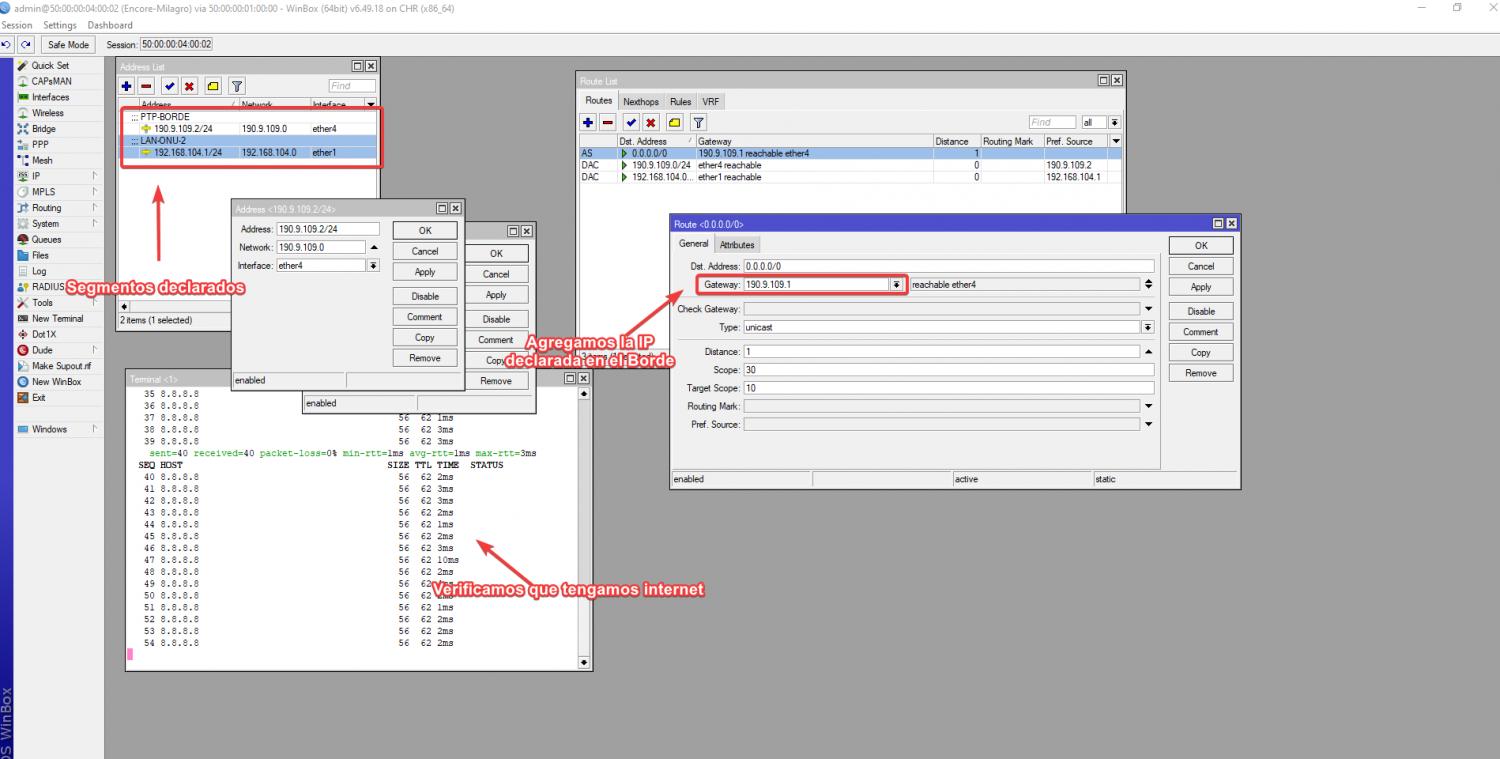

    PASO 4 Configuración del ROUTER ENCORE-MILAGRO
    Agregamos las direcciones IPS,En mi caso utilizo una ip Privada PTP en el ether 4 para hacer la conexion con el ROUTER BORDE Y ether 1 para nuestras Lan que tendras nuestra ONU 2
    Configuramos la ruta por defecto y comprobamos que tenga internet
    Por comandos
    add address=190.9.109.2/24 comment=PTP-BORDE interface=ether4 network=\
    190.9.109.0
    add address=192.168.104.1/24 comment=LAN-ONU-2 interface=ether1 network=\
    192.168.104.0
    add distance=1 gateway=190.9.109.1
    Por interfaz
    Nombre:  IPADD-ENCOREMILAGRO.jpg
Visitas: 3752
Tamaño: 113.7 KB

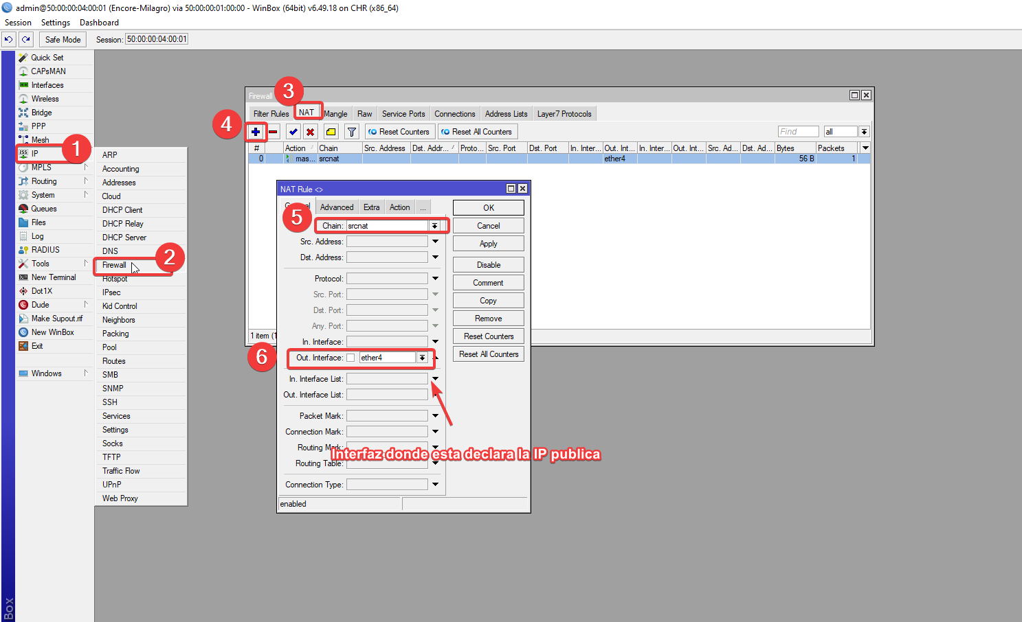

    Configuramos el enmascaramiento sobre la interfaz ether 3
    Entramos en el apartado IP/FIREWALL/NAT
    Por comandos
    add action=masquerade chain=srcnat out-interface=ether4
    Por interfazNombre:  nat-Milagro.png
Visitas: 3556
Tamaño: 99.0 KB

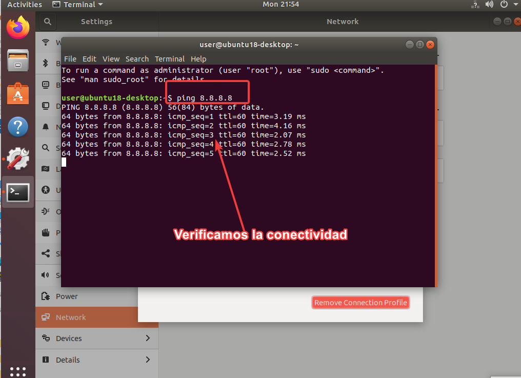

    Comprobamos que tengamos Internet
    Nombre:  ONUPing-10.jpg
Visitas: 3197
Tamaño: 87.0 KB

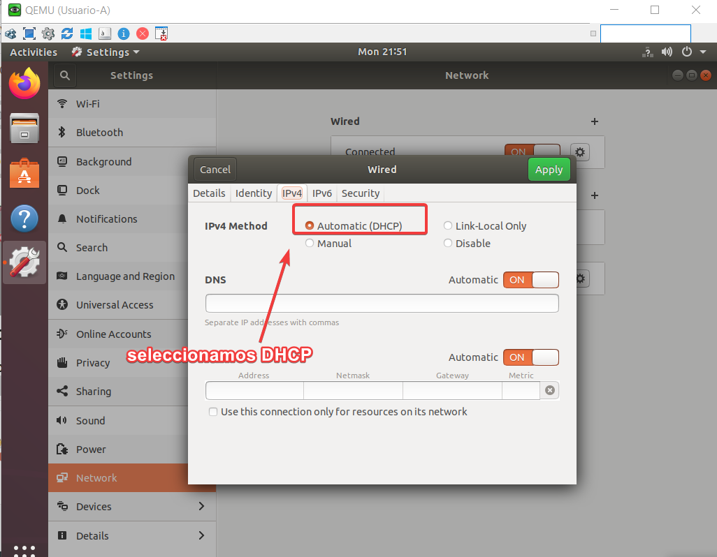

    Paso 5.1 Configuramos el usuario A
    Entramos a la configuracion de red de la pc y elegimos la opcion DHCP
    Nombre:  PCA-1-11.png
Visitas: 3855
Tamaño: 132.4 KB

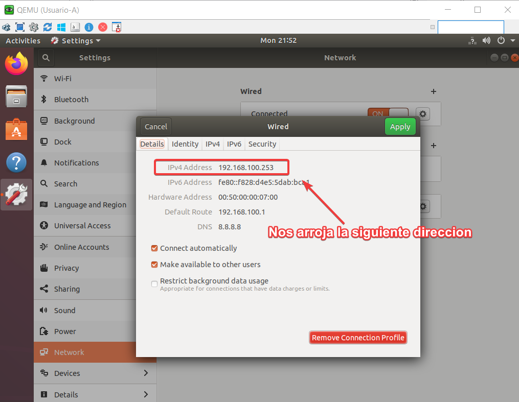

    Verificamos que IP nos entrega el servidor
    Nombre:  PCA-2-12.png
Visitas: 4040
Tamaño: 133.9 KB
    Comprobamos el ping y listo
    Nombre:  PCA-Ping-13.png
Visitas: 3892
Tamaño: 121.2 KB
